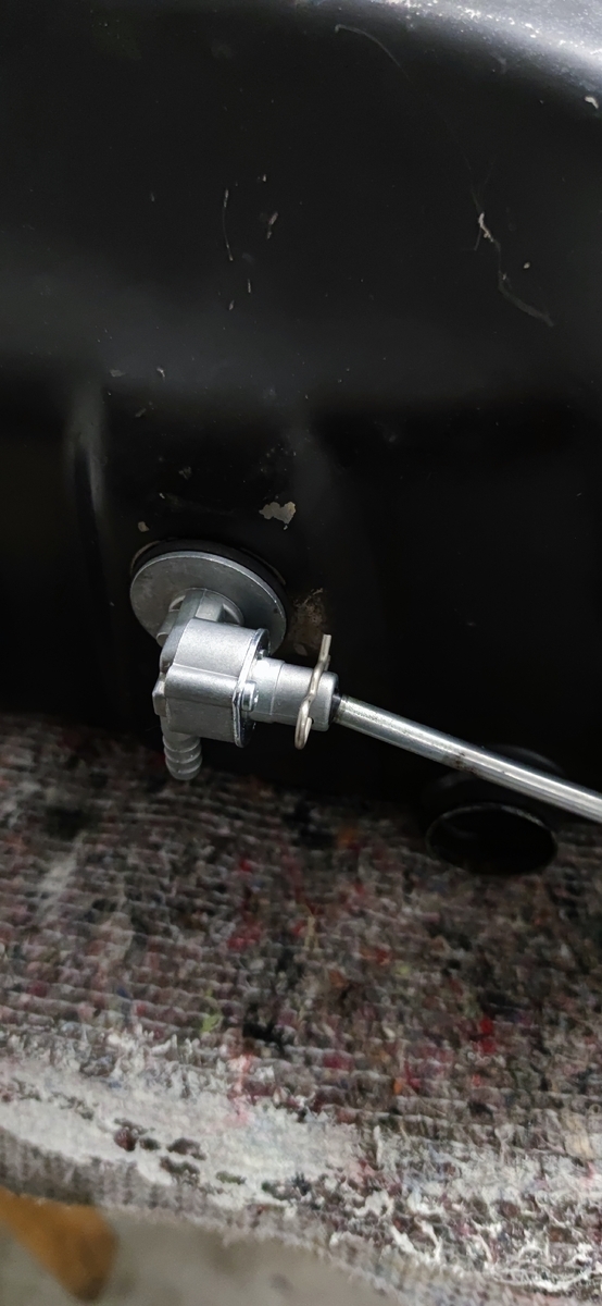

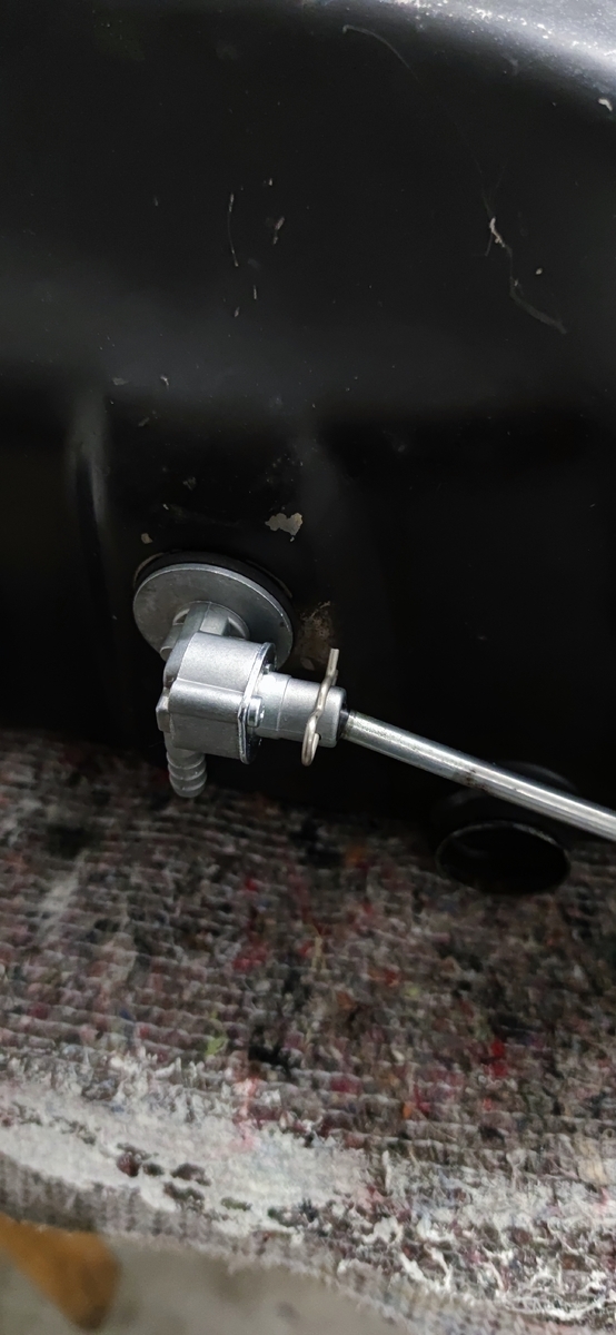

    Kann mir jemand sagen wieviel mm der Anschluss des BGM Benzinhahns für den Benzinschlauch hat? Bei SC steht nicht viel.

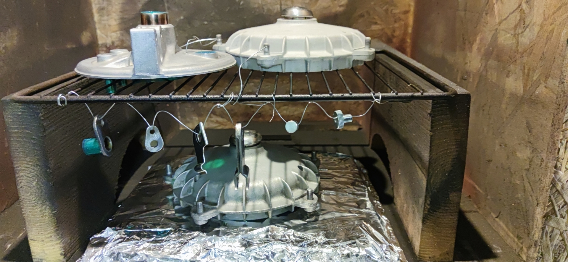

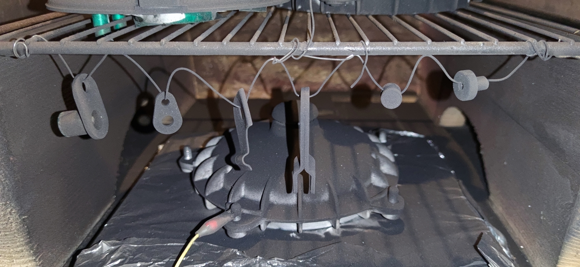

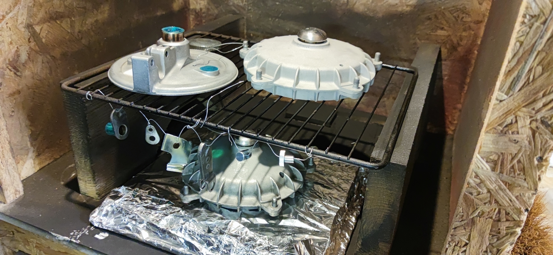

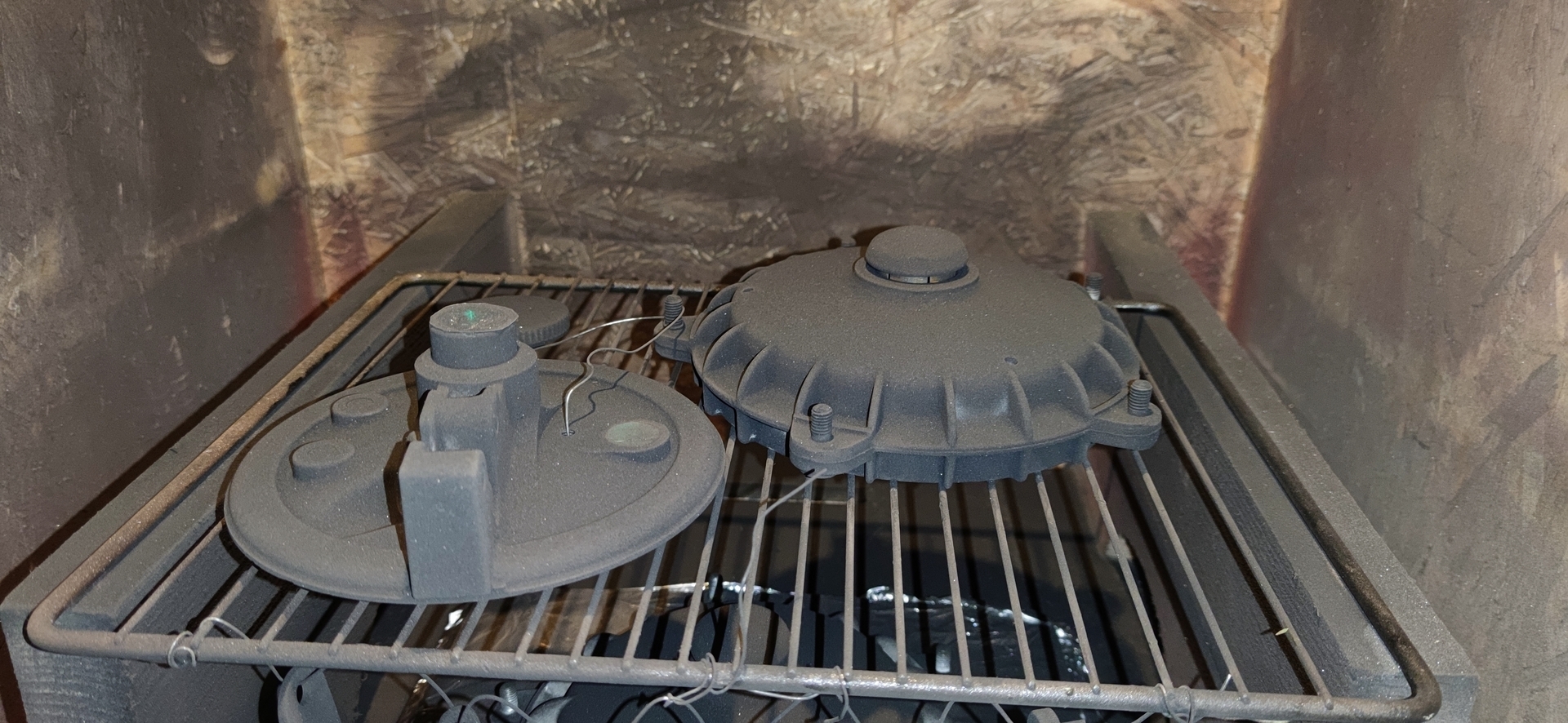

    Bin gleich beim Kumpel zum Pulvern. Gepulvert wird:
    - Bremstrommel vorne
    - Bremstrommel hinten
    - Bremsankerplatte und was dazu gehört
    - Tank
    - Tankdeckel
    - Den Halter für das Tankkabel oben
    - Den Bitubo Dämpfer
    - Kleinteil
    Alles wird Hochglanzschwarz, bis auf die Feder vom Bitubo, den lasse ich rot pulvern.
    Melde mich dann mit Bildern

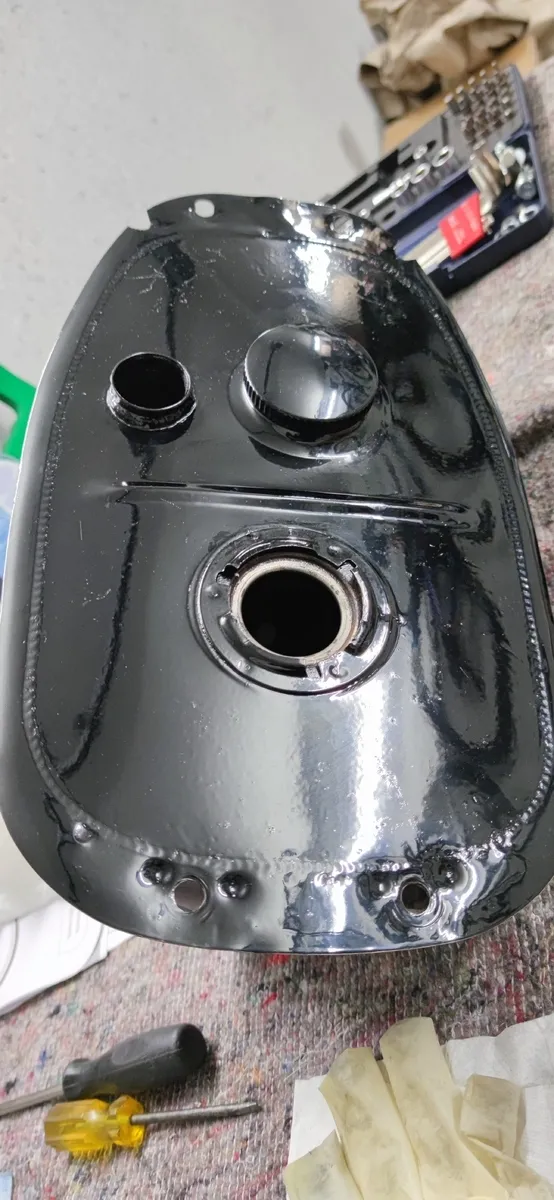

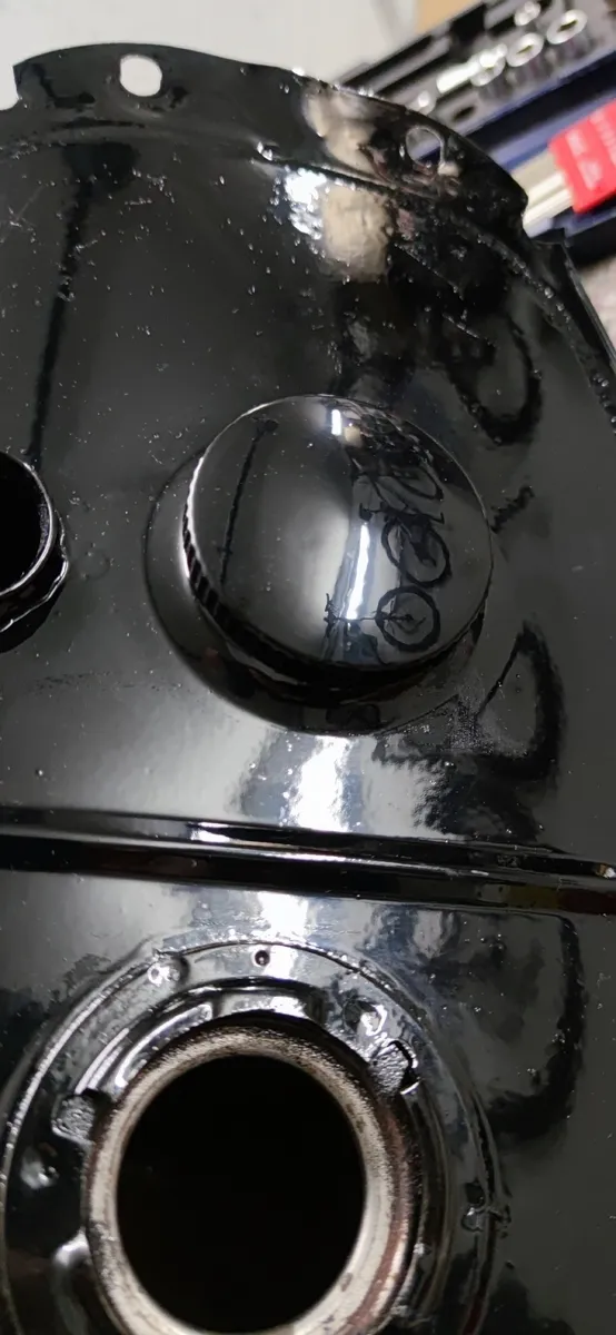

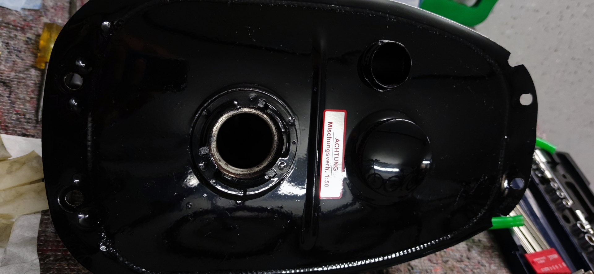

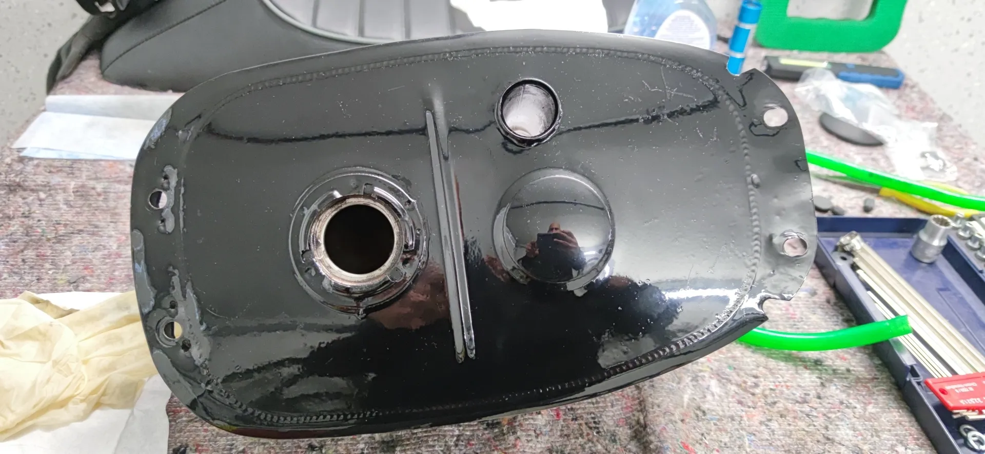

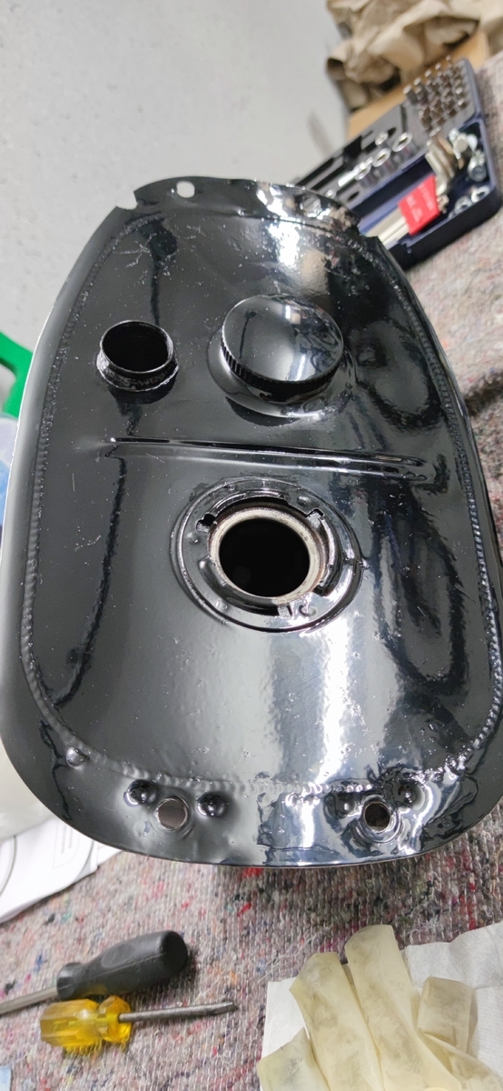

    Teile sind gepulvert und was soll ich sagen! Richtig schön geworden, wertet die PX richtig auf optisch.
    Der Tank ist nicht perfekt, aber um längen besser wie vorher.
    Da ich einen neuen Spritschlauch benötige, konnte ich den Tank nicht einbauen.
    Verbaut ist ebenso der BGM Fastflow. Werde mal schauen das ich irgendwo einen Spritschlauch bekomme. Bei ATU oder so, oder in einer Autowerkstatt.
    Die haben bestimmt sowas in 8mm.
    Bilder folgen...

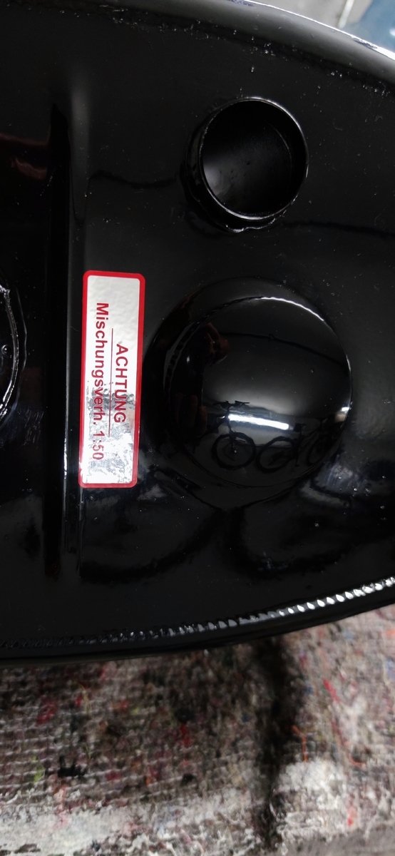

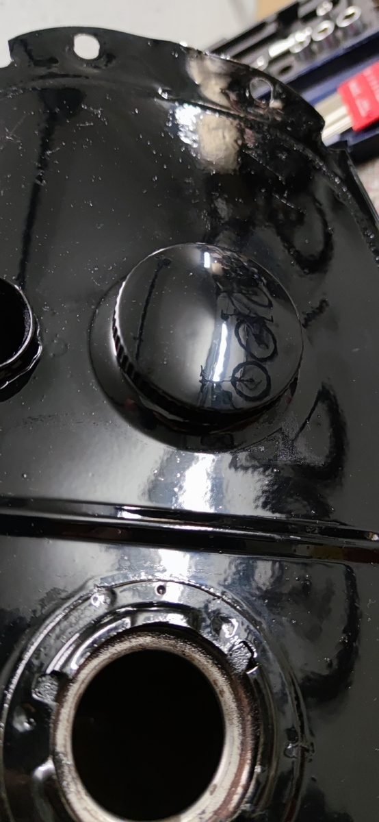

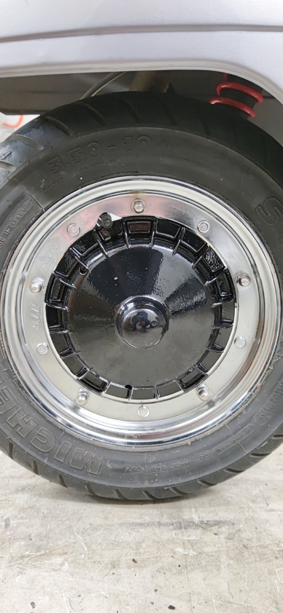

    • #212

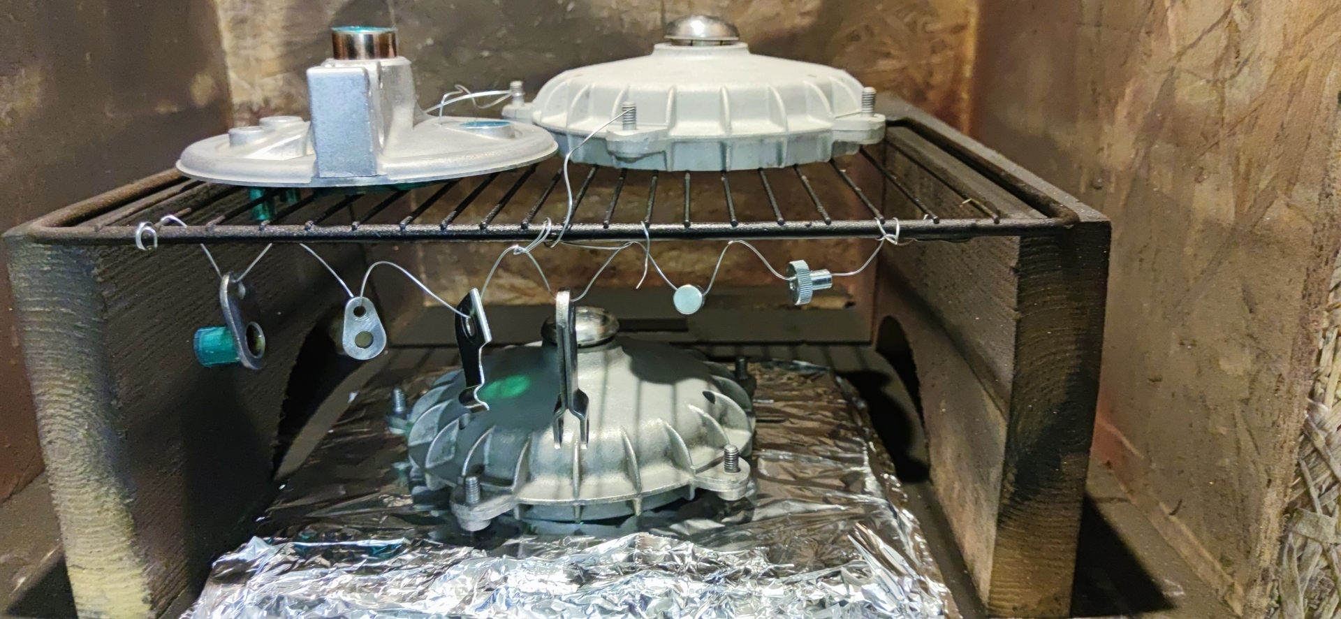

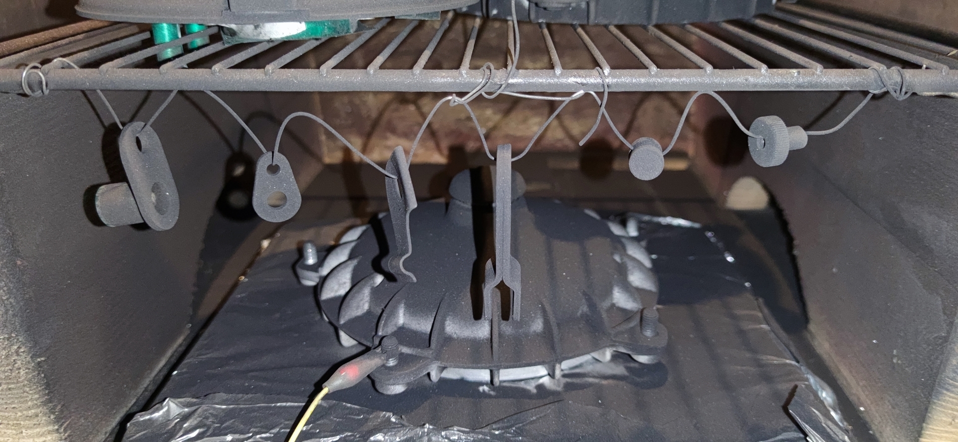

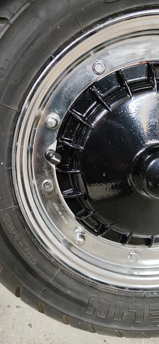

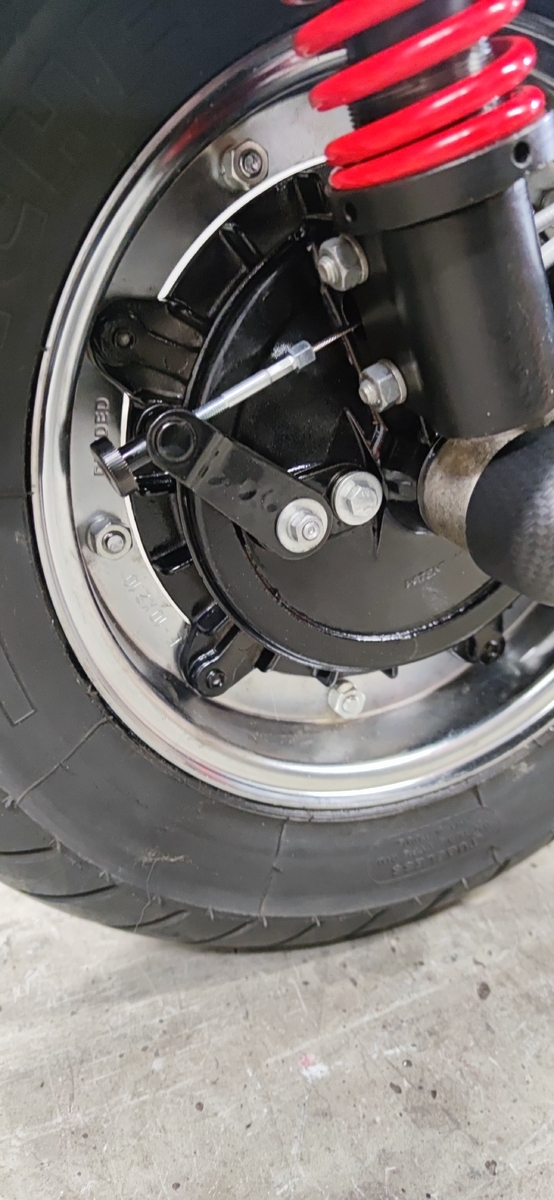

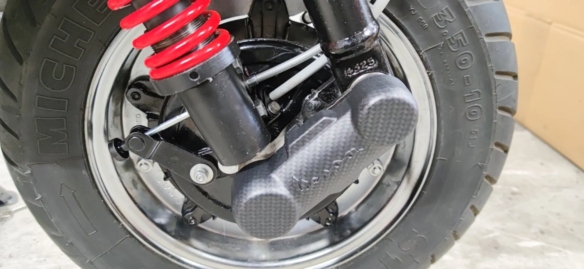

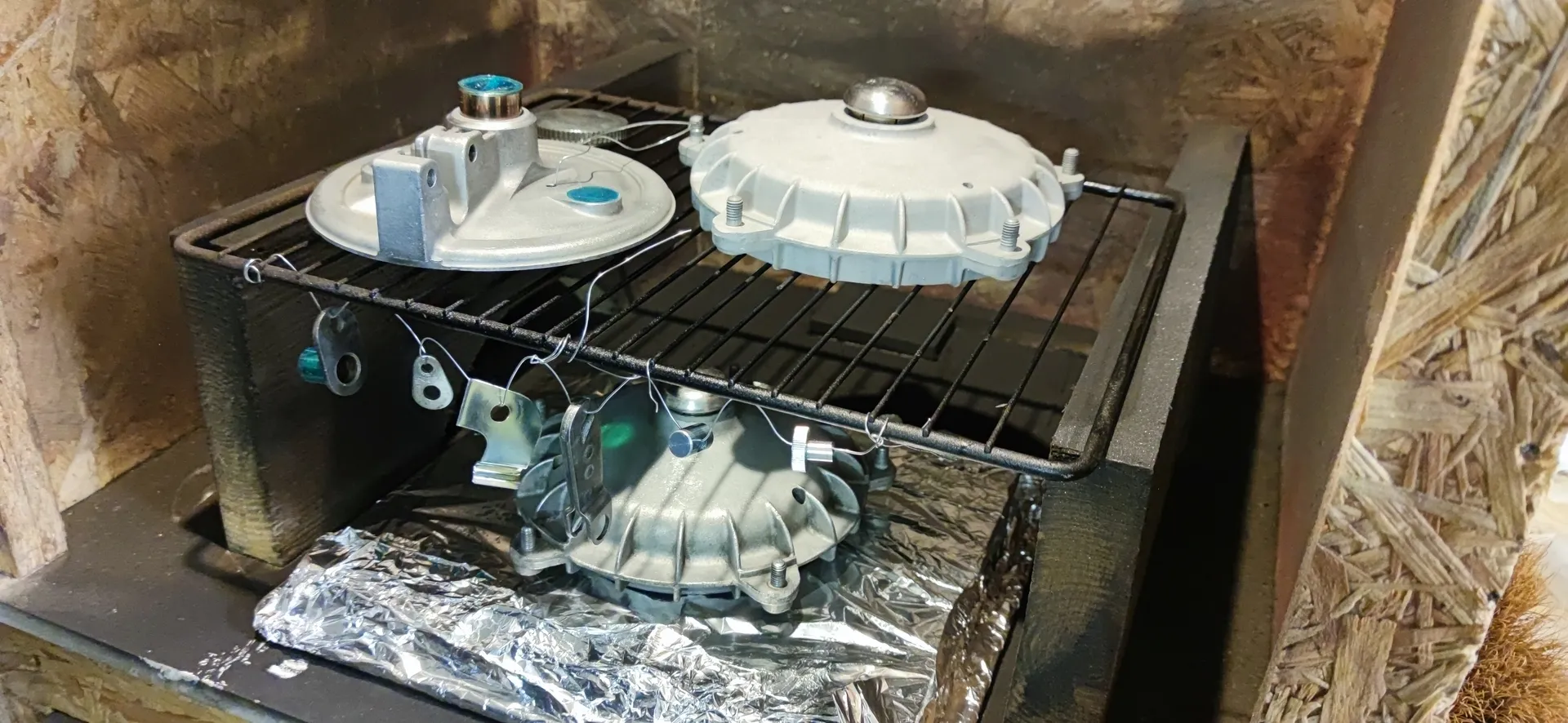

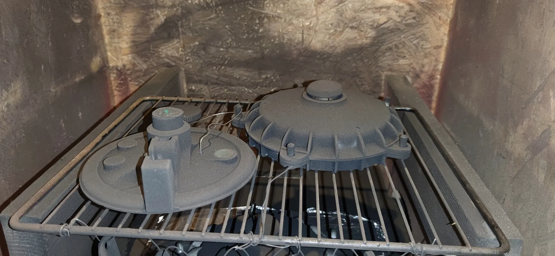

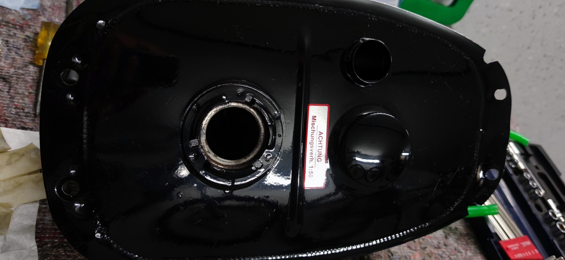

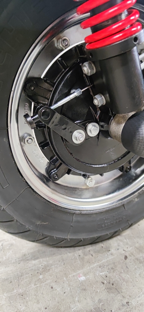

    Soo, leider habe ich die Teile direkt nach dem pulvern nicht fotografiert, daher nur ein paar Bilder im eingebauten Zustand.
    Vor dem pulvern:
    Nach dem Pulvern, aber vor dem Ofen.
    Die Teile im fertigen und eingebauten Zustand.

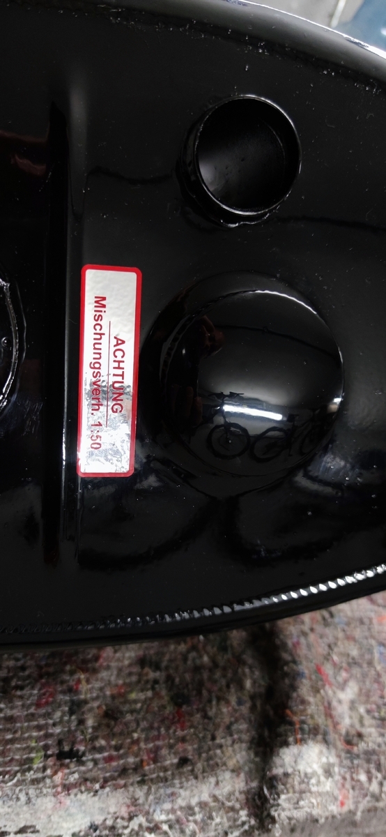

    Der Tank.
    Mit neuem Schriftzug
    Neuer BGM Fastflow Benzinhahn
    Mein PK50XL Projekt
    Mein PX80 Lusso Projekt

    • #213

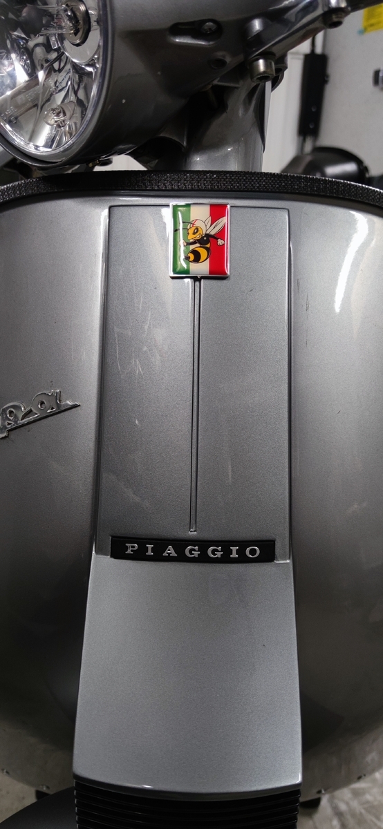

    Ein paar kleine Details...
    Mein PK50XL Projekt

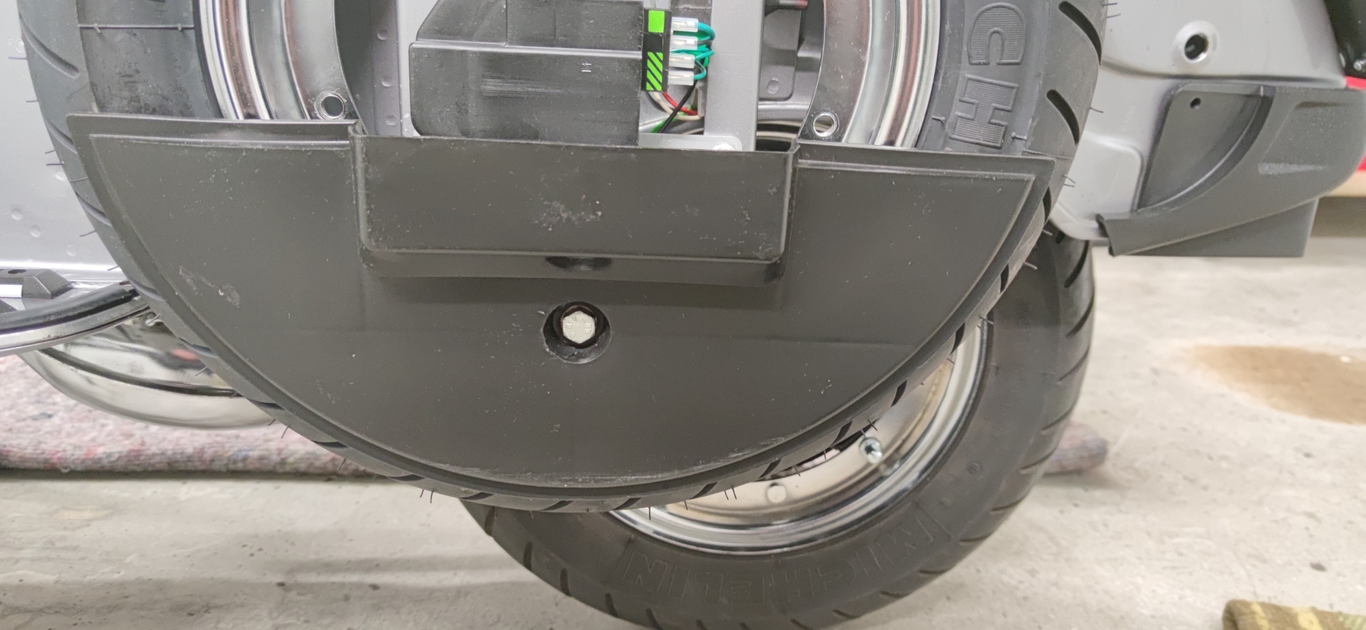

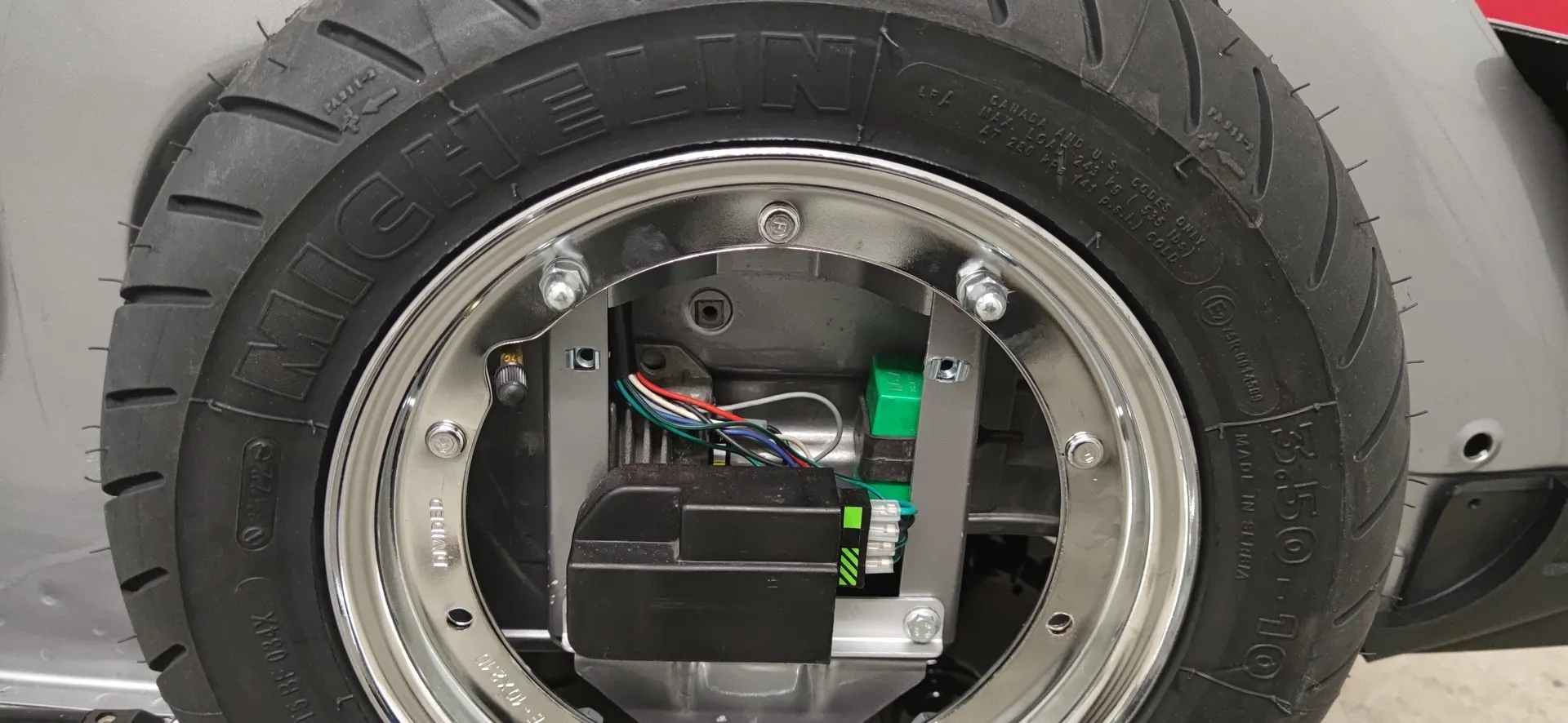

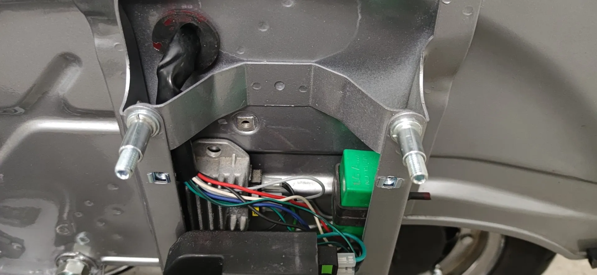

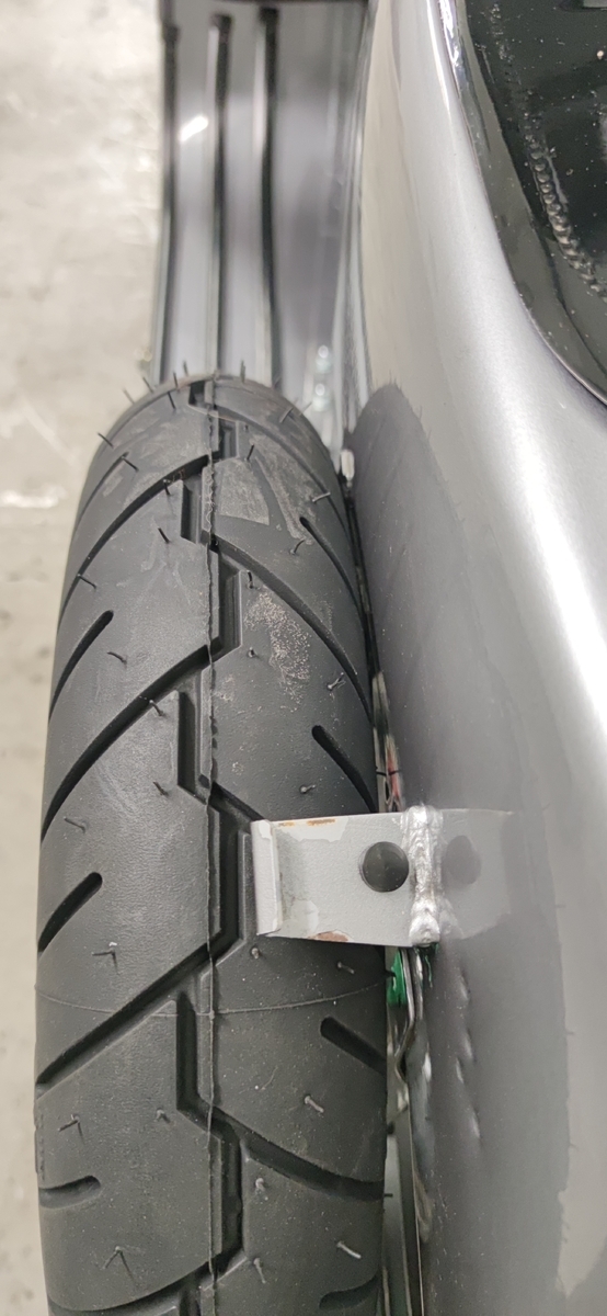

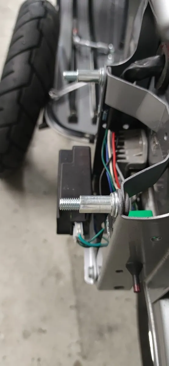

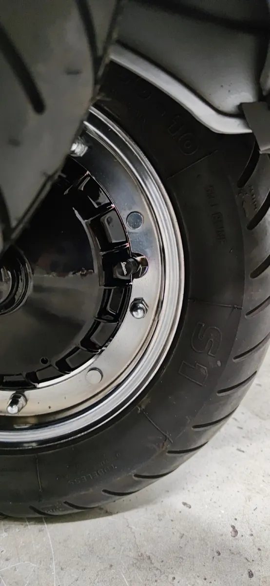

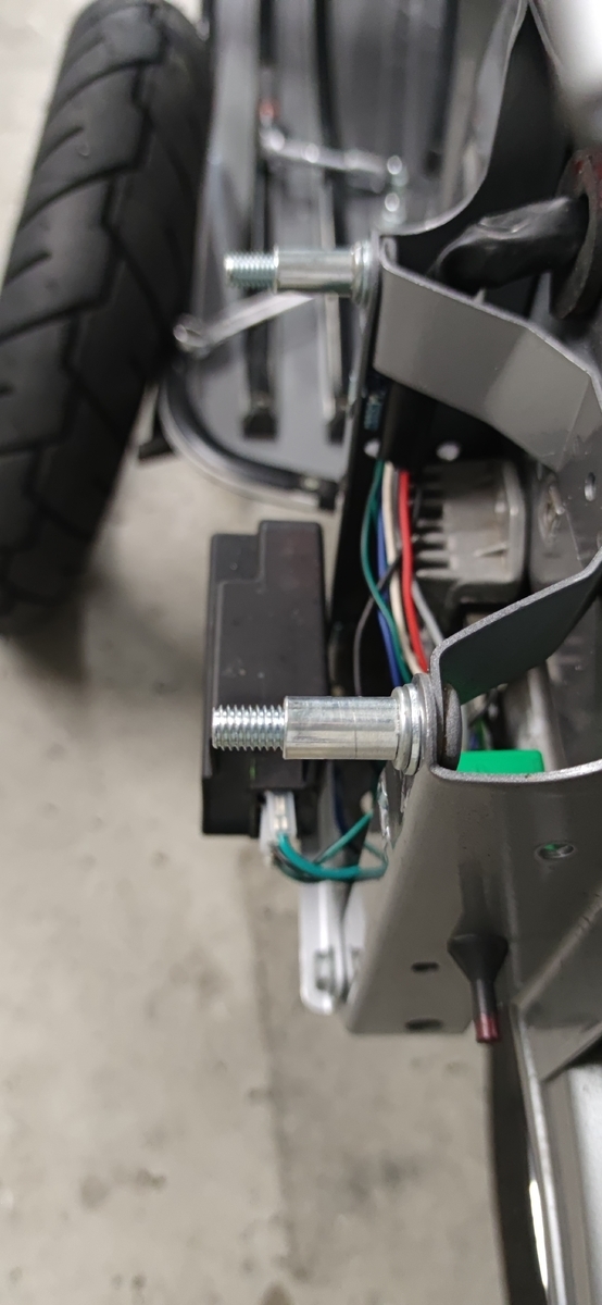

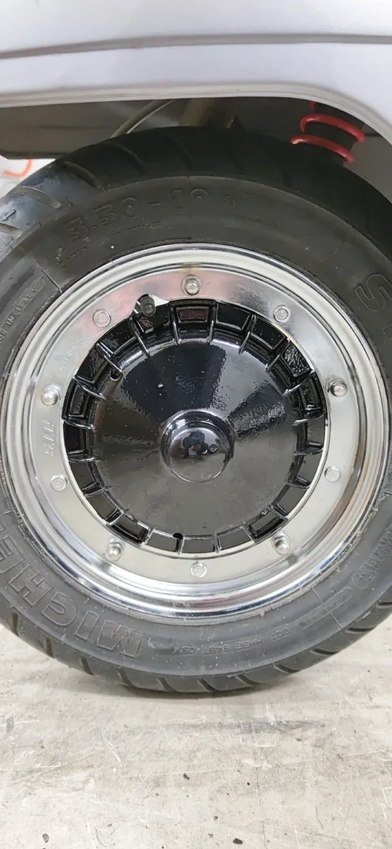

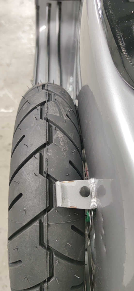

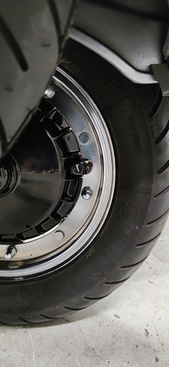

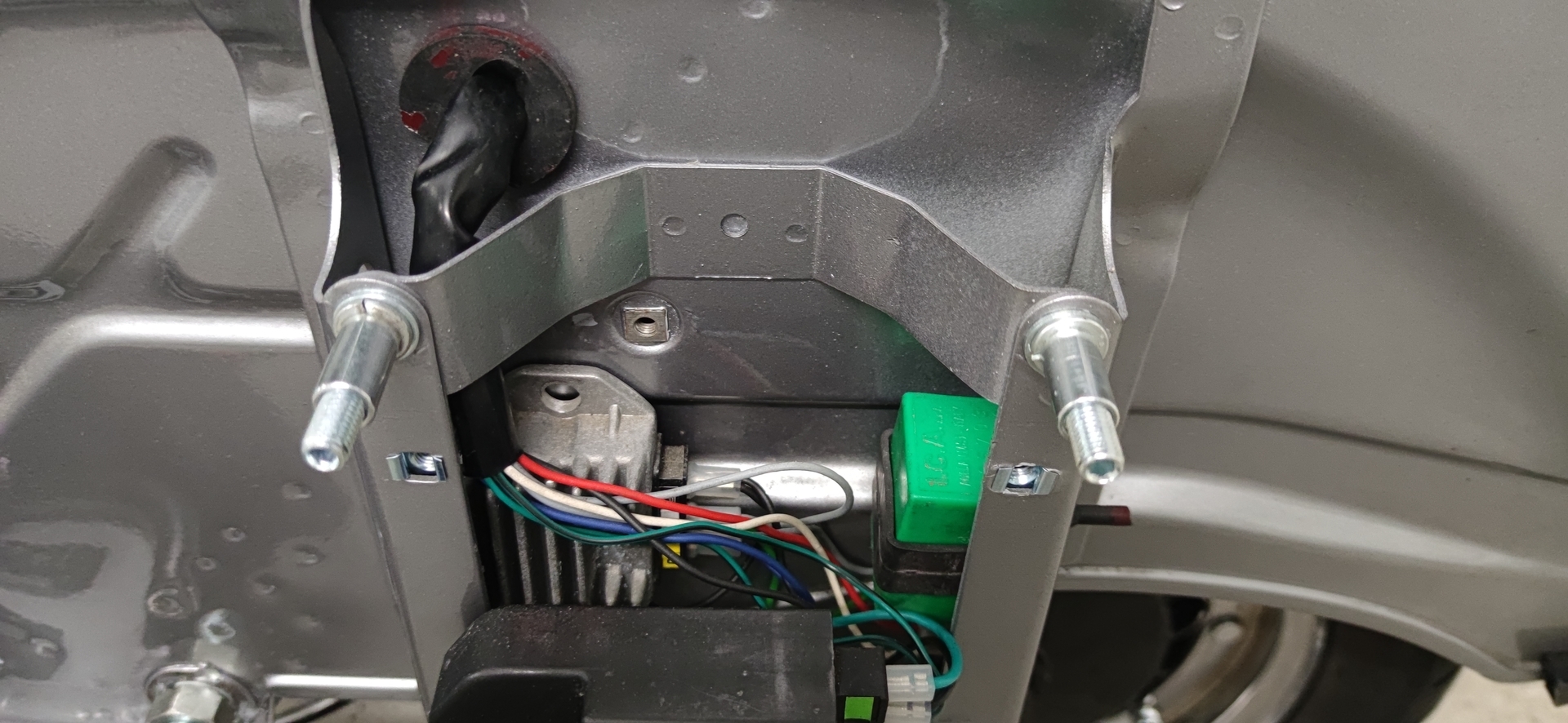

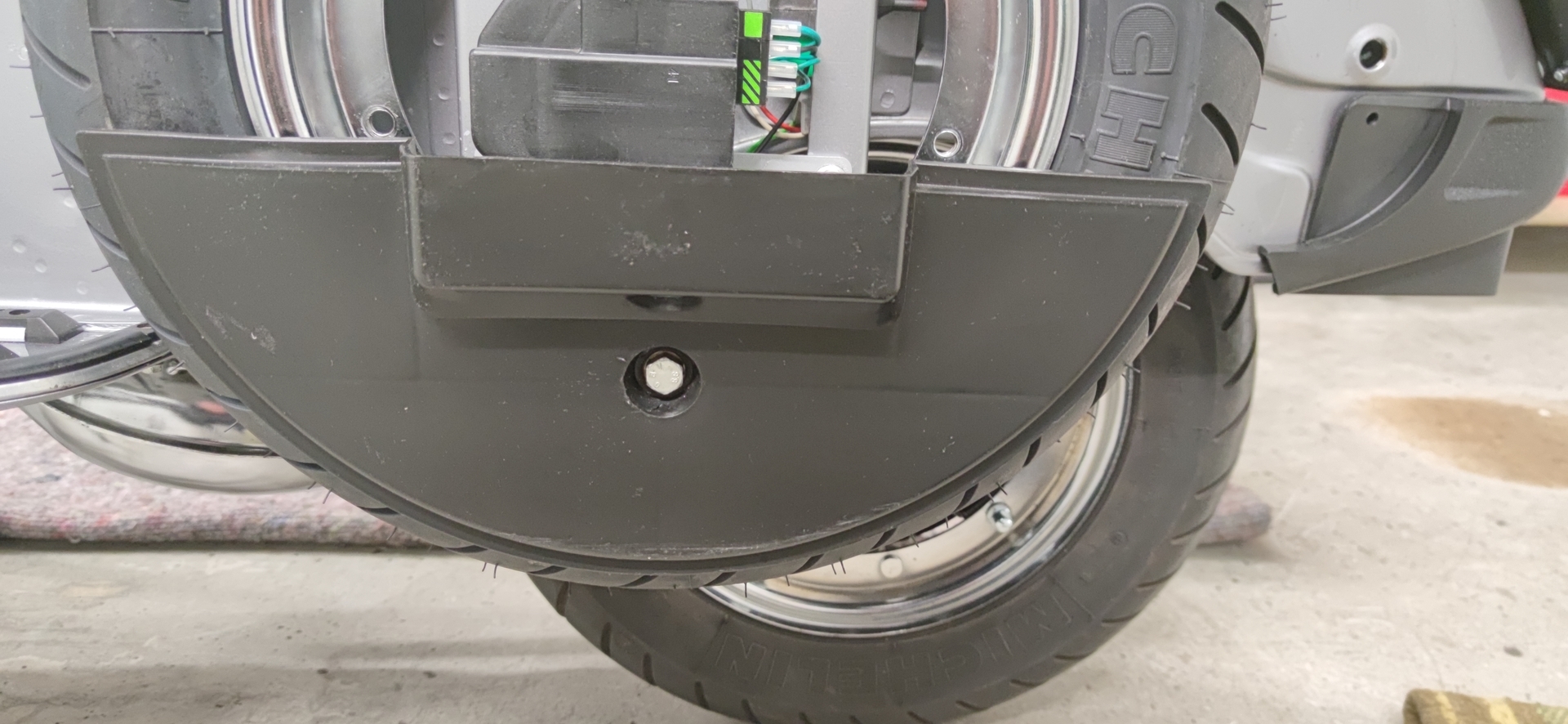

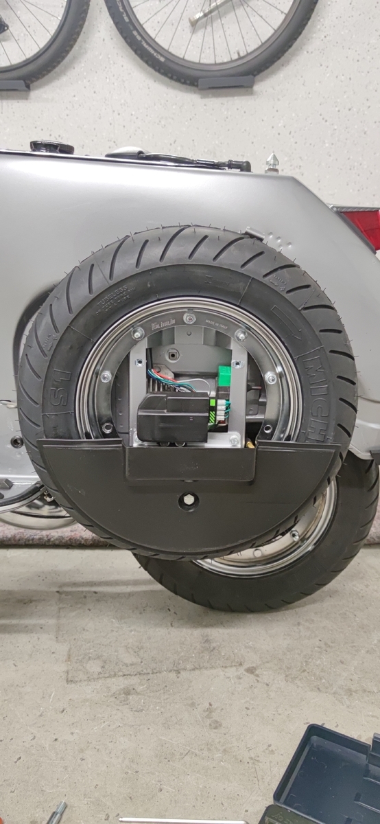

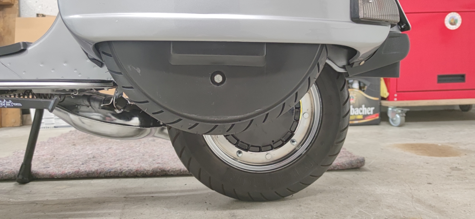

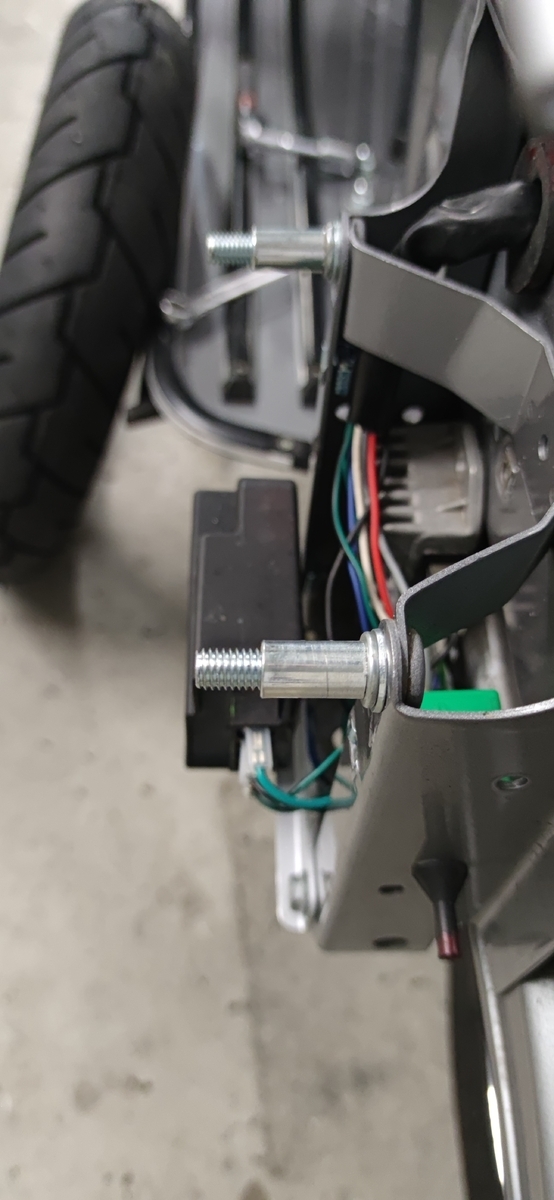

    Das mit der Befestigung des Reserverades hat mich irgendwie immer gestört, weil mir die Gewinde Bolzen zum befestigen zu kurz waren und man das Rad immer gegen den Rahmenddrücken musste um die Mutter drauf zu bekommen.
    Nun habe ich die Gewinde verlängert und kann das Reserve Rad sogar richtig herum montieren, so dass das Ventil nach außen schaut und ich habe keinen Druck mehr zum Rahmen.

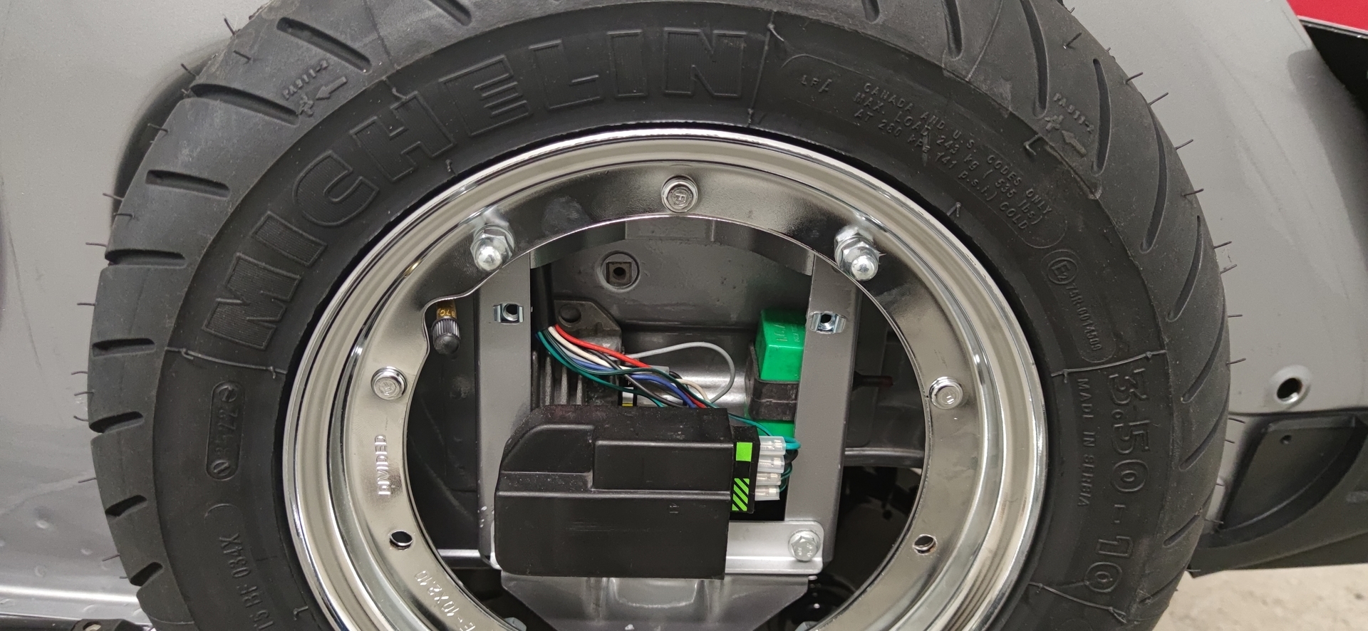

    Jetzt fällt mir ein ob diese Reserverad Abdeckungauch in die Felge passt, weil die ja nun anders herum montiert ist. Ist die Abdeckung für die tiefe Seite konzipiert oder würde die auch so dran passen?
    Mein PK50XL Projekt
    3,205
    31,838
    5,706
    • January 17, 2023 at 09:53
    • #217
    Die dürfte passen, weil sie nicht mit der Felge verbunden wird, sondern mit einer Mutter, die im Batteriefach sitzt. Möglicherweise ist die Schraube zur Befestigung um das Maß zu kurz, das du mit deiner Schraubenverlängerung jetzt hast.

    • #218
    Ah ok. Ich werde es mal probieren und mir so eine Abdeckung besorgen.

    • January 19, 2023 at 20:13

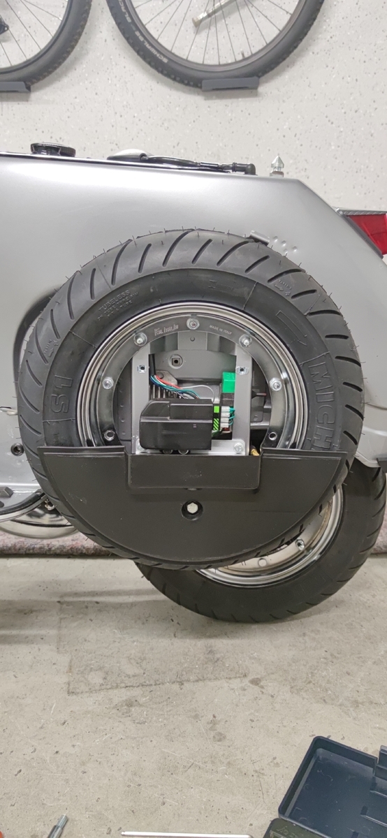

    Die Ersatzrad Abdeckung habe ich auch bekommen und montiert. Wusste nicht das man dadurch auch etwas Stauraum bekommst.
    Meine Ölflasche passt leider nicht rein.
