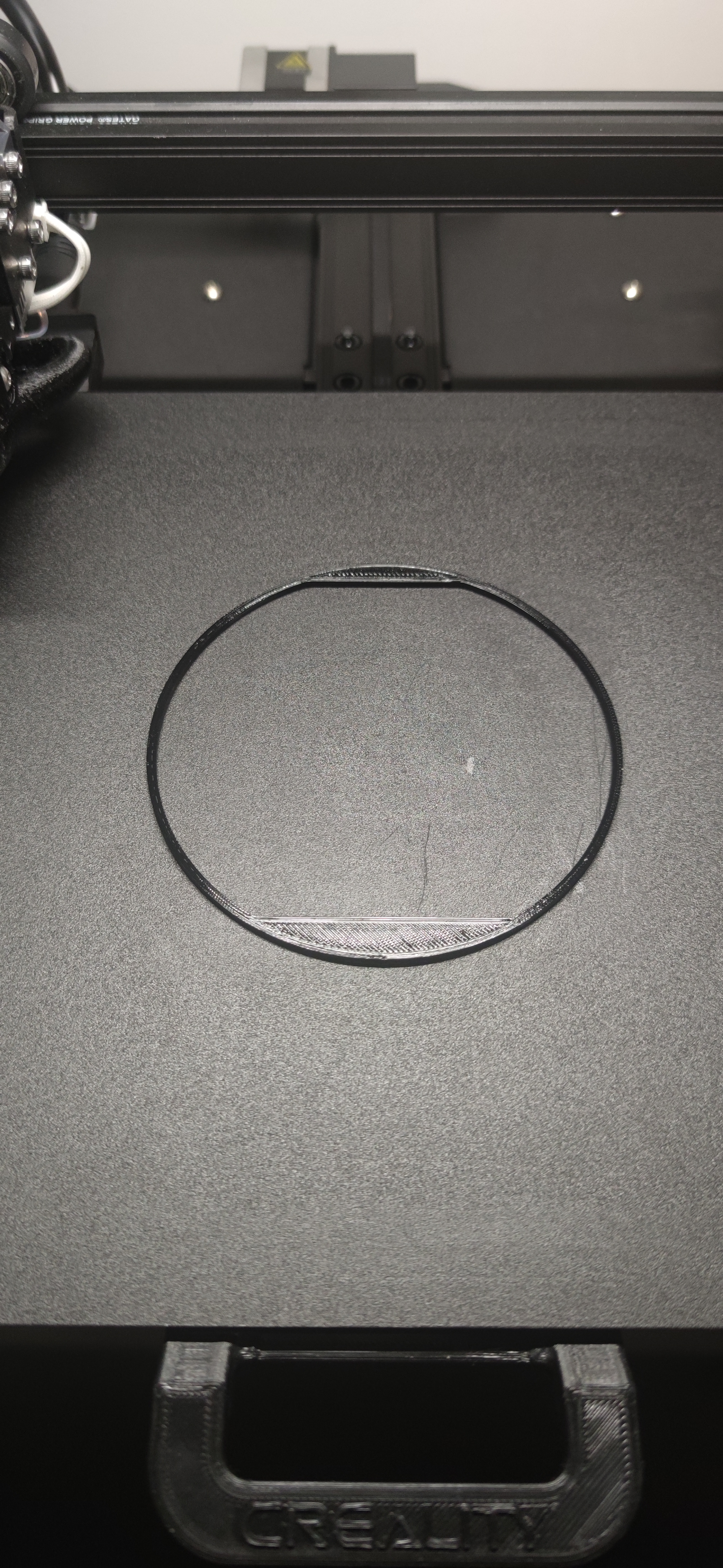

    Kann mir jemand sagen wie dick die Dichtung zwischen Tacho und Lenkkopfabdeckung ist? Möchte mir eine aus TPU 95A drucken, nur kenn ich die Stärke nicht. 1mm oder 2mm?

    wenn du sie dir eh selber drucken willst, dann kannst du dir doch die passende Stärke selbst definieren...

    Klar könnte ich das. Nur wollte ich wissen wie stark die original Dichtung ist. Dann brauch ich nicht mehrmals drucken.

    Oder einfach für 4-5 Euro kaufen..
    Ich bin auch für selber machen, wenn zu erwarten ist, daß das Ergebnis gleich oder besser als die kaufbare Alternative ist.
    Und ob das hier der Fall ist mit FDM in der Stärke mit 95er PU, naja...

    Habe jetzt mal eine gedruckt mit 2 mm. Mal schauen wie es passt.

    Also 2 mm ist zu dick, musste ich feststellen. Habe dann eine in 1.5 mm gedruckt. Die passt wunderbar und der Tacho hat keine Luft mehr und sitzt fest.
    Wenn jemand eine Dichtung braucht, gerne PN an mich.

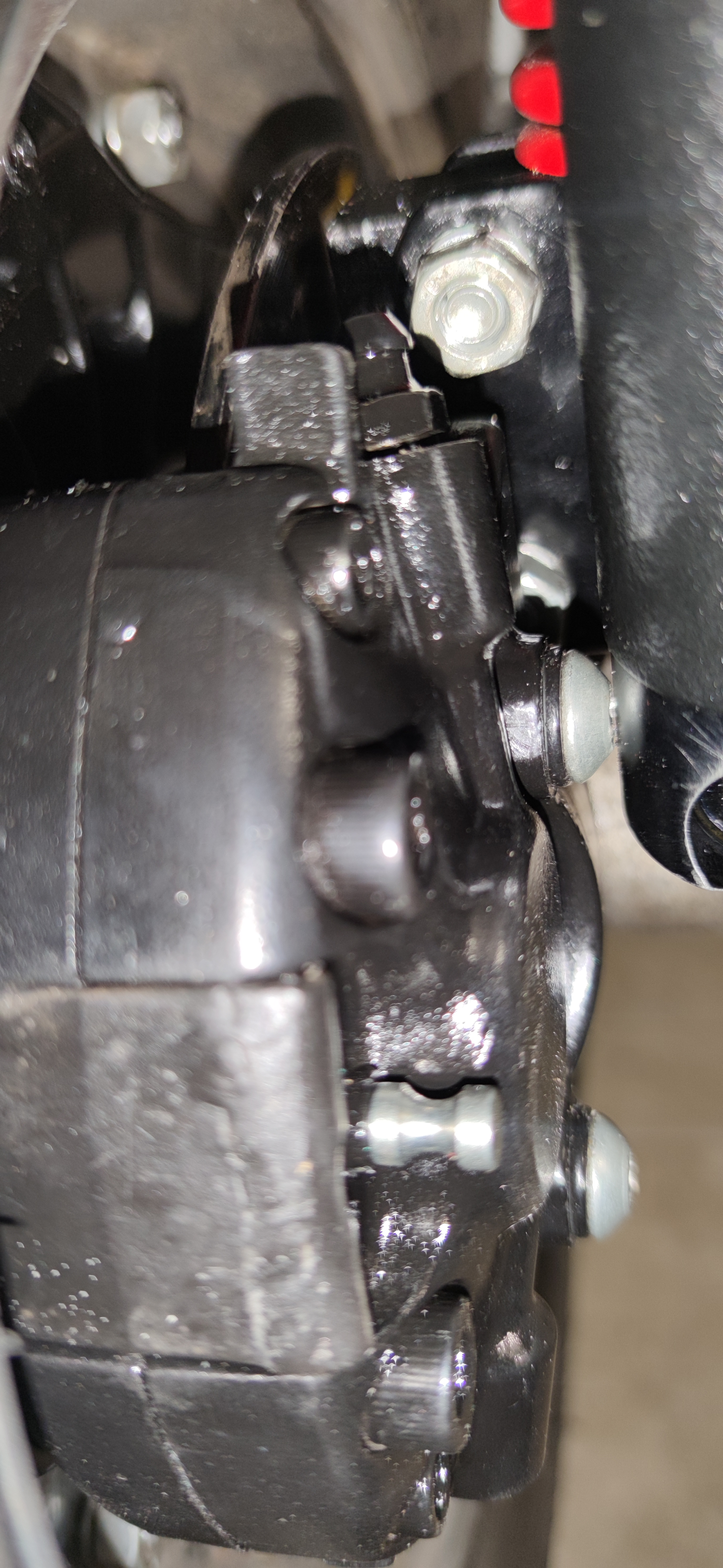

    Hi zusammen,

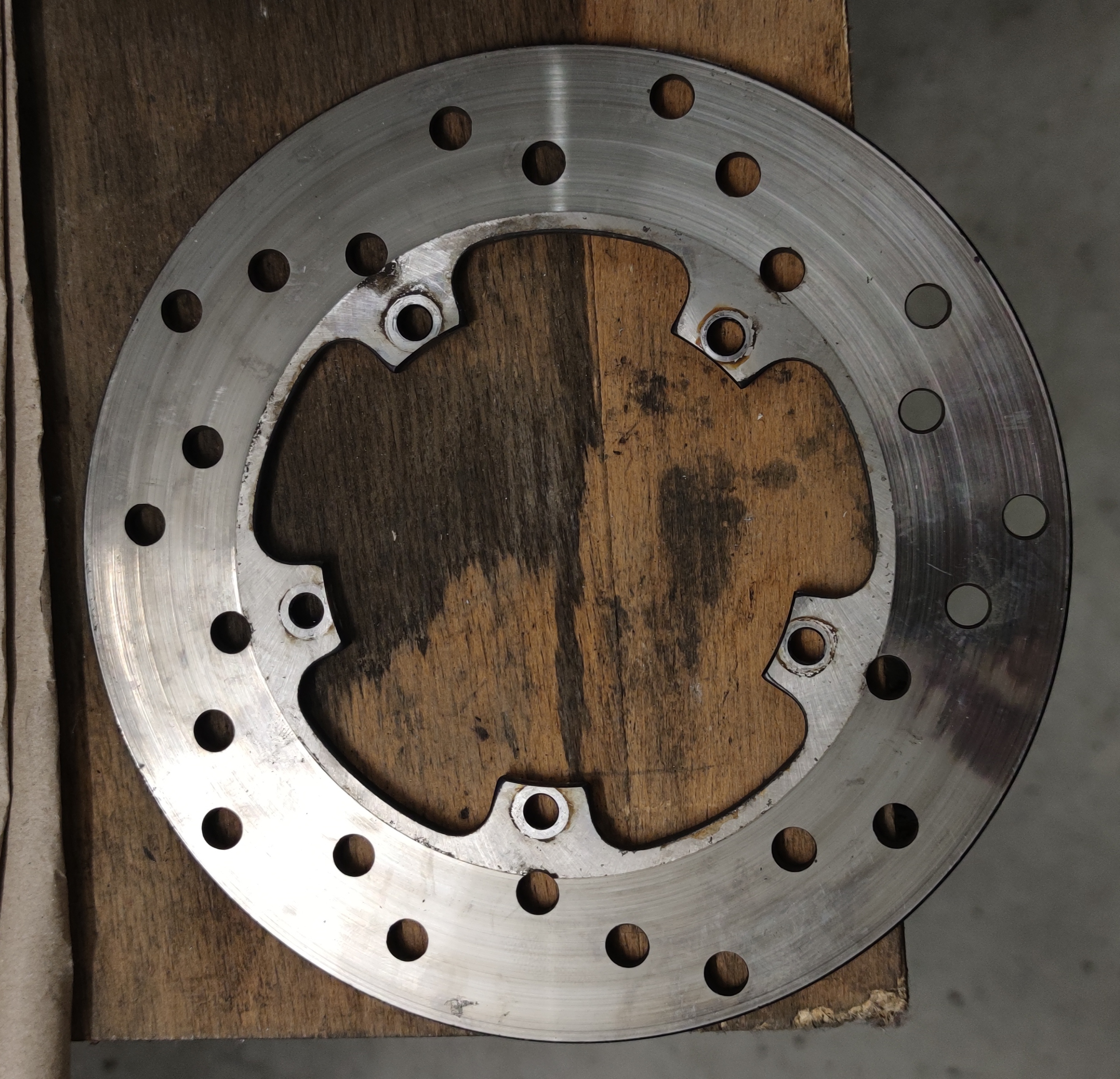

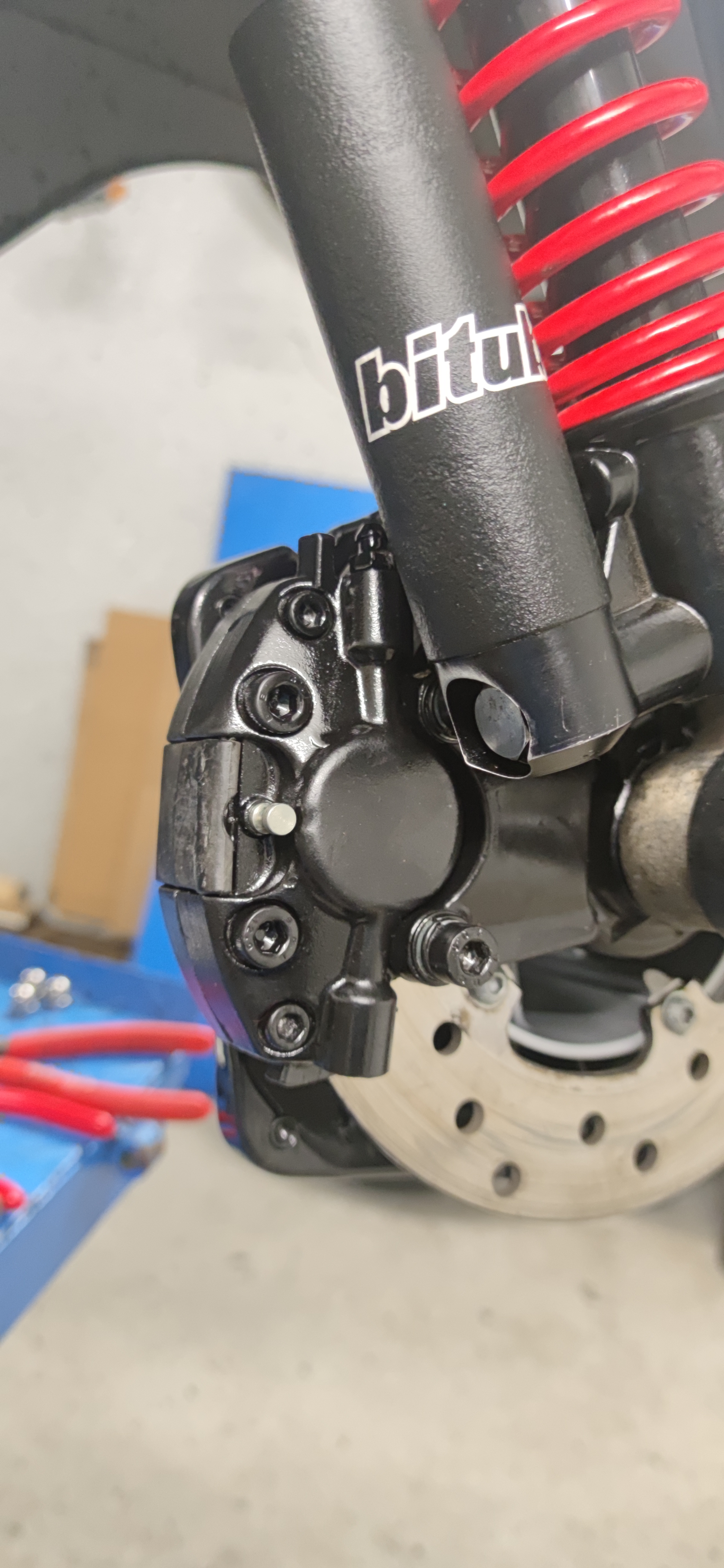

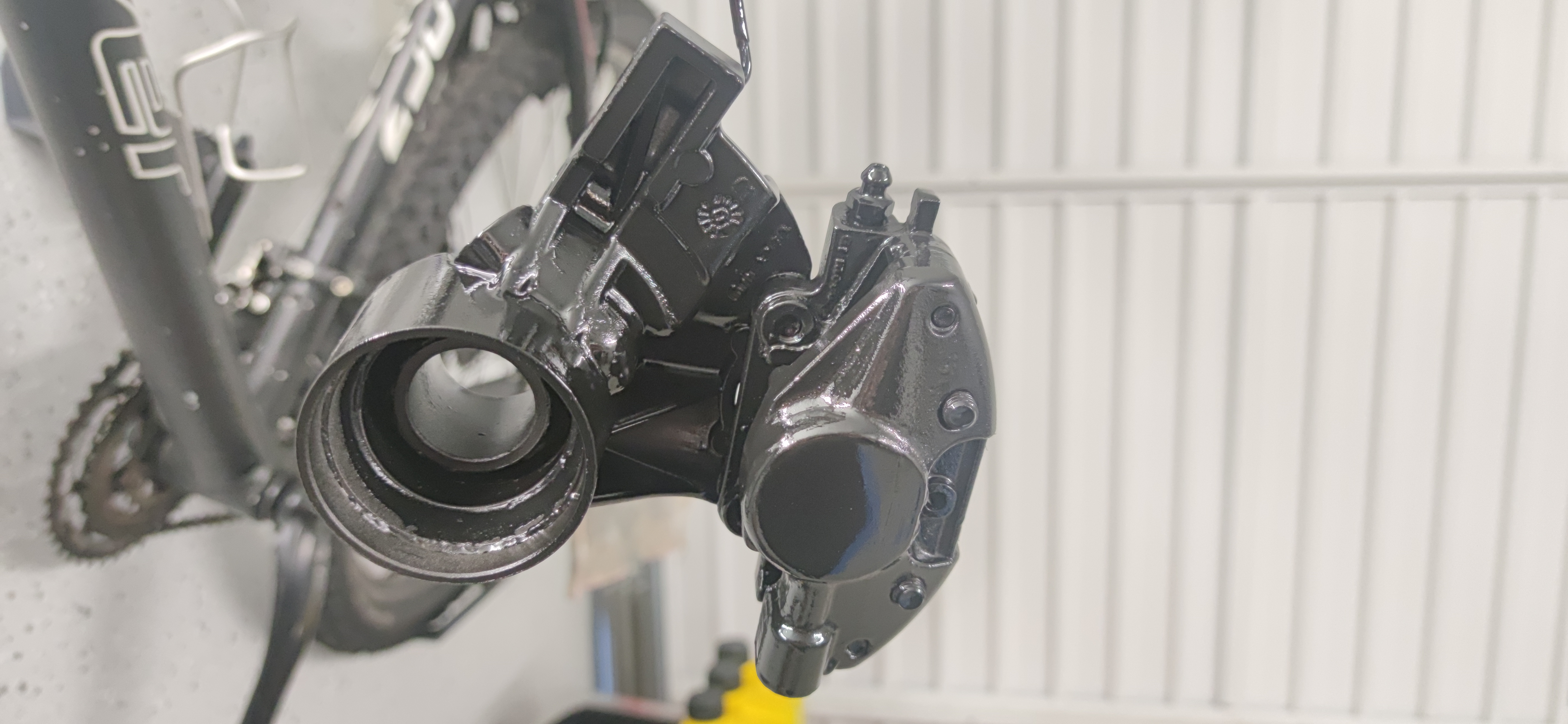

    bin gerade dabei meiner PX eine Scheibenbremse vorne zu spendieren.

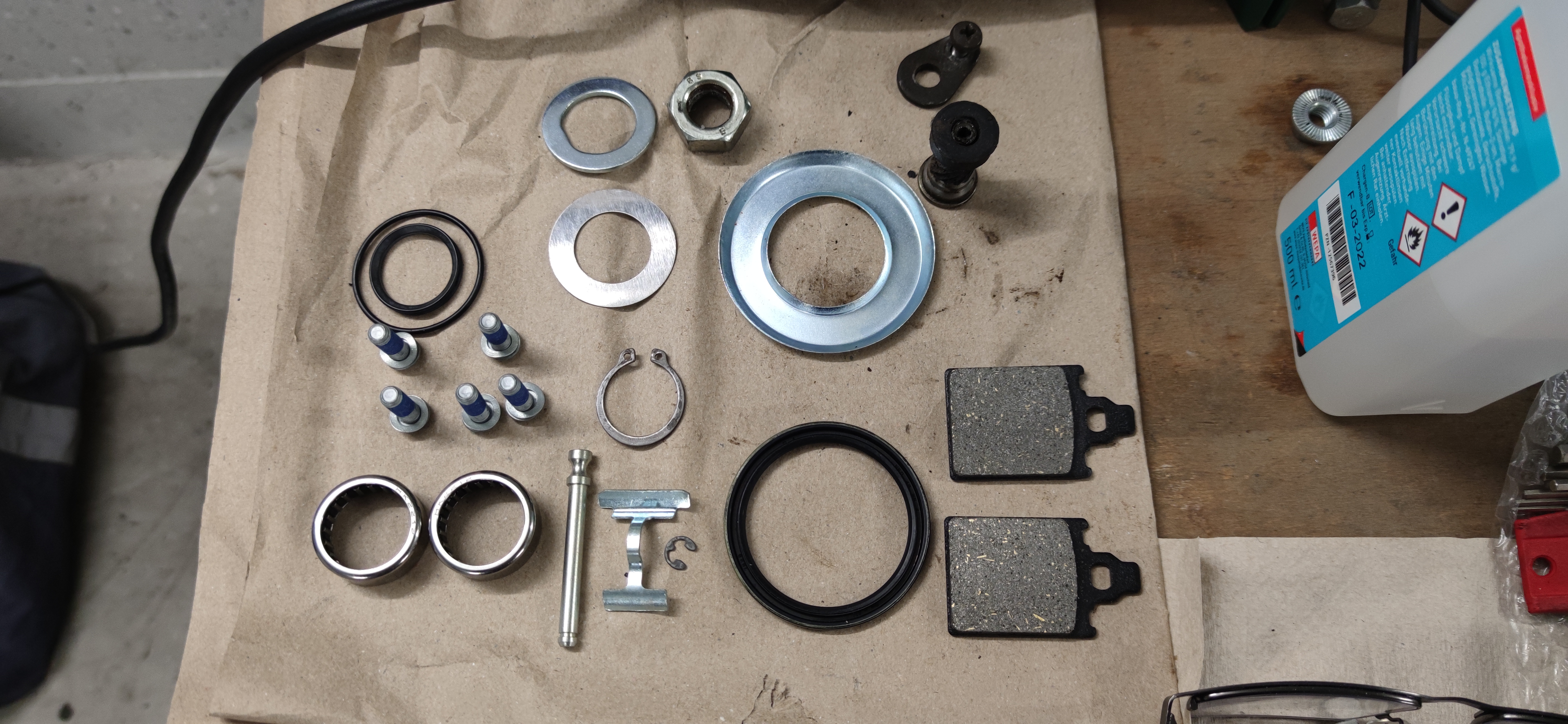

    Als erstes habe ich den Sattel, die Nabe und die Bremssattelaufnahme gestrahlt und lackiert.
    Die Lager habe ich erneuert. Die Kleinteile ebenso. Zudem sind neue Bremsbeläge und ein neues Befestigungsset dazu gekommen.

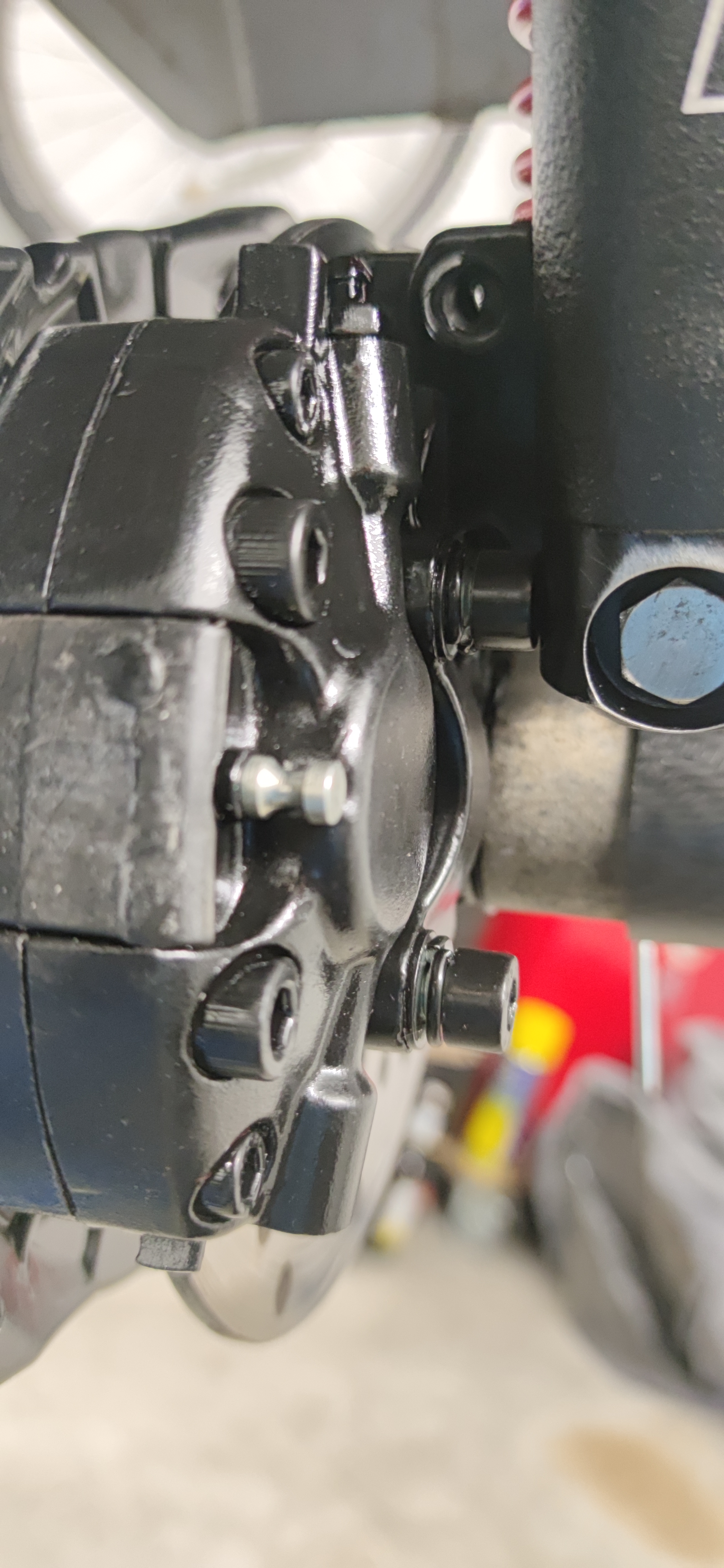

    Habe alles zusammen gebaut und nun stört der Ausgleichsbehälter von dem Bitubo Dämpfer und ich komme nicht an die Schraube der oberen Bremssattel - Befestigung dran und die innen Sechskantschrauben bauen viel zu hoch und stoßen an den Behälter.
    Wie soll ich da zudem an den Entlüftungsnippel kommen?
    Die Bremsleitung habe ich bestellt mit 1350mm und 1x 90° Fitting und 1x 20° für unten.
    Als Bremspumpe ist eine Crimaz (TPH) verbaut.
    Ist das bei euch auch so?

    Ich hatte bei meiner PX My sowohl am Behälter als auch an der Schraube etwas Material wegschleifen müssen...

    • February 28, 2024 at 08:30
    • #330
    Habe das Problem mit Linsenkopfschrauben gelöst. Die sind sehr flach.

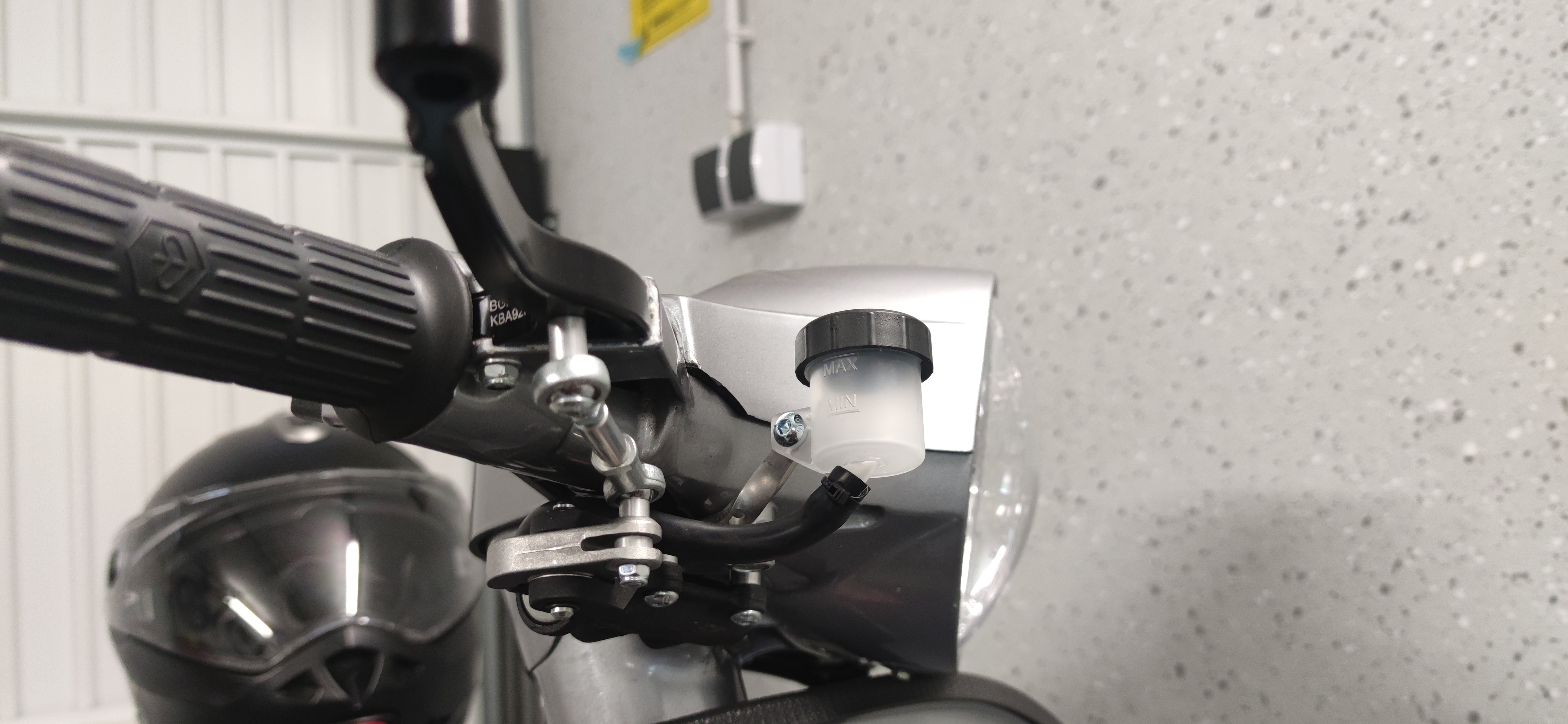

    • February 28, 2024 at 12:37
    • #331
    Ist zwar nur ein Hauch an Abstand, aber Luft ist dazwischen. Papier passt durch.

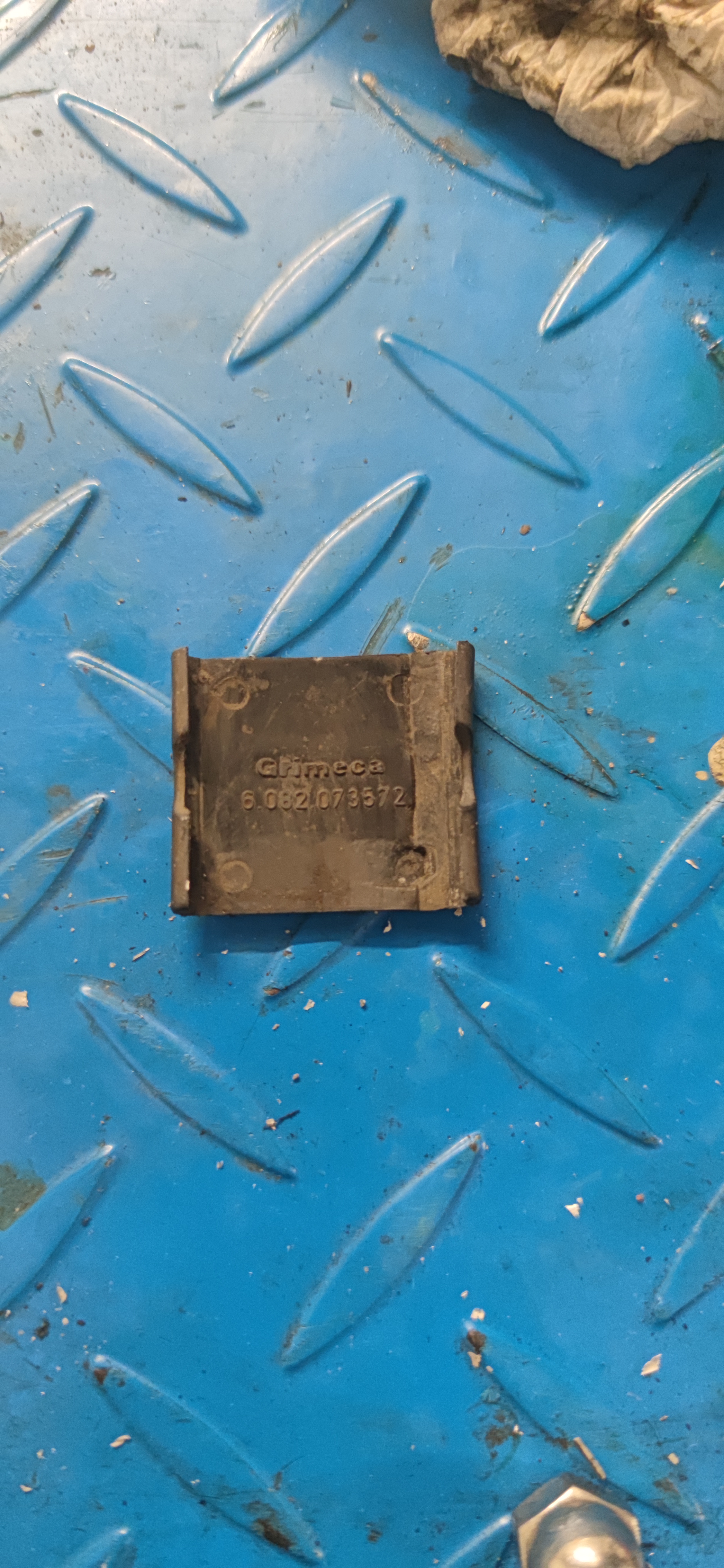

  • Ork77
    264
    7,139
    1,213
    Witten - NRW
    • February 28, 2024 at 16:19
    • #332

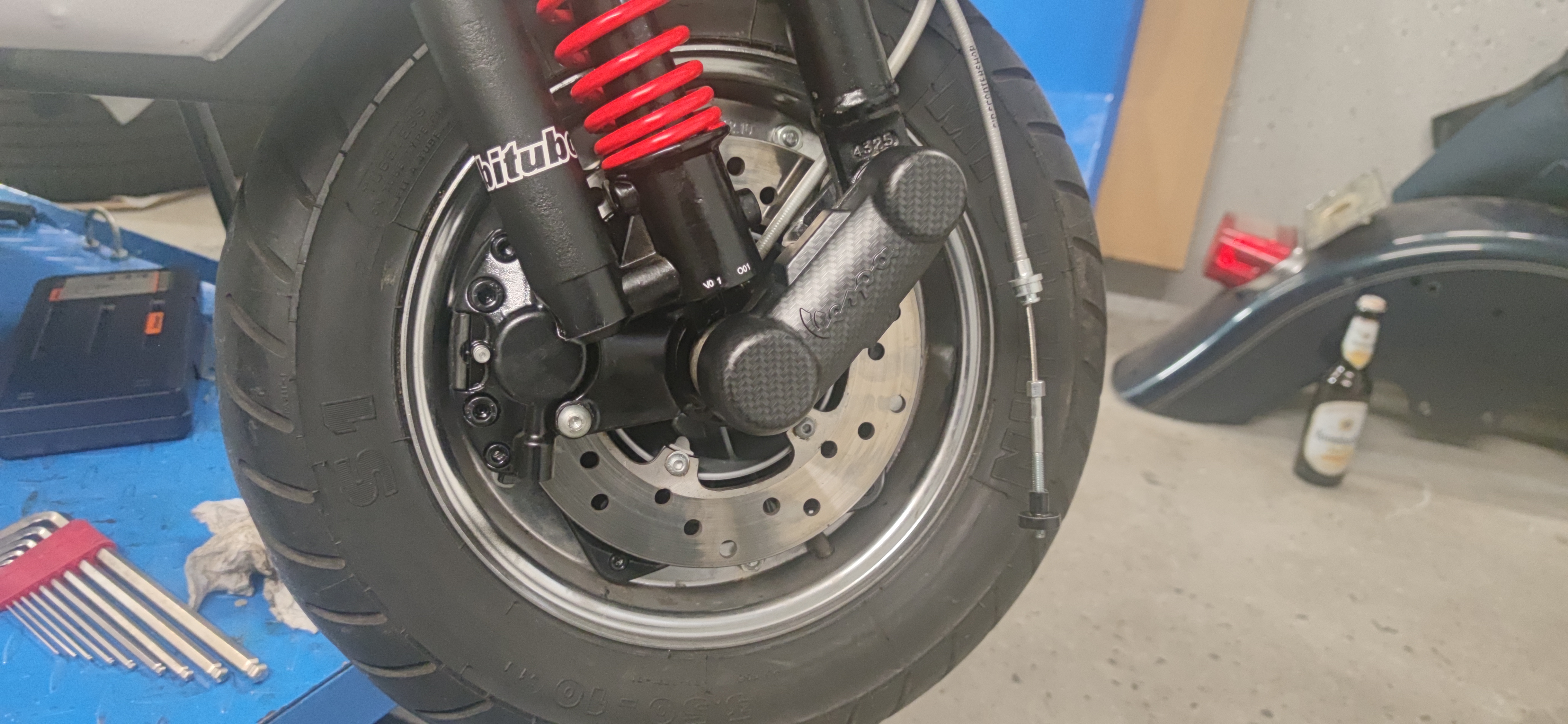

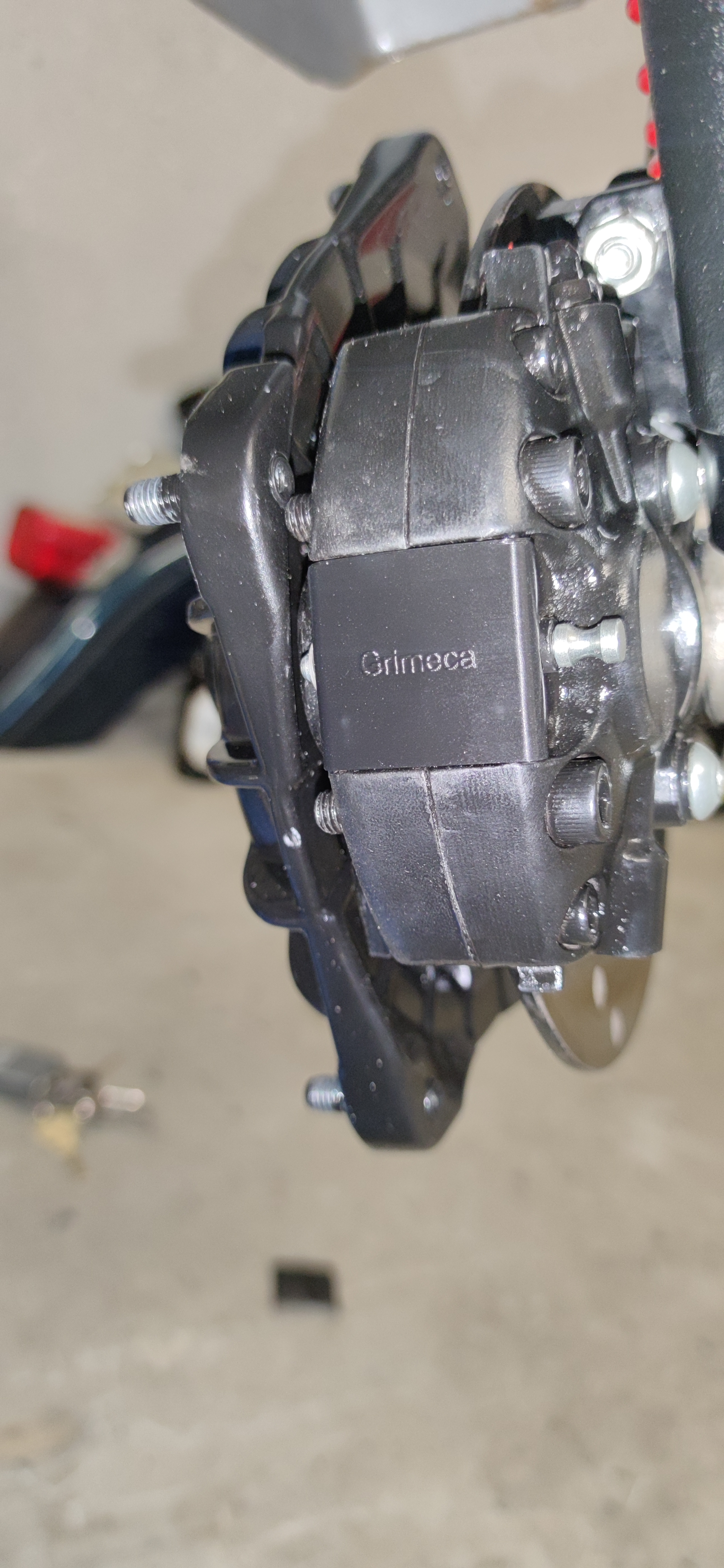

    Kann mir jemand sagen wo es diese Kappe zu kaufen gibt?
    Mein PK50XL Projekt
    Mein PX80 Lusso Projekt
  • aarwespe
    1,560
    7,300
    1,009
    Raum Diez/Limburg
    VesPazzi Rhein-Lahn
    • February 28, 2024 at 16:27
    • #333
    Mal direkt bei Grimeca probieren?
    Contacts - Endurance Adler Spa (endurance-adler.com)
    Im ernst jetzt?
    Mein PK50XL Projekt
    tonitest
    2,169
    13,859
    2,324
    • February 28, 2024 at 20:50
    • #335
    Zitat von Ork77
    Im ernst jetzt?
    Warum nicht?
    Teilenummer steht doch drauf.
    Und mit der Nr auch einfach mal im Netz suchen.
    BTW: wofür ist das Teil?
    Ist für den Bremssattel vorne. Die Plastikabdeckung...
    Mein PK50XL Projekt

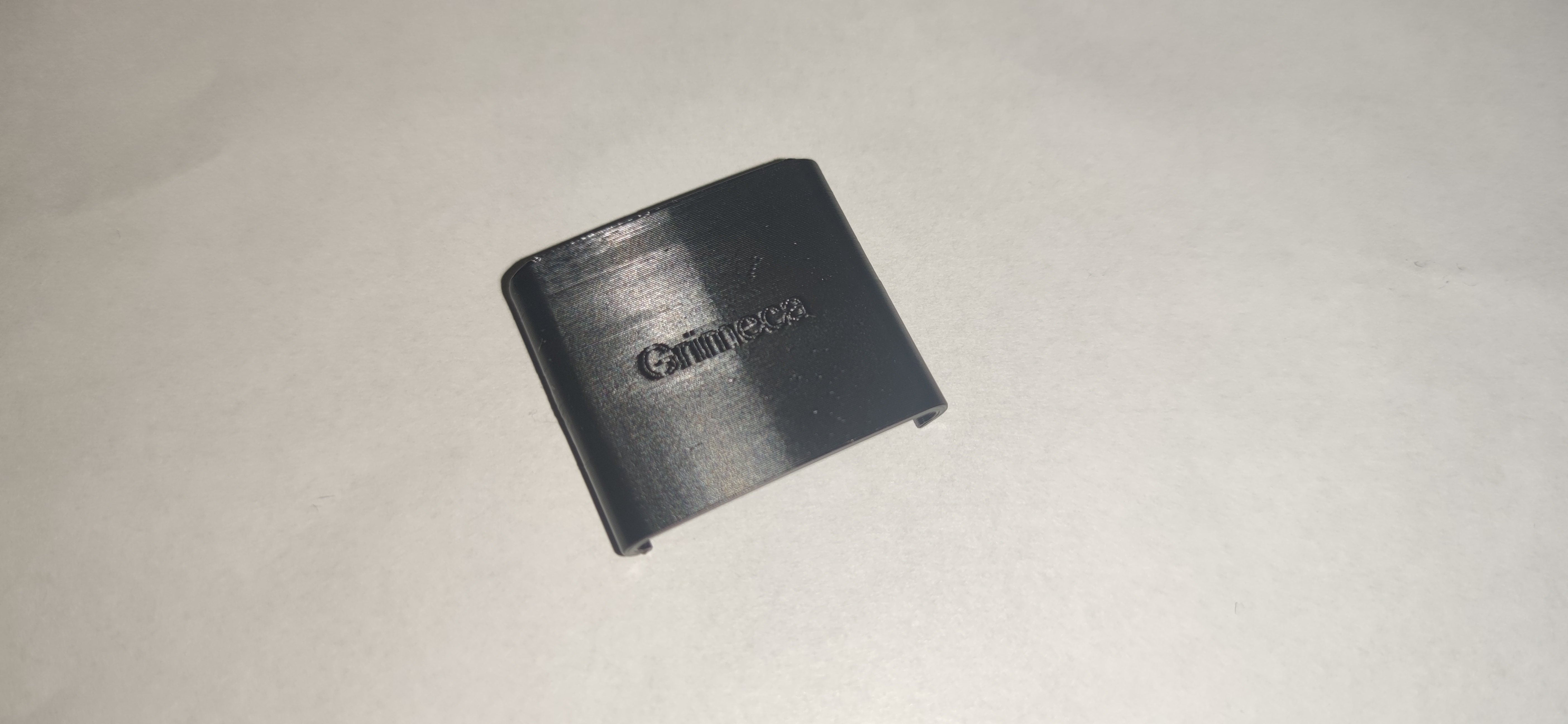

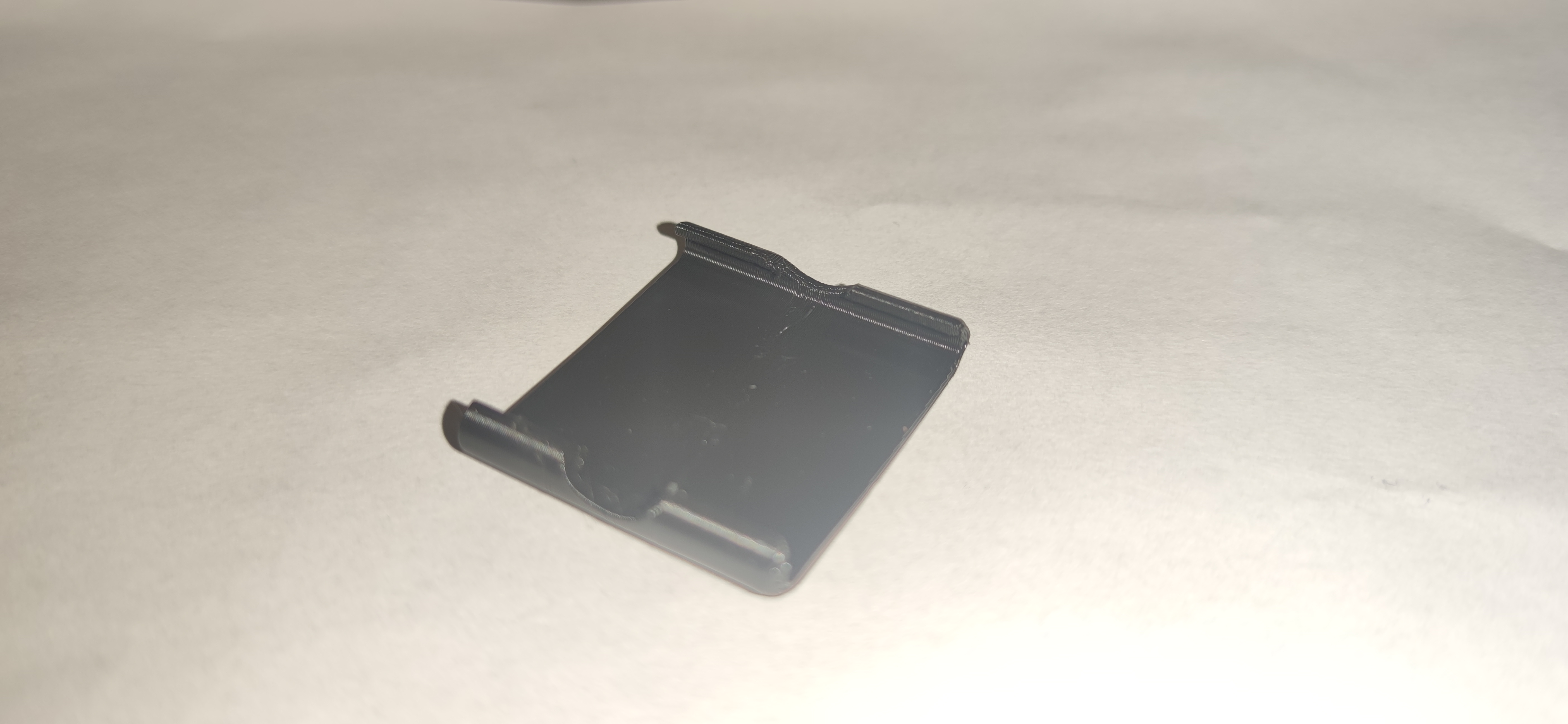

  • Ork77
    264
    7,139
    1,213
    Witten - NRW
    • February 28, 2024 at 21:46
    • #338
    Aber hat sich schon erledigt. Mein Nachbar hat es eben konstruiert und ich habe es gedruckt. Passt!

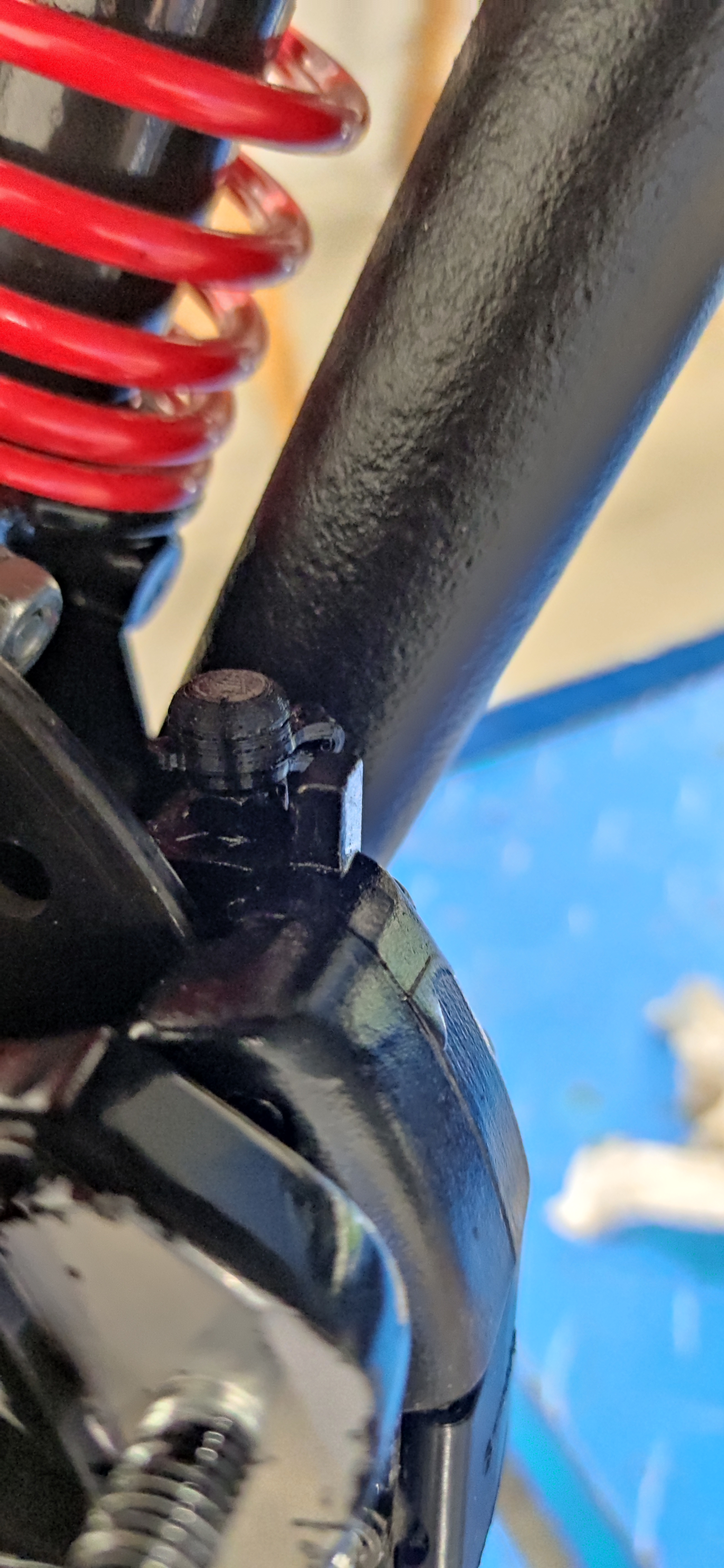

  • Ork77
    264
    7,139
    1,213
    Witten - NRW
    • February 28, 2024 at 23:23
    • #339

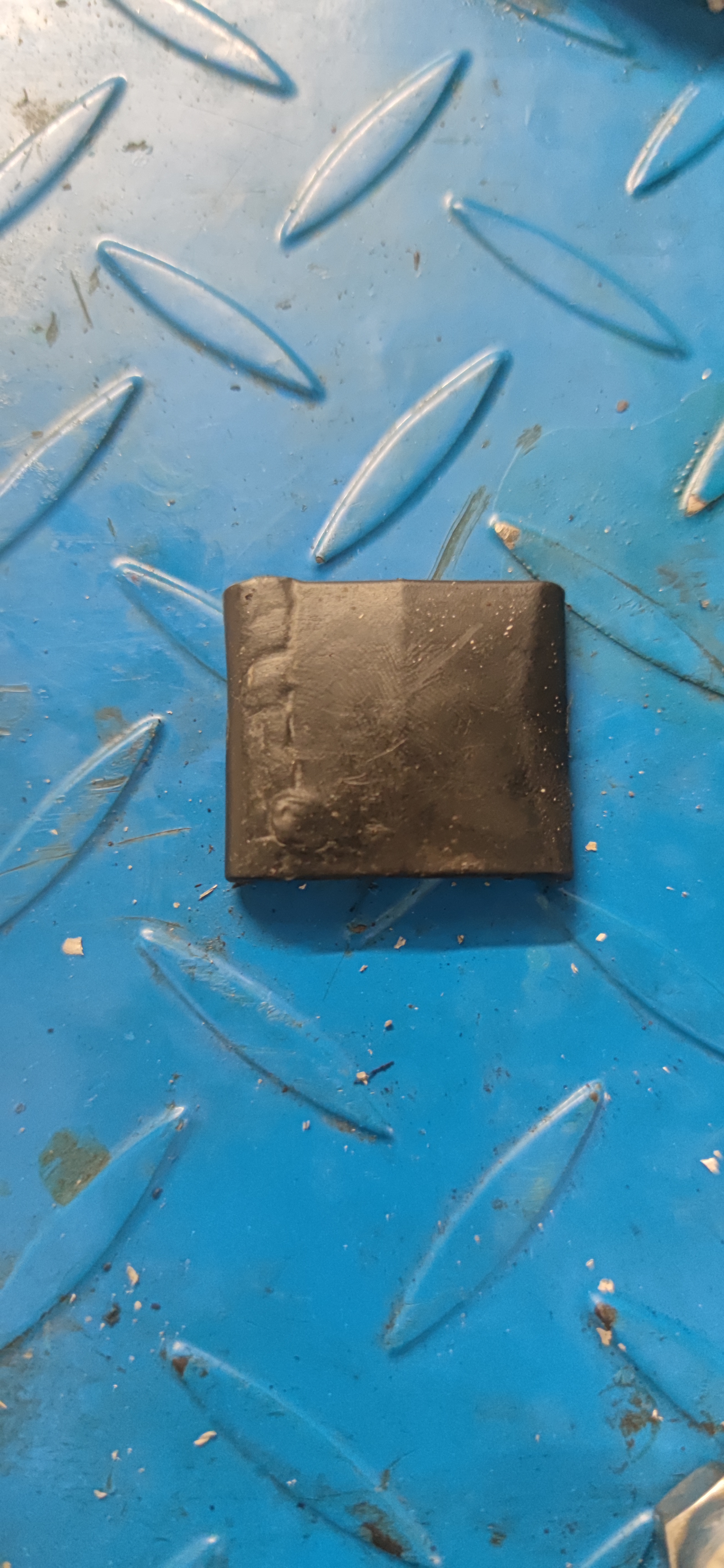

    Da ich keine Schutzkappe für den Entlüftngsnippel hatte, habe ich mir ebenso einen gedruckt.
