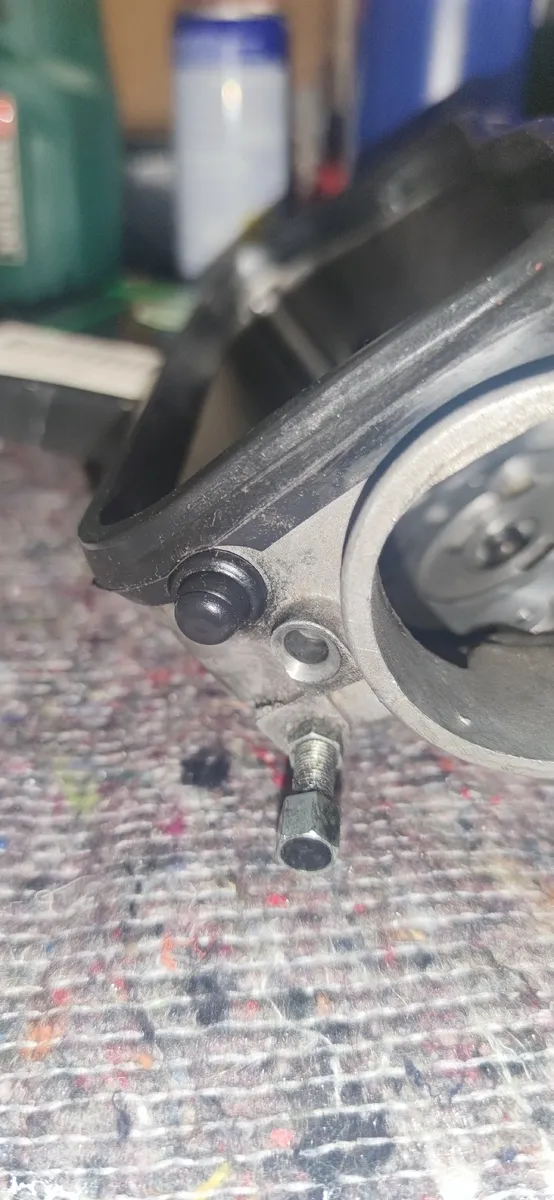

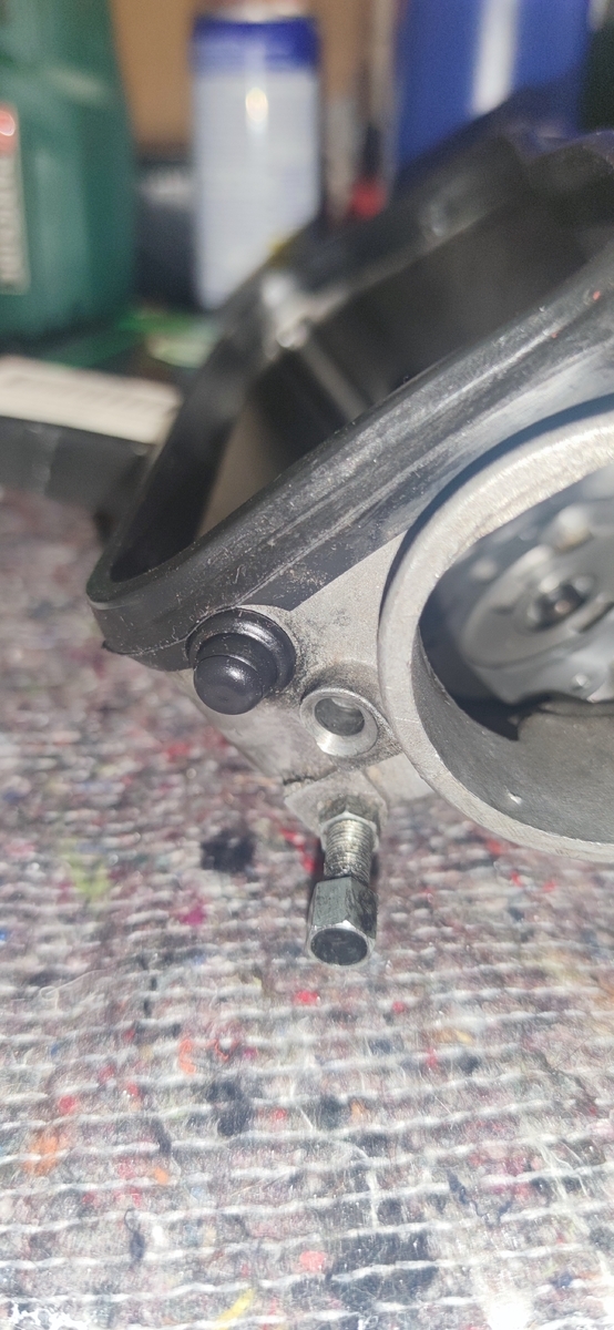

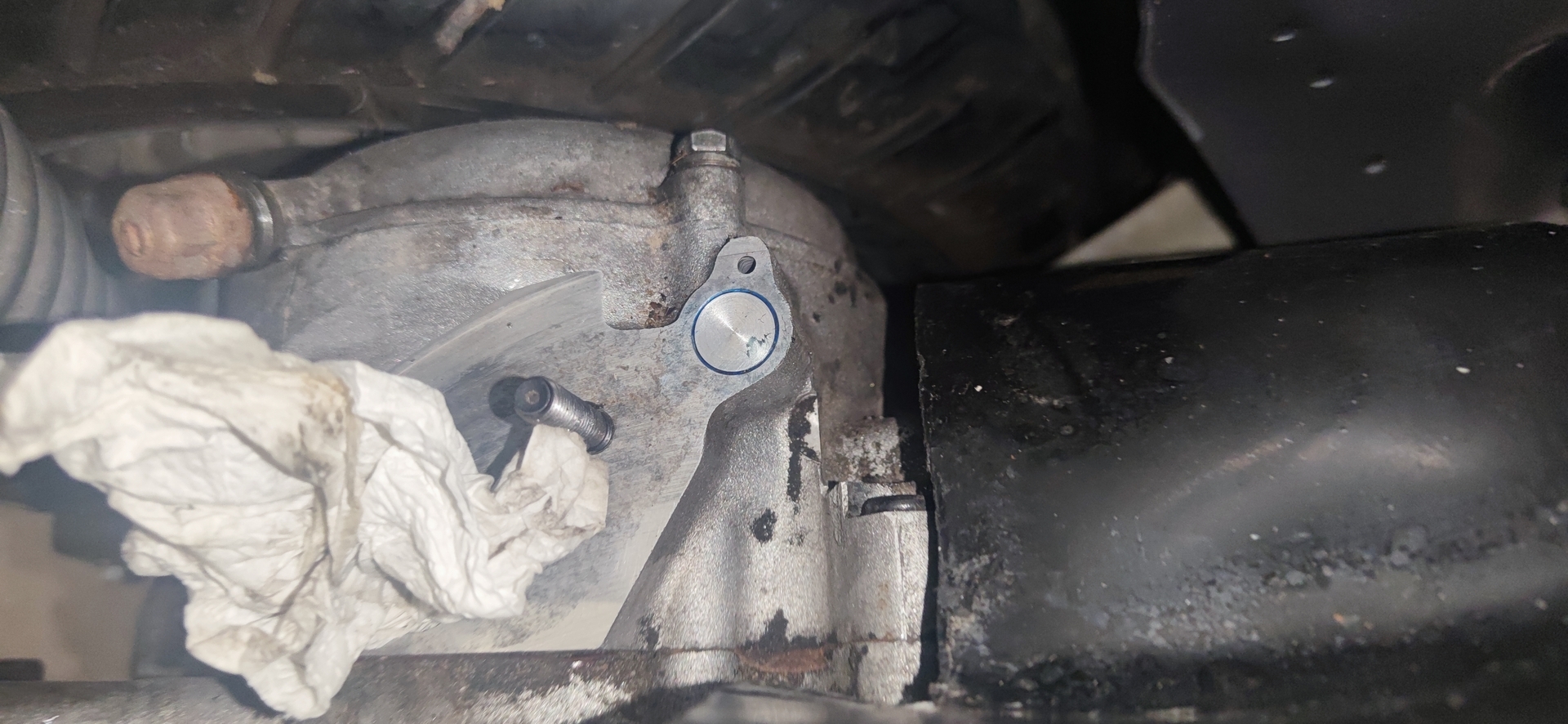

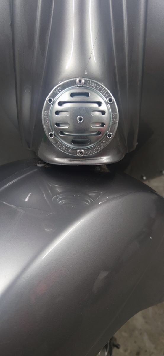

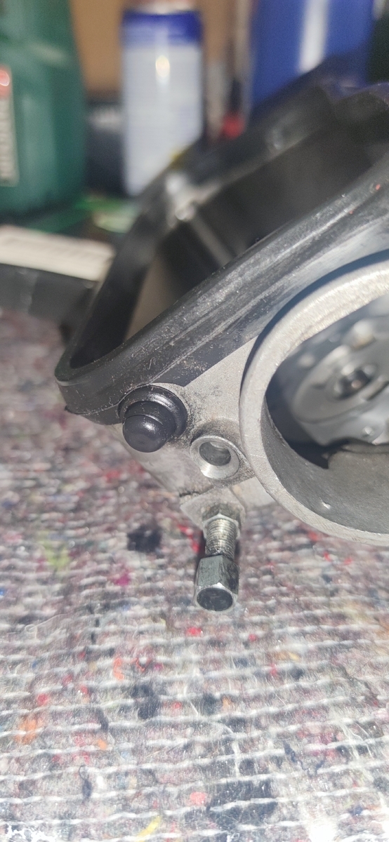

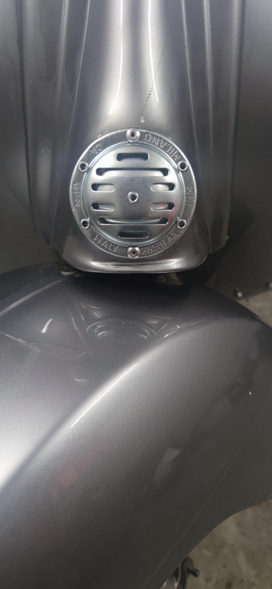

    Habe die Hupe montiert und mir dabei einen schönen Kratzer an die Kaskade gemacht. Ich Idiot. Bin mit der Popnietzange abgerutscht.

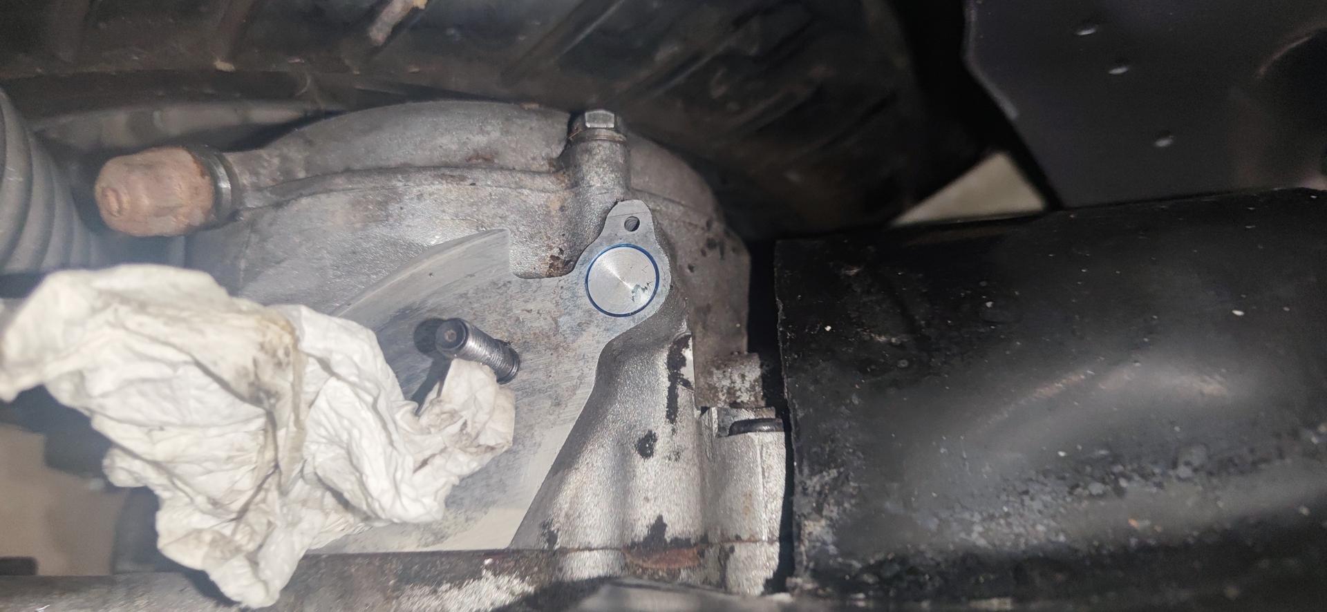

    Den Antrieb für die Ölpumpe habe ich abgezogen und das Loch mit dem Stopfen von SIP mit Dicht Masse eingeklebt.
    Da ich anschließend die Ölpumpe abgebaut habe aus der Vergaserwanne, habe ich die Gummidurchführung für die Ölleitung mit einer Kunststoffniete zugemacht.

    Warum deaktivierst du die Getrenntschmierung? Ist doch ne feine Sache.
    Ich habe das Ritzel/Schnecke aus dem Motor gezogen, wo hinterher der SIP Alu Stopfen reinkommt. Wie gut das ich alles stillgelegt habe, die Schnecke hatte an einer Stelle keine Zähne mehr, es konnte also nicht vom Zahnrad mitgenommen werden und hätte sich somit nicht mitdrehen können.
    Das sind eines der Gründe warum man sowas deaktivieren sollte.

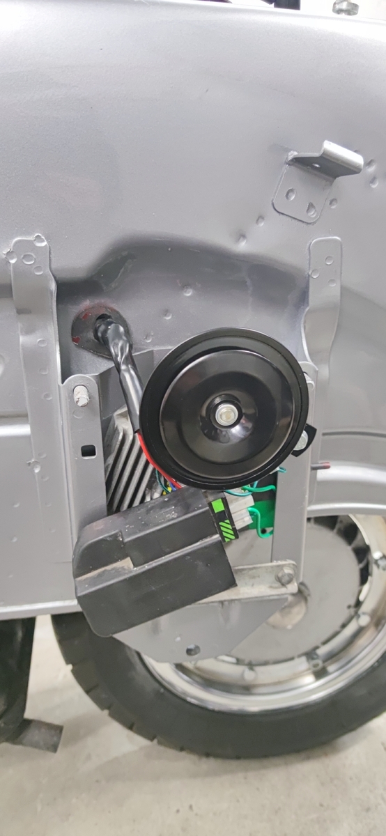

    Sie läuft soweit. Da die bestellte Hupe an der Kaskade nicht wollte, habe ich diese dann stillgelegt und eine neu Hupe von ATU besorgt und unter die linke Backe geschraubt. Jetzt läuft alles und ich kann zum TÜV fahren.

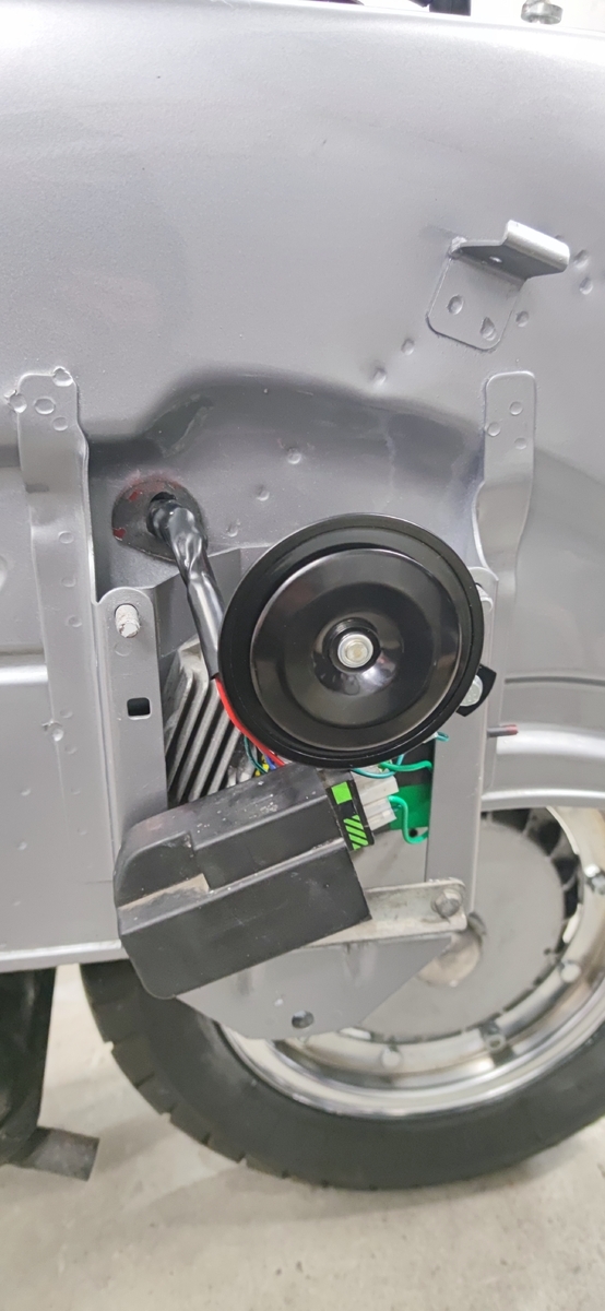

    So hab ich die Hupe befestigt. Hoffe das kollidiert nicht mit dem Ersatzrad. Sieht sehr knapp aus, vorallem auf dem Foto (paralaxe).
