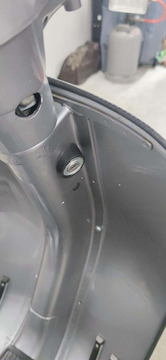

    Das ranzige Lüfterrad und die verkehrt gesteckte Schraube am Kickstarter haben mir keine Ruhe gelassen. Also ab in die Garage und richten.
    Meint ihr das Lüra ist zu schwer? Sollte da was runter um leichter zu werden?

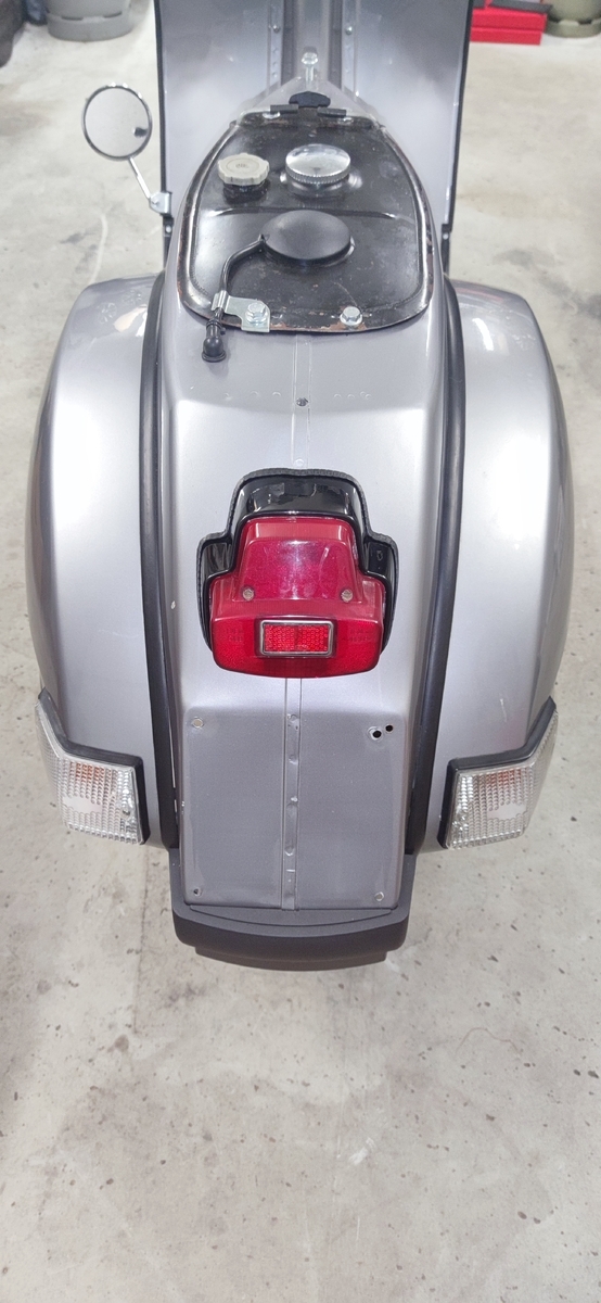

    Endlich sind der Stoßschutz und ein paar Kleinigkeiten gekommen. Gefällt mir so nun besser von hinten.
    Vorne fehlt noch die original PX Kaskade, die muss noch lackiert werden.
    Fehlen nur noch die schwarzen Blinkergläser.

    Tres, tres chic... Aber die kannst Du keine Viertelstunde unbeobachtet auf der Straße stehen stehen lassen.

    Nee das ist auch nie meine Absicht. Sie wird nur für Touren genutzt. Nicht zum Einkaufen oder zur Arbeit fahren usw.

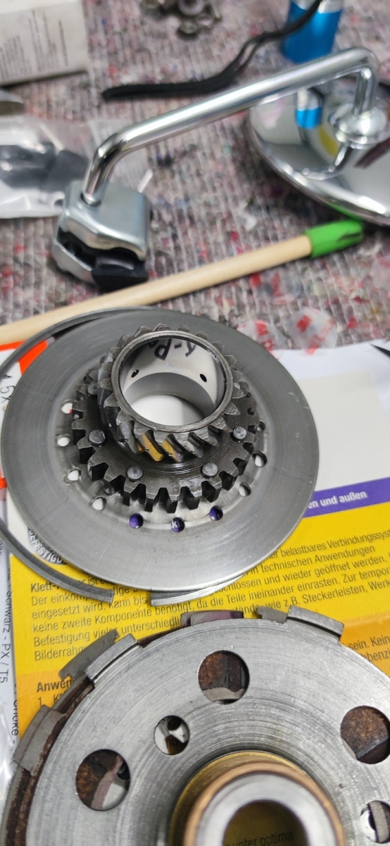

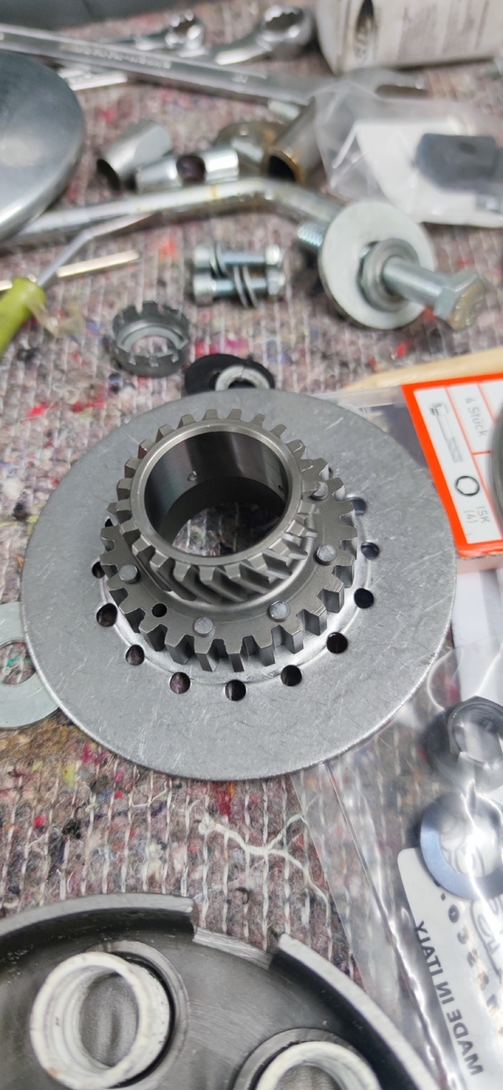

    Habe nun endlich nachdem ich die Spezial Nuß für die Kronenmutter vom Kumpel geholt habe, die Kupplung ausbauen können um das 20er Kupplungsritzel gegen das 23er von DRT zu tauschen.
    Gleichzeitig habe ich den O-Ring vom Kupplungsdeckel erneuert.
    Bin mal gespannt wie sie sich so fahren lässt.
    Sind das eigentlich verstärkte Federn?

    Also wird die Kronenmutter wieder reinkommen?
    Nein, habe mir extra eine normale Mutter für die Kupplung bei SIP besorgt mit entsprechender Feder Scheibe.
    Die Kronenmutter benutze ich nicht mehr.
