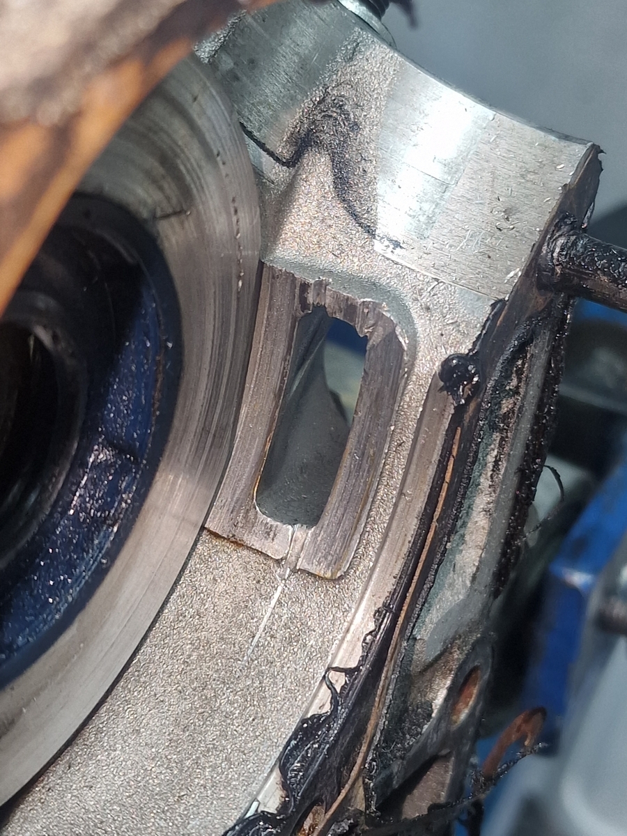

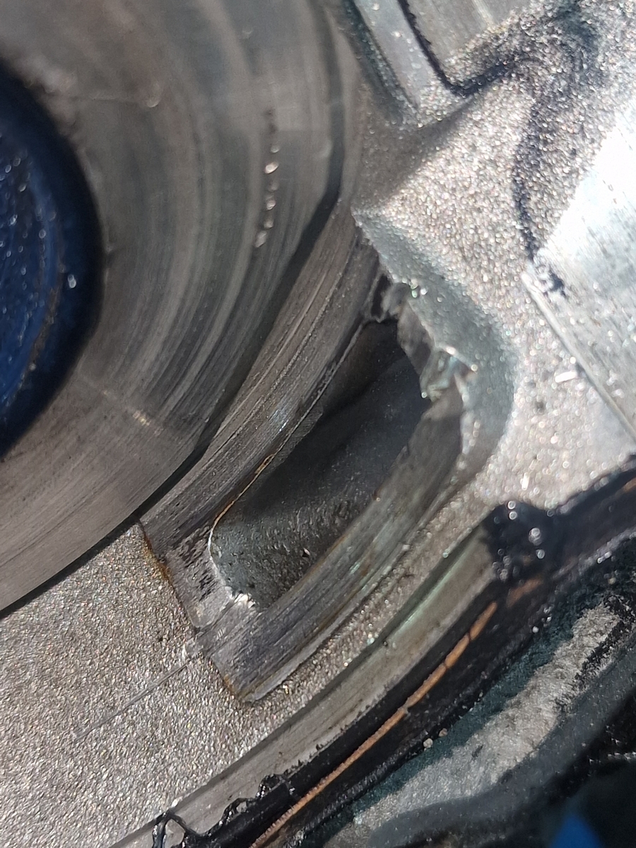

    kleines update meine lieben.....
    Motor ist endlich gespalten... und hab glaub wohl den übeltäter gefunden...DrehschieberDichtfläche hat es wohl verbröselt.... was meint ihr?
    Wie soll ich weiter vorgehen ???
    LG
    Antonio

    Du hast mehrere mögliche Vorgehensweisen, du musst nur wissen was du willst(größeren Zylinder133ccm, oder Original, also Membran oder nicht)!?! Reparieren kann man das auf jeden Fall...
    2,134
    13,774
    2,314
    • January 23, 2023 at 09:06
    • #75
    Als erstes mal die Ursache feststellen und beseitigen.
    mMn ist da ein Fremdkörper reingekommen.
    Kolbenbolzenclip?
    Danach erst die Reparatur: Unebenheiten verfüllen oder auf Membran umbauen.
    585
    28,105
    5,446
    • January 23, 2023 at 09:24
    • #76
    Da ist schon viel drin, aber ich konkretisiere:
    Es ist möglich die Dichtfläche wieder zu reparieren. Das kann man entweder aufschweissen (lassen), ist aber nicht so leicht. Allerdings, und für den Heimanwender sicher einfacher, soll diese Reparatur auch mit UHU Endfest schon mehrfach erfolgt sein, ohne größere Einschränkungen.
    Danach einen Blick auf die Kurbelwelle werfen und die gegebenenfalls ersetzen, Stichwort Kratzer.
    So kann man mit überschaubarem Aufwand alles wieder herstellen.
    Zweite Option wäre die Umrüstung auf einen Membranansaugstutzen. Das kostet erstmal. Man könnte dann allerdings die Reste der Dichtfläche ganz wegnehmen und auch eine entsprechend optimierte Kurbelwelle verwenden.
    Diese Maßnahme wird üblicherweise eher gewählt wenn Tuning ohnehin geplant ist. Obwohl das auch mit dem Original-Zylinder funktionieren sollte ist das sonst ein bisschen Kanonen auf Spatzen...

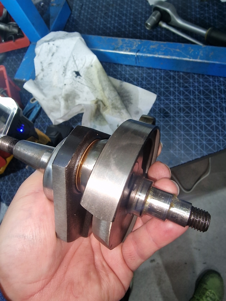

    Die UHU-Reparatur ( gerne auch mit Produkten der Konkurrenz ) halte ich bei de, Schadenbild auch für möglich, da auf beiden kurzen Seiten des Drehschiebers zwischen den Ausbrüchen - durch einen Fremdkürper verursacht - Reste an Aluminium vorhanden sind.
    Wichtig: Ein unbeschädigter Rand der Steuerwange der Kurbelwelle - sonst neue KW.
    Und penibel planen, da Kontakt zwischen Wange und Kleber tödlich ist.
    Bei deinen Vorgaben sollte das gehen und schweissen mit Ausspindeln - teuer - oder eimnen MAS sparen ...

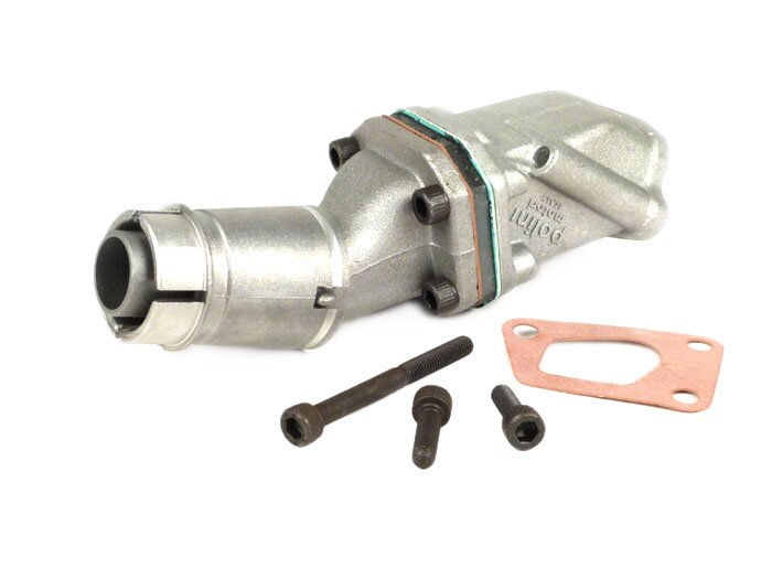

    Je nach dem, was für einen Motor du hast, brauchst du entweder so einen Membranansauger:
    Ansaugstutzen - Membranansaugstutzen -POLINI 2-Loch Membran- Vespa PK50 S - Ø=16/16mm Dellorto SHB
    Ansaugstutzen mit integrierter Membransteuerung. Dadurch wird der serienmäßige Drehschiebereinlass, der durch die Ausschnitte in der Kurbelwelle…
    www.scooter-center.com

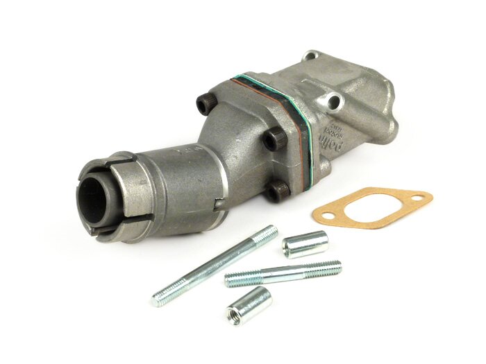

    Oder so einen:
    Ansaugstutzen - Membranansaugstutzen -POLINI 3-Loch Membran- Vespa PK XL - Ø=16mm Dellorto SHB

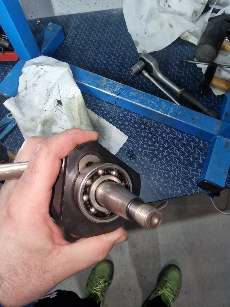

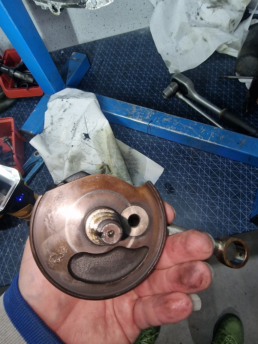

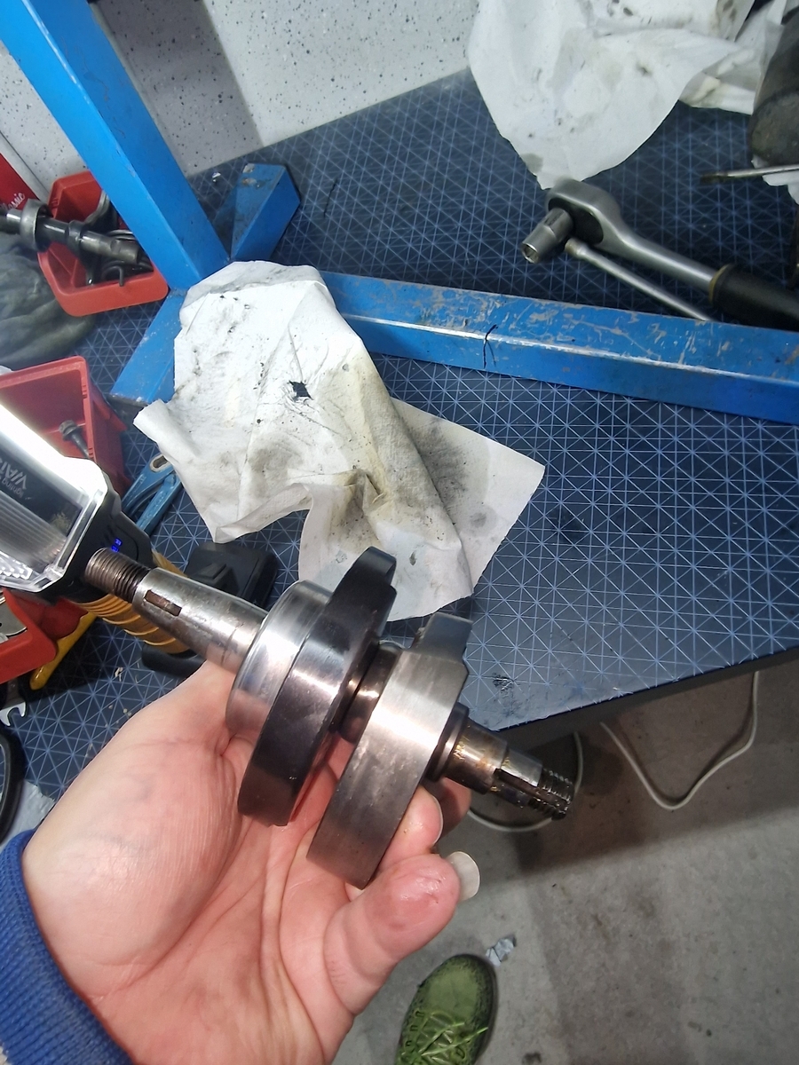

    Also die Kurbelwelle scheint in Ordnung zu sein (siehe bilder).. keine Kratzer bzw. Ausbrüche....
    Ich werde es warscheinlich mit der UHU Variante versuchen.... wenn ihr das alle sagt,das es hält .... werden wir sehen.... mir wurde UHU PLUS endfest empfohlen....
