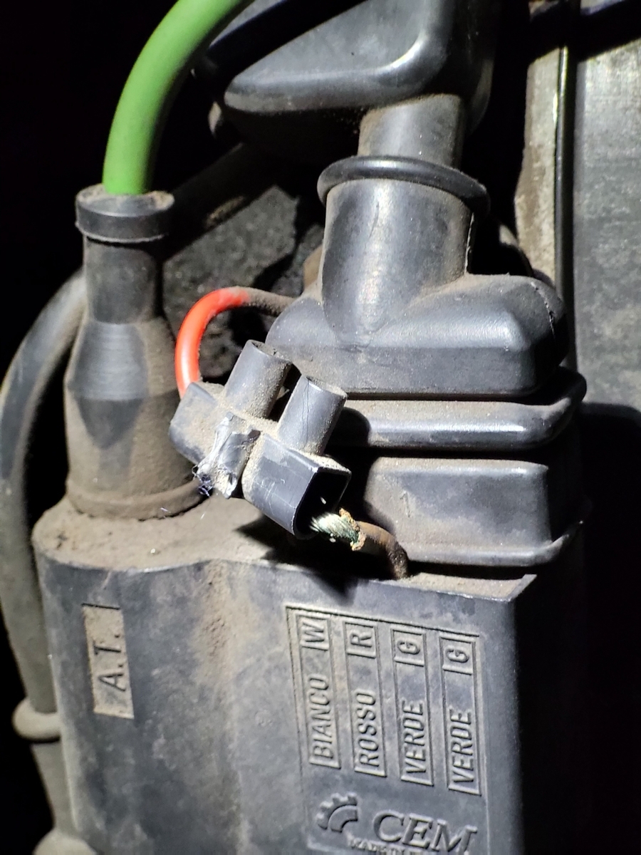

    Im November auf dem Weg zur Arbeit ist sie nach ca. 500 Metern ohne Vorwarnung ausgegangen und nicht wieder angesprungen. Also zurück geschoben und in die Garage gestellt. Weihnachtsstress überlebt und jetzt nach der Vespa geschaut. Dabei habe ich bei der ersten Sichtung das hier an der Elekronikzentrale gefunden:
    Das Kabel unten war stark korrodiert. Isolierung und Kabel zerbröselten bei Berührung. Ich habe dann etwas überbrückt um zu gucken ob es daran liegt. Sie sprang kurz an aber ging wieder aus als ich Gas gegeben habe. Also hab ich vermutet, dass die Kabel zu marode sind um unter Last genug Strom zu liefern und eine neue Elektronikzentrale auf die Bestellliste geschrieben.

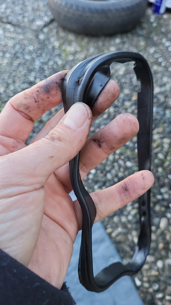

    Weiter geguckt was sein könnte und die Vergaserwannendichtung sah so aus:
    Von der Stelle aus war eine dreckige, nach Sprit und Öl stinkende Masse über den Motorblock verteilt.

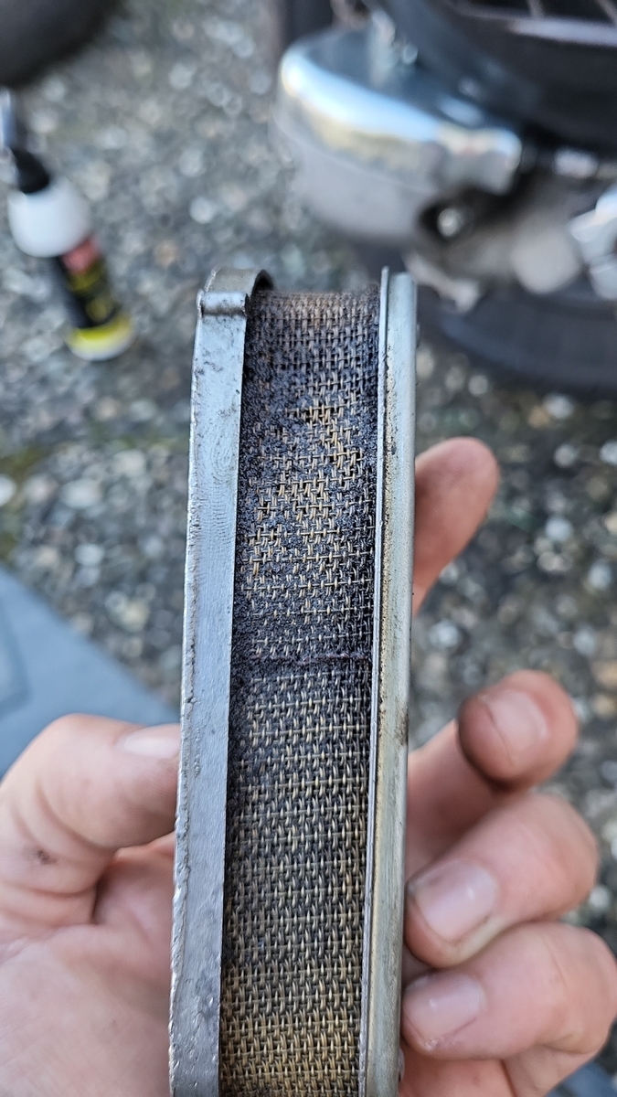

    Dazu passend sah der Luftfilter so aus:

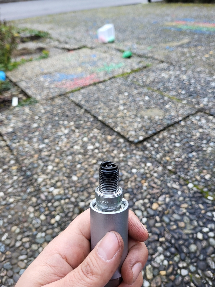

    Neue Zündkerze sieht so aus:
    Dann Standgas ganz rein, Ölmischschraube ganz rein und wieder 2 Umdrehungen zurück, 120 mal gekickt um den Zylinder wieder frei von Sprit zu bekommen. Dann ZK wieder rein und ohne Choke gekickt. Angeschoben, nix. Zündkerze wieder versifft aber sie will einfach nicht mehr anspringen.

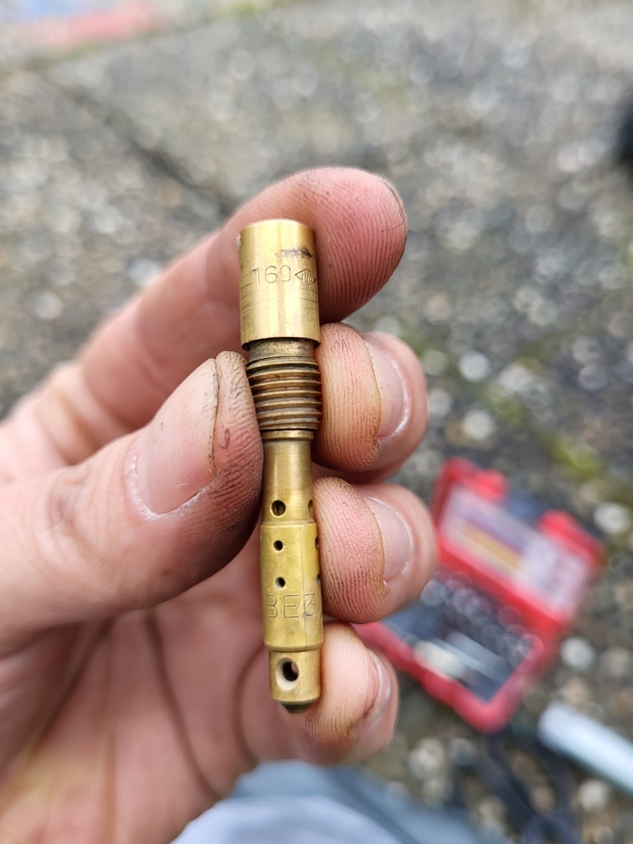

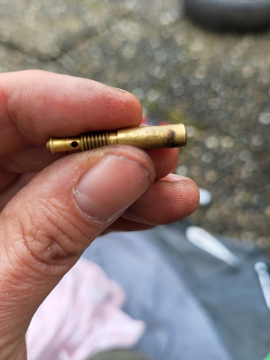

    Diese Bedüsung nutze ich:

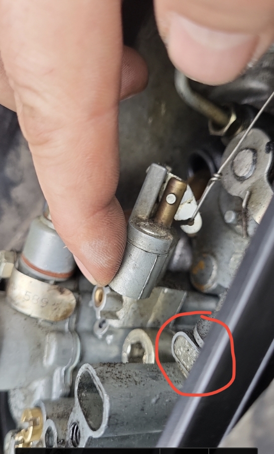

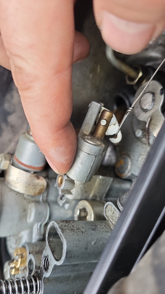

    Muss ich für die Schwimmernadel den Vergaser ausbauen? habe bisher nur diesen kleinen Deckel abgeschraubt wo der Benzinfilter drunter ist, der war sauber deshalb hab ich da nicht weiter gemacht. Die Dichtungen da sahen auch alle gut aus.
    Da sie mir aus gegangen ist als ich gefahren bin, bin ich jetzt nicht von einem defekten Benzinhahn ausgegangen. Wie prüfe ich denn ob der noch schließt? Benzinhahn zu, Schlauch ab und gucken ob der Tank leer läuft?

    Den Vergaser würde ich ausbauen, reinigen neue Dichtungen rein. Wenn es dadurch nicht besser wird könnte es ein verschlissener Zylinder sein der keine Kompression mehr hat oder auch der Kupplungs Wedi. Wie alt ist das Setup mit dem DR?

    Wie ist der Zündfunke eigentlich?
    Ich hatte mal ein ähnliches Problem an meiner PK.
    Der Abstand der Zündkerze sieht mir etwas groß aus, sollte zwischen 0,4-0,6 liegen und nach meiner Erfahrung sind die Vespen da echt empfindlich.
    Ich würde je nach Funke und der sollte schön kräftig sein, vielleicht nochmal ne neue Zündkerze probieren. Ich hatte es auch schon mal, neue Kerze rein 500m gefahren und nichts ging mehr.
    Da ja offensichtlich genügend Sprit da ist würde ich mal auf einen guten Zündfunken prüfen. Wenn das Kabel bzw. die Ummantelung an der CDI schön bröselt wird es sicherlich bei den Kabel der Zündgrundplatte nicht besser aussehen.

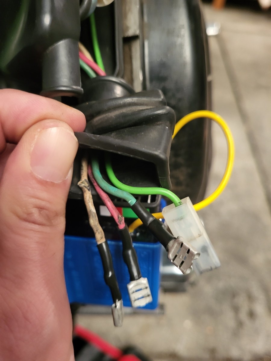

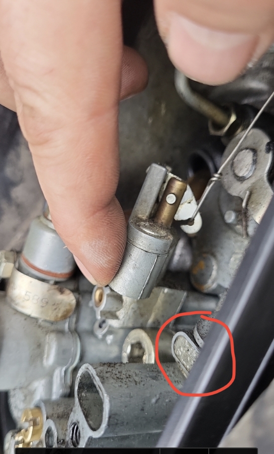

    Hallo Frankrr, ja der Zündfunke war wirklich etwas schwach. Dann habe ich am Samstag noch das hier entdeckt:
    Das rote und das weiße Kabel habe ich dann ausgetauscht und dann war der Zündfunke richtig kräftig.

    ... eine neue Schwimmernadel schadet nie !

    Vergaser komplett zerlegen. Düsen passen immer nur in ein Gewinde rein. Sind alle unterschiedlich. Am besten in nen Ultraschalbad legen. Ansonsten mit Bremsenreiniger und Druckluft durchblasen. Pass auf deine Augen auf! Bremsenreiniger im Auge ist kein Vergnügen. (Seit dem habe ich ne Augedusche inner Werkstatt ;) )
    Dann wieder zusammen bauen.
    Am besten die Schrauben mit den passenden Drehmoment anziehen. Nicht das du den Gaser krumm ziehst.
    Und auch die Vergaserwanne abnehmen.
    Darunter ist auch ne Dichtung. Liegt im Set mit drin.
    Vorher die Kurbelwelle so drehen das der Einlass geschlossen ist.
    Viel Erfolg

    Und so eine Schwimmernadel ist ein Verschleißteil? sieht mir recht massiv aus. Habe jedenfalls eine bestellt.
    Die Nadel nicht, aber die kleine Dichtung die oben an der Spitze ist.

    Schaue mal ob der Keil an der Limaseite abgeschert ist. Wenn das Lüfterrad sich verdreht hat, hast du zwar einen Zündfunken, aber zur falschen Zeit.
    Und bitte nur die blau CDI kaufen original Piaggio. Die schwarzen taugen nichts, gehen schnell kaputt.
    Und tue dir einen Gefallen und erneuere den Zündkerzenstecker und das Zündkabel.

    Ob sich das Lüfterrad verdreht hat kannst du, unter anderem, daran erkennen ob der Zündzeitpunkt stimmt. Dazu mußt du ihn abblitzen.
    Wenn du das Polrad, du hast dir ja den Abzieher bestellt, abnimmst siehst du den Keil sofort. Es sorgt normalerweise dafür das das Polrad nur in einer Stellung montiert werden kann indem er zum Teil in der Kurbelwelle und zum Teil im Polrad ist. Wenn er abgeschert ist kann sich das Polrad verdrehen und der ZZP stimmt nicht mehr.
    Aber der Keil bestimmt nur die Stellung des Polrades, saubere Kurbelwelle und Polradkonus plus nötiges Drehmoment sorgen dafür das diese Stellung auch bleibt.
    Wenn also das Polrad sich lockert, weshalb auch immer, kann der Keil es nicht halten und schert ab.
