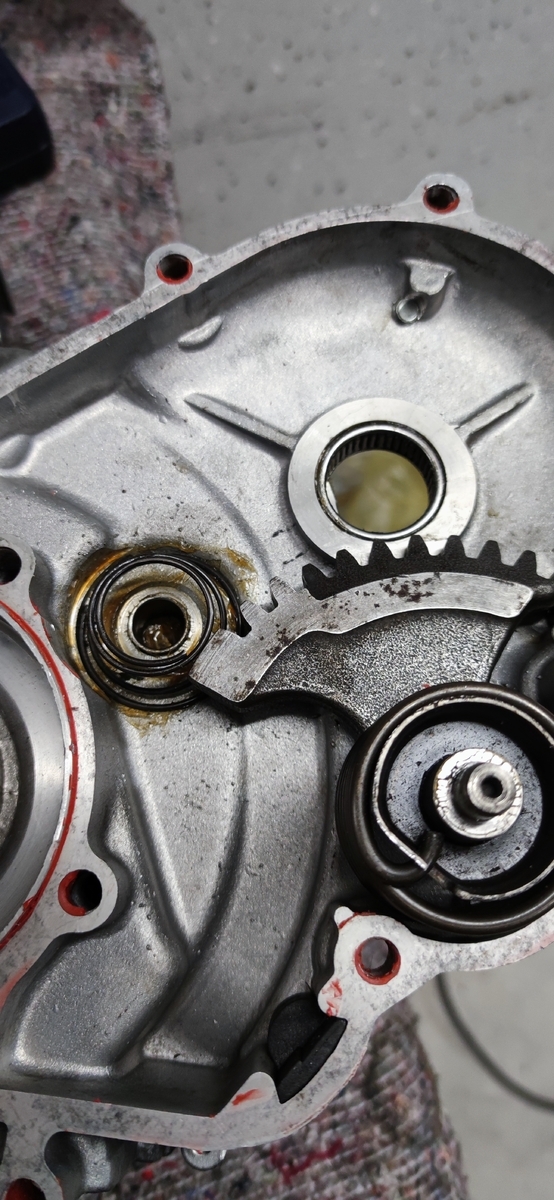

    Habe mal den Kupplungsdeckel für die Große Kupplung bearbeitet und ein neues Schaltkreuz montiert.
    Getriebe ist auf 0,25 ausdistanziert.

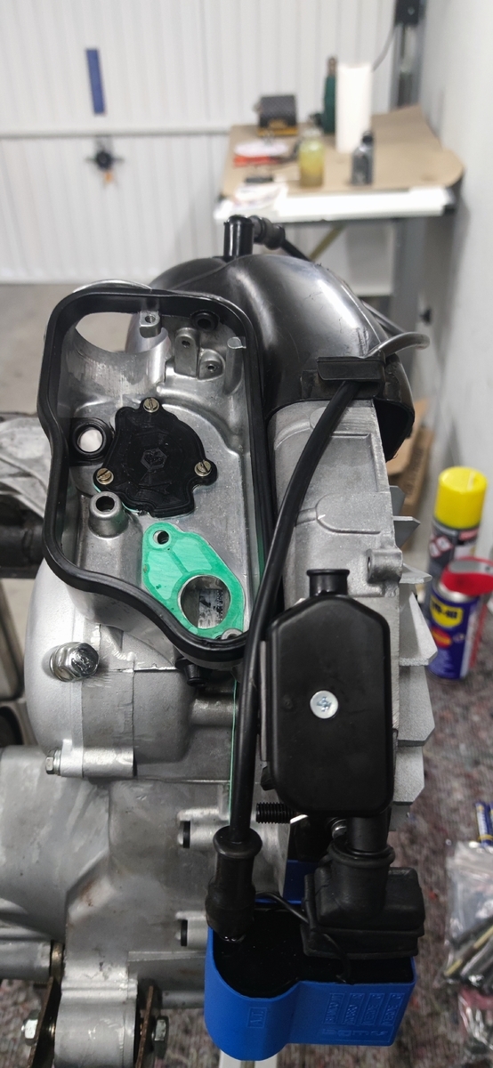

    Dann habe ich noch die Elektronikzentrale montiert, den Simmerring, den inneren Lagerring auf die KW und etwas Farbe im Spiel gab es auch für den Kupplungsarm Plus frischen Dichtringen.
    Mein PK50XL Projekt
    Mein PX80 Lusso Projekt

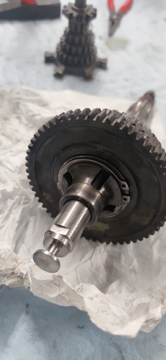

    Der Motor ist komplett. Habe an der Kupplung die Kupfer Buchse und die Anlaufscheibe erneuert.
    Vorher alles sauber gemacht und frisch geölt. Die Beläge sahen noch top aus.
    Die Nebenwelle habe ich mit nem 64er BGM Primär Rad verbietet.
    Alles verbaut, die QK auf ca. 0,8 - 0,9mm eingestellt mit,
    Fusdichtung 0,4mm
    Kopfdichtung 1,5mm
    Polrad ist montiert und Markierungen sind gesetzt zum abblitzen.
    Das was noch fehlt ist der Vergaser und frische Bremsbacken. Die Bremsnocke und die Nippel habe ich schonmal mit Kupfer paste behandelt.
    Auspuff ist ein Standard montiert. Aber nur vorüber gehend. Wenn der Firstkick erfolgreich war, kommt der Motor direkt in meine PX.
    Der 135er DR Motor kommt als Ersatzmotor ins Regal.
    Gefahren wird dann mit dem SIP Road 3.0.
    Der Vergaser kommt morgen. Bin mal gespannt.
