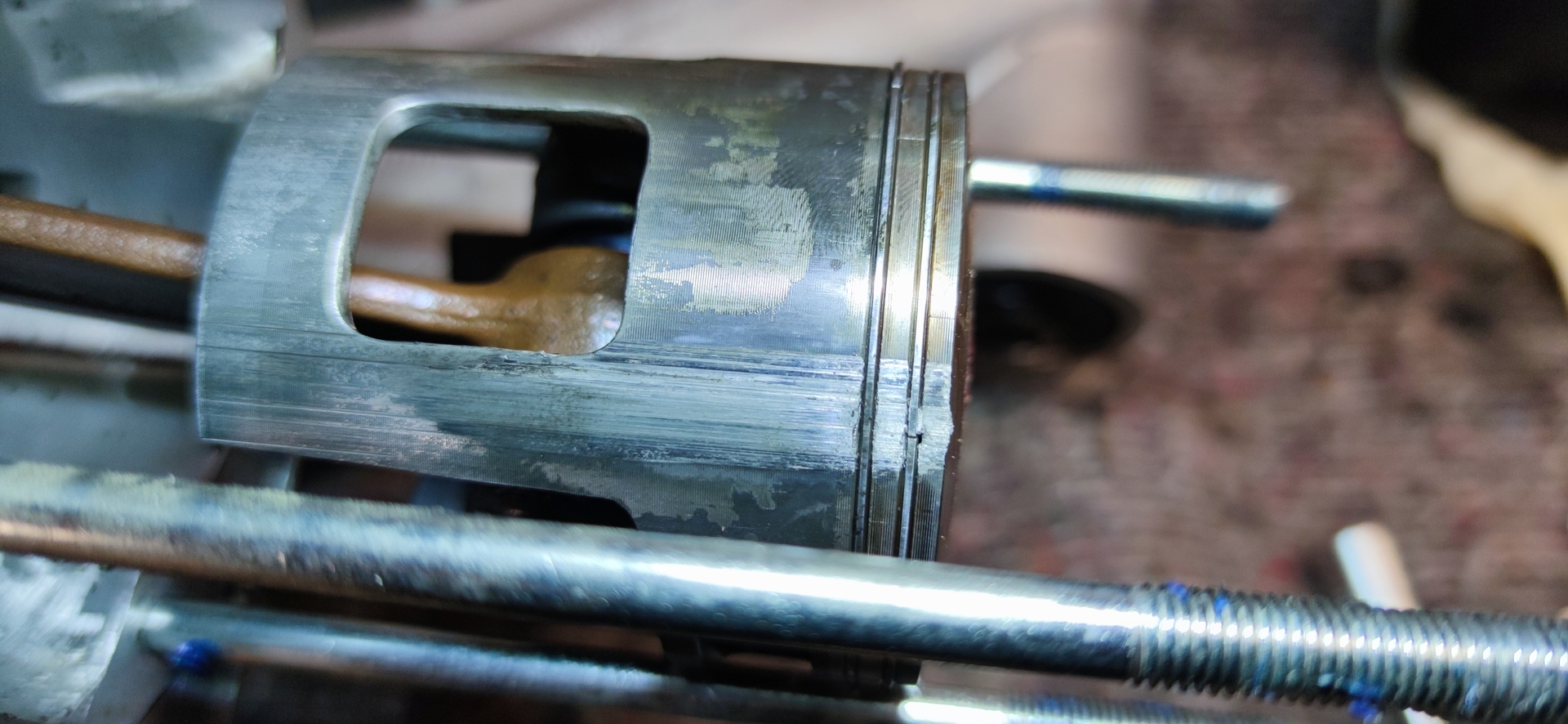

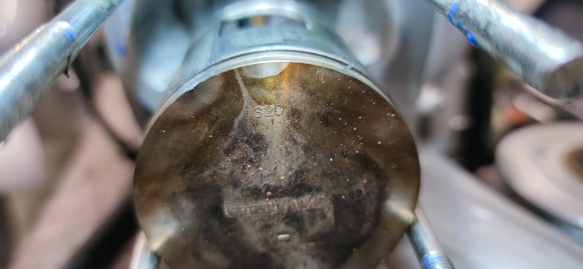

    Bin letzte Woche Dienstag ne runde gefahren. Auf den weg nach Hause hat bei ca. 110 der Motor geklemmt. Ne schöne schwarze Spur auf den Asphalt gelegt.
    Zum Glück direkt die Hand an der Kupplung gehabt. Ausrollen lassen und zum stand gekommen. Kerze abgeschraubt, die ist Rehbraun.
    Also zu mager war sie nicht. Werde schauen was es ist. Warte auf meinen Kollegen, der mich aufsammelt.
    Mein erster Motorklemmer. Zum Glück habe ich noch meinen Ersatzmotor.

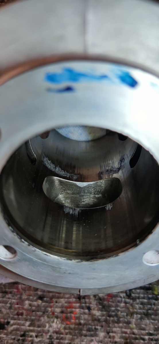

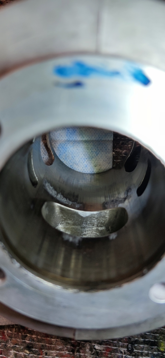

    Die riefen im Zylinder und am Kolben sehen richtig böse aus. Ist aber nix, was ich nicht wieder hinbekommen sollte.

    Da ist aber einiges im Argen...
    Vergaser etc. sauber eingestellt?
    Zylinder gratfrei?
    Waren die Ringe (die richtigen) sauber drin?
    Ist das auf Bild eins genau beim Ringpin oder täuscht das Bild?
    Ist genau am Ringpin, genau. Habe die neuen Ringe nun auf Spiel gemessen und auf 0.3mm eingestellt.

    Des weiteren habe ich den Zylinder und den Kolben geschliffen und den Zylinder per Hand gehont. Neue GS-Ringe sind montiert und vorher auch 0.3mm Stoß eingestellt.
    Die QK habe ich auf 0,9mm eingestellt mit einer 0,6mm Fußdichtung und einer 1,5mm Kopfdichtung.
    Als Düsen habe ich die 55/160 ND und eine 140/BE3/160 HD. Fahre allerdings mit Venturi und Pinasco Airbox.
    Einen kurzen 4. Gang habe ich ebenso verbaut in Form von einem 36er Zahnrad vom 125er PX.
    Werde mal fahren und schauen wie der Bock so läuft.

    Der Zylinder ist doch Nikasil beschichtet oder?
    Da sind doch Ausbrüche bzw. Abplatzungen zu sehen - heisst eigentlich neu beschichten oder Zylinder Schrott...
    Ja, aber sie läuft jetzt wieder. Werde ich erstmal so fahren.

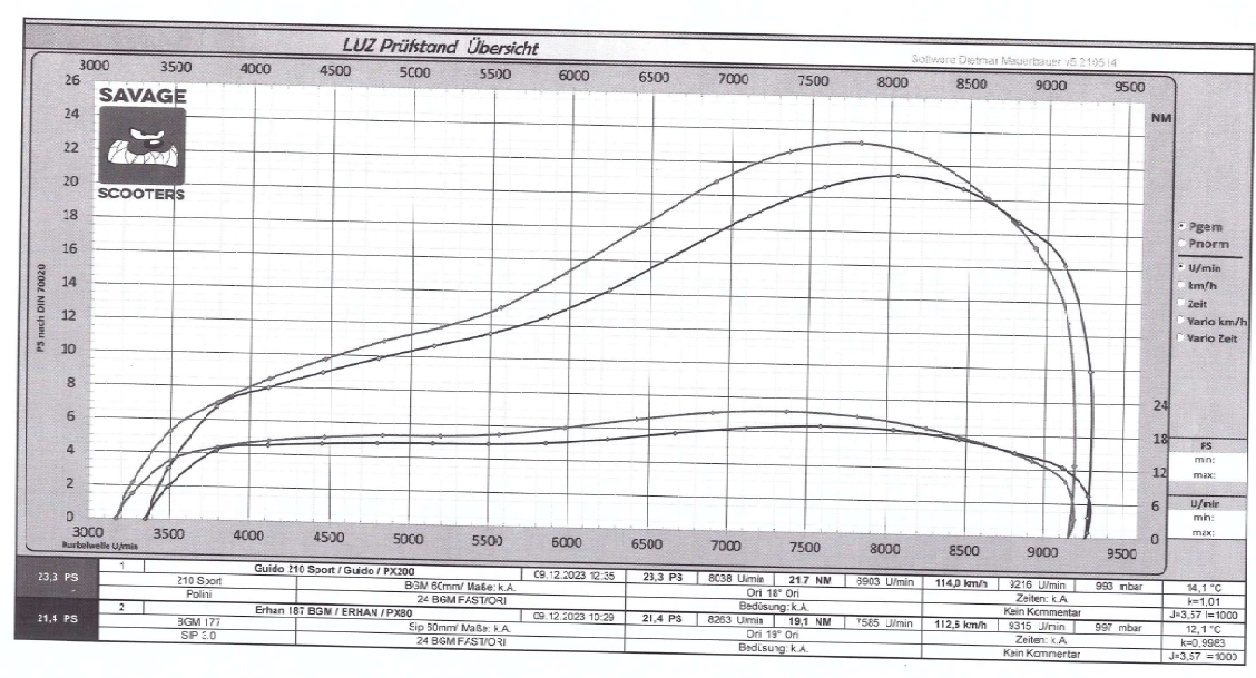

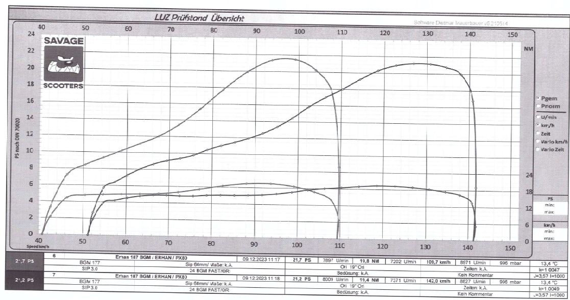

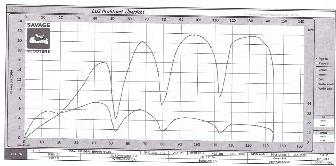

    War mal mit meinem Setup beim Prüfstand. Das Ergebnis kann sich sehen lassen.
    Eingangsmessung
    3. & 4. Gang
    Ganganschlussmessung
    Nach der Optimierung
    Mein PK50XL Projekt
    Mein PX80 Lusso Projekt

    Hier noch ein Video nach der Optimierung.
    Vespa PX 187 BGM am Leistungsprüfstand
    Der Lauf wurde aus Versehen als Guido 210 Sport gespeichert. Daher nicht irre führen lassen.
    www.youtube.com
