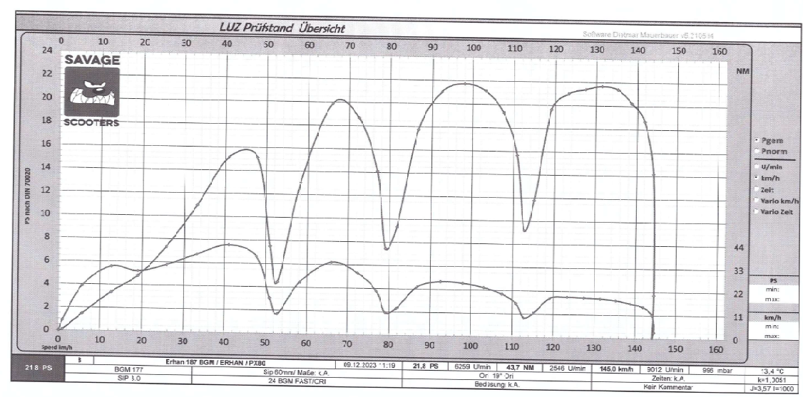

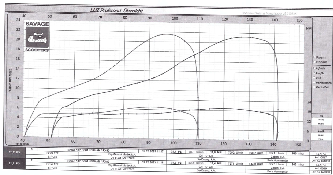

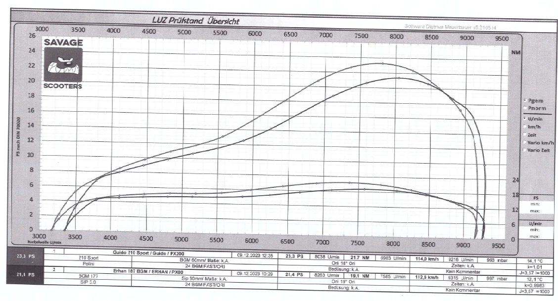

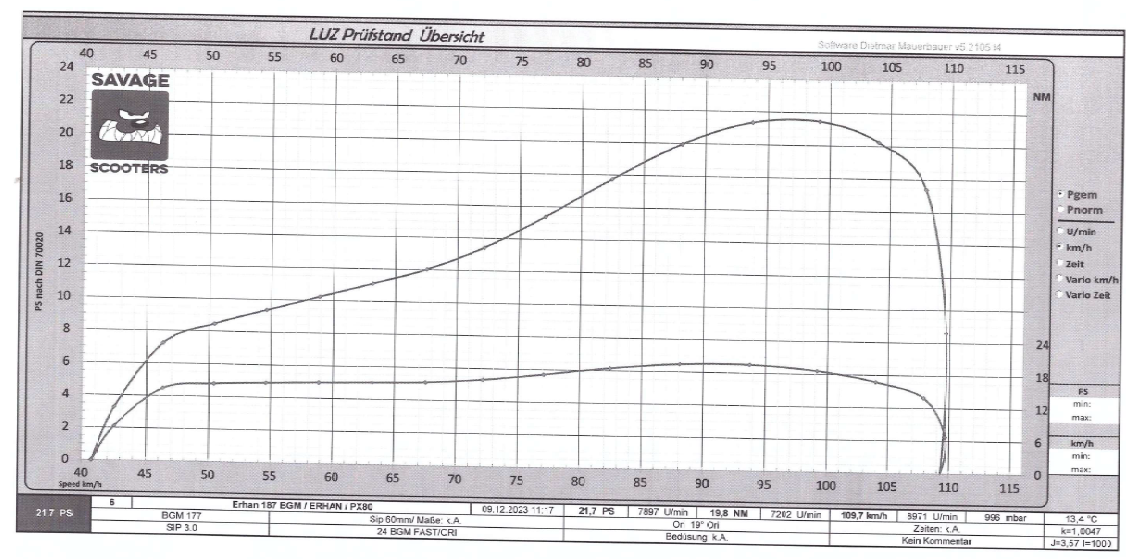

    War mal mit meinem Setup beim Prüfstand. Das Ergebnis kann sich sehen lassen.
    Eingangsmessung
    3. & 4. Gang
    Ganganschlussmessung
    Nach der Optimierung
