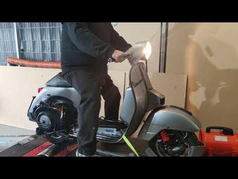

    War mal mit meinem Setup beim Prüfstand. Das Ergebnis kann sich sehen lassen.
    Eingangsmessung
    3. & 4. Gang
    Ganganschlussmessung
    Nach der Optimierung

    Zeig doch ruhig das Video dazu:
    Externer Inhalt youtu.be

    Hier noch ein Video nach der Optimierung.
    Vespa PX 187 BGM am Leistungsprüfstand
    Der Lauf wurde aus Versehen als Guido 210 Sport gespeichert. Daher nicht irre führen lassen.
