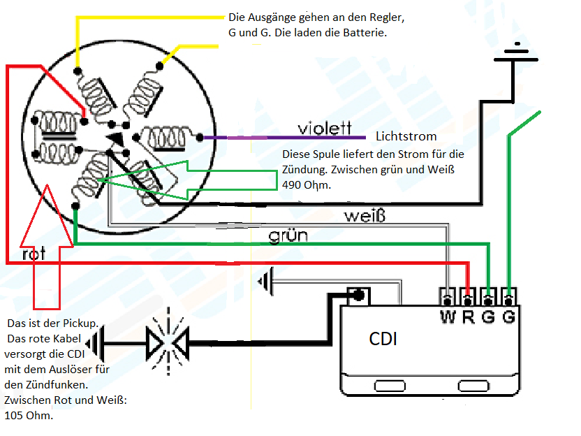

    Da das Ganze rund um die ZGP ja ein ein ebenso beliebtes wie von Vermutungen begleitetes Thema ist, habe ich mir mal das Schaltschema für die PX vorgenommen und eine ausschnittweise Zeichnung gebastelt, aus der die diversen Anschlüsse und deren Funktion hoffentlich ersichtlich sind...
    hier kommt das Opus:

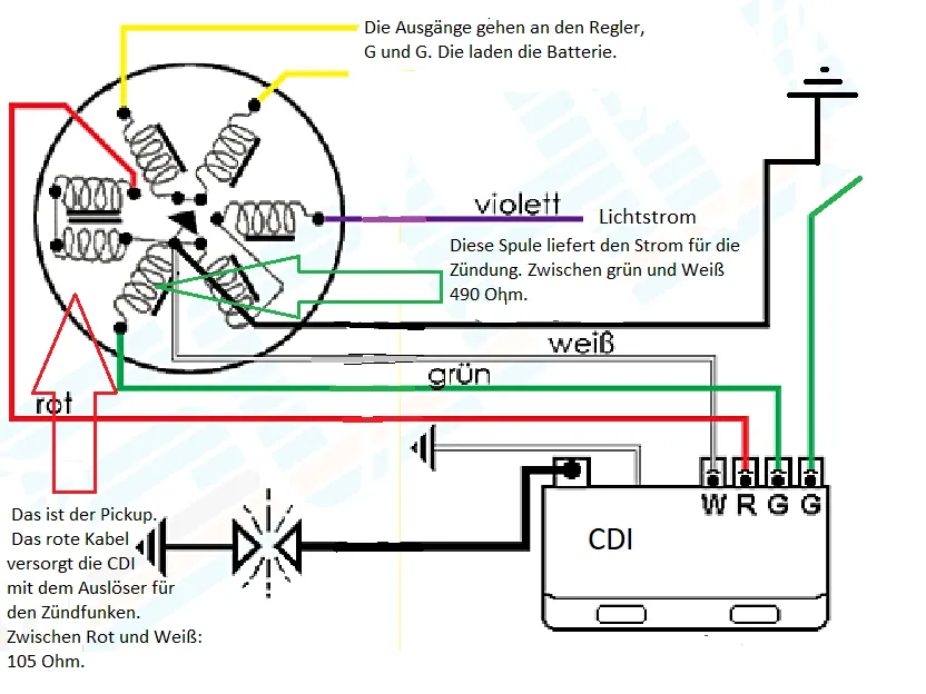

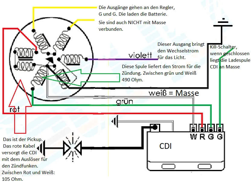

    ... und weil die Vespa steht und es regnet, sodaß auch das mountainbike keinen Spaß macht, kurz: weil mir langweilig ist, habe ich meine famose Ausarbeitung nochmal hergenommen und ergänzt. Hier das Ergebnis:
    Ich habe es in Lexikon kopiert. Supersache.
    tonitest
    2,169
    13,859
    2,324
    • May 2, 2023 at 08:59
    Sehr gutes, anschauliches Bild!

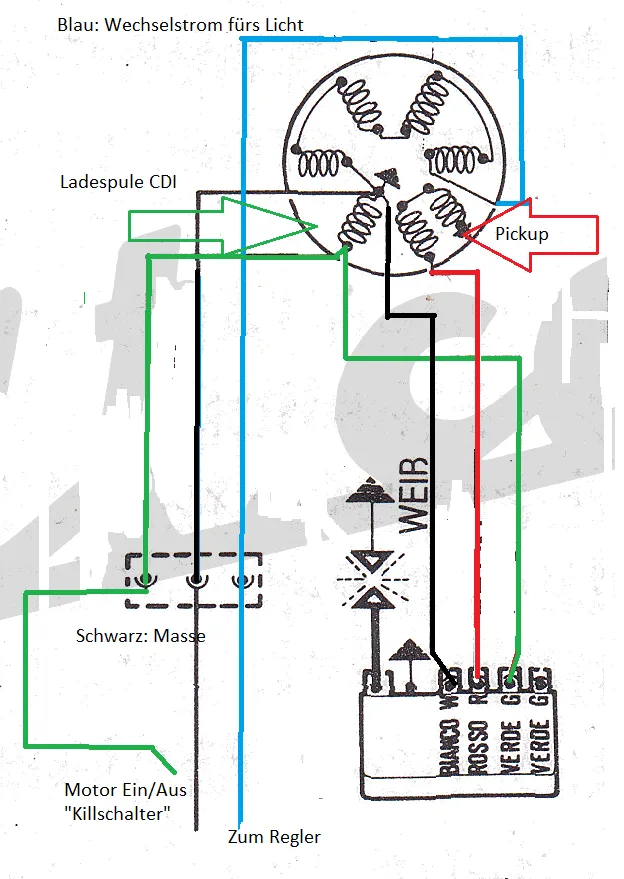

    Passt das Bild nur für die PX oder auch für die PK?

    Ich habe mir jetzt das Schaltbild für die PK angesehen. Im Prinzip ist das das Gleiche wie bei der PX. Allerdings hat die PK ja keine Batterie und verzichtet auf einen Gleichstromkreis. Also entfällt die getrennte Stromversorgung für den, das waren bei der PX die gelben Kabelausgänge von der ZGP. Dafür hat die PK alle 4 Erregerspulen in Reihe geschaltet und speist über das blaue Kabel ins Bordnetz über den eingebauten Regler/Spannungsbegrenzer ein. Ich habe das mal in dem beigefügten von mir kommentierten Auszug aus dem Schaltplan eingezeichnet und hoffe, es ist nachvollziehbar.
    Dabei muß ich daraufhinweisen, daß das im Original weiße Kabel von der ZGP an die CDI, das ist masseführend, in der Zeichnung schwarz ausgeführt ist; sonst kann man es nicht erkennen...
    Was nun die Widerstandswerte für eine erste Prüfung angeht: ich habe hier keinen Vergleich... Aber ich vermute, daß schon aus Gründen der Wirtschaftlichkeit identische Komponenten verbaut worden sind. Dann gilt: Zwischen Rot und Weiß 105 Ohm (Pickup).
    Zwischen Grün und Weiß 490 - 500 Ohm (Ladespule CDI)
    Achtung: der Wert für die Ladespule muß bei eingeschalteter Zündung oder vom Verteiler abgezogenem grünen "Killkabel" gemessen werden. Sonst liegt die Spule mit beiden Enden an Masse...
    Hier kommt der kommentierte Auszug aus dem Schaltplan PK:
