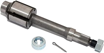

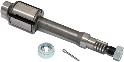

    Also für mich sieht eine ordentliche PX-Hauptwelle so aus:
    Hauptwelle -RMS- Vespa PX (1984-1988), Cosa (VNR1T, VNR2T, VSR1T), T5
    Die RMS Hauptwellen sind ein guter Ersatz für eine defekte original Welle. Die hier angebotene Welle ist für die Motoren ab Baujahr 1984 mit dem…
    www.scooter-center.com

    Guckst du hier
    So eine gibt es auch ordentlich und die ist für eine Lusso...

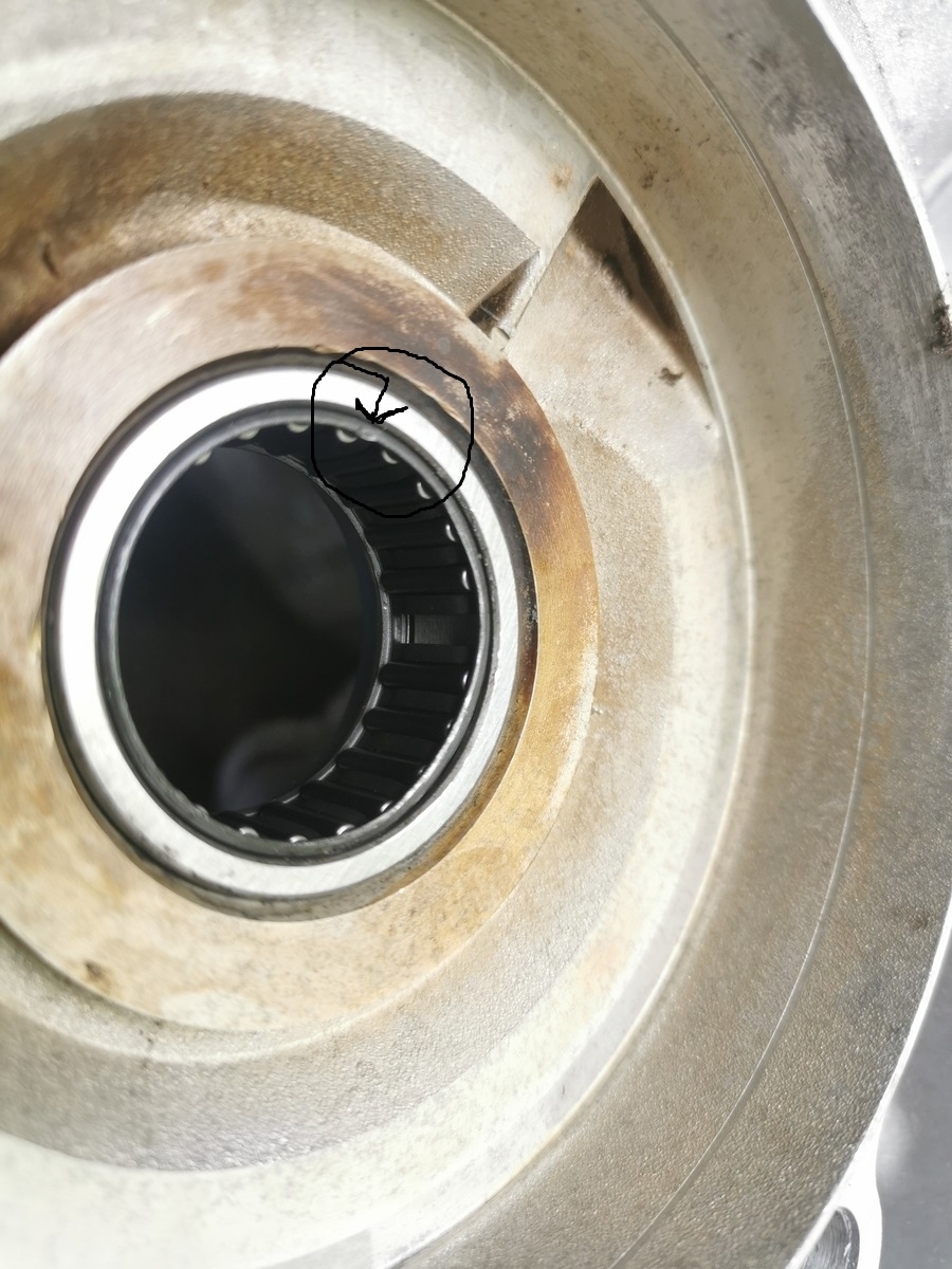

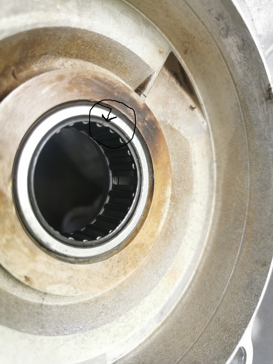

    Hab ich beim Einbau das neue Lager dieses schon kaputt gemacht?! Ich sehe das ein Stift fehlt

    Wie hast Du das Lager den in Position gebracht?
  • Sommerfahrer
    340
    61
    4500
    PX 125 E
    • May 18, 2023 at 14:31
    • #51
    Den Lagersitz erwärmt, draufgeleht und das alte Lager auf das neue als Schutz und mit leichten Schlägen rein.
  • Sommerfahrer
    340
    61
    4500
    PX 125 E
    • May 18, 2023 at 14:52
    • #52
    Mit ist die Gehäusehälfte eingerissen beim Lager eintreiben. Obschon ich es erwärmt habe und das Lager im Eisfach hatte, ging auch ohne grossen Kraftaufwand von selbst rein bis über die Hälfte, dann erster Hammerschlag und boom, ein Riss :+5

    Zitat von Sommerfahrer
    Weiss jemand wo ich eine neue Hälfte finde? Im Internet und bei SIP wurde ich nicht fündig. Wisst ihr ob die Hälften vom Typ VNL2M passgleich sind mit meiner VNX2T?
    Es ist nicht ratsam einzelne Hälften zu ersetzen. Ich würde ein komplettes Gehäuse oder Motor kaufen.
    Deine Methode war wahrscheinlich doch nicht so schonend, wie Du gedacht hast. Ist kein Vorwurf. Aber vielleicht findest Du ja in der Schrauberhilfe jemand, der Dir die nächsten Lager einschrumpft.

    Menzinger Ist nicht das erste mal das ich ein Lager ersetze aber war das erste mal an einer Vespa. Ich habe extra in der bibliothek in einen Schrauberbuch nachgeschaut, da hiess es man soll die Hälften auf 150 grad erhitzen und dann klappt das eigentlich mühelos.
    Du sagst aber man solle es besser mit Kältespray behandeln. Denkst du, dass das Erhitzen mein Gehäuse brüchig gemacht hat? Ich ärgere mich zu Tode das ich es kaputt gemacht habe....
