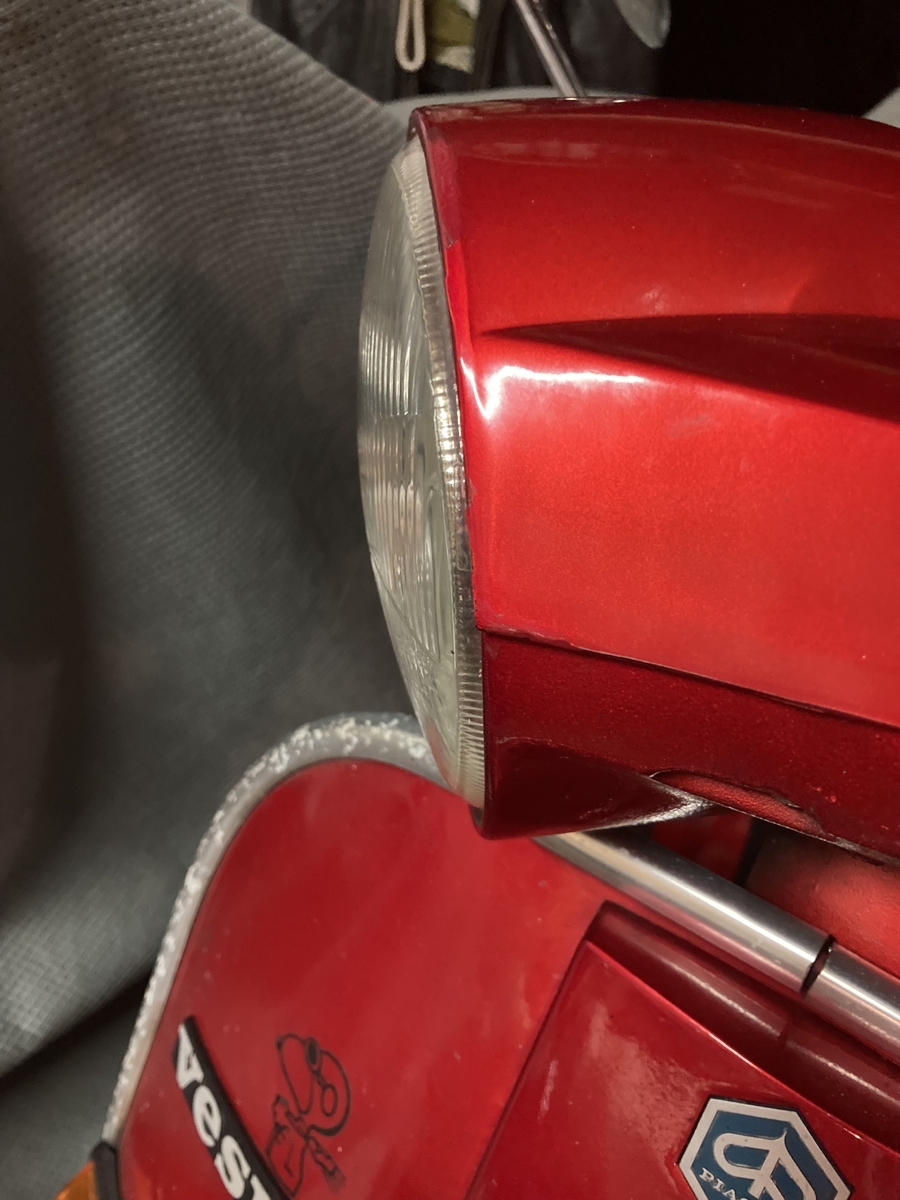

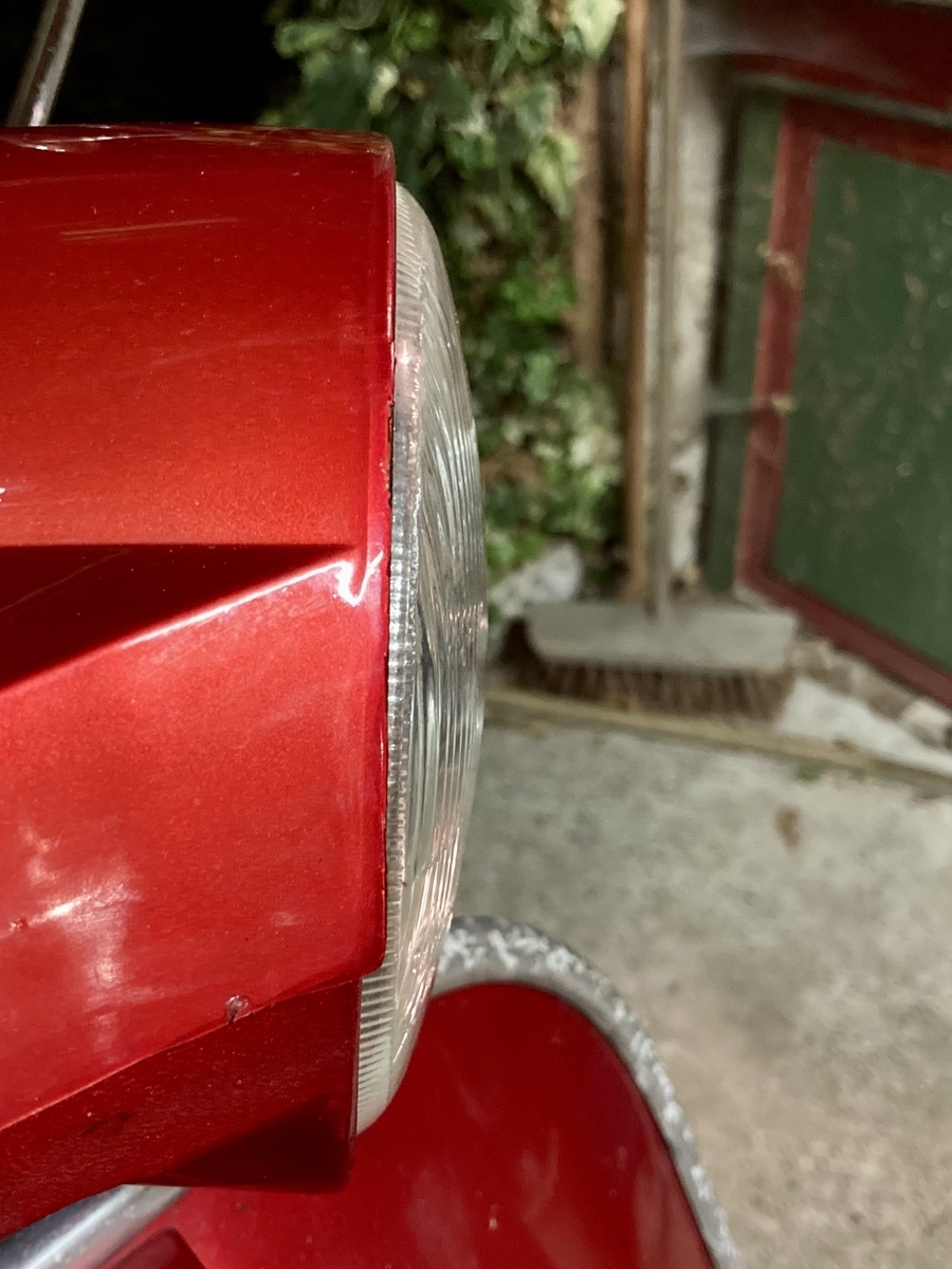

    Warum ich aber stark vermute, dass Du recht hast: Der Scheinwerfer sitzt trotz tiefster Einstellung „neutral“ im Lenker. Eben habe ich mir das angesehen.
    Einstellung „Ganz unten“.
    Da das Cosa Auge echt was kann, wie ich bei den Bremsversuchen feststellte, werde ich mir Gedanken machen, wie man den Scheinwerfer vernünftig einstellt.
