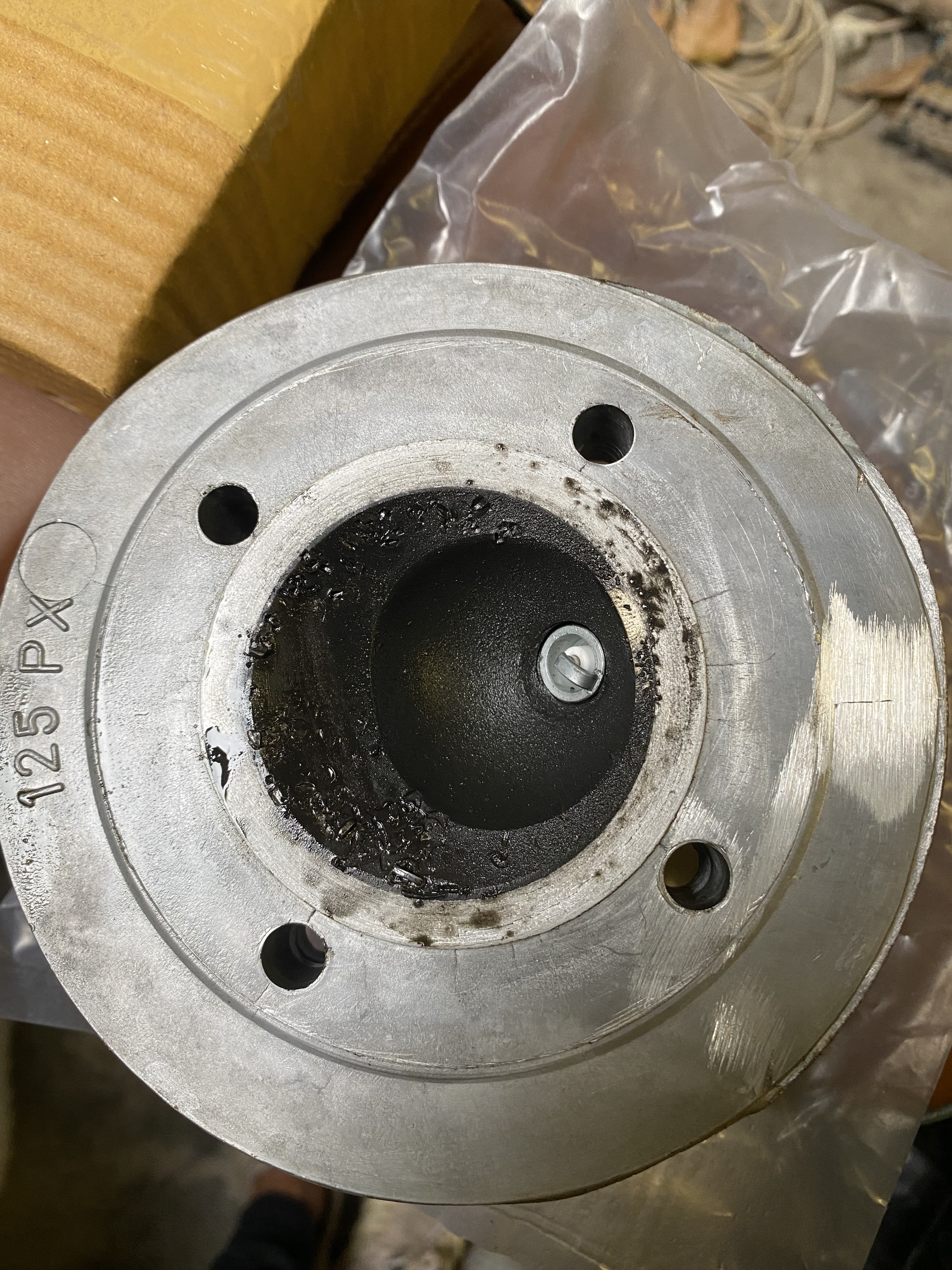

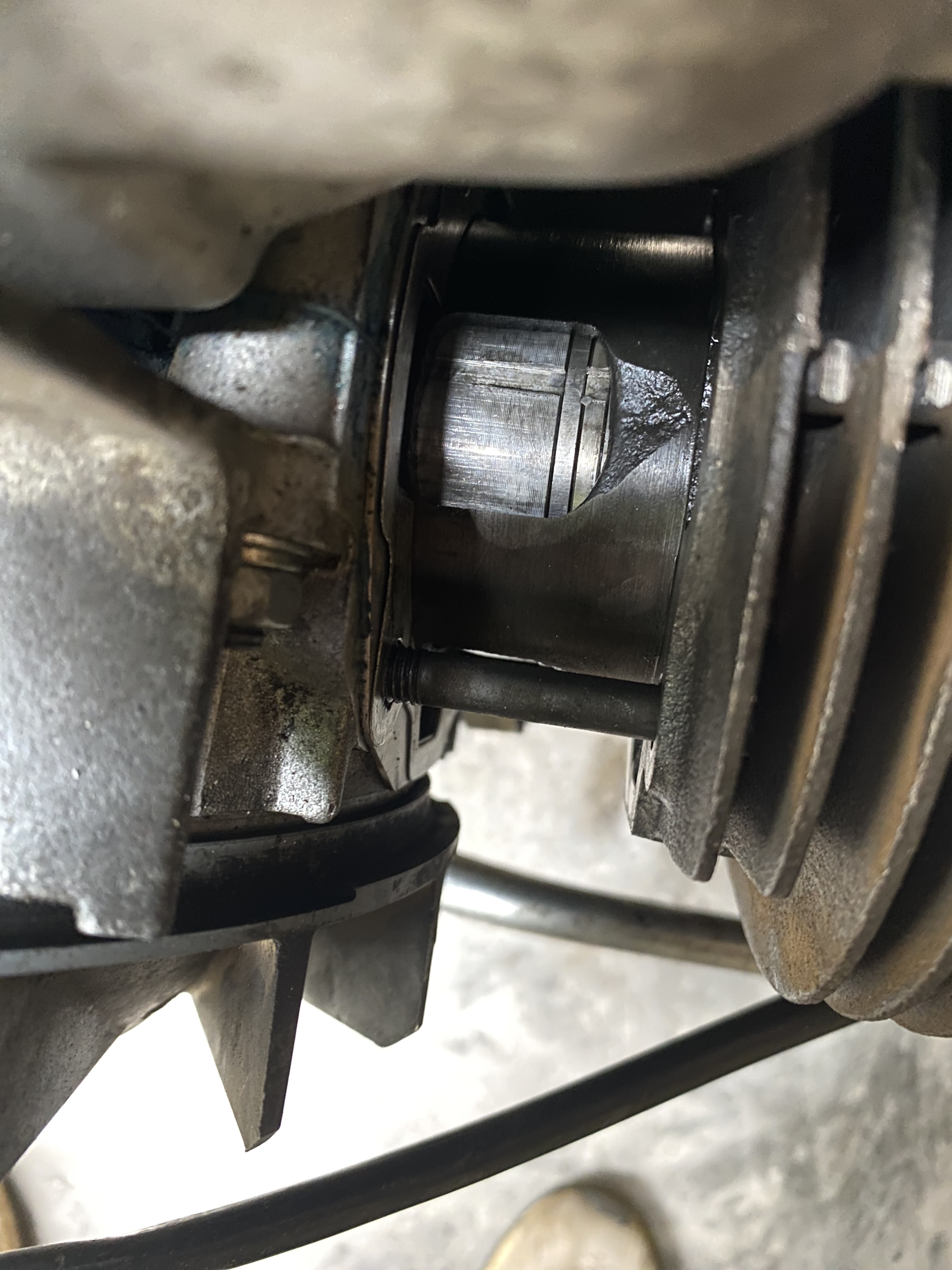

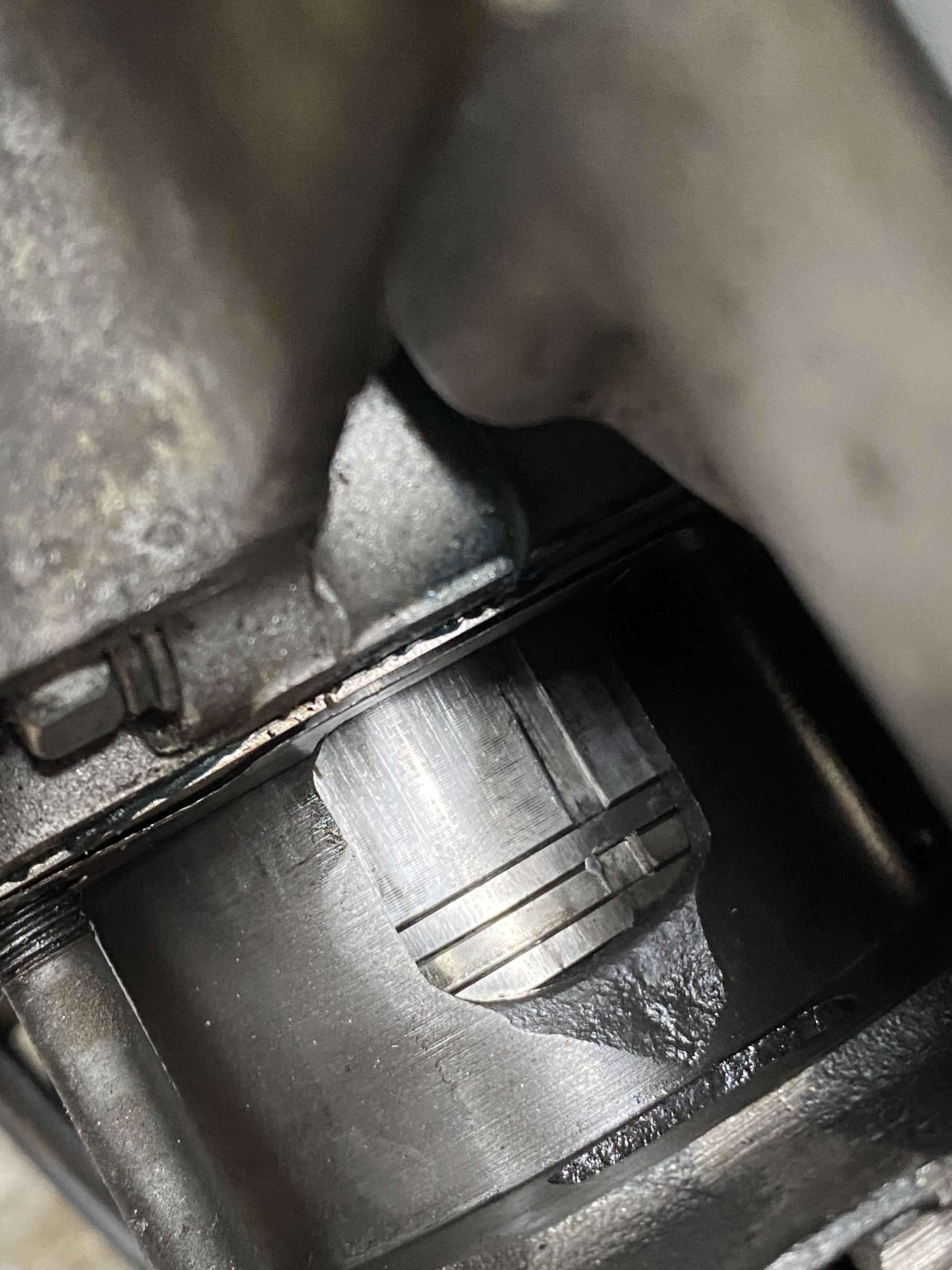

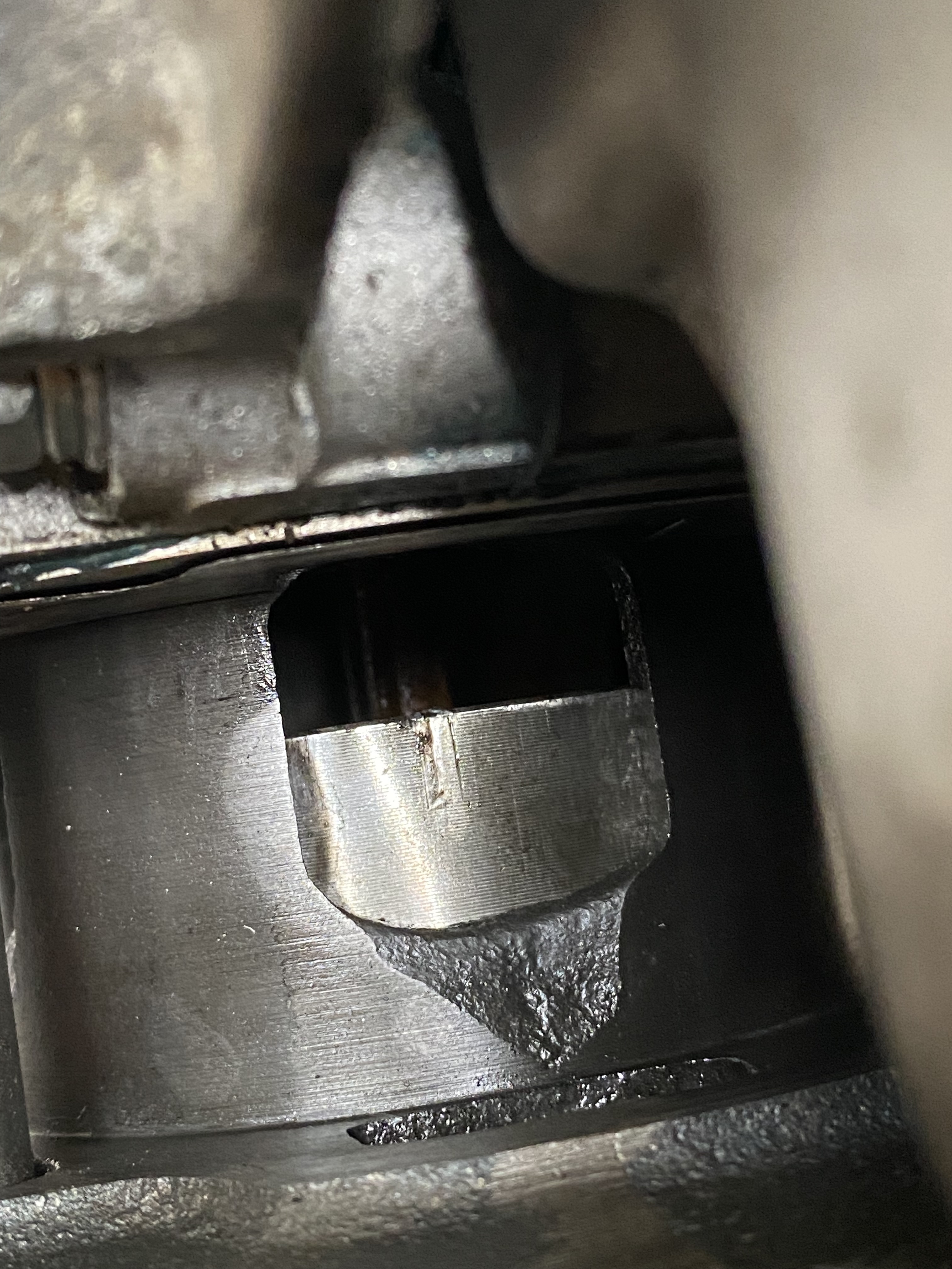

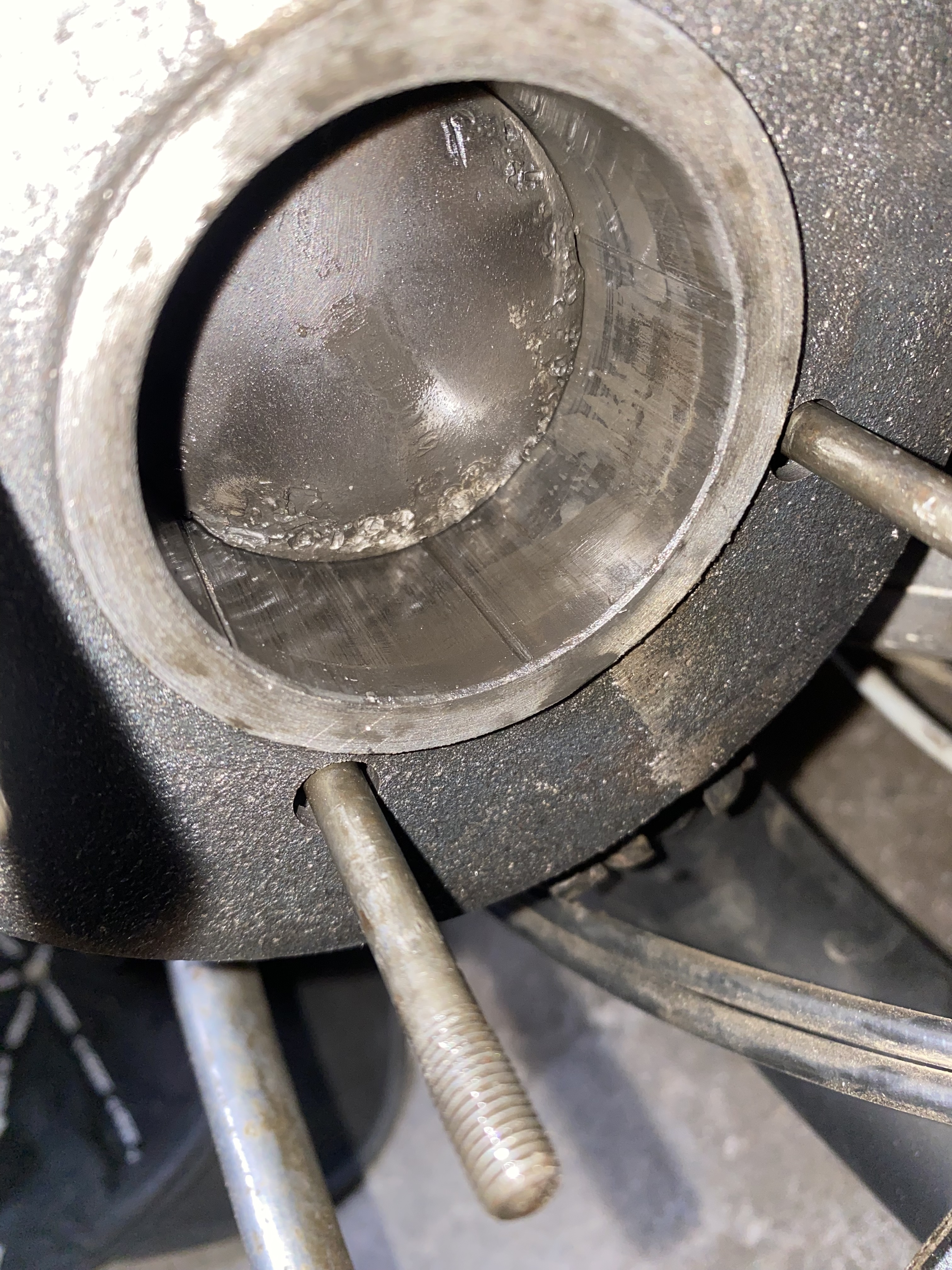

    • October 28, 2023 at 14:22
    • #173

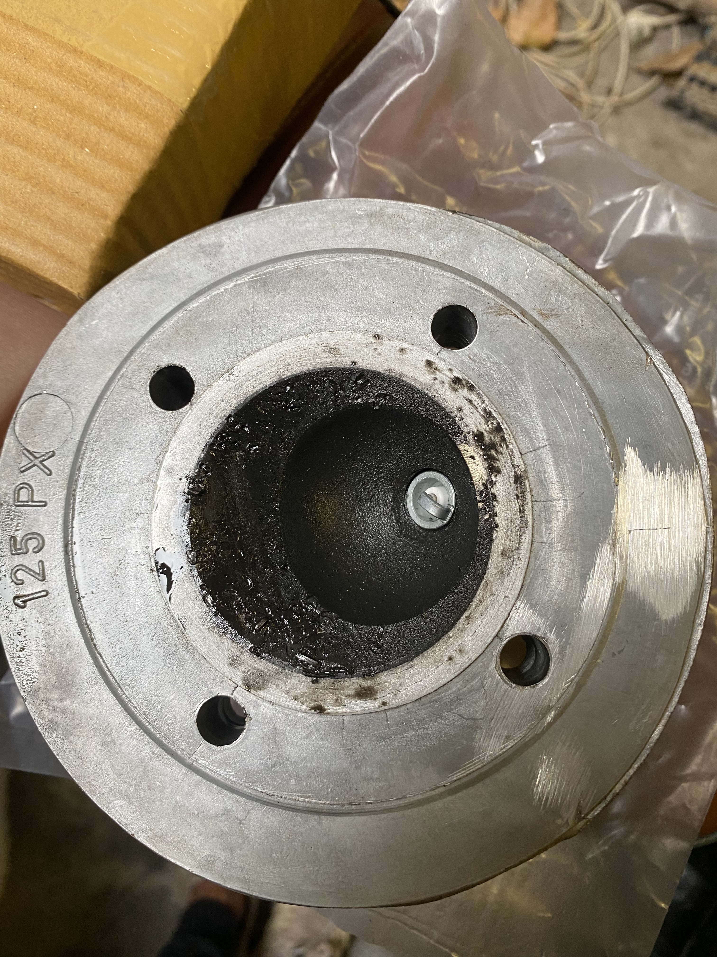

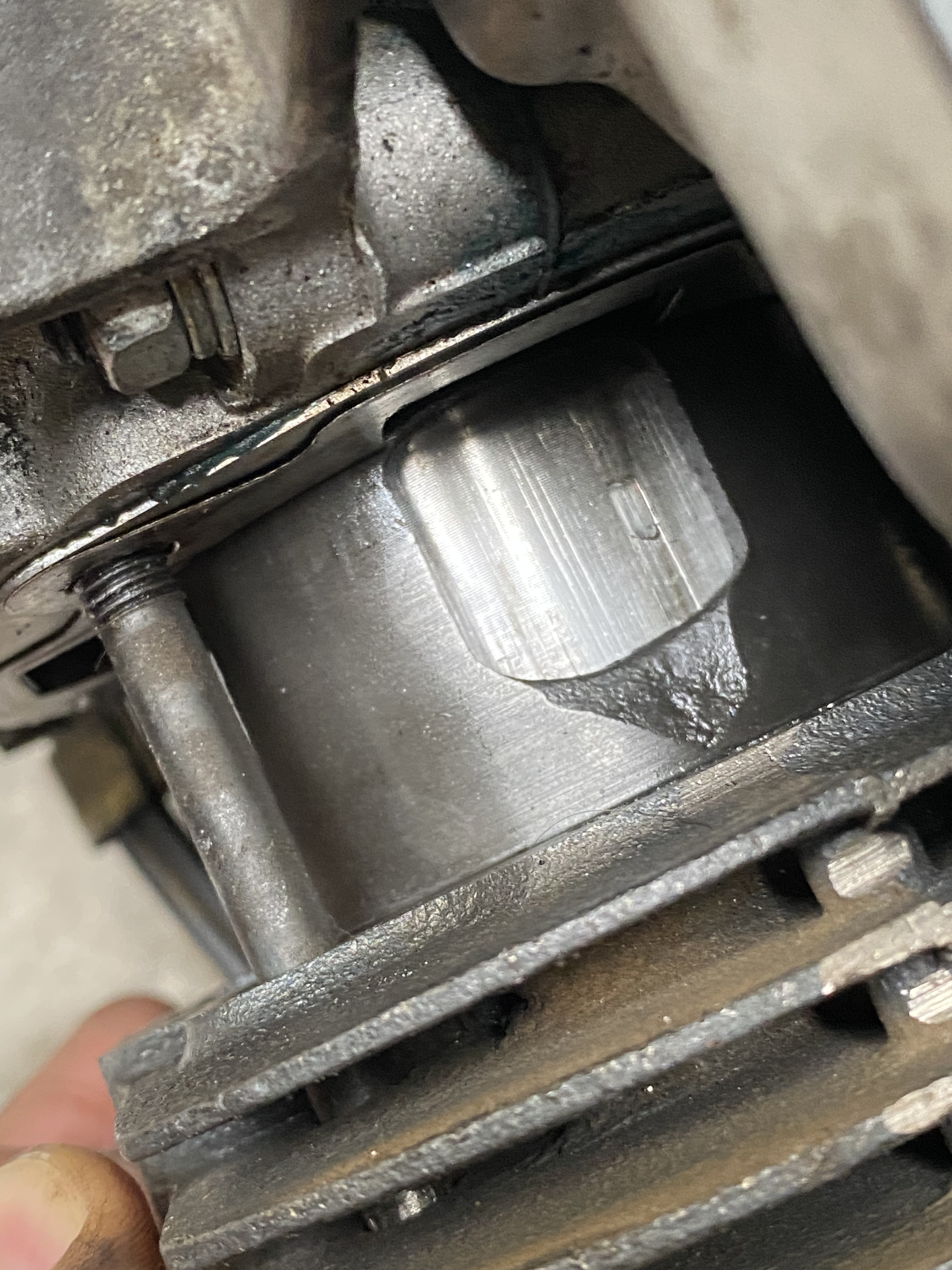

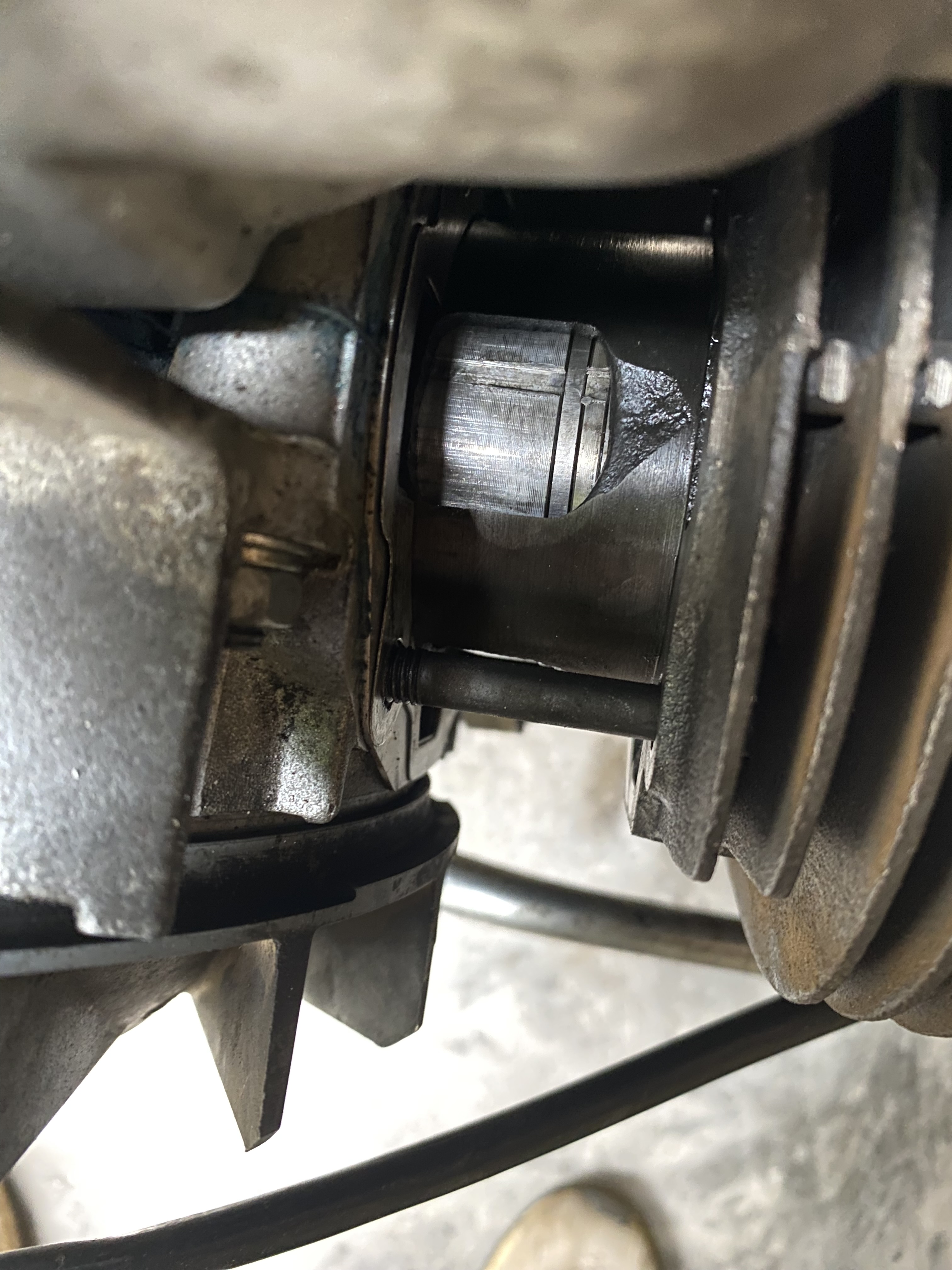

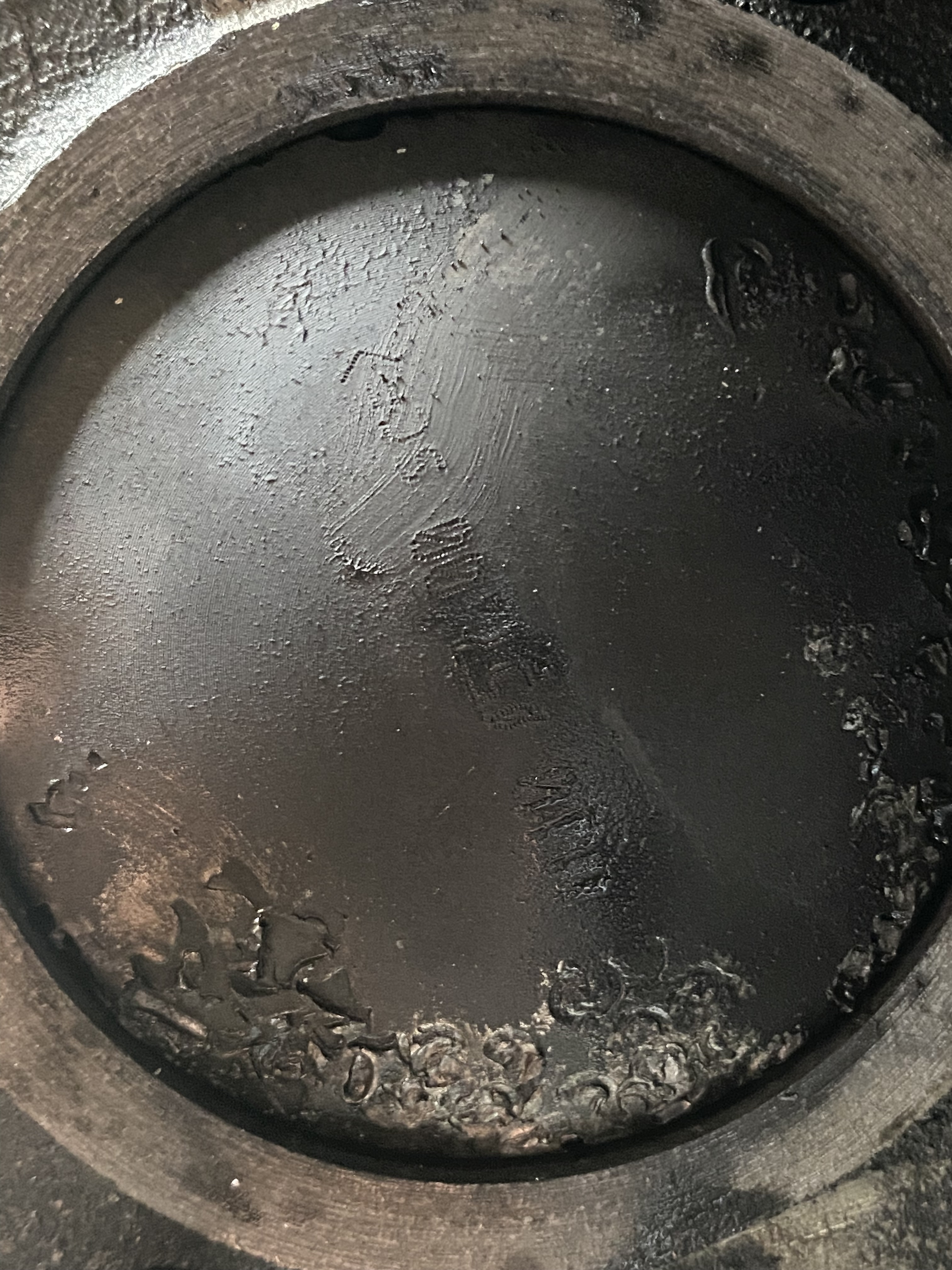

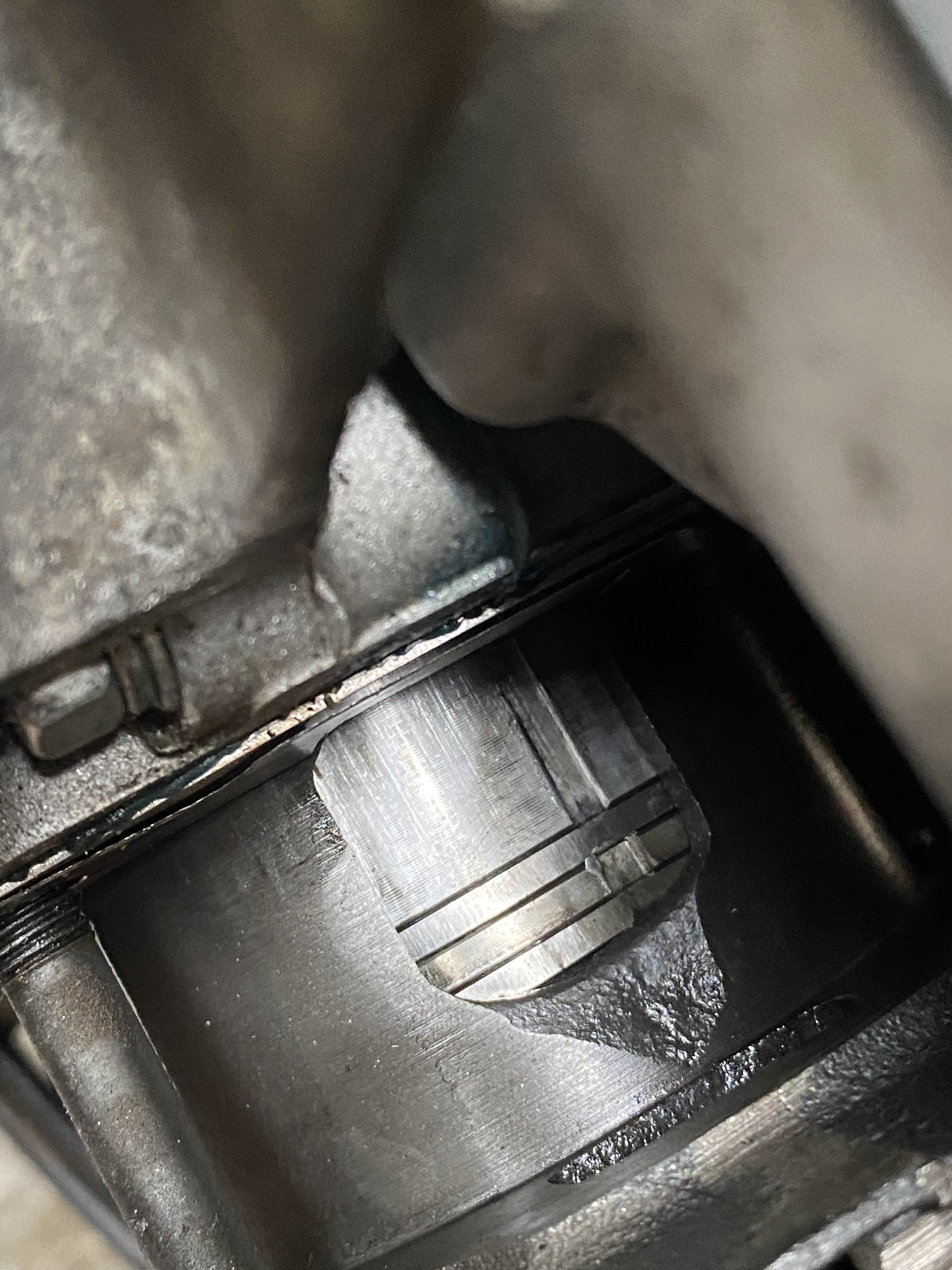

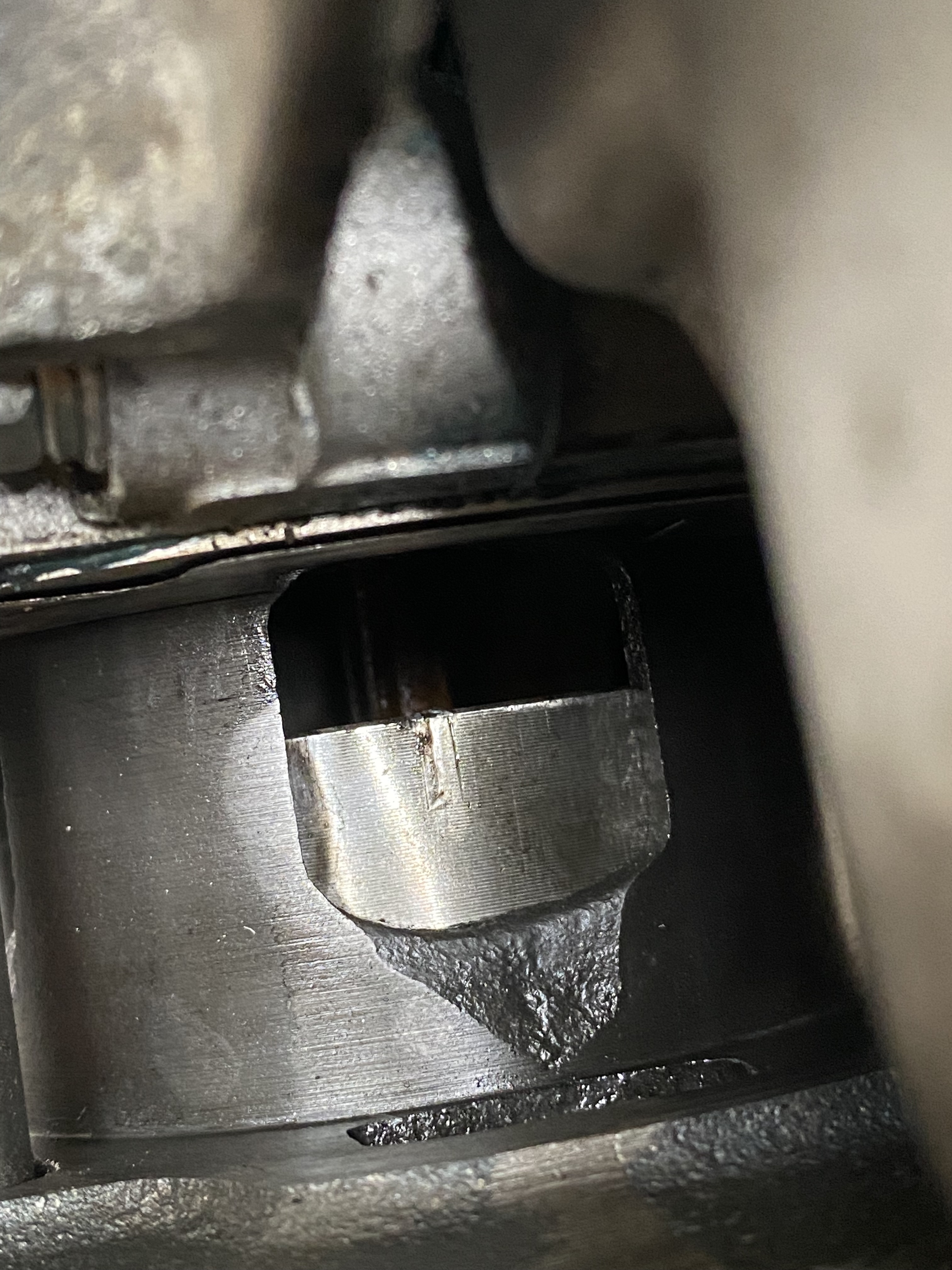

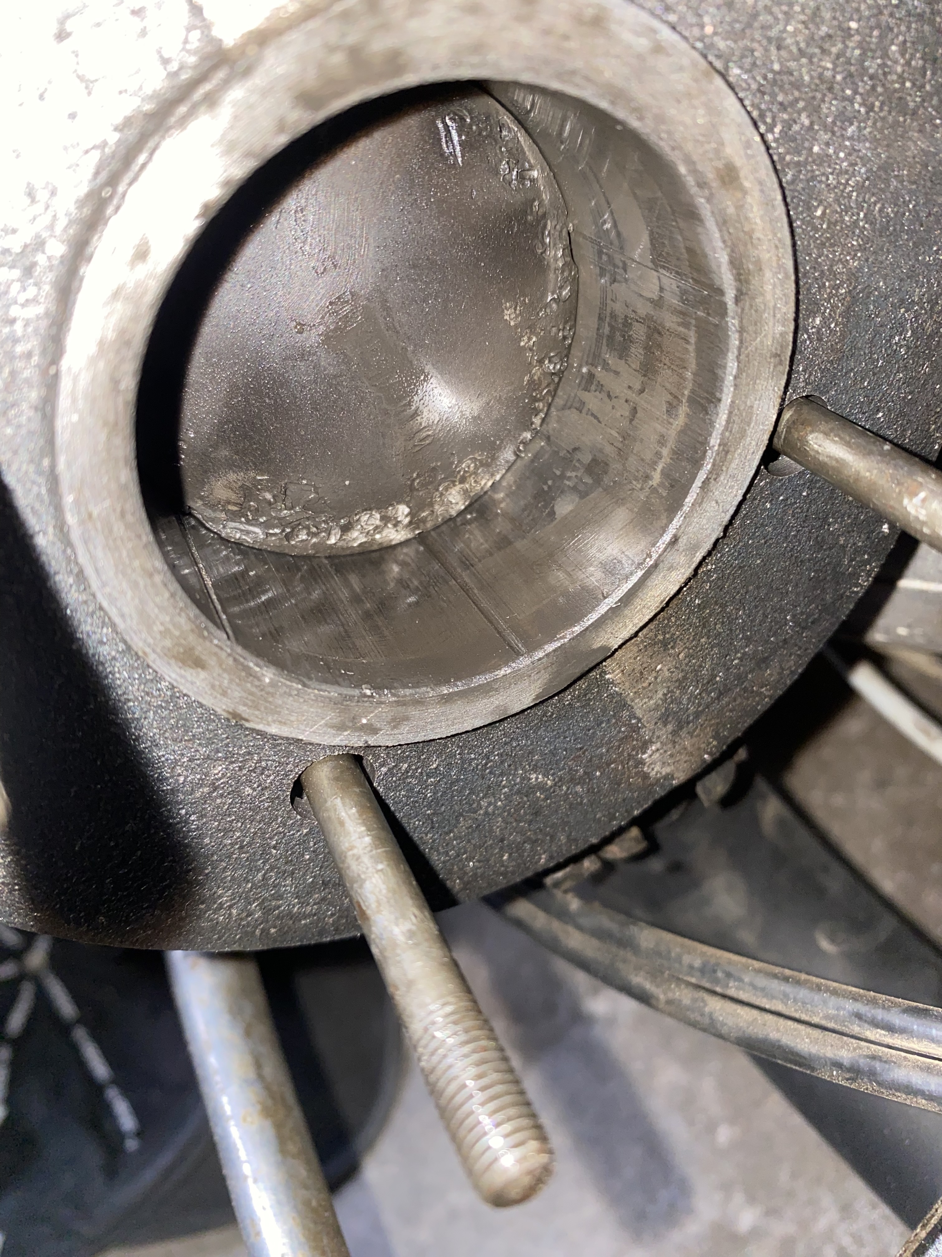

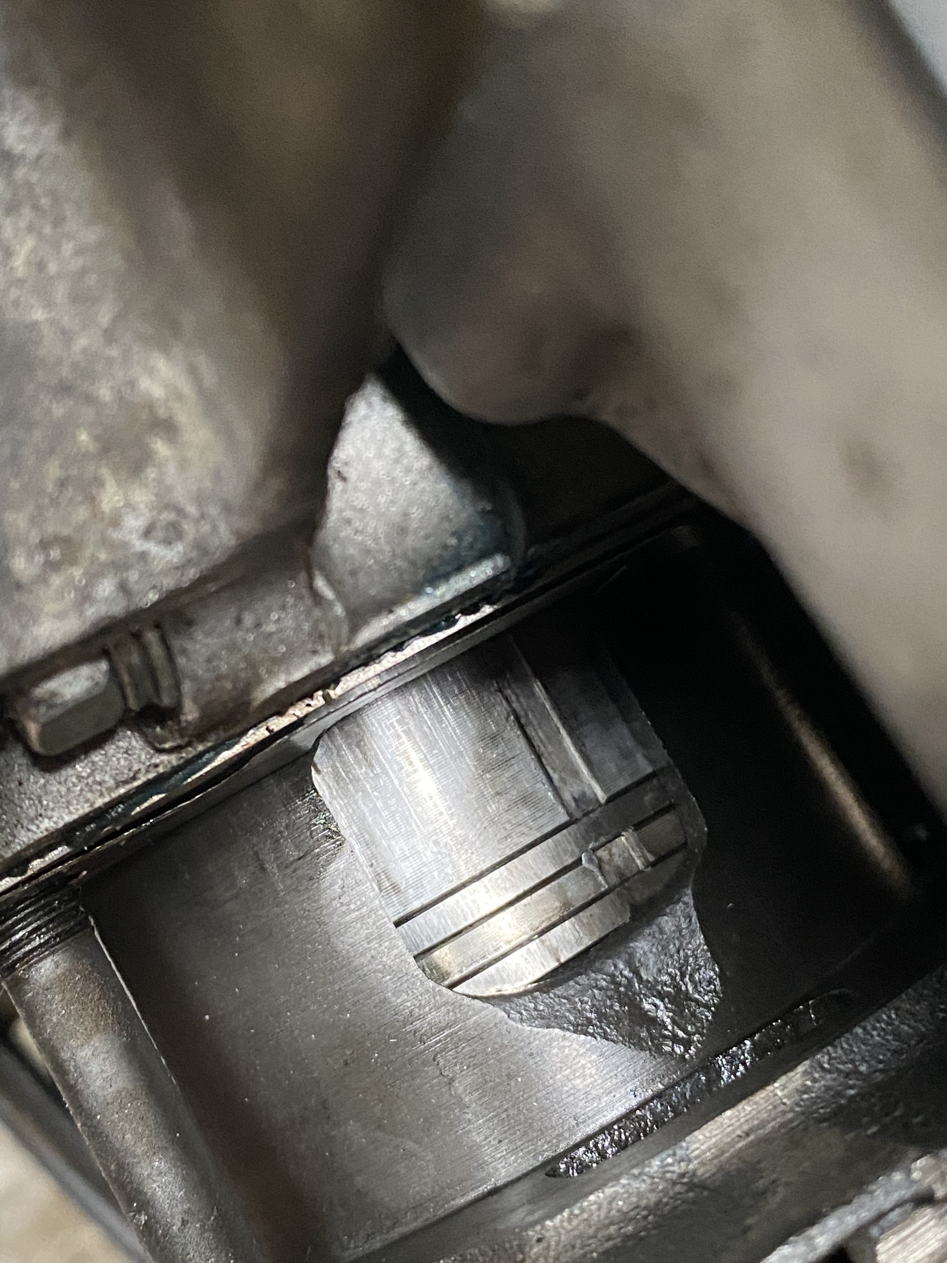

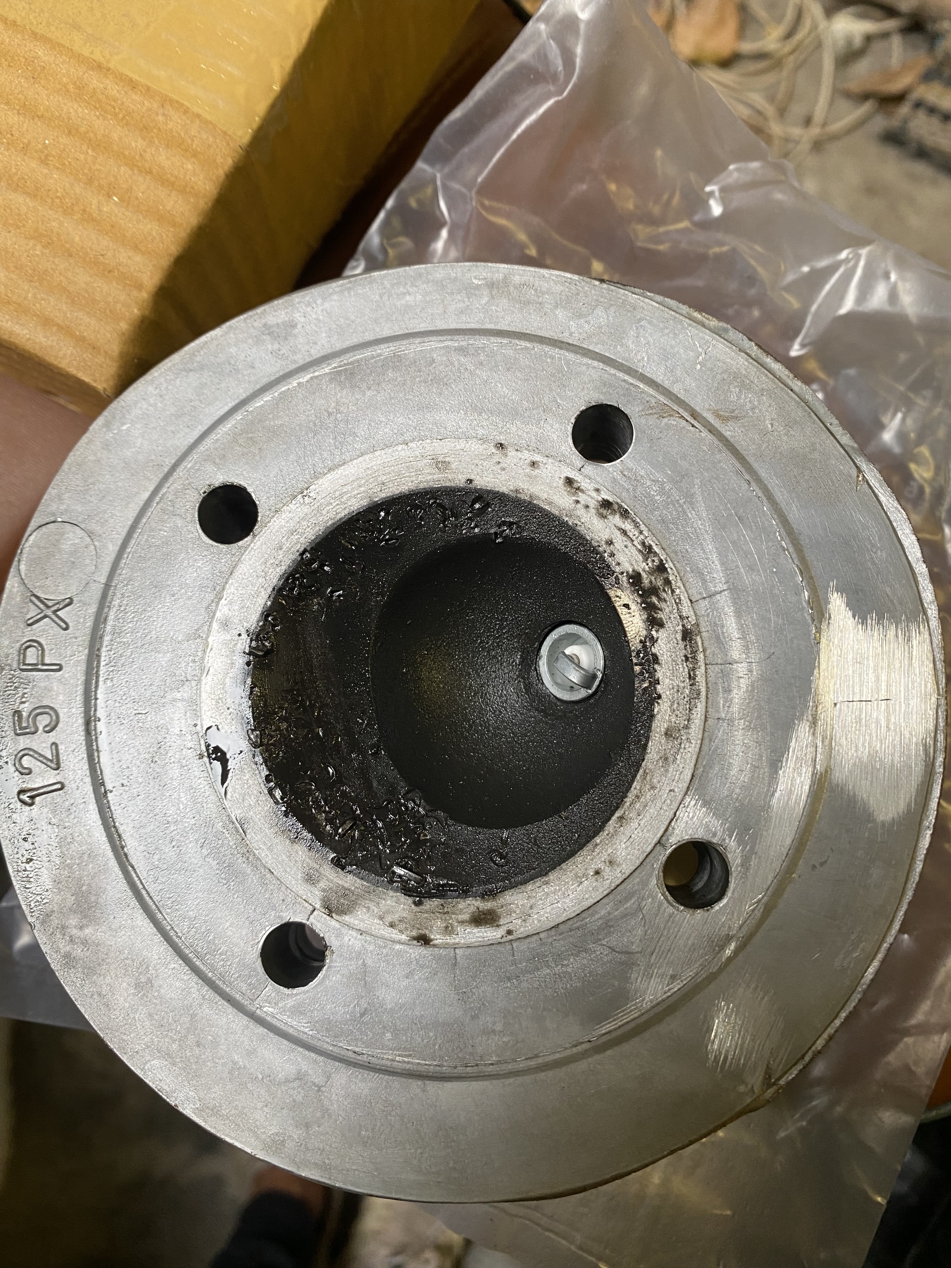

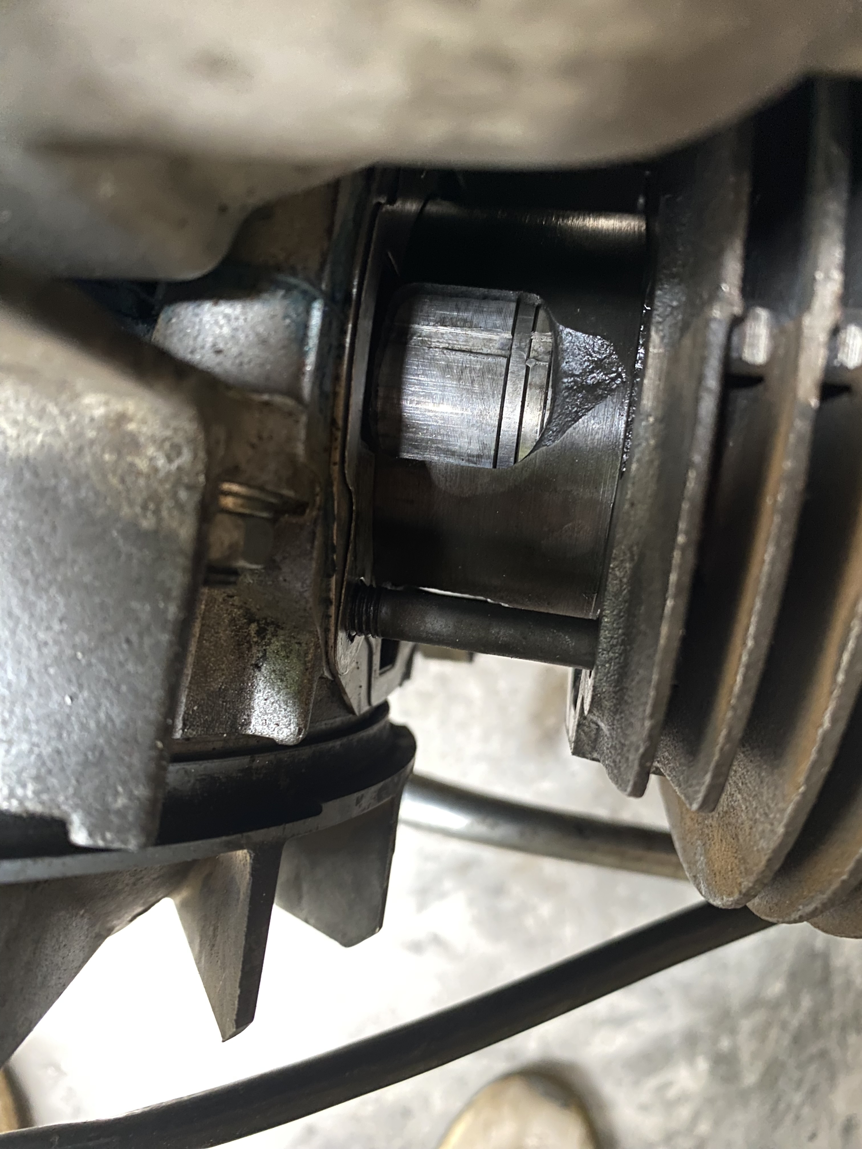

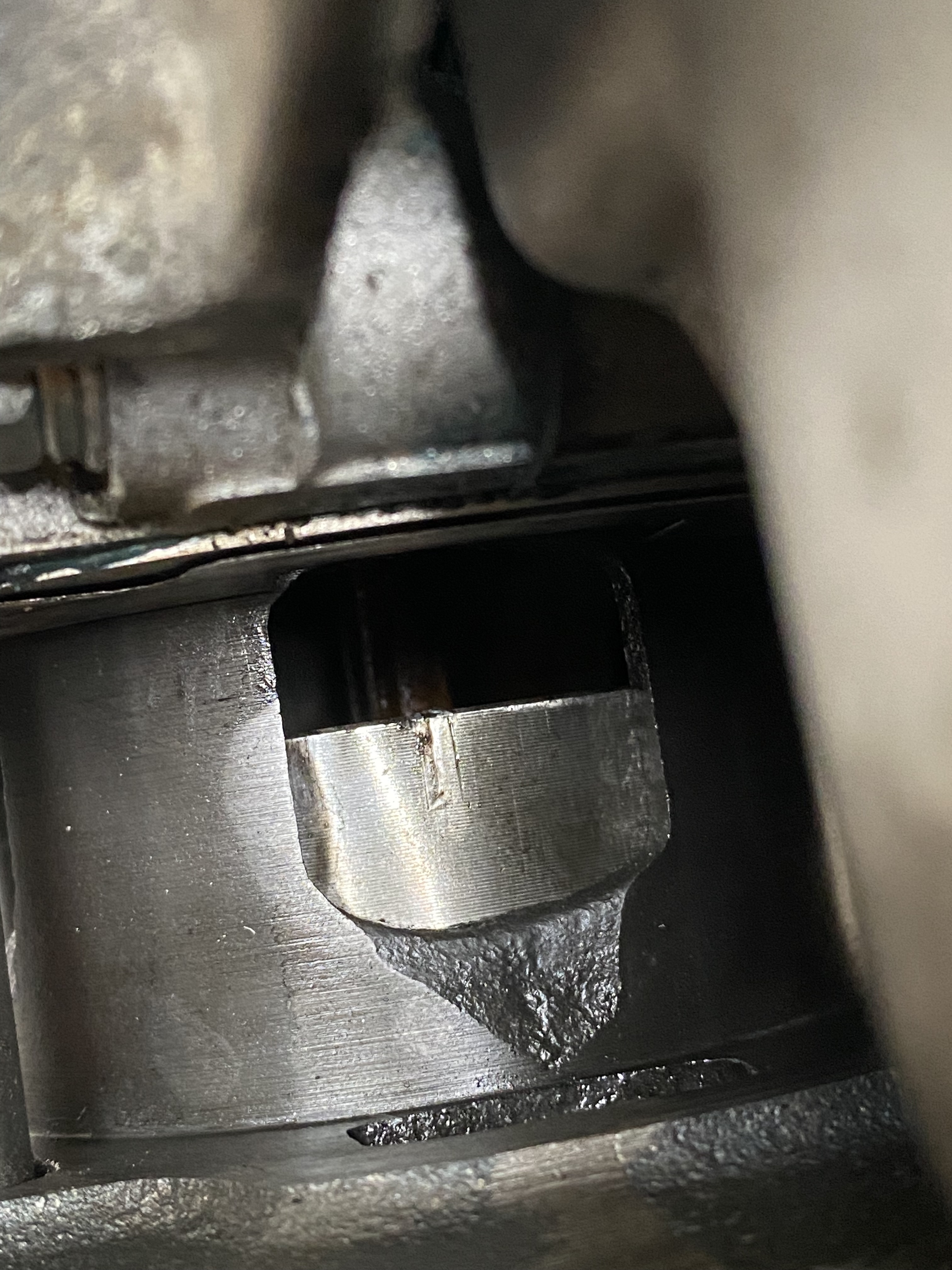

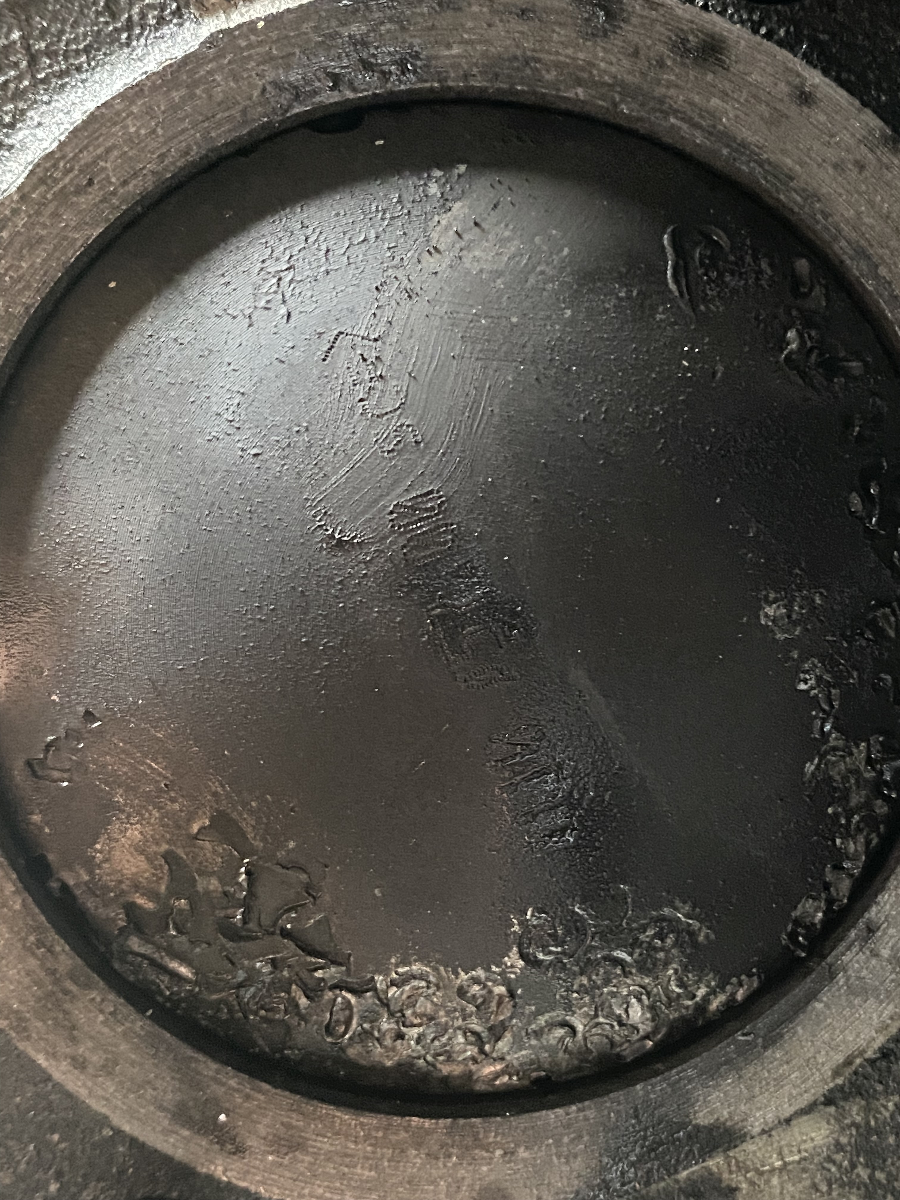

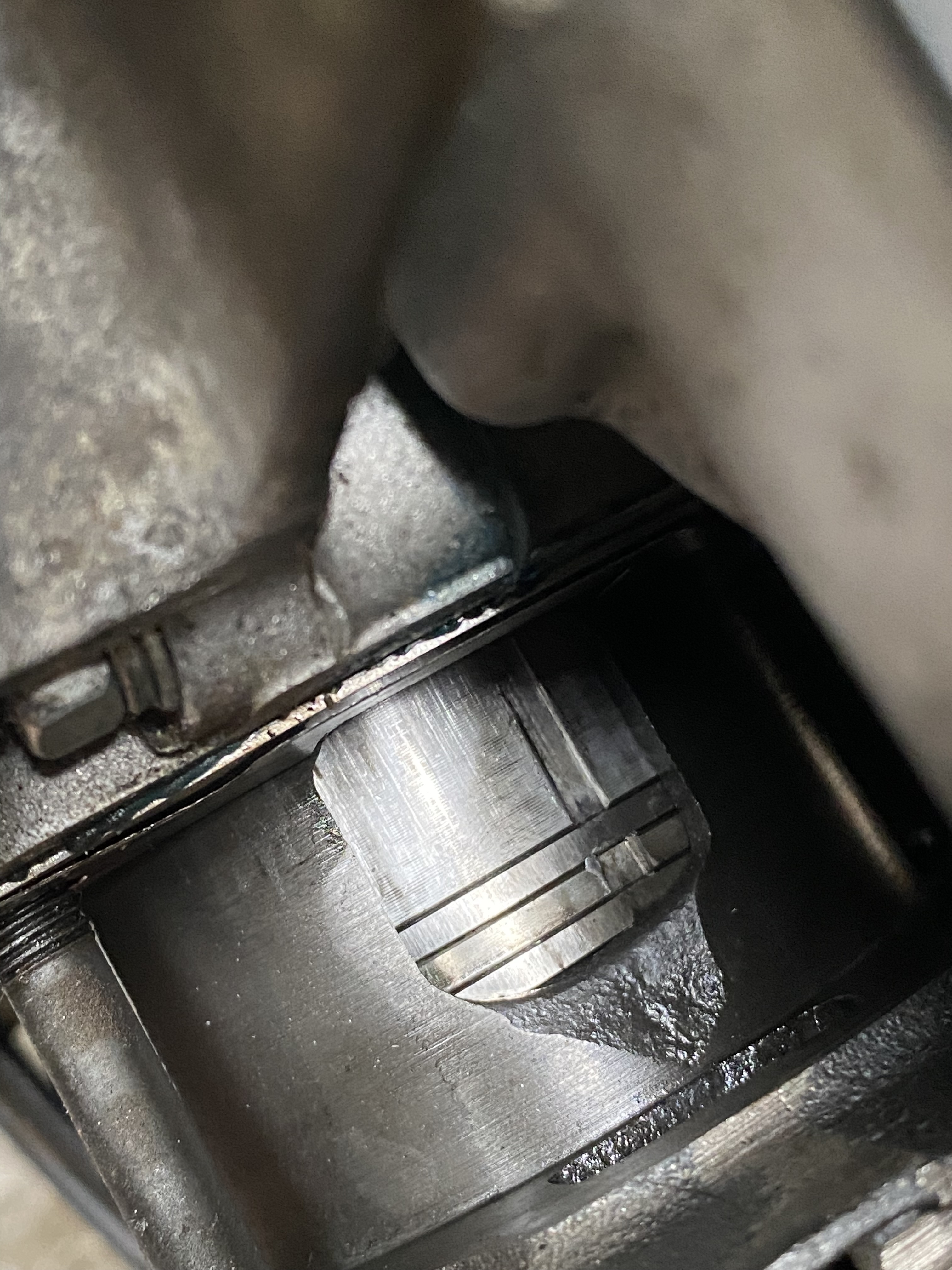

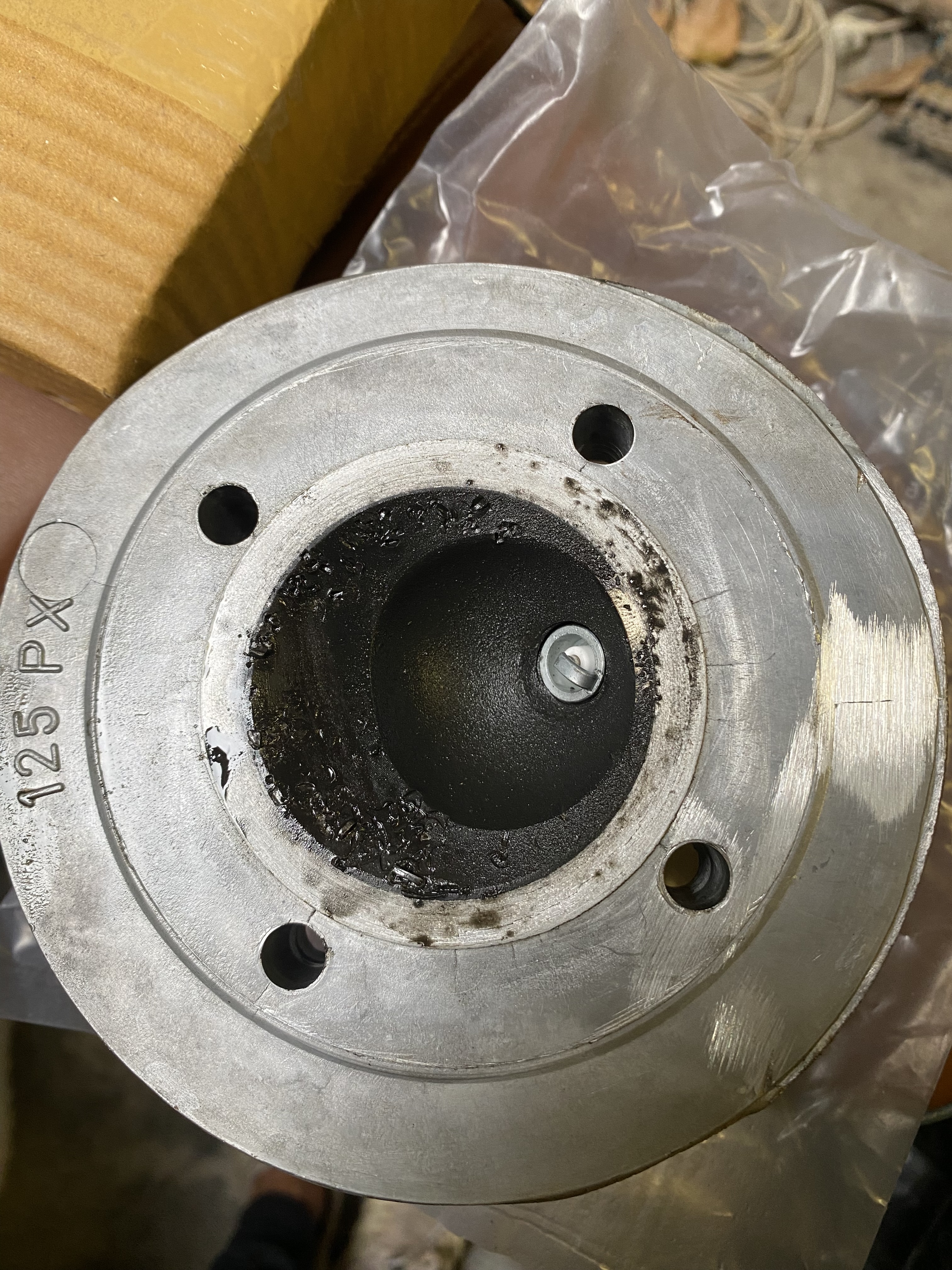

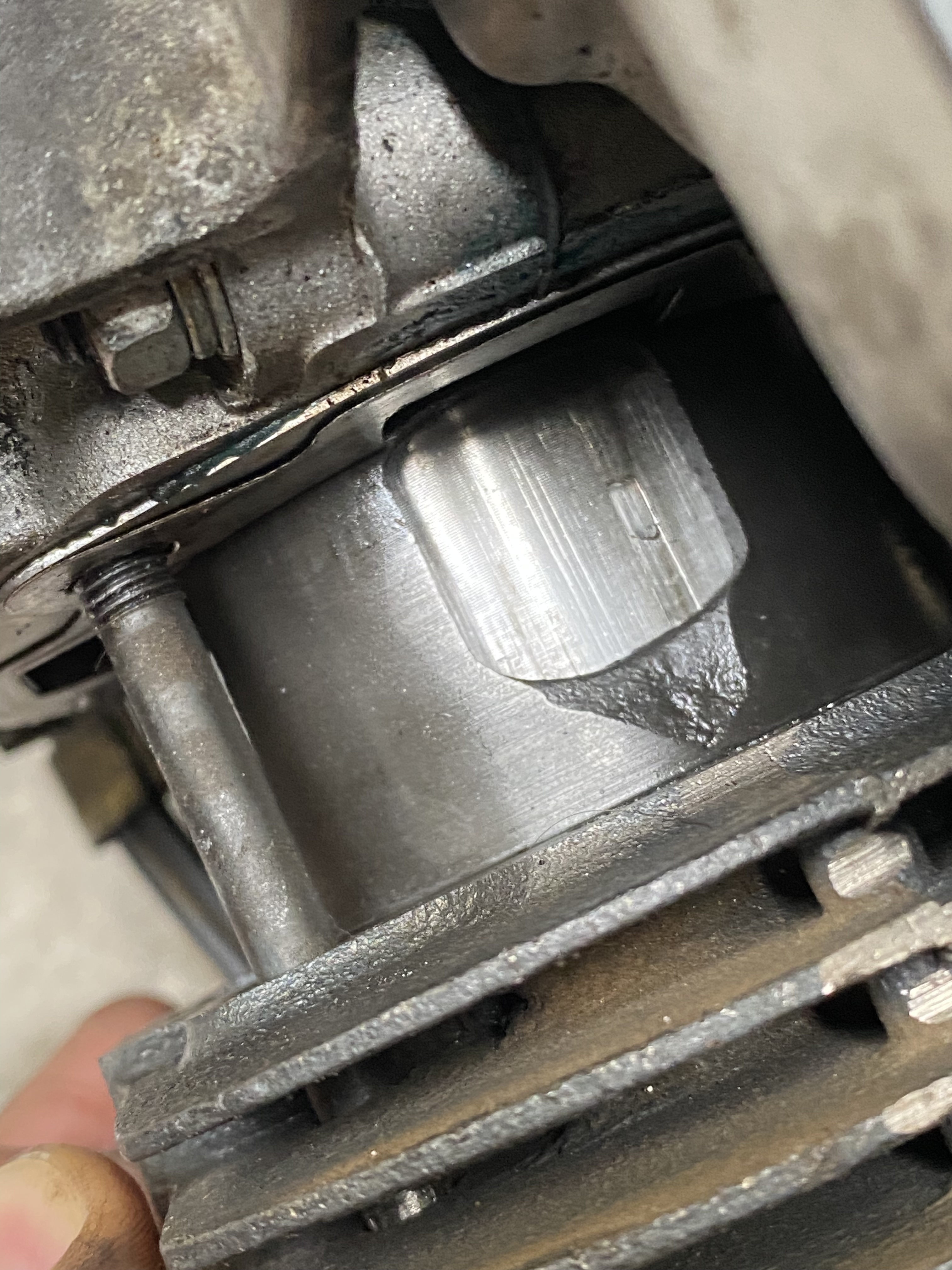

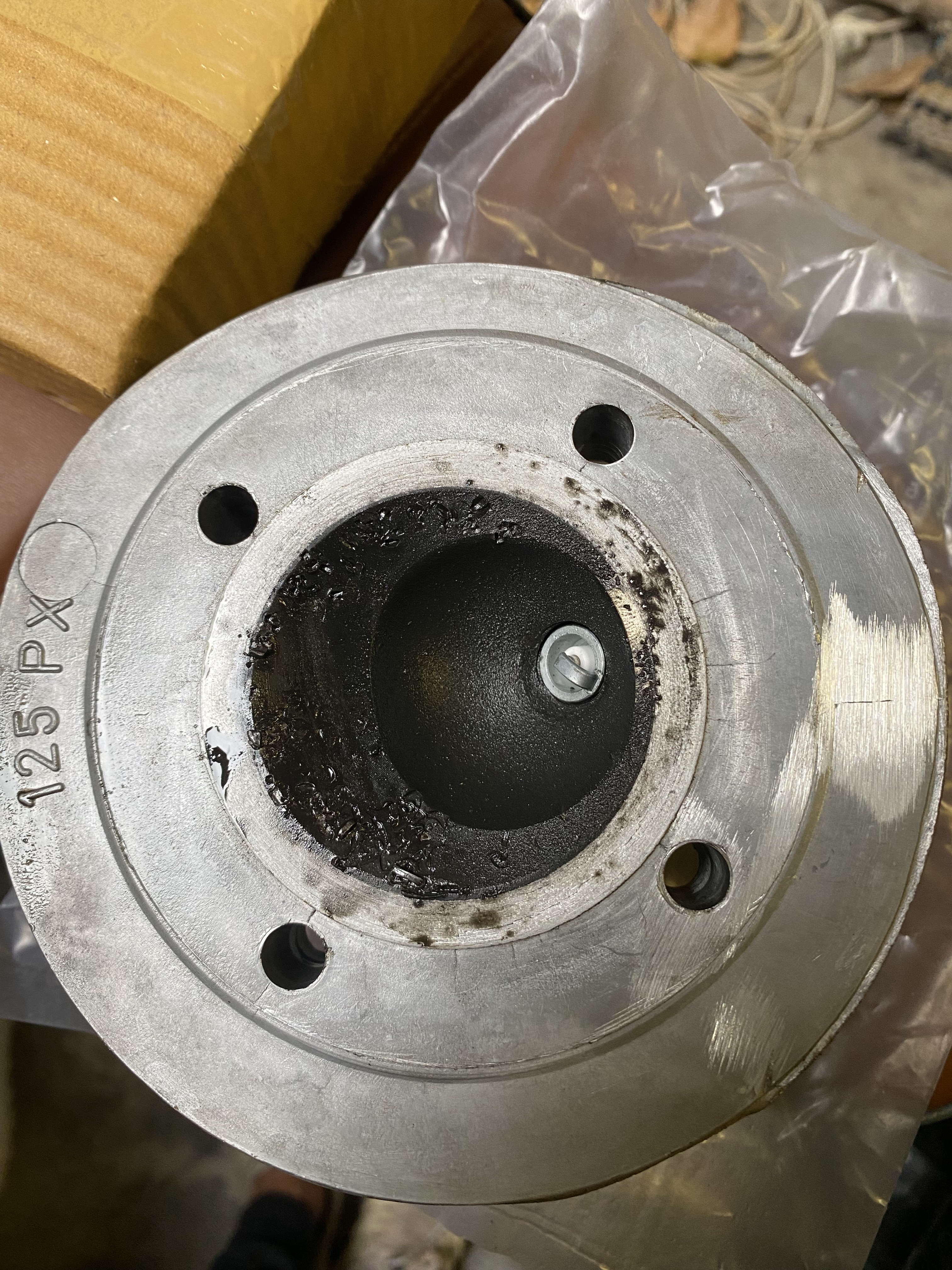

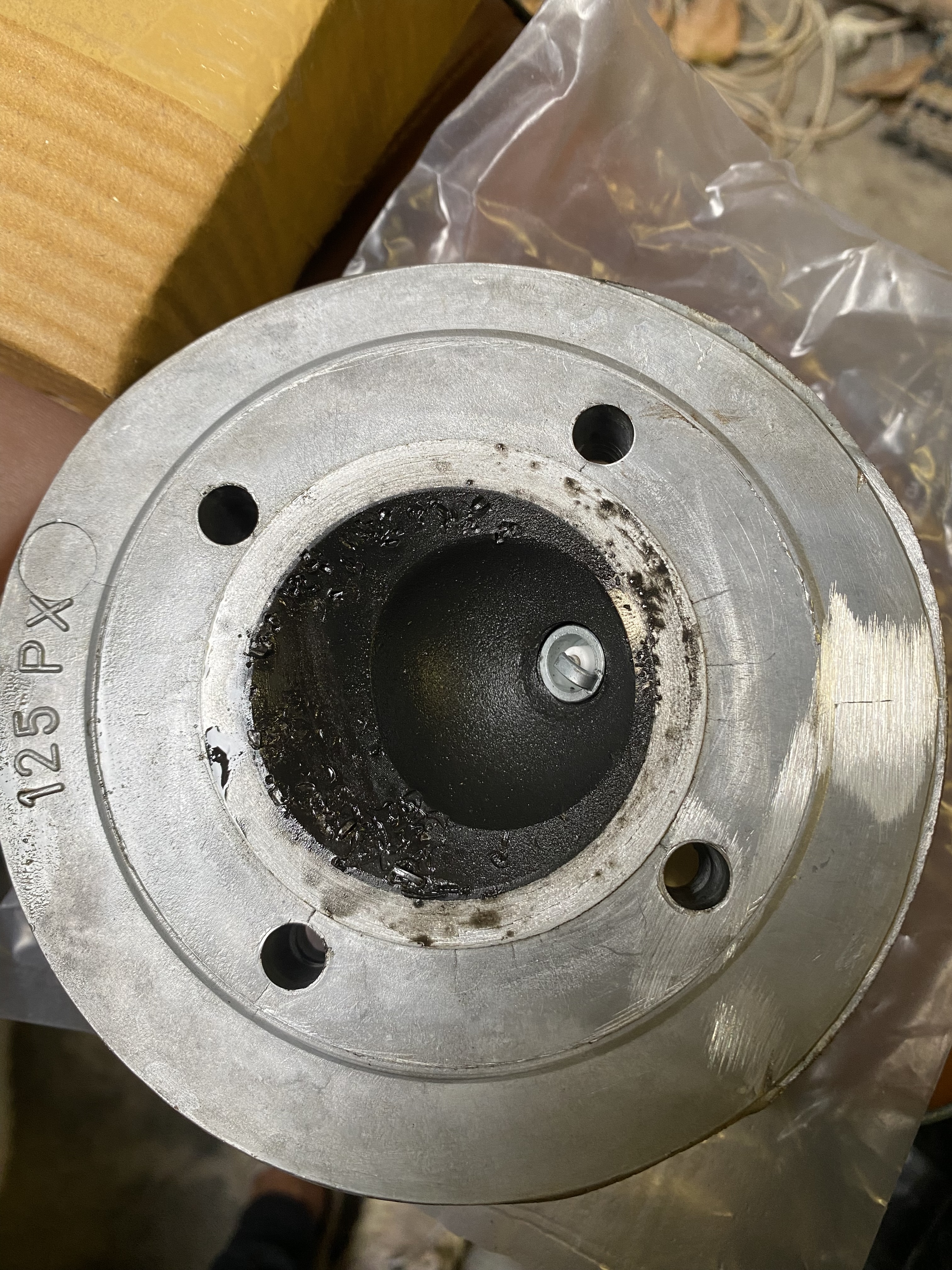

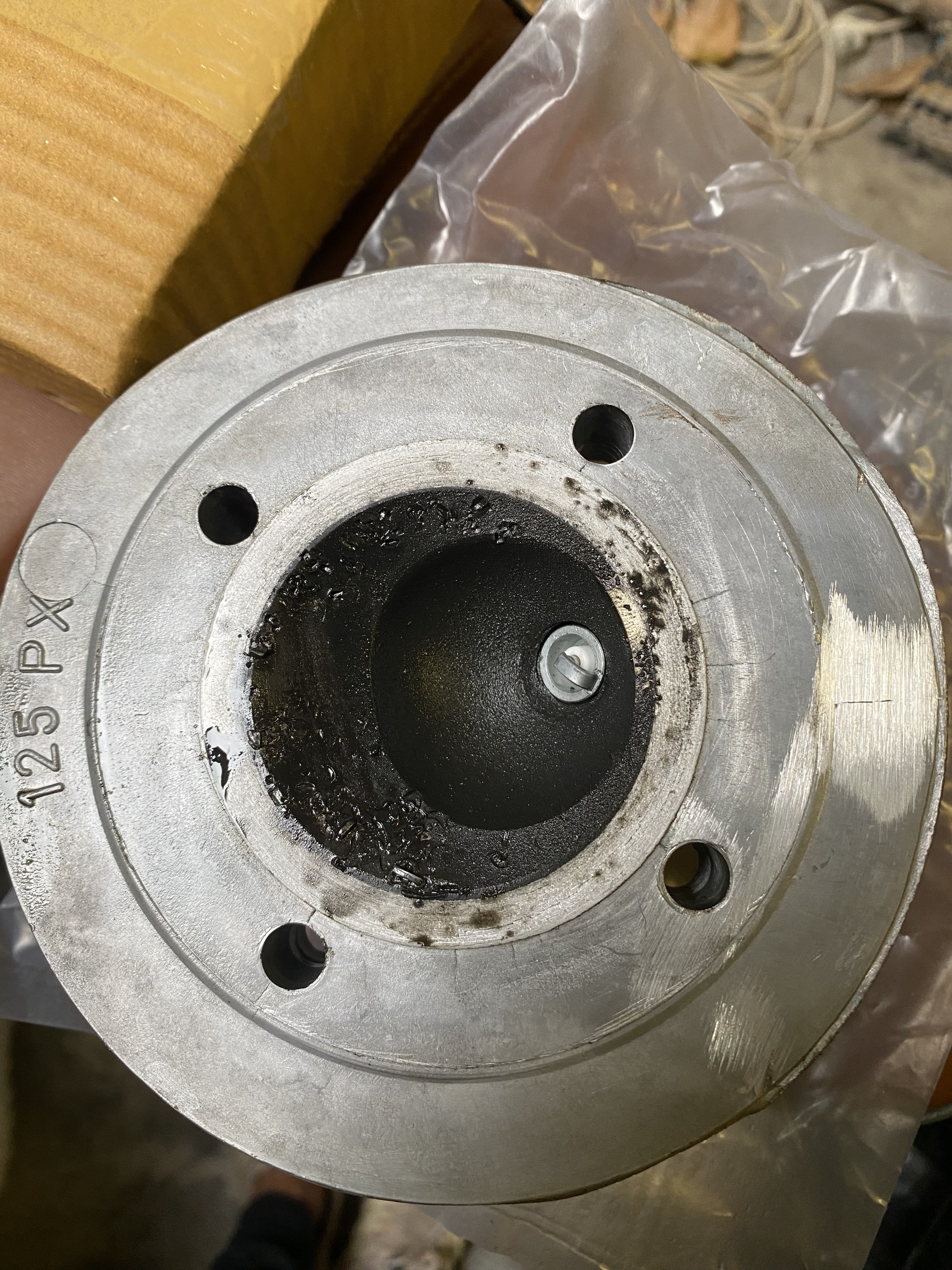

    Hi zusammen,
    ein kleines Update (und Hilfegesuch):
    Verkäufer hatte sich (wie erwartet) nicht mehr gemeldet.
    Ich habe den Umrüstzylinder von dem einen sehr bekannten ScooterShop gekauft.
    Eingebaut. Angetreten. Lief.
    Für ca. 10-15km. Dann aus. Wieder angesprungen (anschieben). Dann abgestellt. 45 Minuten später nur noch schwer angesprungen, dann aus und nicht mehr angesprungen.
    Nun habe ich den Zylinderkopf mal abgenommen und mich hat der Schlag getroffen...
    Das hat übel gefressen... jetzt frage ich mich natürlich: woran liegt das? Für mich sieht das nach einem Materialfehler aus. Als wäre ein Stück vom Zylinder abgebrochen und hätte sich dann reingefressen. Kann das sein? Hatte das jemand von euch schon Mal?
    Ich würde entsprechend den Scootershop kontaktieren und eine Lösung dafür finden.
    Liebe Grüße
    Matthias

    • October 28, 2023 at 14:32
    • #174
    Donnerwetter, das sieht übel aus.
    Bin gespannt, wie sich der Shop, welcher auch immer, dazu äußern wird...

    • October 28, 2023 at 18:02
    • #175
    So viel Pech hintereinander, kann man doch garnicht haben :-5 !?
    ... ist der Kolbenbolzenclip noch da wo er hingehört ? Und hast du auch die Richtigen für den neuen Kolben genommen?
    1,018
    60,223
    11,661
    • October 29, 2023 at 12:53
    • #176
    Da iss nix mit Materialfehler. Da ist ein Fremdkörper durch. Entweder kobo Clip oder teile der pleuellager oder einfach irgendwas aus dem ansaugtrakt. Da kann dein Händler gar nichts dafür.

    • October 29, 2023 at 16:09
    • #177
    Hallo Matthias,
    bevor ich den Shop bemühen würde, würde ich zuerst den Motor spalten und alle Kleinteile, die sich verteilt haben einsammeln.
    Dabei noch die Lager, Kolbenclips, Kolbenringe näher begutachten und auch die Kolbenringnuten.
    Dadurch sollte eingrenzbar sein, ob es ein Montagefehler war. Erst wenn ich Eigenverschulden ausschließen kann, würde ich den Shop bemühen.
    Herzliche Grüße
    Christian

    • October 29, 2023 at 16:27
    • #178
    Ich würde gerne mal den Kolben von allen Perspektiven sehn...

    • October 29, 2023 at 16:57
    • #179
    Hast Du den neuen Zylinder/ Kolben vor der Montage entgratet? Also Kanten abgerundet !?
    Oder hast Du ihn out of the box eingebaut.?
    Wenn dem so ist hast Du einen selbstverschuldeten Montagefehler fabriziert.
    Musst Du leider wieder aufmachen.
    Habe den Thread nicht ganz durchgelesen.
    Schmierung mit Frischöl war gewährleistet?

    Was macht denn das Motörchen? Wie ist der Fall beim ScSh (Zubehörladen) ausgegangen?
    Bilder gibt es für uns keine nur vom ausgebauten Kolben?
