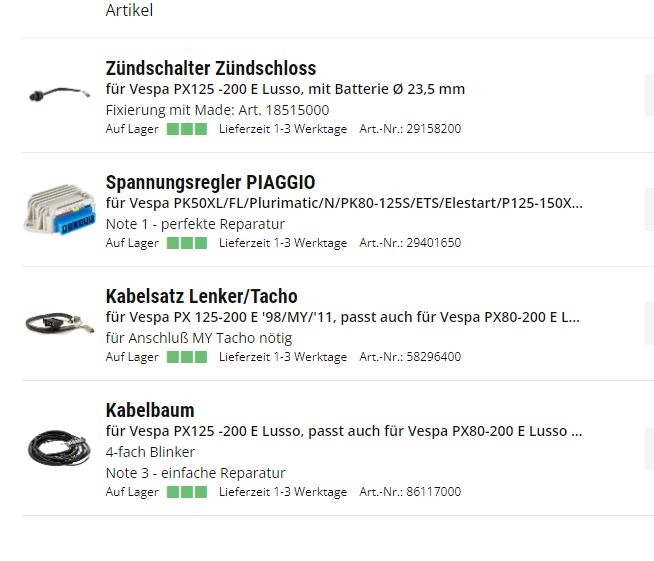

    Moin zusammen,
    würde meine PX gerne auf Batterie und Gleichstrom umrüsten. Habe mir dazu ein paar Teile rausgesucht.
    Sind die Teile richtig?
    Habe ich was vergessen?
    Was muss ich beachten?
    Ich hatte mal gelesen das man die Lichtmaschine umlöten kann damit man ein Gleichspannungsbordnetz bekommt. Was hat es damit auf sich?
    Würde gerne meine Blinker, Tacho und Licht über die Batterie laufen lassen.

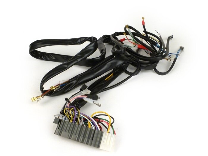

    Batterie habe ich, Halter, Gurt und Sicherung besorge ich separat. Mir geht es nur darum ob der Kabelbaum und Regler der richtige sind. Der Zündschlossschalter ist ein 4 Poliger. Die Frage ist ob der Kabelbaum auch den dafür gehörigen Gegenanschluss hat.
    Beim SC der Kabelbaum hat diesen Anschluss. Ist separat als weißer Stecker. Oder ist das für was anderes?
    Wie schaut es mit dem Regler aus? Da gibt es ja auch zwei verschiedene. Einmal mit Sense Anschluss und einmal ohne?

    Die Zündgrundplatte (Lichtmaschine) hat damit nichts zu tun, ob man Gleich- / Wechselstrom oder beides fahren möchte.
    Ist alles eine Frage des Reglers.
    Meine Empfehlung, ZGP Umbau auf massefrei, dazu einen Vape Regler für DC.
    Kabelbaum weiß ich aber nicht, ob der alte geht. Fahre so moderne Roller nicht. :-4

    Der Umbau geht recht easy.
    Vape DC Regler regelt. Die Frage ist nur wie man die batterieverbraucher schalten möchte. Das geht original über einen andere zündschlossschalter.

    Den anderen Zündschlossschalter hatte ich schon auf dem Schirm. Funktionieren die Blinker dann nicht im Stand wenn nur die Zündung an ist und der Motor aus?
    kommt drauf an welches blinkerrelais verbaut ist. bei dem umbau auf DC vollwellenregler brauchste nen gleichspannungsrelais. dann funktionieren die blinker, wenn du alles richtig machst bei "motor aus" und "zündschlüssel in position on" schon. bei dem vierpoligen schlossschalter. aber das ist nicht alles so mega trivial. wenn man weiß was man tut, dann kriegt man das in 2h schon hin. wenn nicht, dann ist das eher behindert.
    Ach alles klar, wusste nicht das es zwei Arten von Blinkrelais gibt. Dann müsste ich mir dieses ja noch besorgen, die Lima auf Massefrei umlöten und mir den Vape Regler besorgen.
