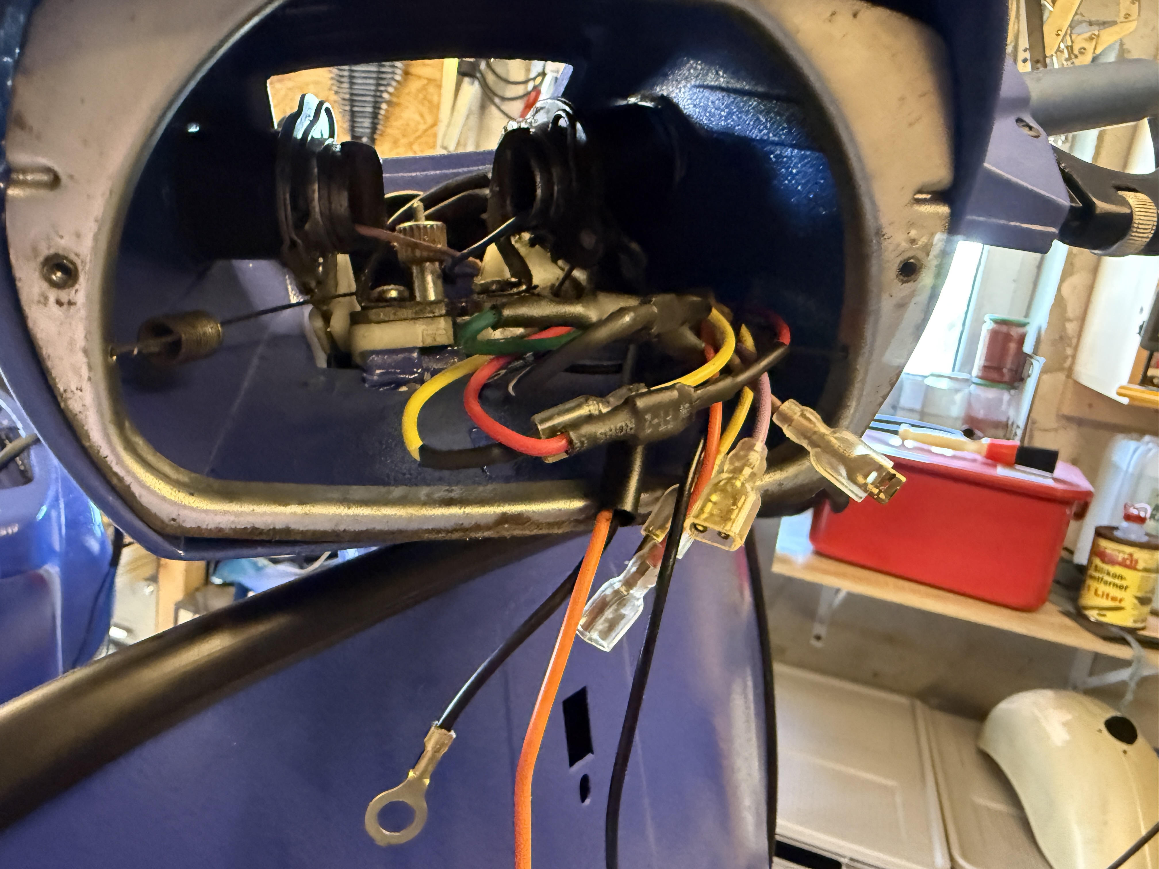

  • Elektrik im Lenkkopf ist gleich zusammengebastelt.

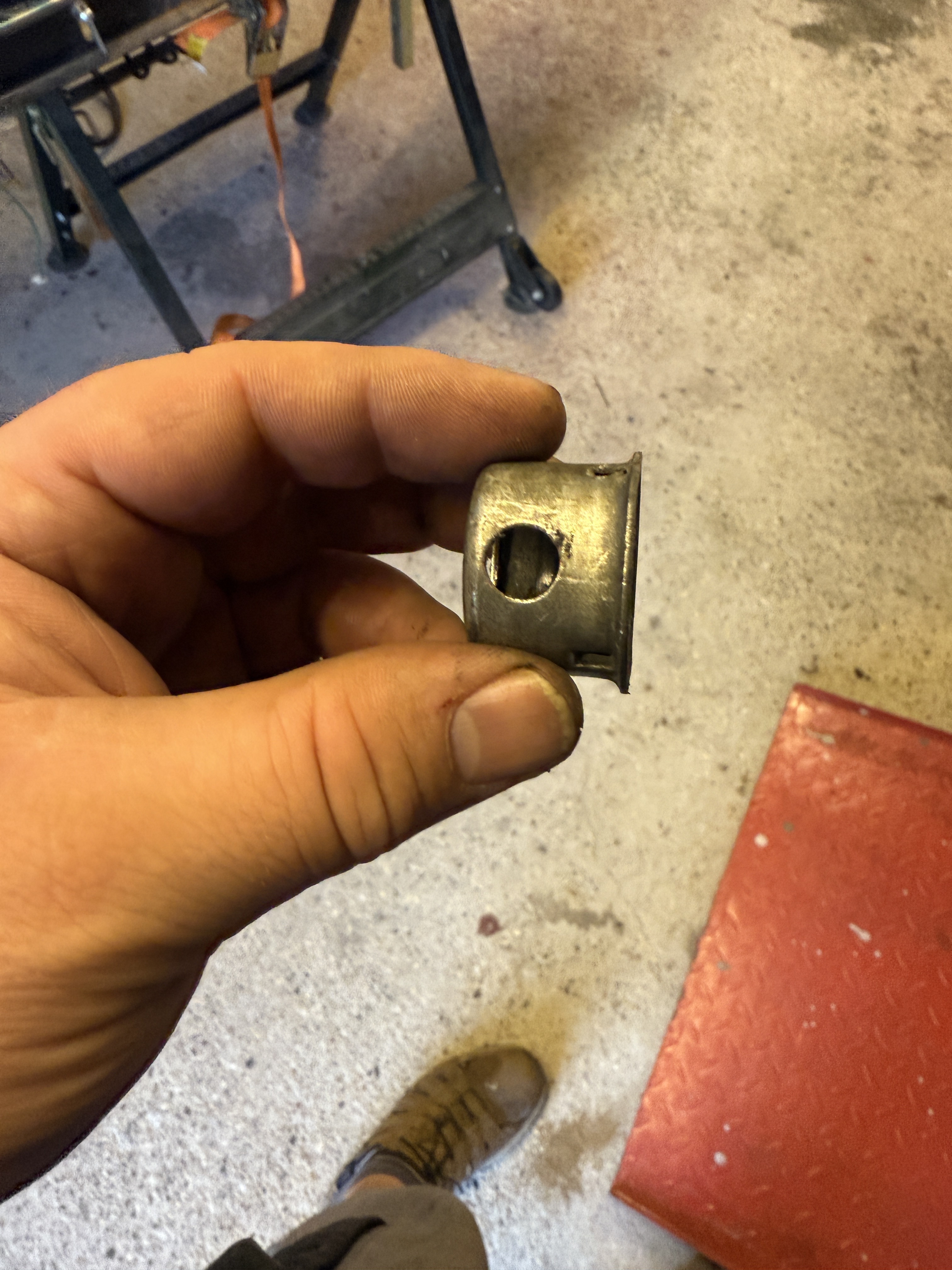

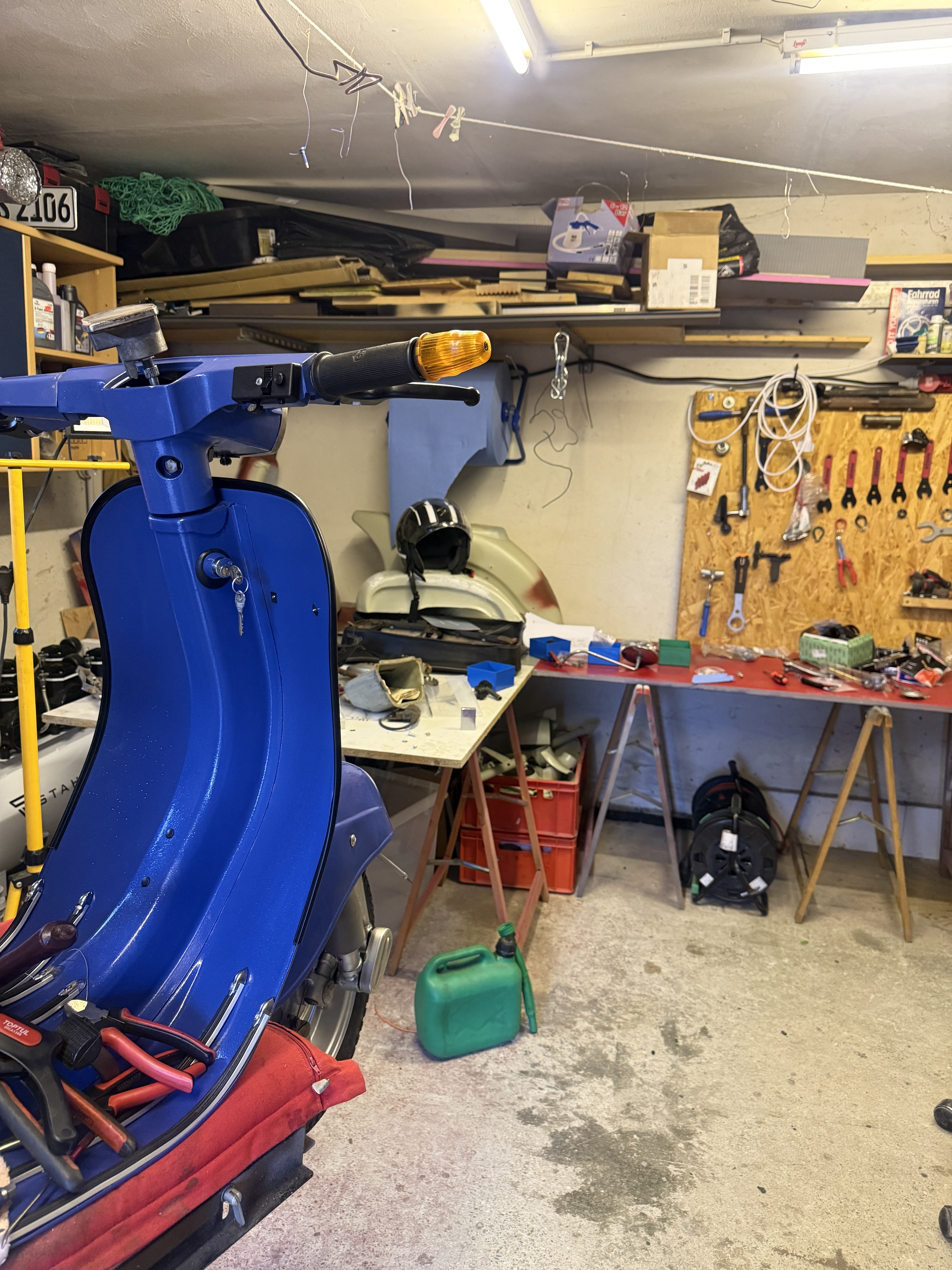

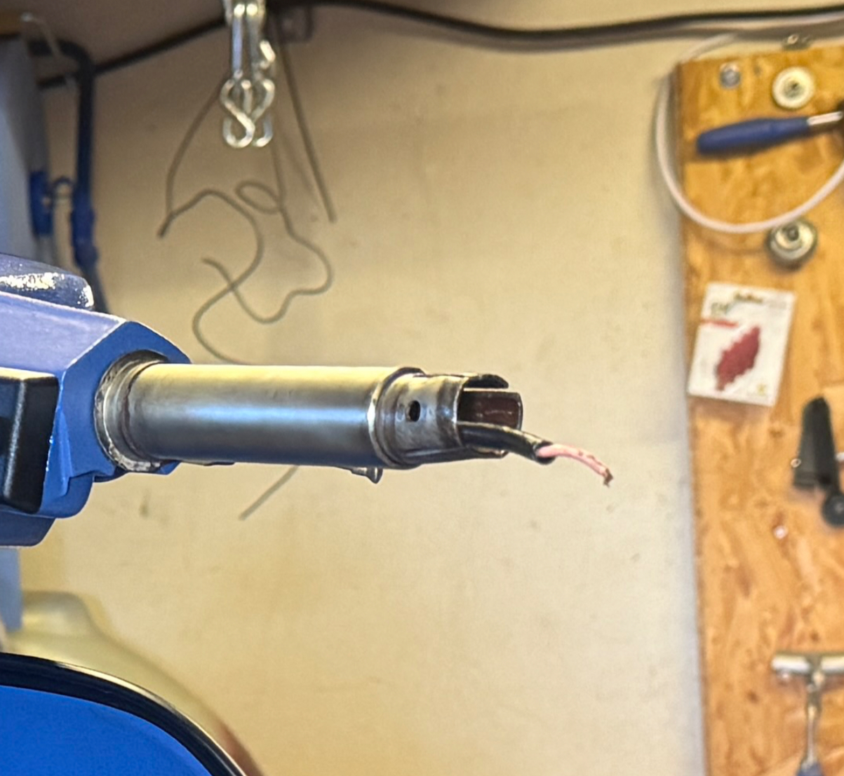

  • Gerade mal die Lenkerendenblinker montiert. Wundere mich dass die nicht vernünftig festzubekommen sind. Dann lese ich bei Sip, dass diese Buchse nötig ist, wenn kein Lenkerinnenrohr vorhanden ist. Bei mir ist eins vorhanden, trotzdem war das vorher mit der Buchse verbaut. Hab die jetzt mal weggelassen, nun hält das Ding auch vernünftig.
    Leider ist beim zweiten Blinker das Gewinde um das Glas anzuschrauben lose. Mal gucken, entweder ich hole mit einen neuen oder muss mir irgendwas einfallen lassen.
  • Ist leider auch zerbröselt. Wollte das mit einem Punkt anschweissen, da hatte ich die Gewindebuchse ganz in der Hand. Weiss nicht aus welchem Material das war, wahrscheinlich Alu🤷‍♂️
  • Hmmm, das muss ich mir noch mal genauer angucken. Bei mir sind die Innenrohre am Ende geschlitzt. Das scheint ja auch nicht so zu gehören.
  • Hab mir das bei Sip noch mal angeguckt. Die Buchse sieht anders aus und kommt dass innen in das Rohr wenn kein Innenrohr vorhanden ist.

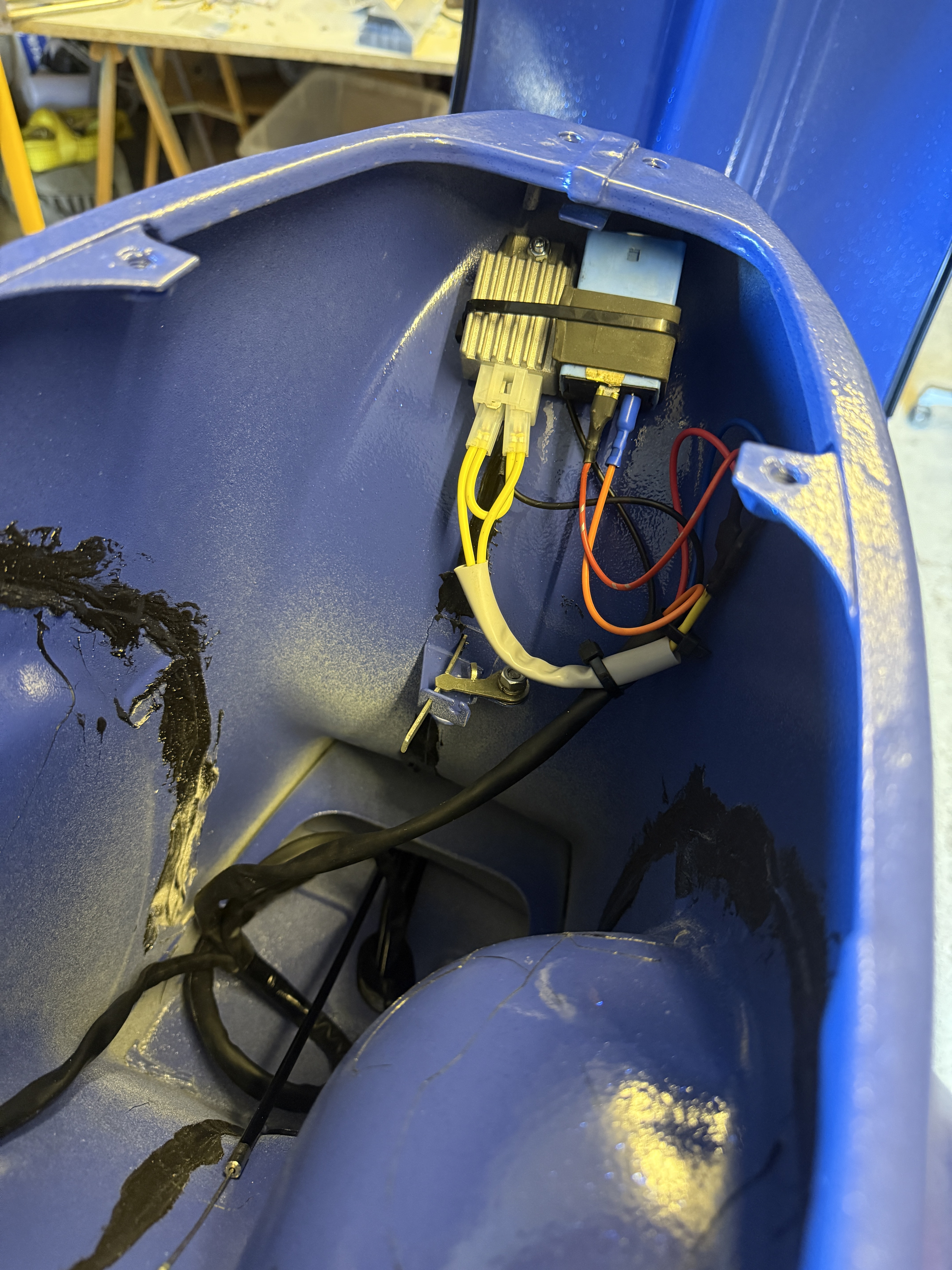

  • Hab die Elektrik innen eben einmal komplettiert. Das Fach etwas mit dem Heissluftfön bearbeitet und minimal verformt, dann passt das auch rein.

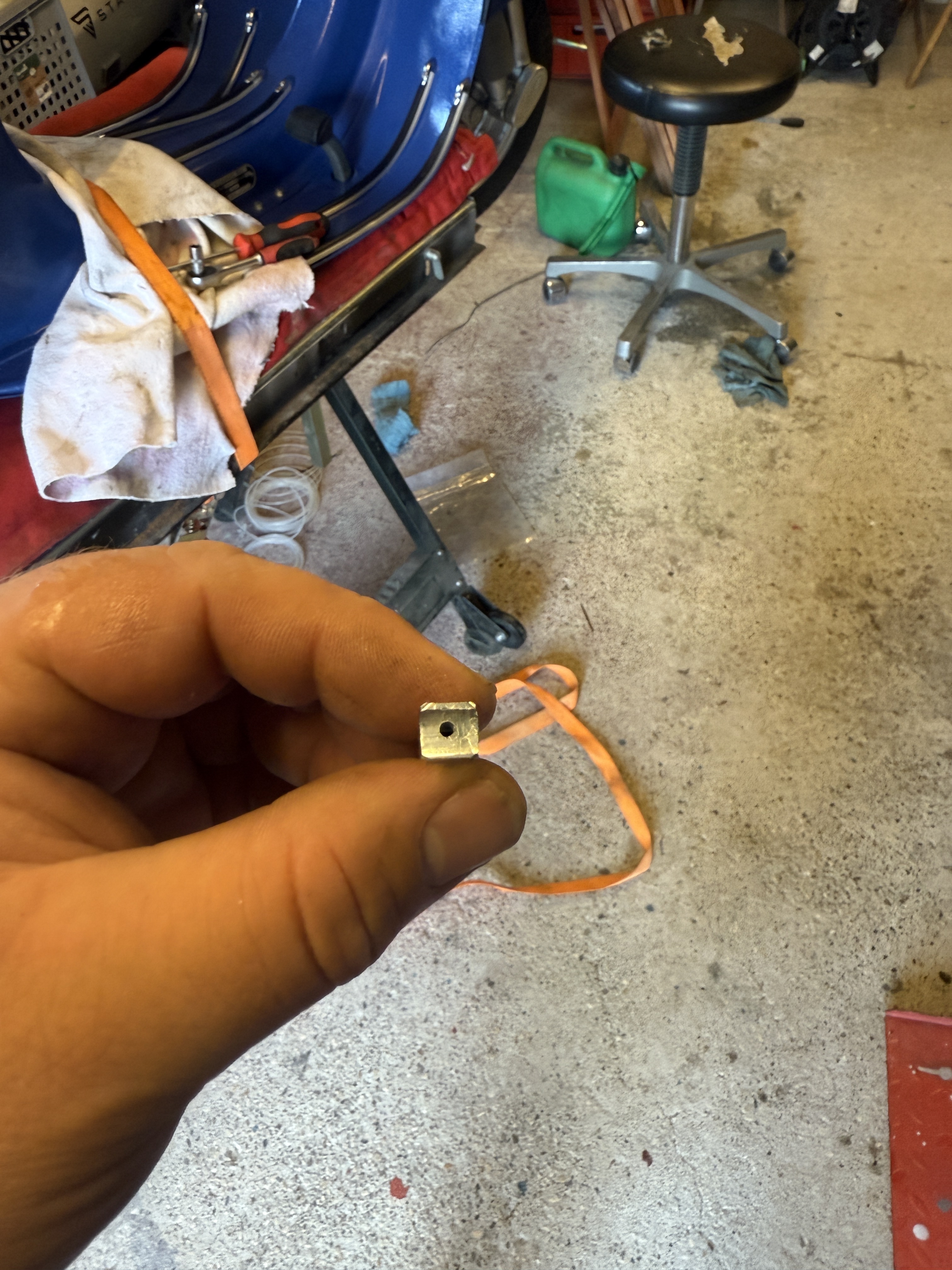

  • So der Blinker tut wieder. Nietmutter eingezogen.
    Danke rassmo für den Link. Buchsen sind drin. Ist jetzt auch stabil. Weiss nicht was da vorher falsch war. Jetzt wackelt es jedenfalls nicht mehr.
