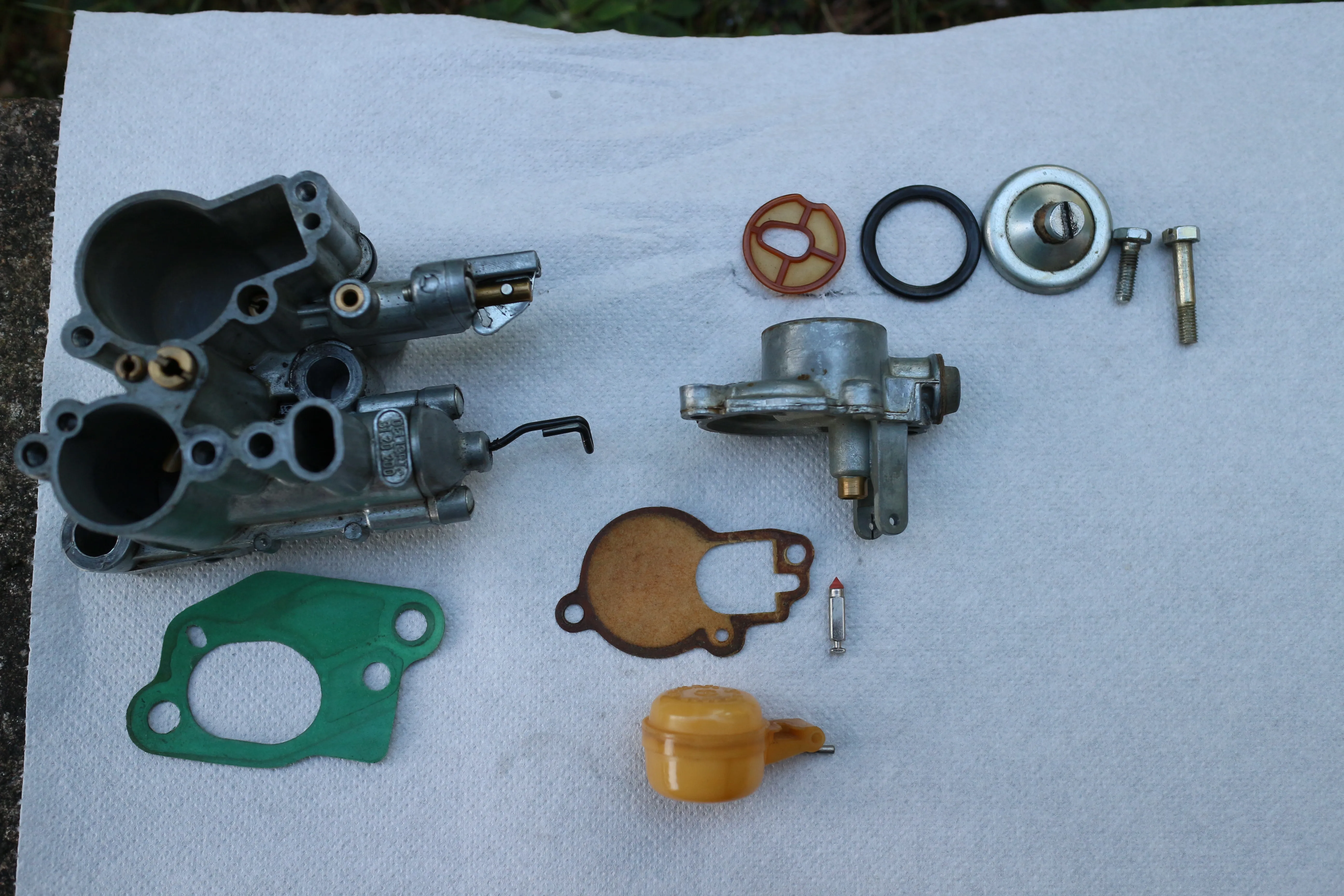

    Menzinger ok Danke. Dann belese ich mich mal.
    Ich hatte zwischenzeitlich den Vergaser mal ausgebaut. Geht ja recht komfortabel.
    Die Dichtungen sehen fast neu aus, vermute hat mein Vorbesitzer schon gemacht.
    Auch die Schwimmernadel schaut gut aus.
    Naja, ich werde trotzdem parallel erstmal der Sache nachgehen, warum Kammer 1 so gemächlich voll tröpfelt.
    3,827
    21,067
    3,432
    • August 24, 2024 at 08:10
    • #64
    Aus der Ferne ist das schwierig zu beurteilen. Ich hätte auch gesagt, dass der Gummikopf der Nadel gut aussieht. Aber es gibt ja auch noch den Benzinhahn. Der müsste ja eigentlich auch schließen.
    Die Dichtungen sind eigentlich nicht für die Wiederverwendung gedacht.
    Wenn Du den Vergaser draußen hast, dann prüfe bitte, ob er plan ist. Die werden gerne unsachgemäß angezogen und verziehen sich dann.
    Wenn Du die Steuerwange der Kurbelwelle mithilfe des Lüfterrades so stellst, dass sie den Drehschieber verschließt, kannst Du etwas Gemisch darauf geben. Das sollte dann innerhalb einer Minute nicht wirklich in den Motor sickern. Das ist ein Anhaltspunkt, ob der Drehschieber intakt ist oder nicht.
    Ansonsten mal bei demontiertem Luftfilter den Motor laufen lassen und auf den Vergaser schauen.

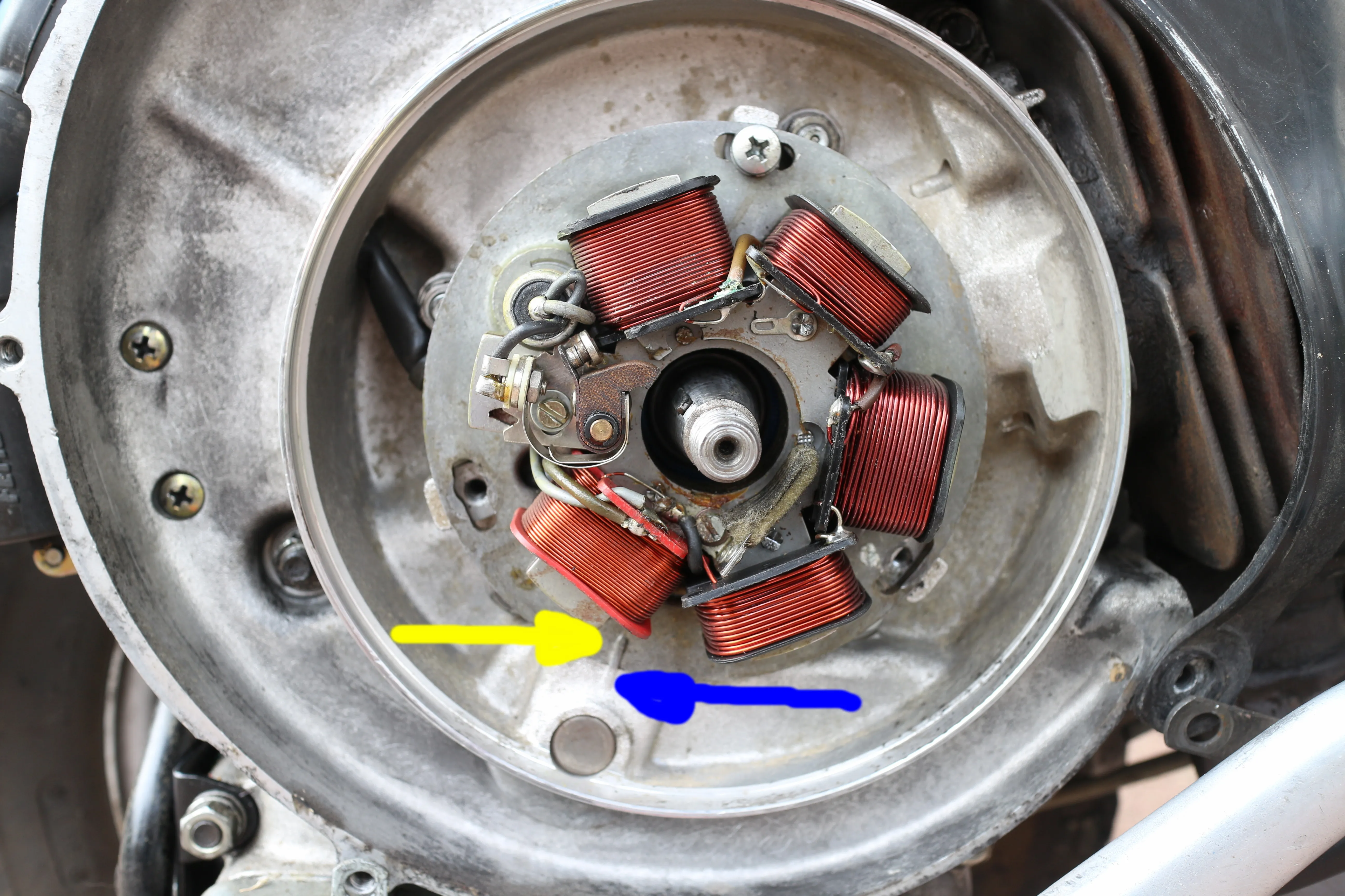

    Guten Abend.
    Meine Suche war erfolglos. Auch in meiner Vespa Reparaturanleitung war es nicht beschrieben.
    Ich möchte bei meiner P150X aus 1982 die Kontaktzündung kontrollieren. Den Zündzeitpunkt.
    Auf dem Motorgehäuse gibt es eine Markierung (blauer Pfeil) und eine auf der Grundplatte der Zündung (gelber Pfeil).
    Was muß ich tun?
    Das die beiden Markierungen einfach nur fluchten müssen, wäre sicher zu einfach :)
    3,021
    31,344
    5,644
    • August 25, 2024 at 21:37
    • #68
    Das ist die Werkseinstellung mit der der Motor auf jeden Fall läuft.
    Den genauen ZZP ermittelst du durch Abblitzen der Zündung.
    Das dürften bei dir 21 Grad v.OT. sein.
    Wenn du den Motor auf 19 Grad stellst machst du nichts falsch.
    Findet sich übrigens genauso in der Suche...

    • August 25, 2024 at 22:13
    • #70
    Bevor du abblitzt, solltest du aber zu erst, den Z-Kontakt einstellen... diesen auch gleich direkt mal Neu, da ist ja schon ein Stück von abgebrannt! ( Foto ran zoomen ) ...

    • August 27, 2024 at 09:43
    • #74
    Ich würde mich auch mal dem braunen Kabel widmen, auf 11:30 auf dem Foto. Der Lötanschluss zeigt deutliche Korrosion, "Grünspan".

    Ich habe mich für einen neuen Vergaser entschieden.
    Lizenz von DelOrto. Bevor ich mir jetzt Einzelteile zweifelhafter Herkunft im Vergaser tausche, und mir dadurch vielleicht neue Probleme schaffe, diese Variante.
    Was etwas unglücklich gelöst wurde , war die sehr lange Leerlauf-Gemischschraube. Im montierten Zustand habe ich den Vergaser nicht aufgesetzt bekommen. Somit Schraube raus, Vergaser erst rein.
    Dann ist es aber sehr fummelig diese Schraube mit Feingewinde wieder rein zu bekommen. Hätte mir fast das Gewinde versaut. Musste die Öffnung in der Vergaserwanne etwas auffeilen.
    Den Drehschieber habe ich überprüft. Gemisch rauf getröpfelt, blieb dort auch stehen.

    • August 30, 2024 at 12:16
    • #76
    Dann hast Du einen Lusso Vergaser, vom Nachfolgemodel.
    Ich Denke nicht das Dein Alter Vergaser Defekt ist. Wenn Sprit kommt trotz benzinhahn zu..ist der Benzinhahn Deffekt..kann man auch Überholen,...nächste Schwachstelle wie schon gesagt, Kraftstoffschlauch..sollte auchmal gewechselt werden,..härtet aus..Kraftstoff und Temperatur... am Vergaser selber... der Runde Deckel sollte Dicht sein...kommt vor das falsch montiert.... Schwimmernadel nur Dicht, wenn der Sitz sauber..kann man mit kleinem Kreuzschlitz mal freireiben....Schwimmer!! Ist der Dicht? den minimal zu schwer/Kraftstoff drin..deffekt... immer neue Dichtungen nehmen... Vergaser mal auf eine Glasplatte stellen und auf Verzug Prüfen,.... immer mit Drehmoment anziehen......
    ich würde erstmal Prüfen, ob der Benzinhahn auch schliest....punkt1- ..punkt zwei dann der Vergaser... am besten ist..wenn beides funktioniert... :)
    Kerze Prüfen...evtl Ersetzen....
  • Usedom_PX150
    186
    Insel Usedom
    P 150 X
    • August 30, 2024 at 14:13
    • #77
    old N°7
    Vergaser auf der Glasplatte, ok
    Benzinschlauch geschmeidig, neu vom Vorbesitzer
    Benzinhahn dicht, Vespa stand 2 Tage ohne Vergaser, alles dicht
    Schwimmer kann ich nicht einschätzen.
    Was mir unklar ist, wenn zuviel Benzin in die Schwimmerkammer gelangt, warum läuft dieser nicht über den Überlauf in die Vergaserwanne sonder tröpfelt in Richtung Drehschieber?
    Wenn das der Vergaser für eine Lusso ist, ist die Bedüsung dann trotzdem identisch?
