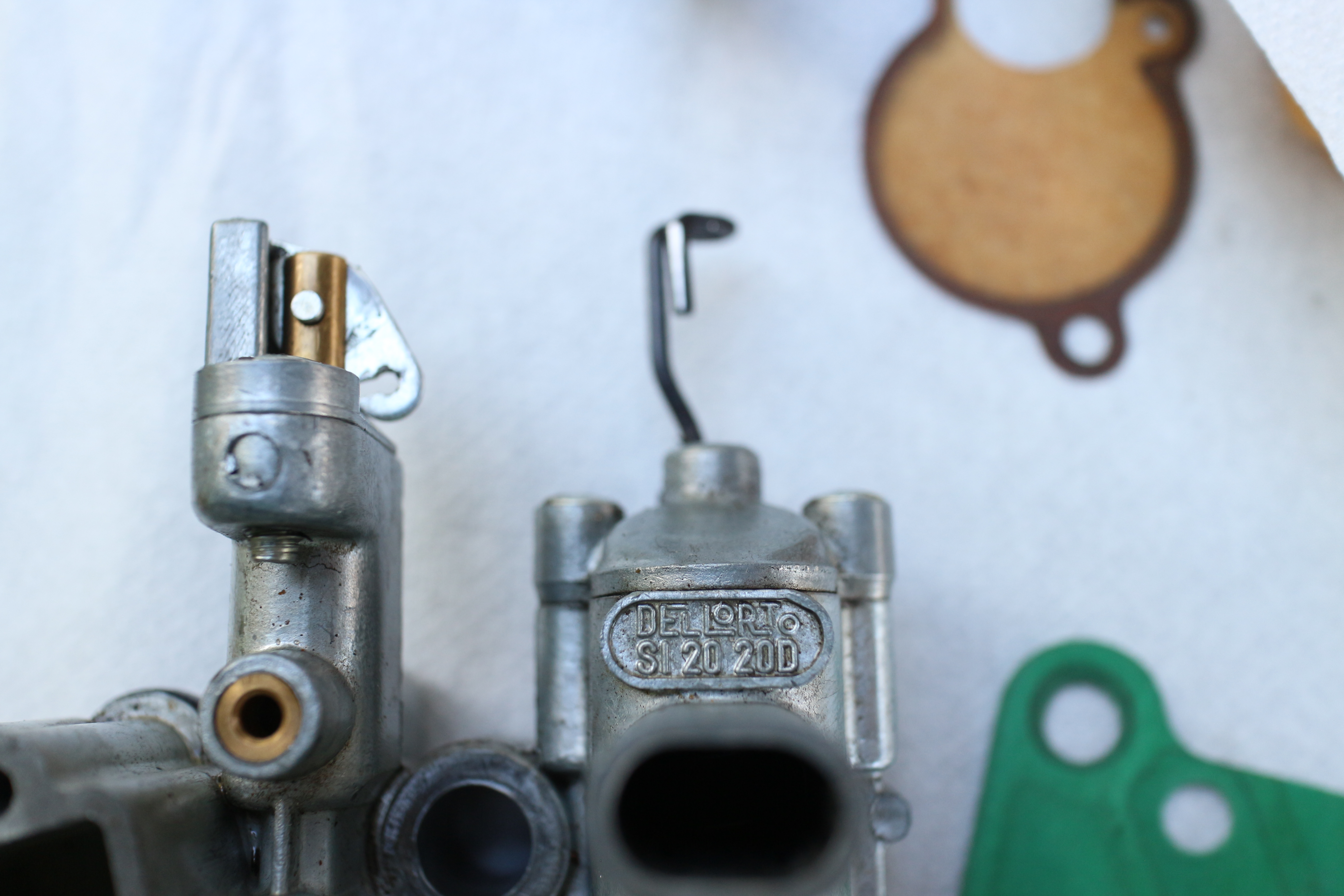

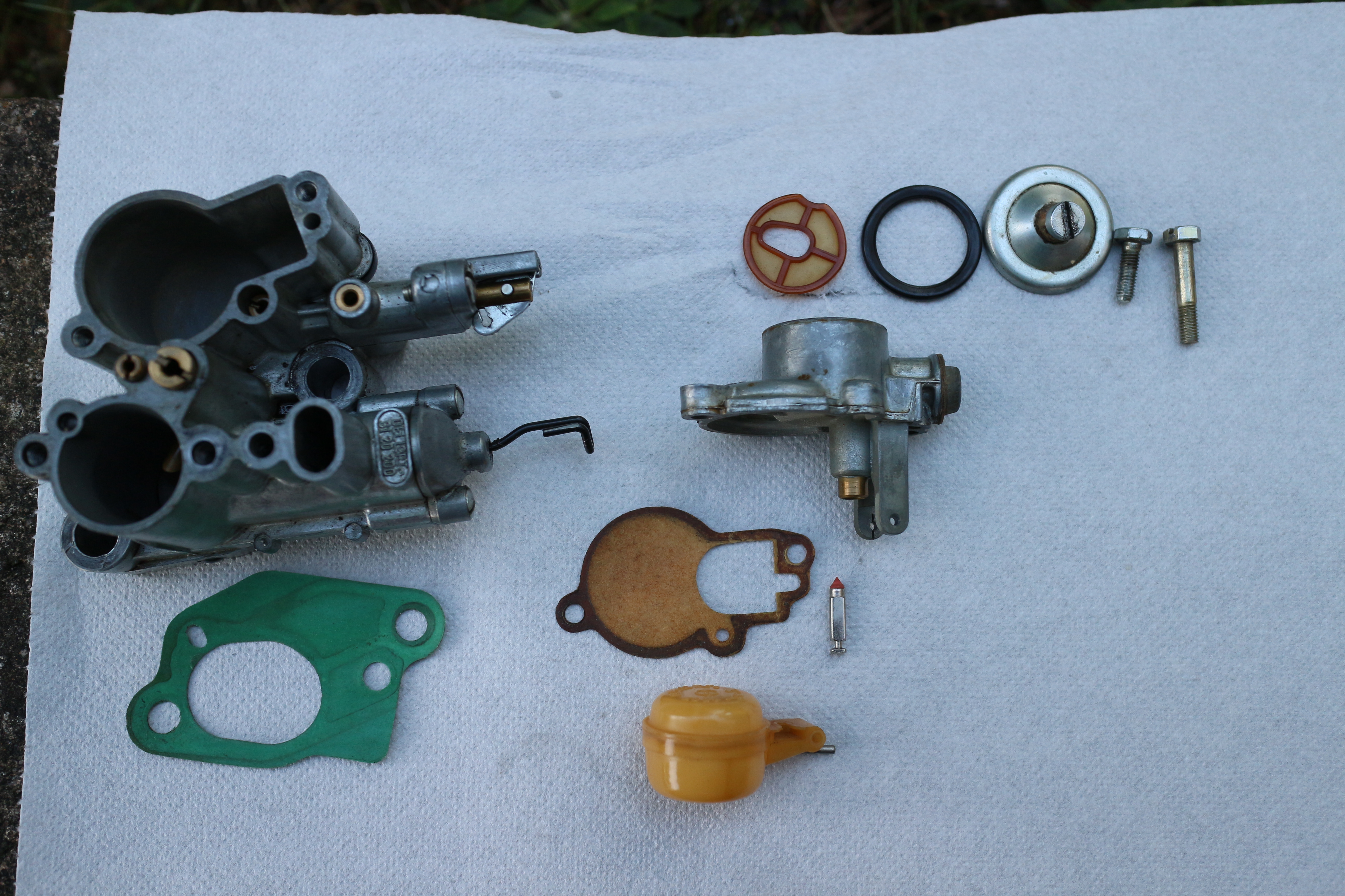

Ich hatte zwischenzeitlich den Vergaser mal ausgebaut. Geht ja recht komfortabel.
Die Dichtungen sehen fast neu aus, vermute hat mein Vorbesitzer schon gemacht.
Auch die Schwimmernadel schaut gut aus.
Naja, ich werde trotzdem parallel erstmal der Sache nachgehen, warum Kammer 1 so gemächlich voll tröpfelt.
Aus der Ferne ist das schwierig zu beurteilen. Ich hätte auch gesagt, dass der Gummikopf der Nadel gut aussieht. Aber es gibt ja auch noch den Benzinhahn. Der müsste ja eigentlich auch schließen.
Die Dichtungen sind eigentlich nicht für die Wiederverwendung gedacht.
Wenn Du den Vergaser draußen hast, dann prüfe bitte, ob er plan ist. Die werden gerne unsachgemäß angezogen und verziehen sich dann.

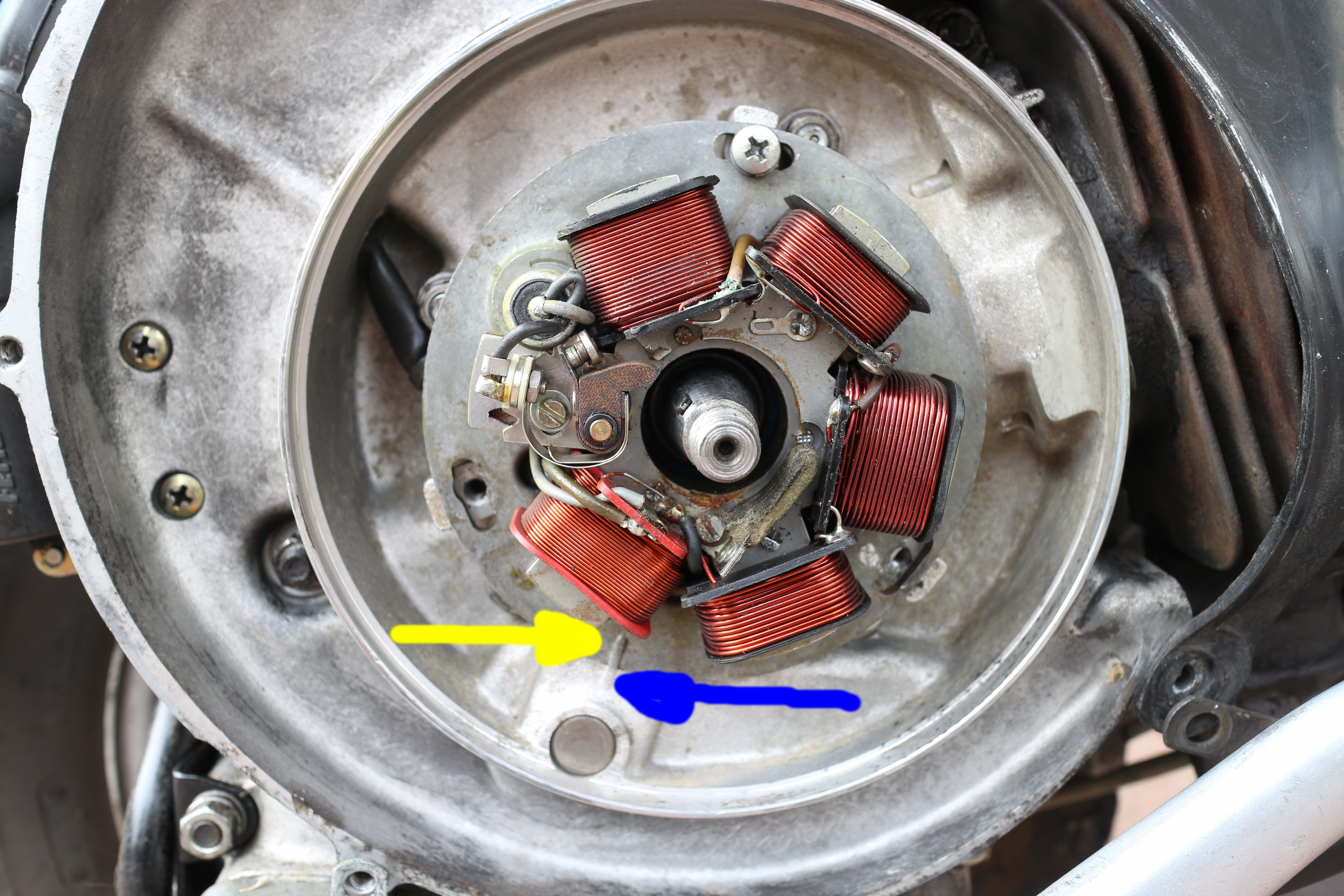

Ich möchte bei meiner P150X aus 1982 die Kontaktzündung kontrollieren. Den Zündzeitpunkt.
Auf dem Motorgehäuse gibt es eine Markierung (blauer Pfeil) und eine auf der Grundplatte der Zündung (gelber Pfeil).
Was muß ich tun?
Das die beiden Markierungen einfach nur fluchten müssen, wäre sicher zu einfach

Bevor du abblitzt, solltest du aber zu erst, den Z-Kontakt einstellen... diesen auch gleich direkt mal Neu, da ist ja schon ein Stück von abgebrannt! ( Foto ran zoomen ) ...

Ich würde mich auch mal dem braunen Kabel widmen, auf 11:30 auf dem Foto. Der Lötanschluss zeigt deutliche Korrosion, "Grünspan".

Ich habe mich für einen neuen Vergaser entschieden.
Lizenz von DelOrto. Bevor ich mir jetzt Einzelteile zweifelhafter Herkunft im Vergaser tausche, und mir dadurch vielleicht neue Probleme schaffe, diese Variante.
Was etwas unglücklich gelöst wurde , war die sehr lange Leerlauf-Gemischschraube. Im montierten Zustand habe ich den Vergaser nicht aufgesetzt bekommen. Somit Schraube raus, Vergaser erst rein.
Dann ist es aber sehr fummelig diese Schraube mit Feingewinde wieder rein zu bekommen. Hätte mir fast das Gewinde versaut. Musste die Öffnung in der Vergaserwanne etwas auffeilen.

OT ist markiert und die 21 Grad auch. Montag kann ich mir eine Stroboskoplampe leihen um die Werte zu prüfen.
Den Grünspan werde ich entfernen und die Lötstelle prüfen oder nachlöten.
Der Unterbrecher sieht für mich noch sehr gut aus, den würde ich noch lassen.
Tausche ich dann zum Frühjahr mit dem Kondensator. Der ist gepresst. Im Video hatten die so eine Einschlaghilfe. Da ich den Restsommer noch ein wenig fahren möchte, fasse ich den jetzt nicht mehr an.
