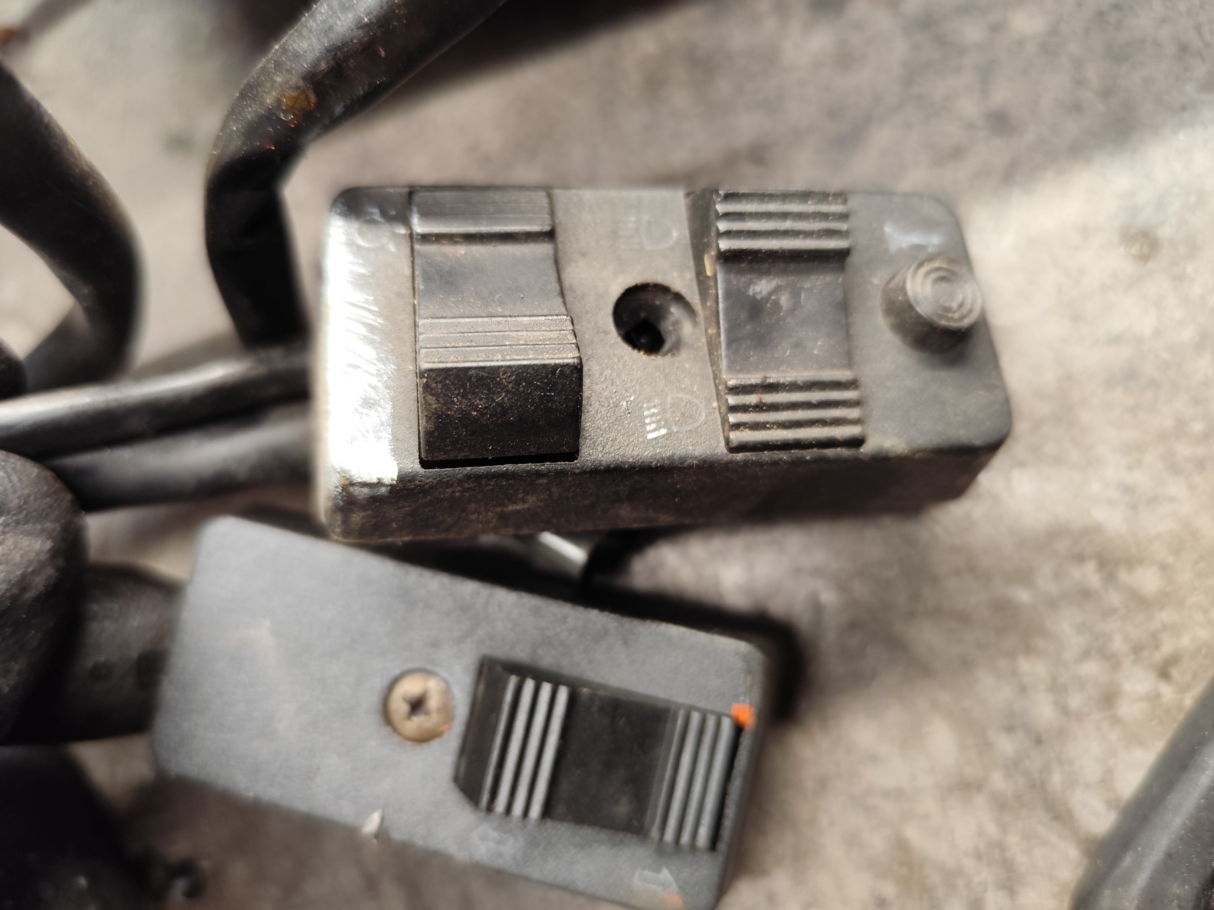

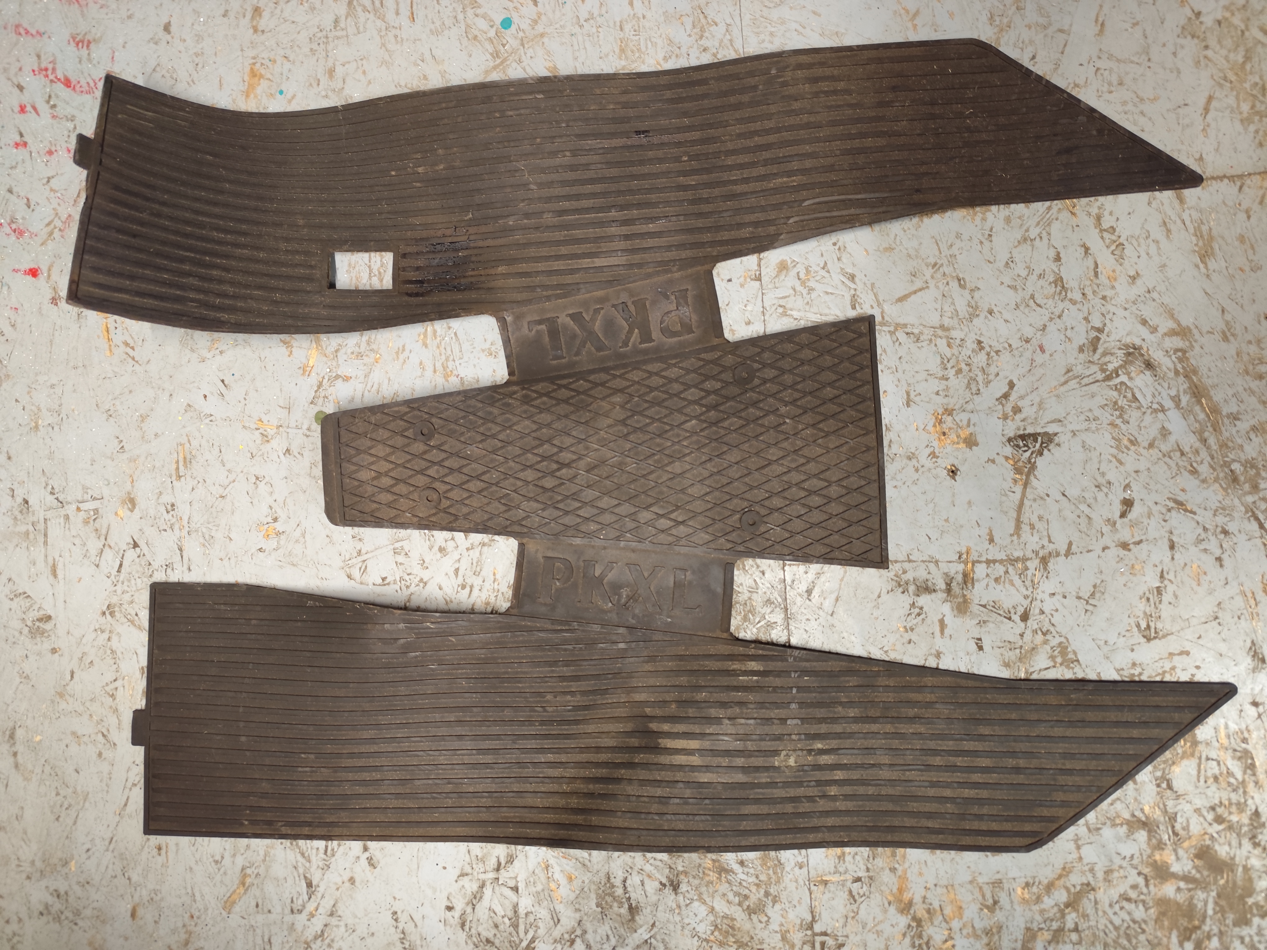

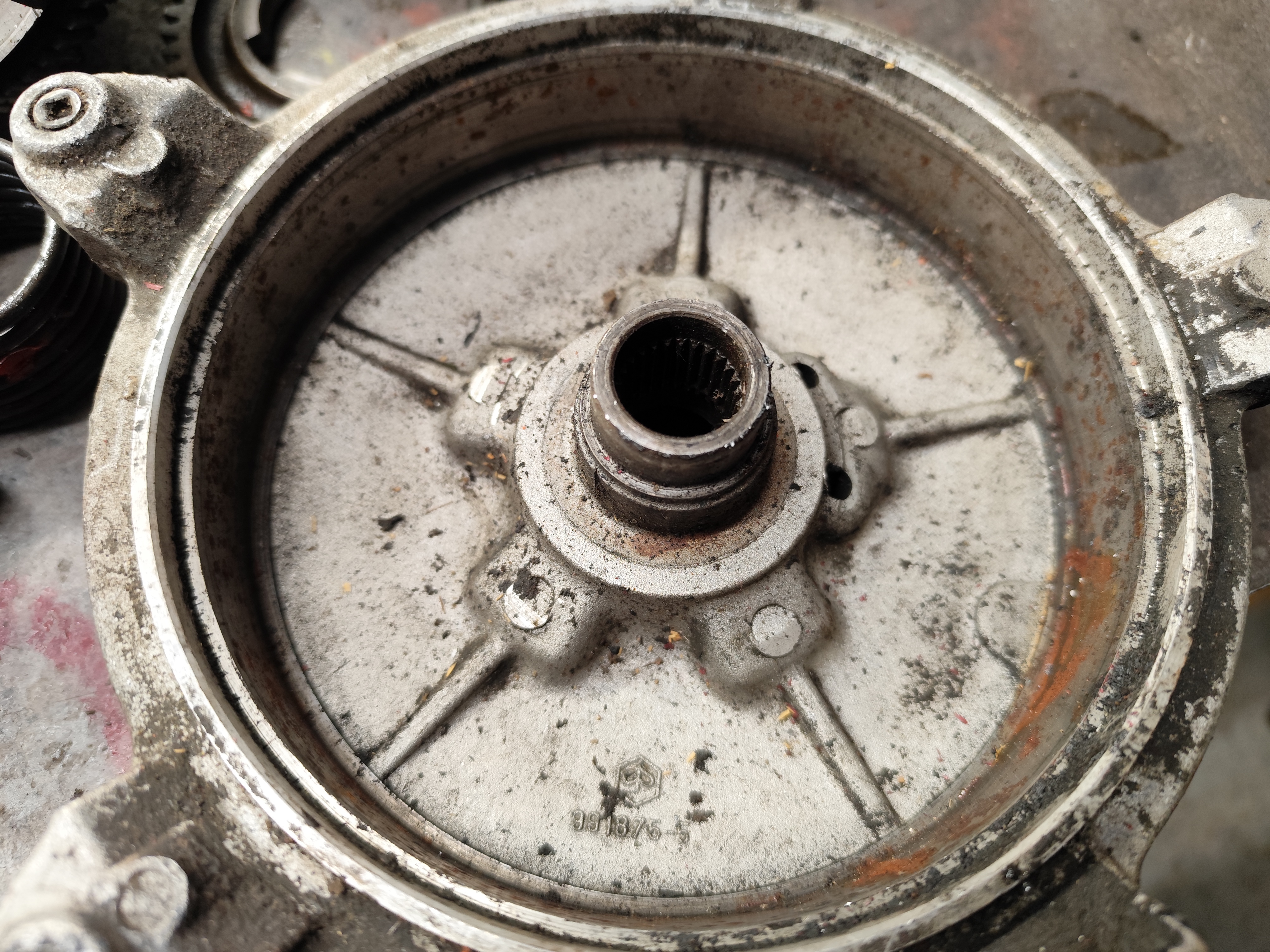

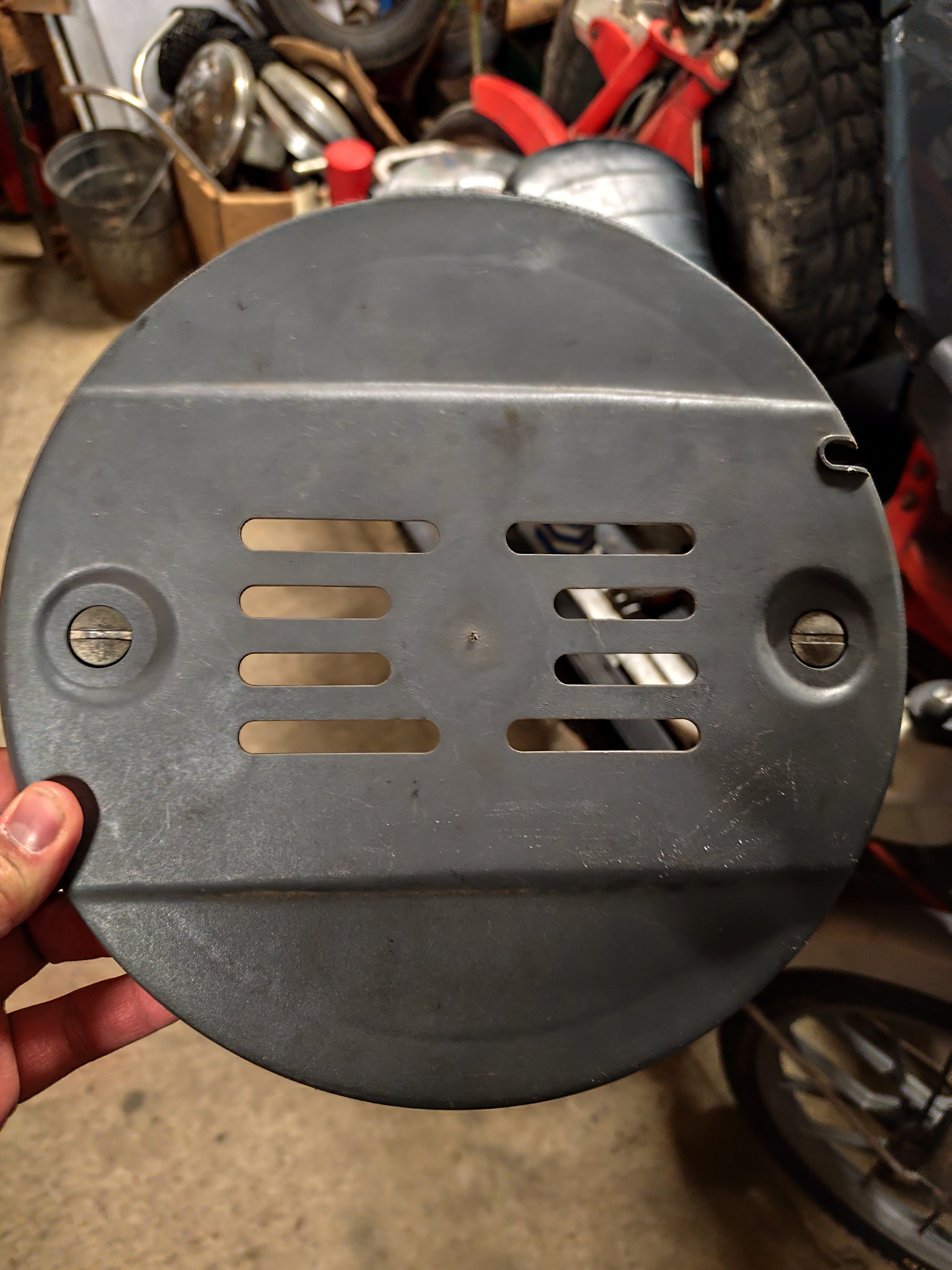

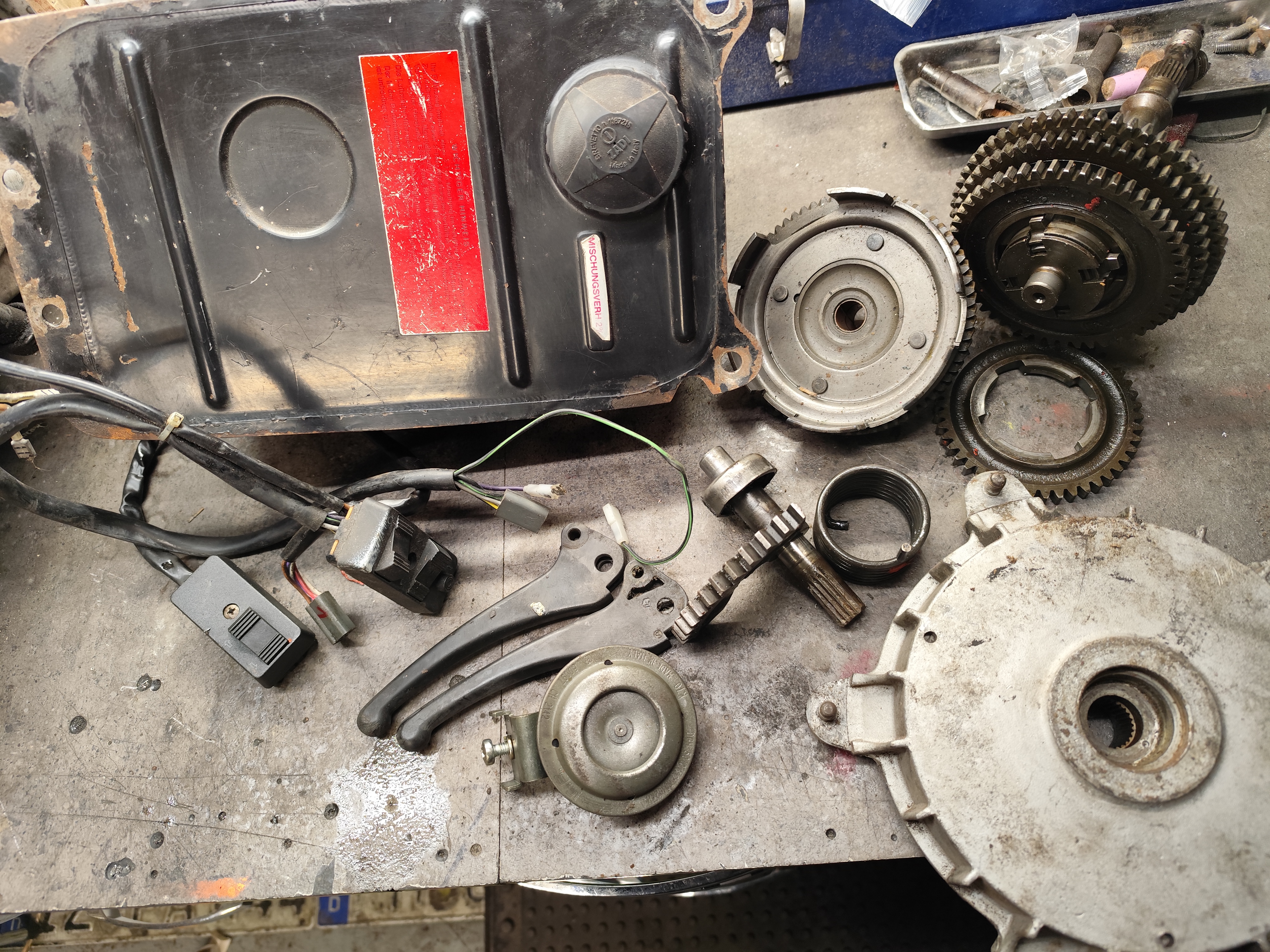

    Folgende Teile hätte ich anzubieten.
    Beide Hebel (Kunststoff)
    Beide Schalter (Funktion unbekannt)
    Bremstrommel hinten
    Hauptwelle mit Gangräder
    Kickerwelle
    Hupe (Funktion noch nicht geprüft)
    Fußmatte
    Tank (wird wenn benötigt wird noch mit Rostio behandelt)
    Reserveradabdeckung
    Gruß Marco

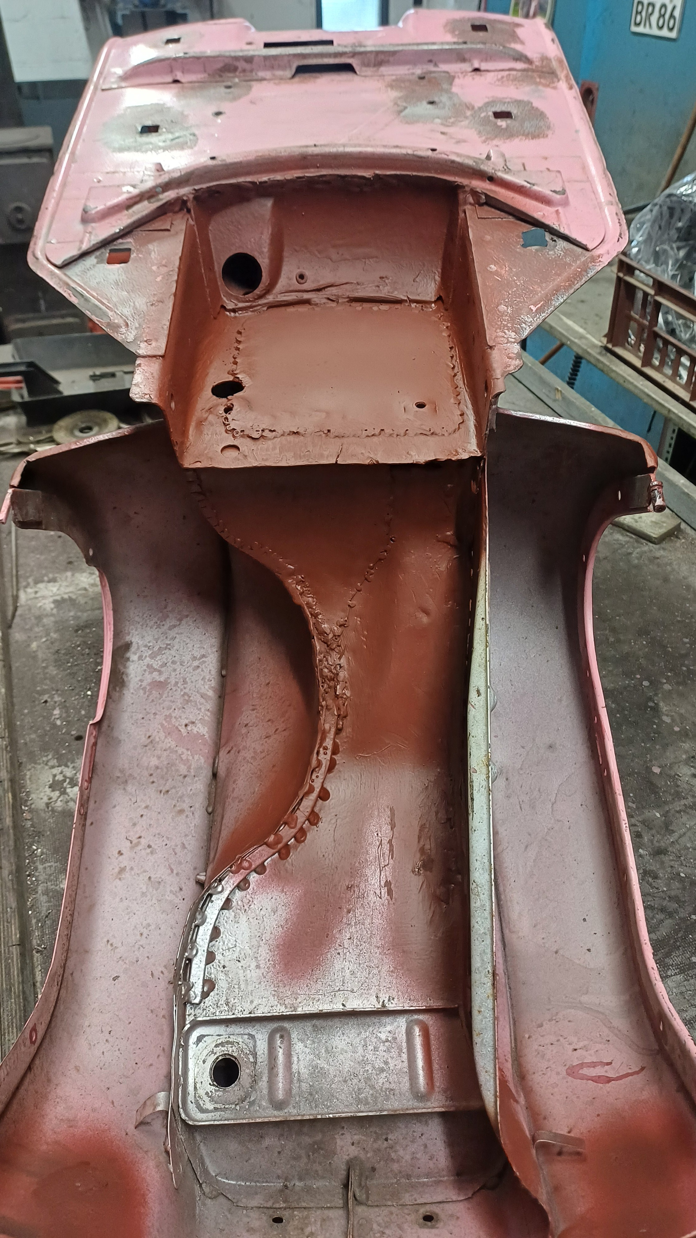

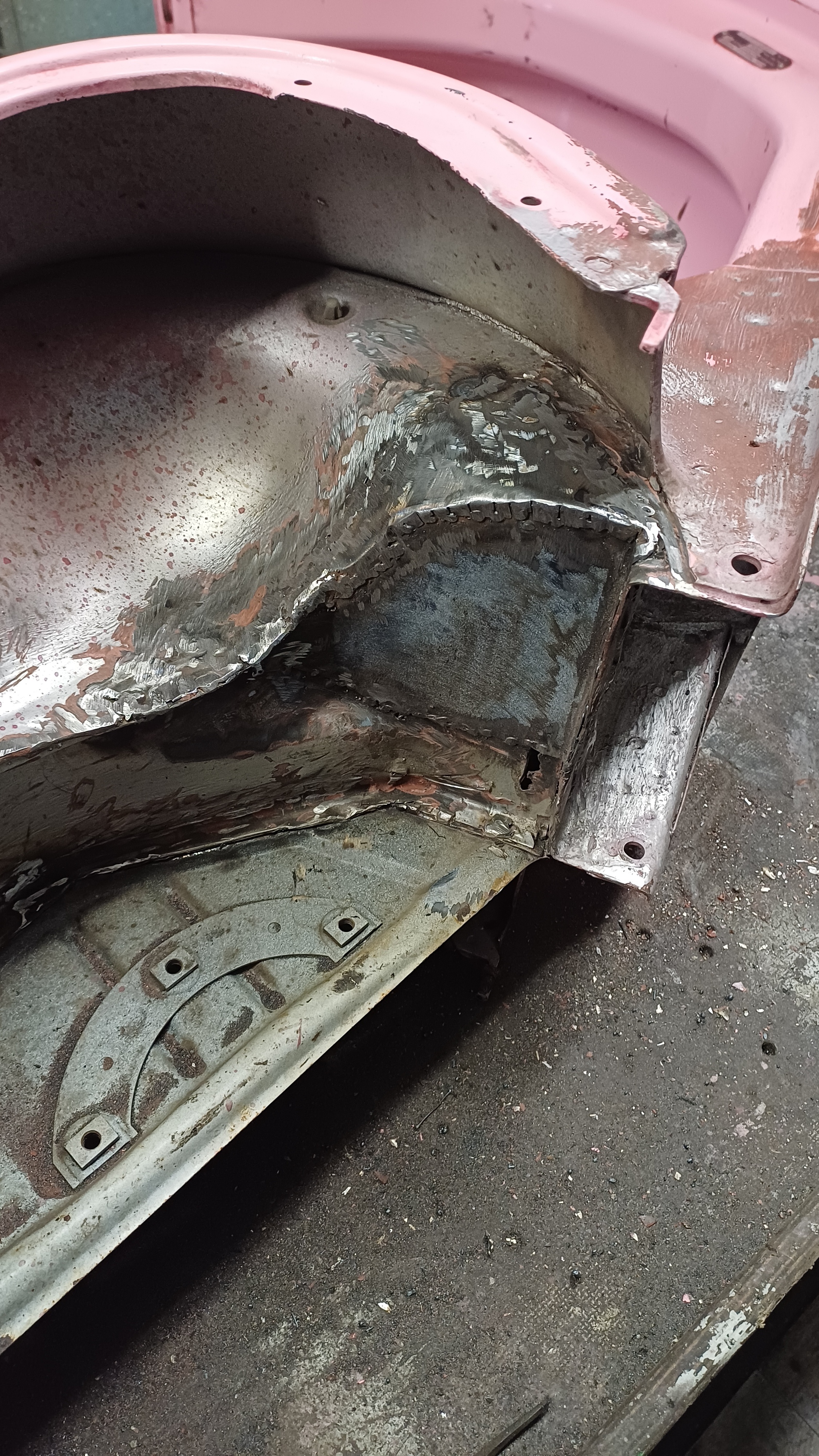

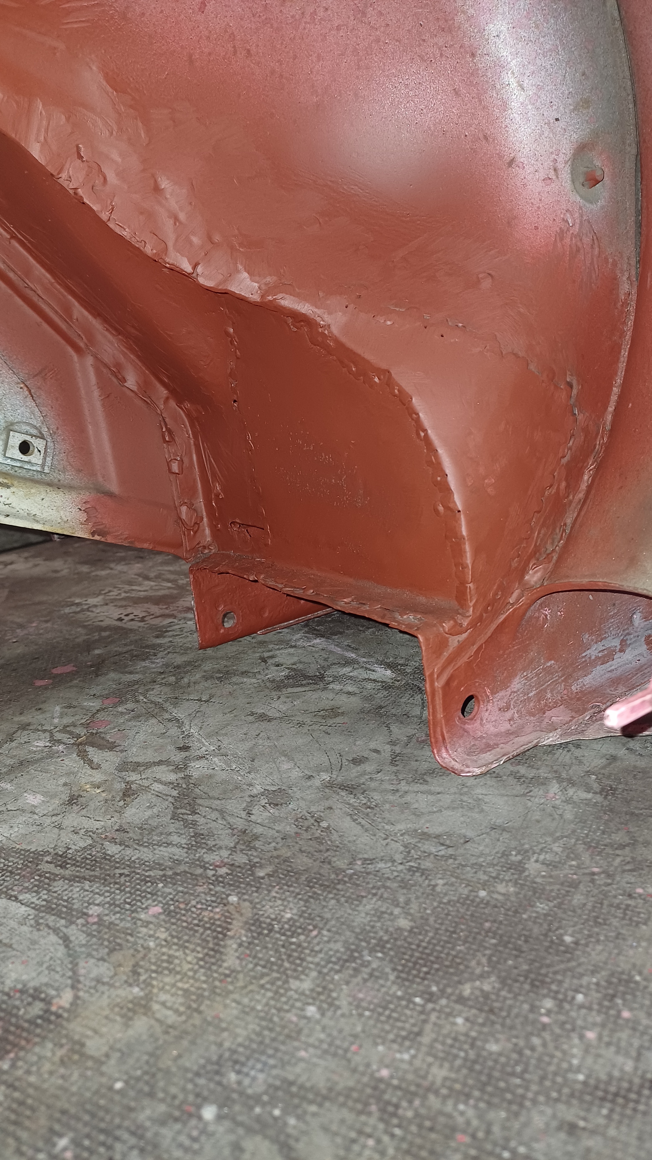

    Heute habe ich die Schweissarbeiten soweit abgeschlossen.
    Vergaserraum noch offen
    Erstes Blech angefertigt
    Zweites Blech danach
    Das Maß für das Loch des Ansauggummies hole ich mir vom Kumpel, der seine PK gerade zerlegt hat.
    Ich werde die Tage alle Nähte neu abdichten.

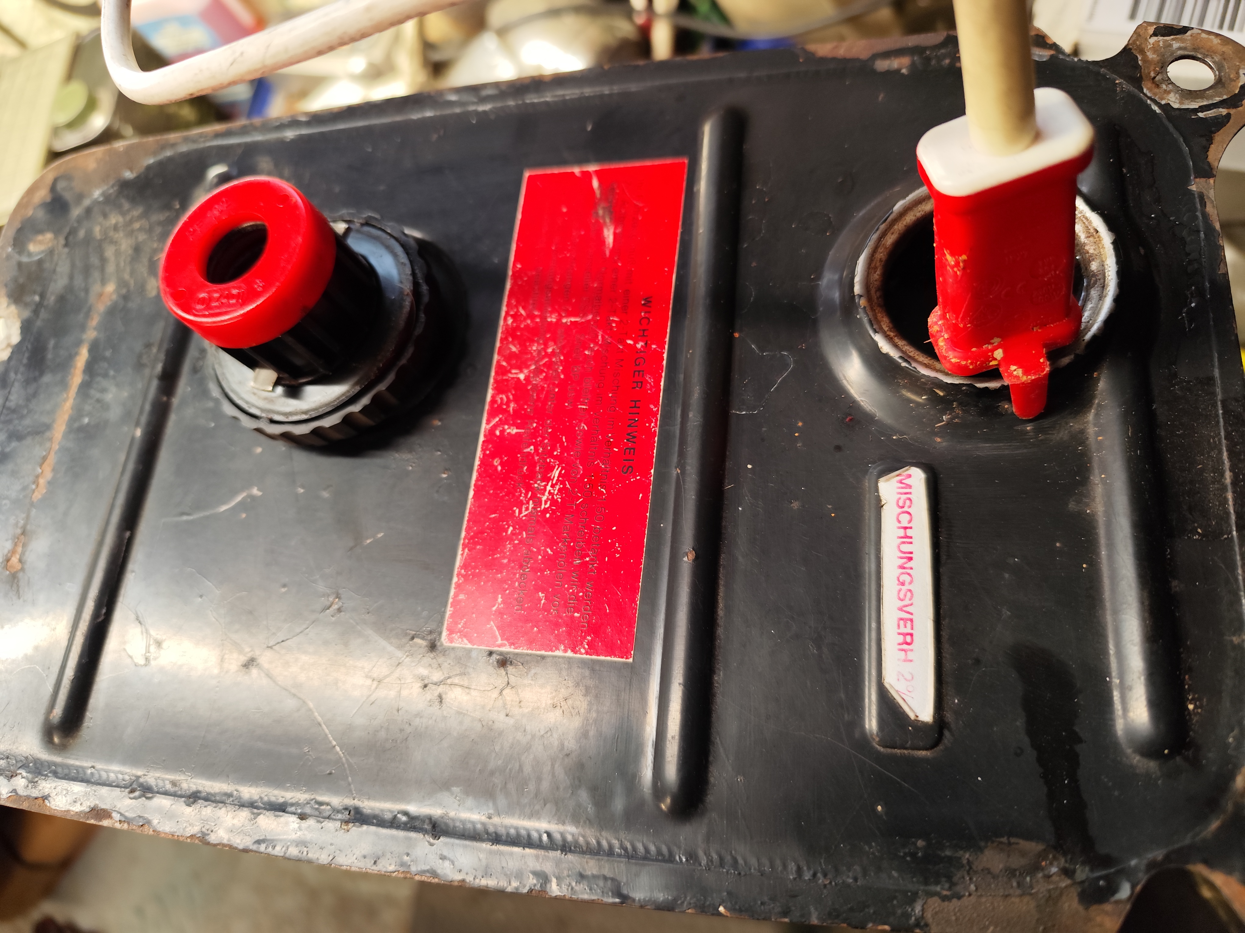

    Der Tank entrostet grad.
    Lasse das mal bis morgen stehen und mal schauen wie der dann innen ausschaut.
    Gruß Marco
    Gruß Marco
    Hallo Marco,
    was ist zum Entrosten im Tank?...wenn es kein Staatsgeheimnis ist:-2
    Herzliche Grüße
    Christian
    12,249
    35,374
    4,301
    • January 7, 2025 at 21:56
    • #216
    Zitat von Christian97
    Hallo Marco,
    Herzliche Grüße
    Christian
    Moin
    Ne. Isses nicht. Rostio ist da drin
    12,249
    35,374
    4,301
    • January 8, 2025 at 18:22
    • #217
    Moin

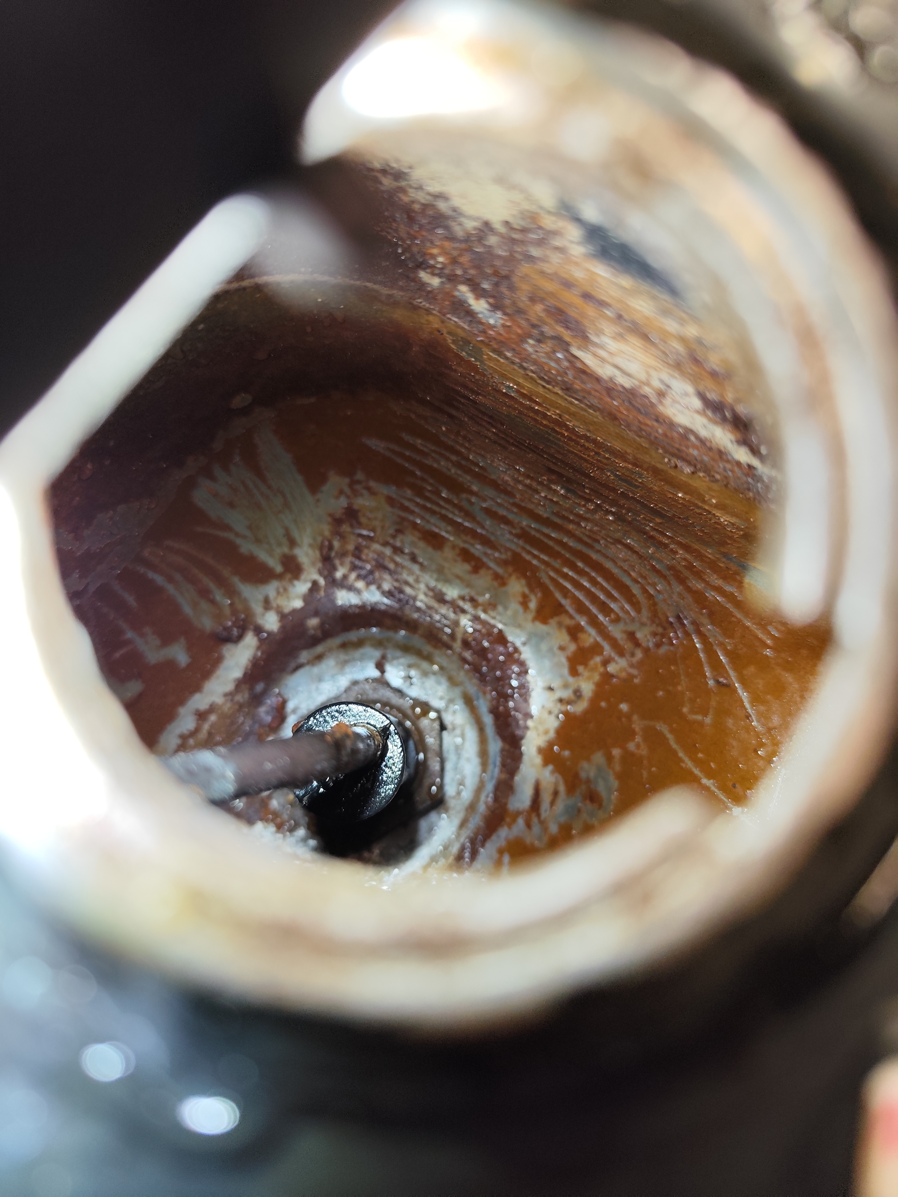

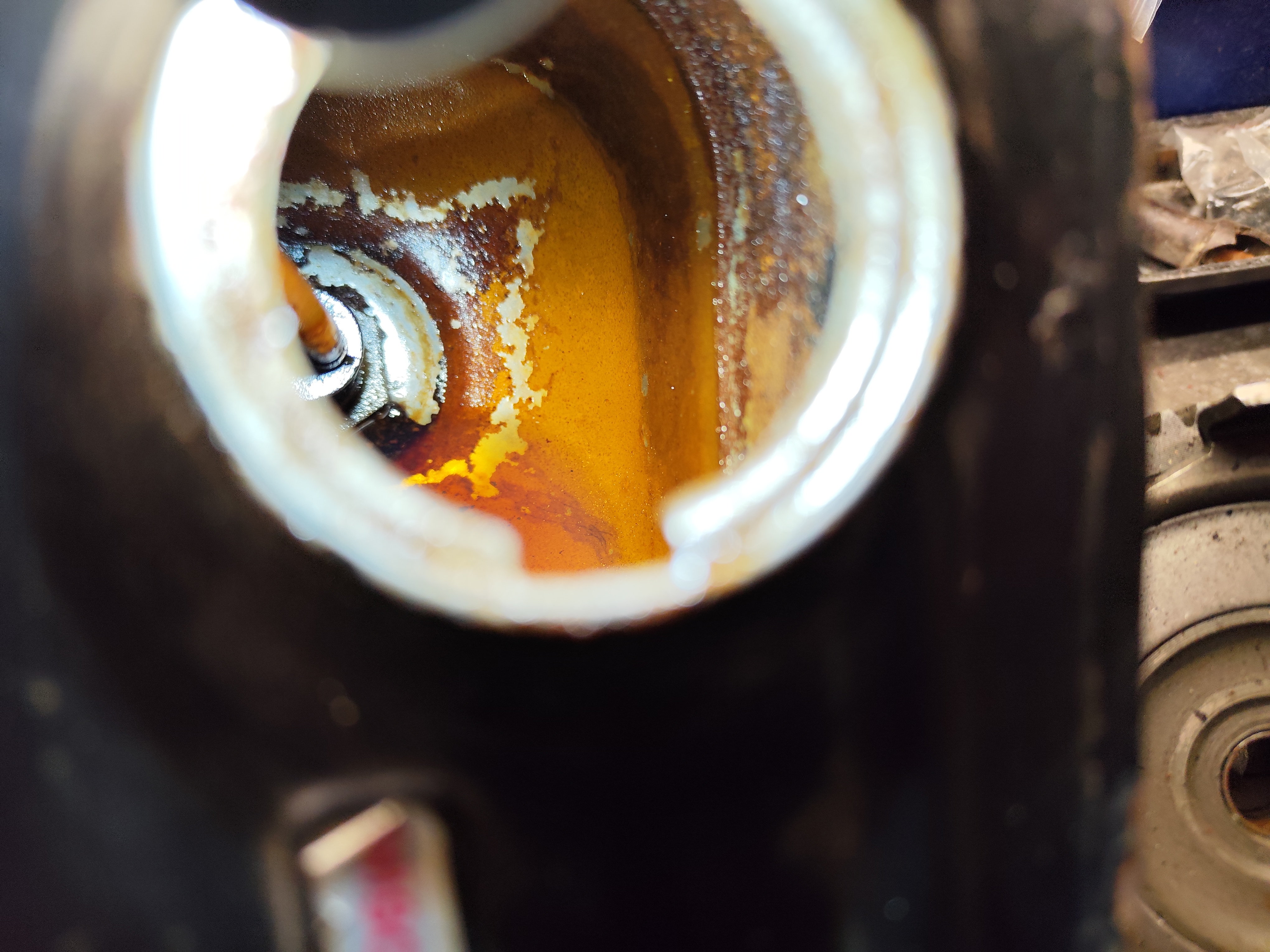

    Das Rostio hat wohl mal Frost abbekommen. War unten in der Flasche ein grauer Schleim drin....
    Eigentlich hilft das ganz gut gegen Rost. Jetzt ist der Tank nochmal befüllt. Aber mit ner sportlichen Mischung aus Wasser und Zitronensäure. (Hab da nen 10kg Eimer von... :D)
    Morgen mal schauen wie das aussieht. Haben die ganze Suppe eben aufgekocht im Tank und schön eingewickelt damit die Wärme länger drin bleibt.
    Ich werde berichten
    Gruß Marco
