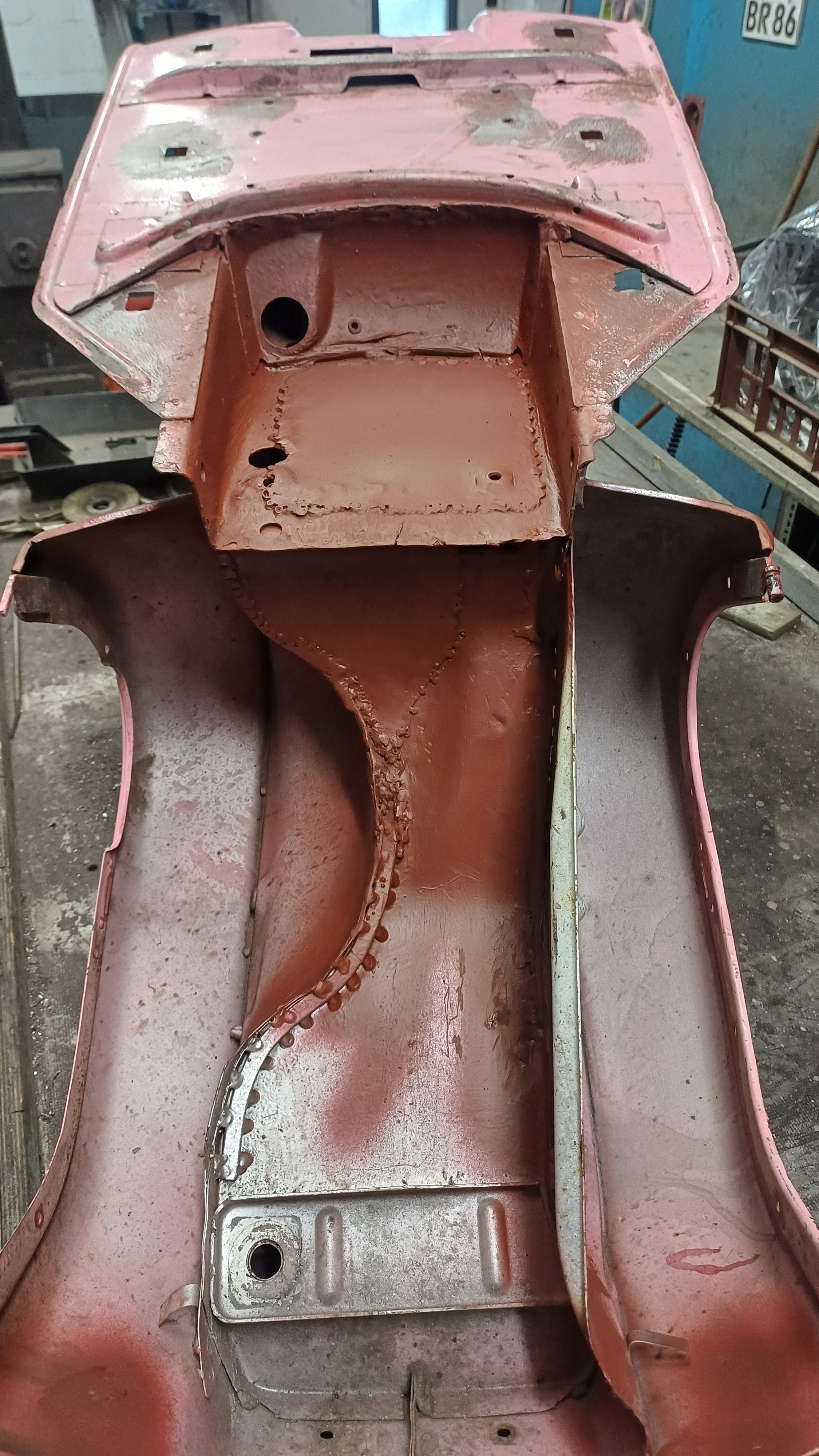

    Da mir ja nun der Zustand des Rahmens samt Lack bekannt ist, darf ich behaupten, dass wir um eine Komplettlackierung nicht herumkommen werden. Alle Stellen nachzuarbeiten und dann beizulackieren, würde mehr Zeit in Anspruch nehmen, als einmal alles neu zu machen.
    Bezüglich des Lacks könnte ich sicherlich meinen Lackierer zu einem Sponsoring überzeugen.
    Lackieren kann ich alle Teile auch selber.
    Die Frage ist nun: original rosa, oder eine andere Farbe ?
    Mir würde das originale rot der damaligen PK XL ganz spontan einfallen.

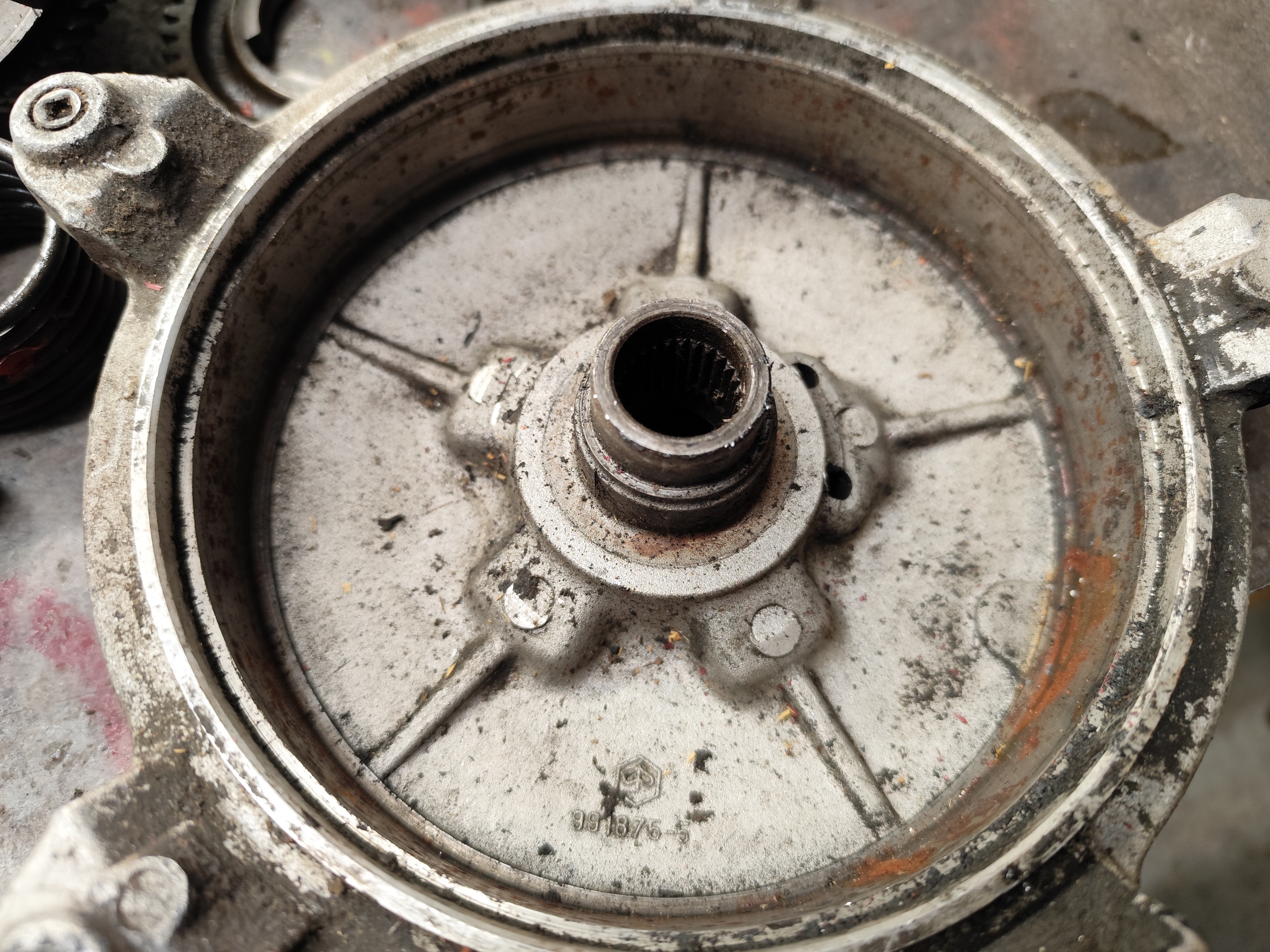

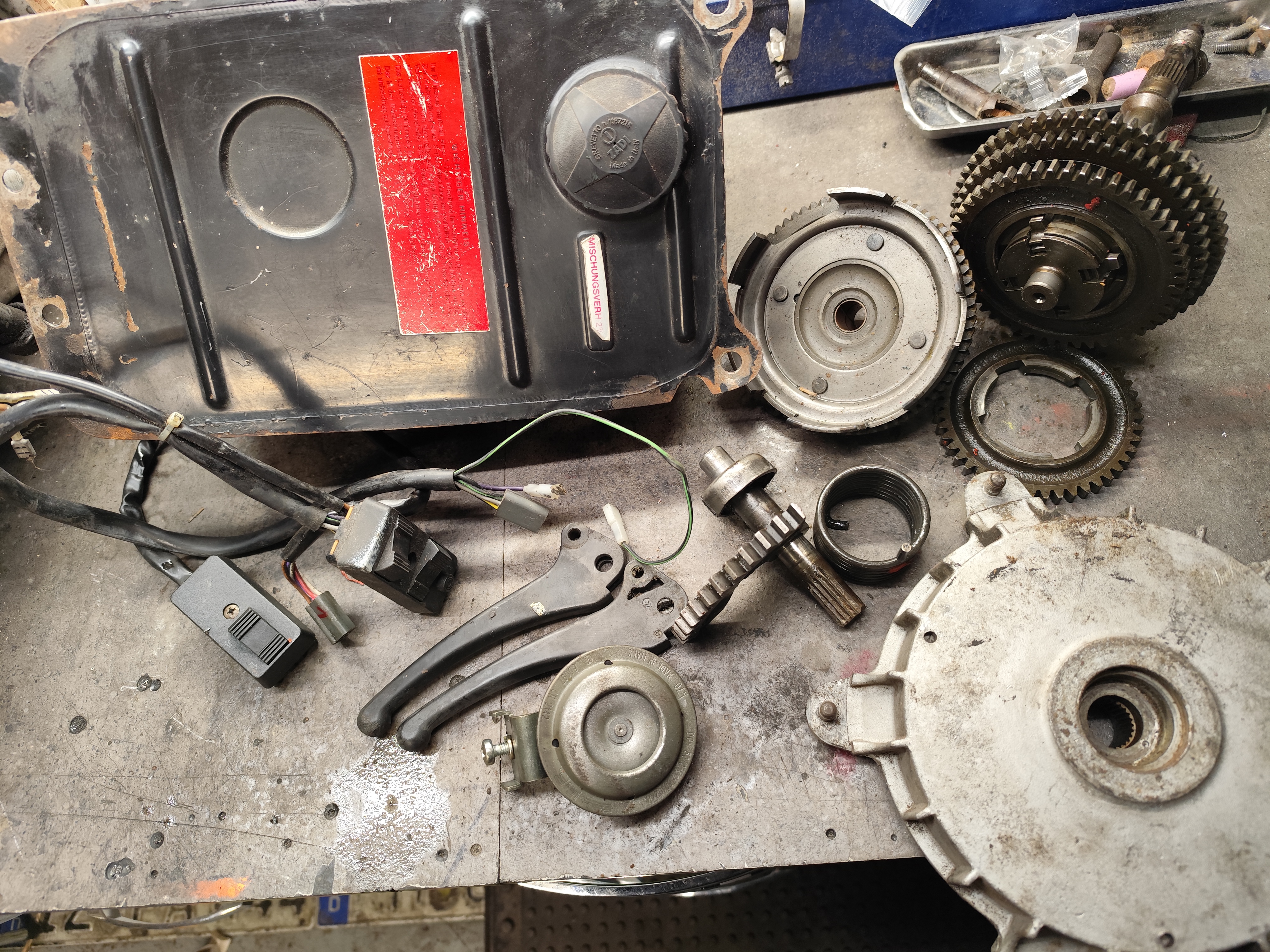

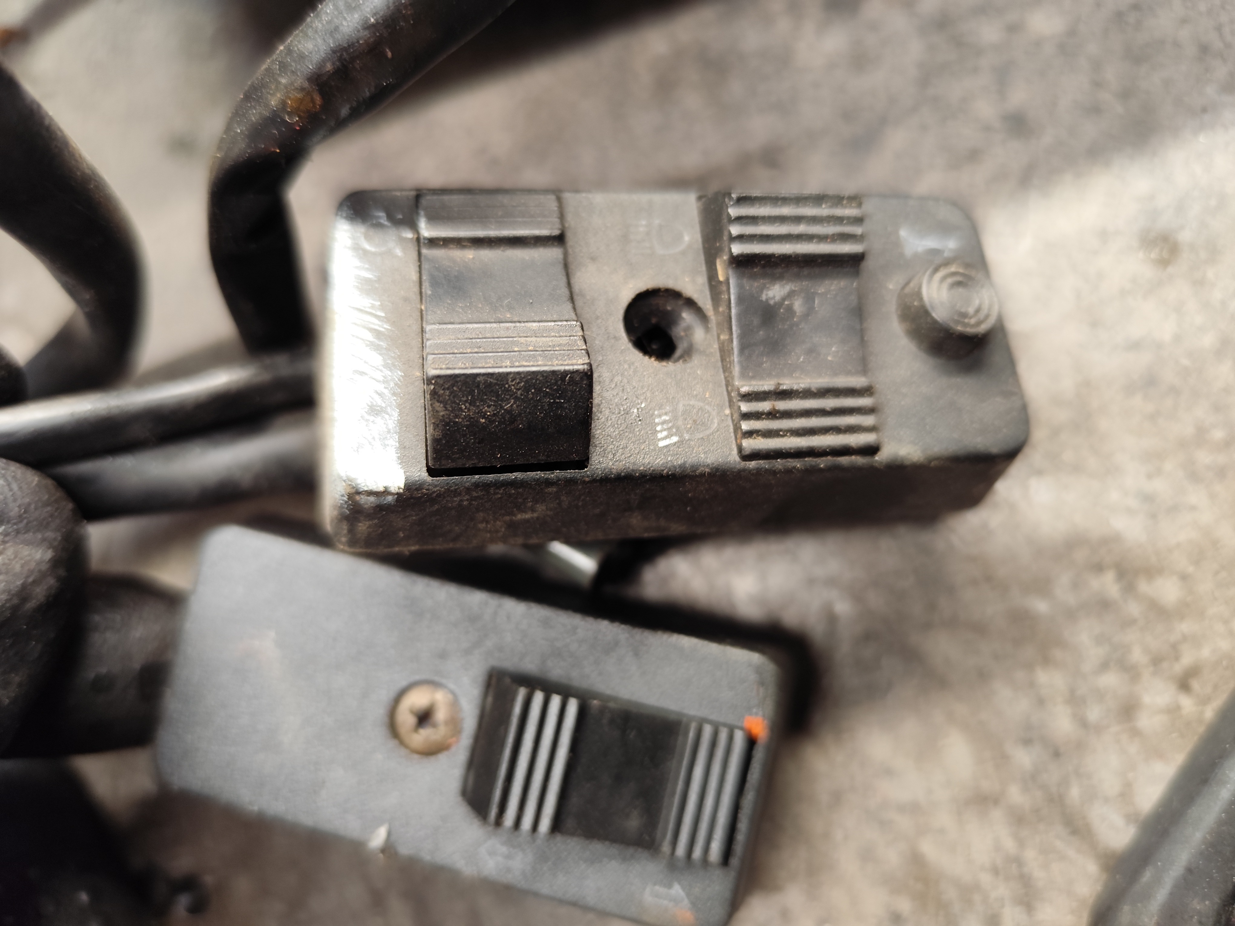

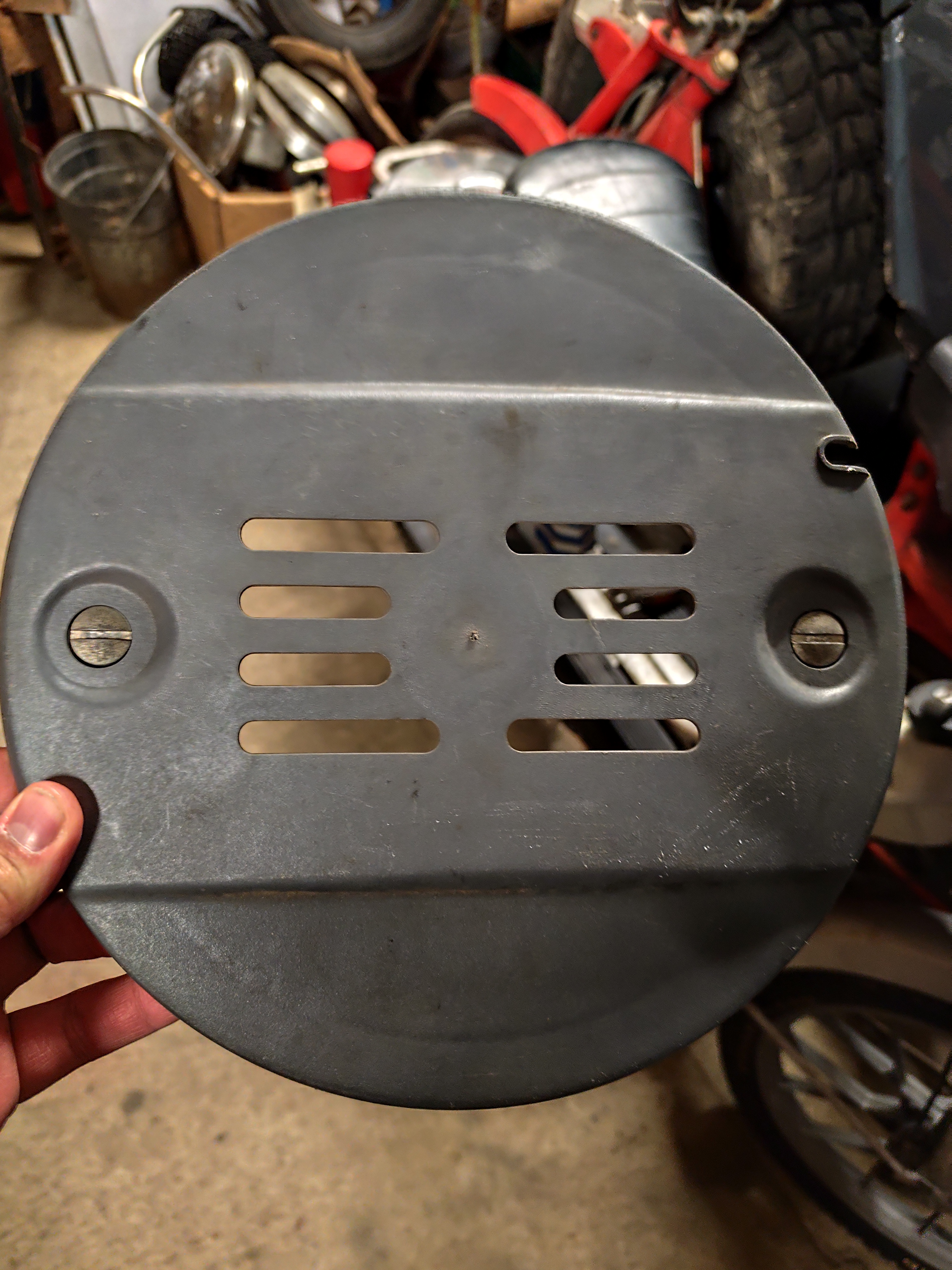

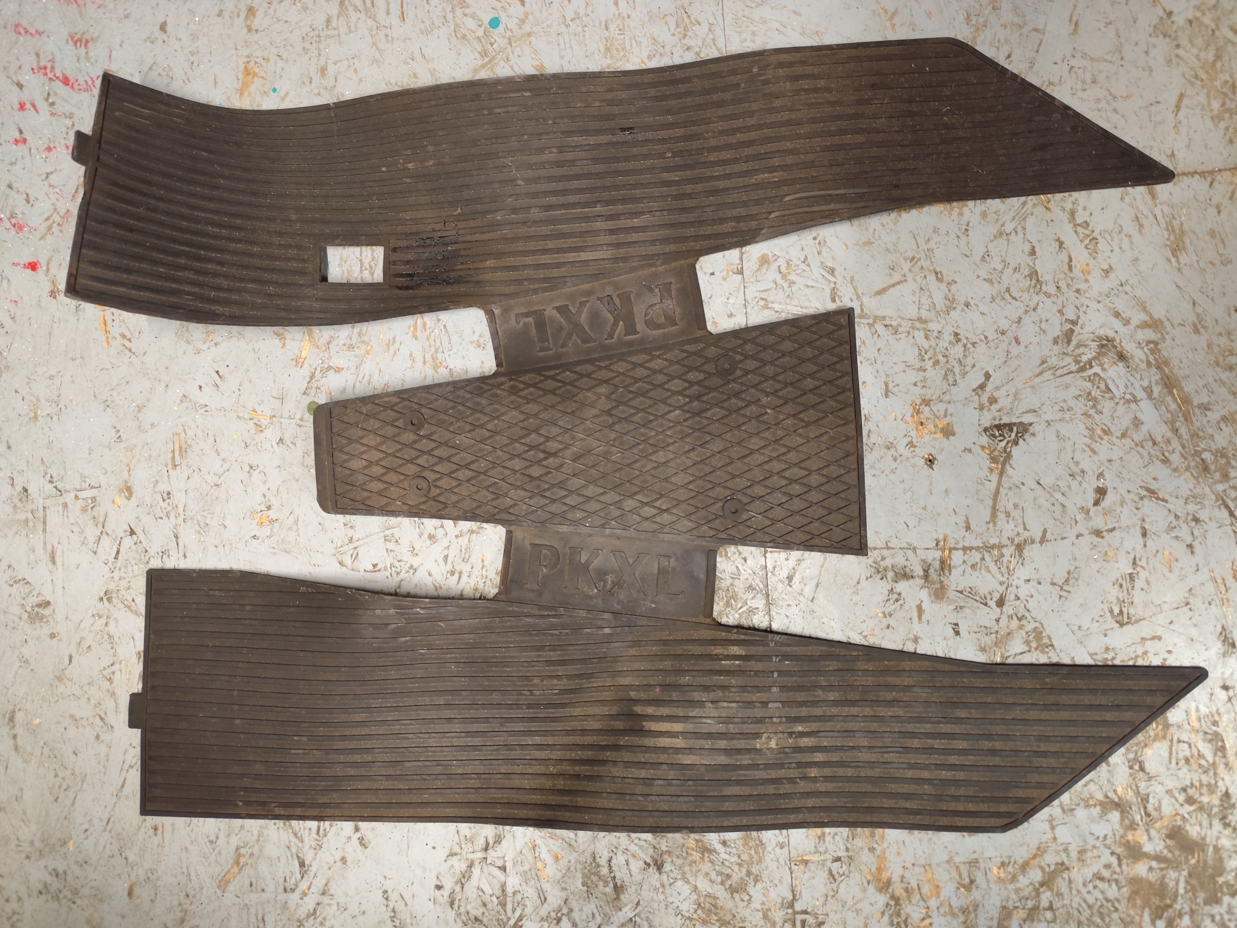

    Folgende Teile hätte ich anzubieten.
    Beide Hebel (Kunststoff)
    Beide Schalter (Funktion unbekannt)
    Bremstrommel hinten
    Hauptwelle mit Gangräder
    Kickerwelle
    Hupe (Funktion noch nicht geprüft)
    Fußmatte
    Tank (wird wenn benötigt wird noch mit Rostio behandelt)
    Reserveradabdeckung
    Gruß Marco

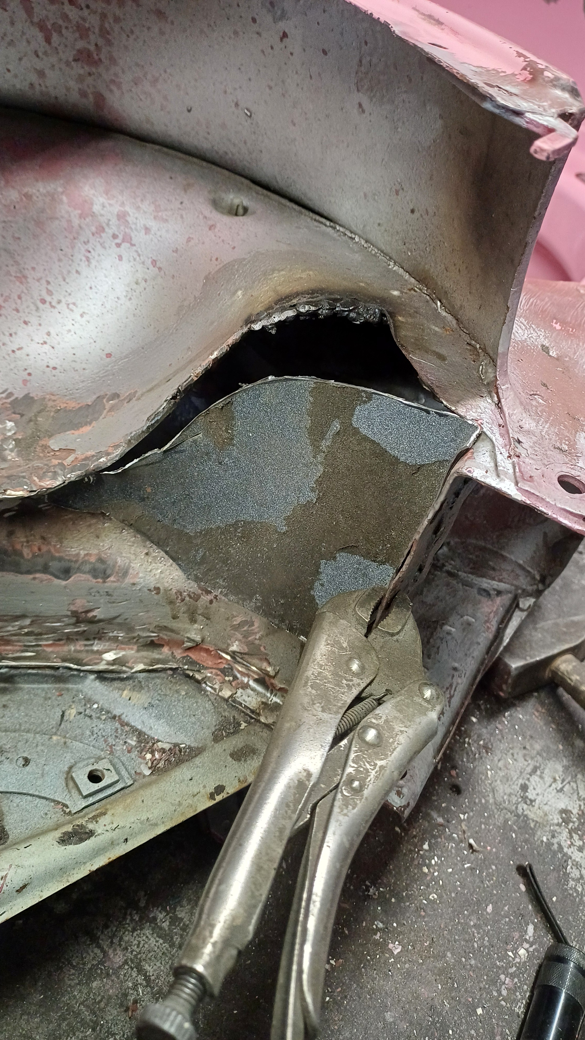

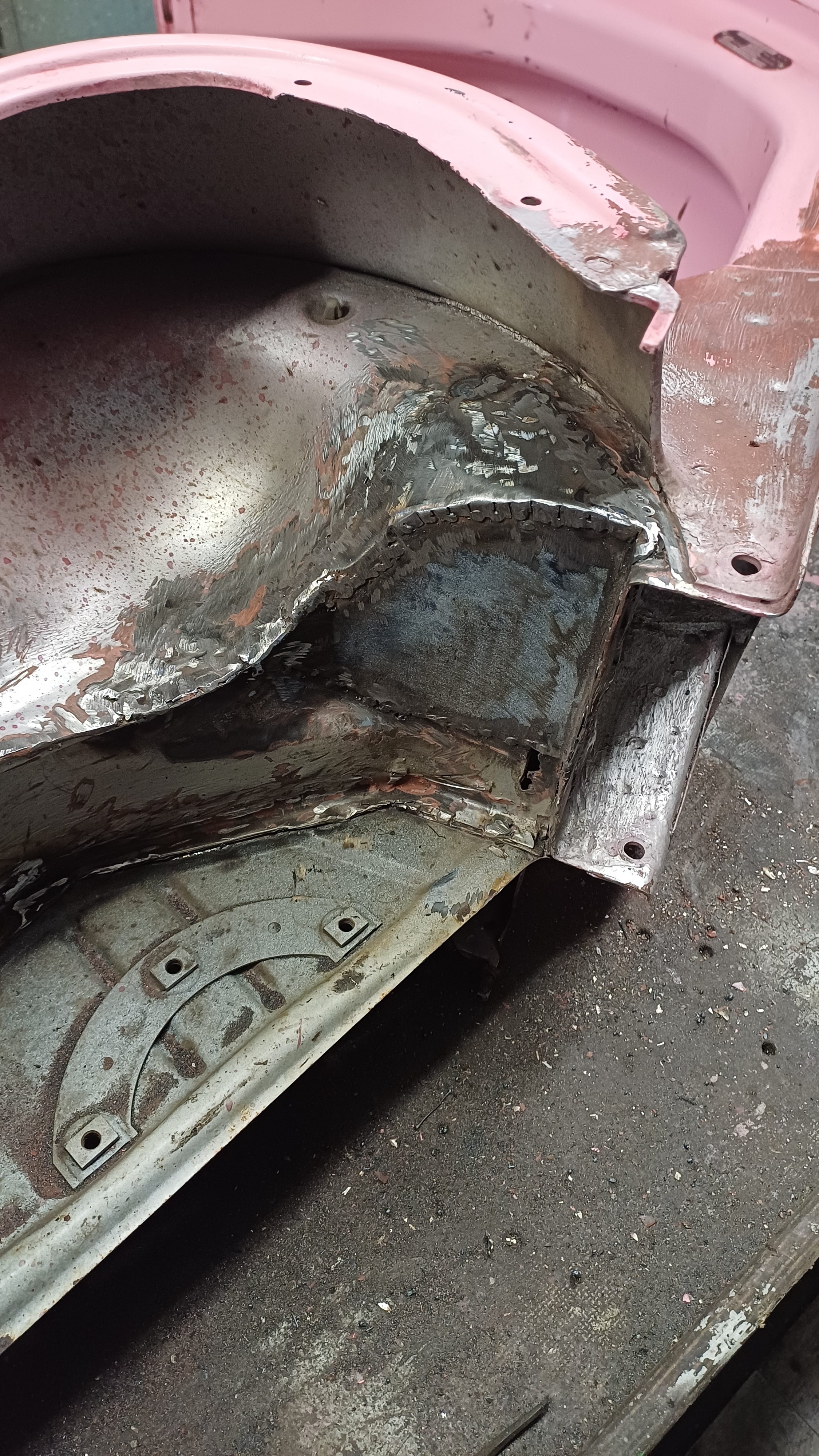

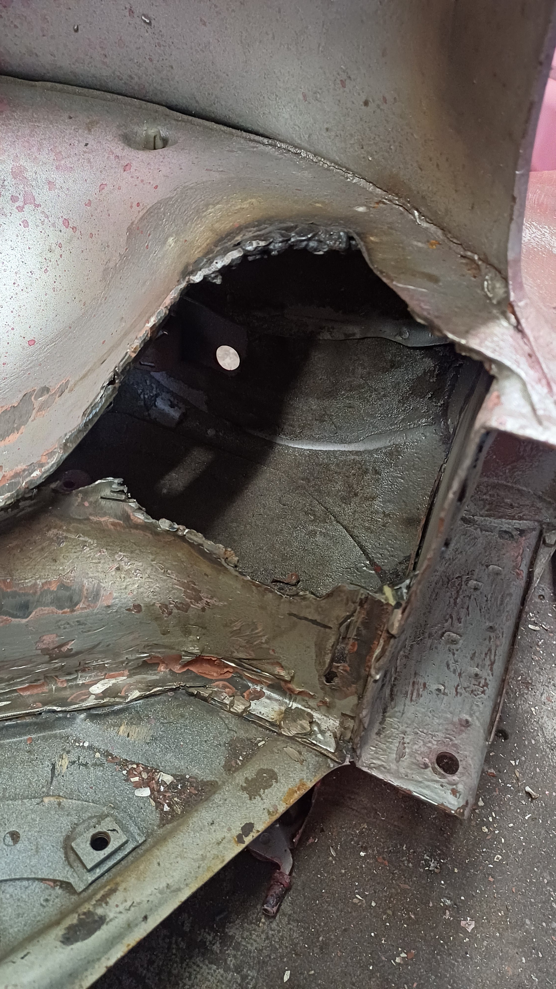

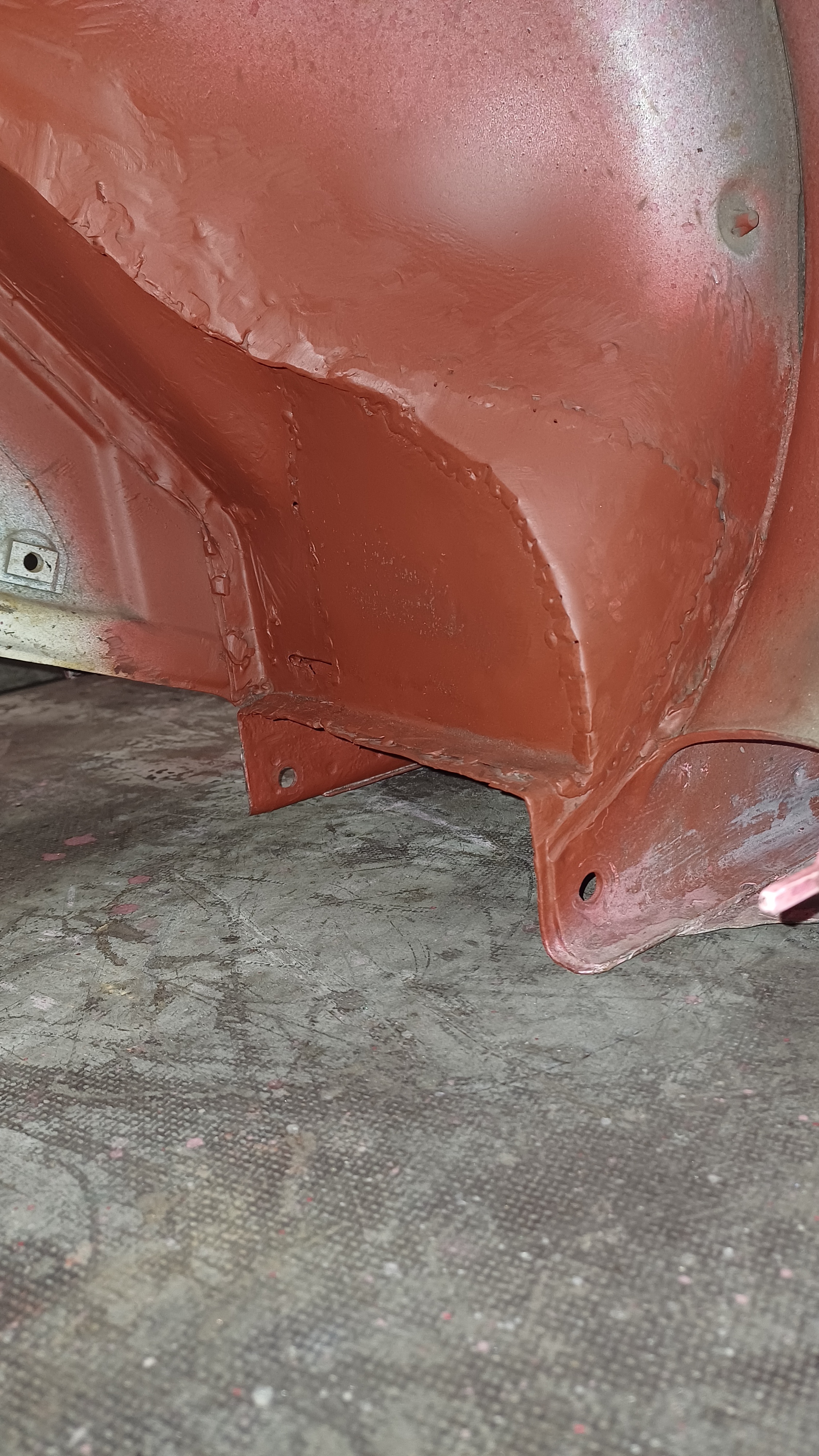

    Heute habe ich die Schweissarbeiten soweit abgeschlossen.
    Vergaserraum noch offen
    Erstes Blech angefertigt
    Zweites Blech danach
    Das Maß für das Loch des Ansauggummies hole ich mir vom Kumpel, der seine PK gerade zerlegt hat.
    Ich werde die Tage alle Nähte neu abdichten.

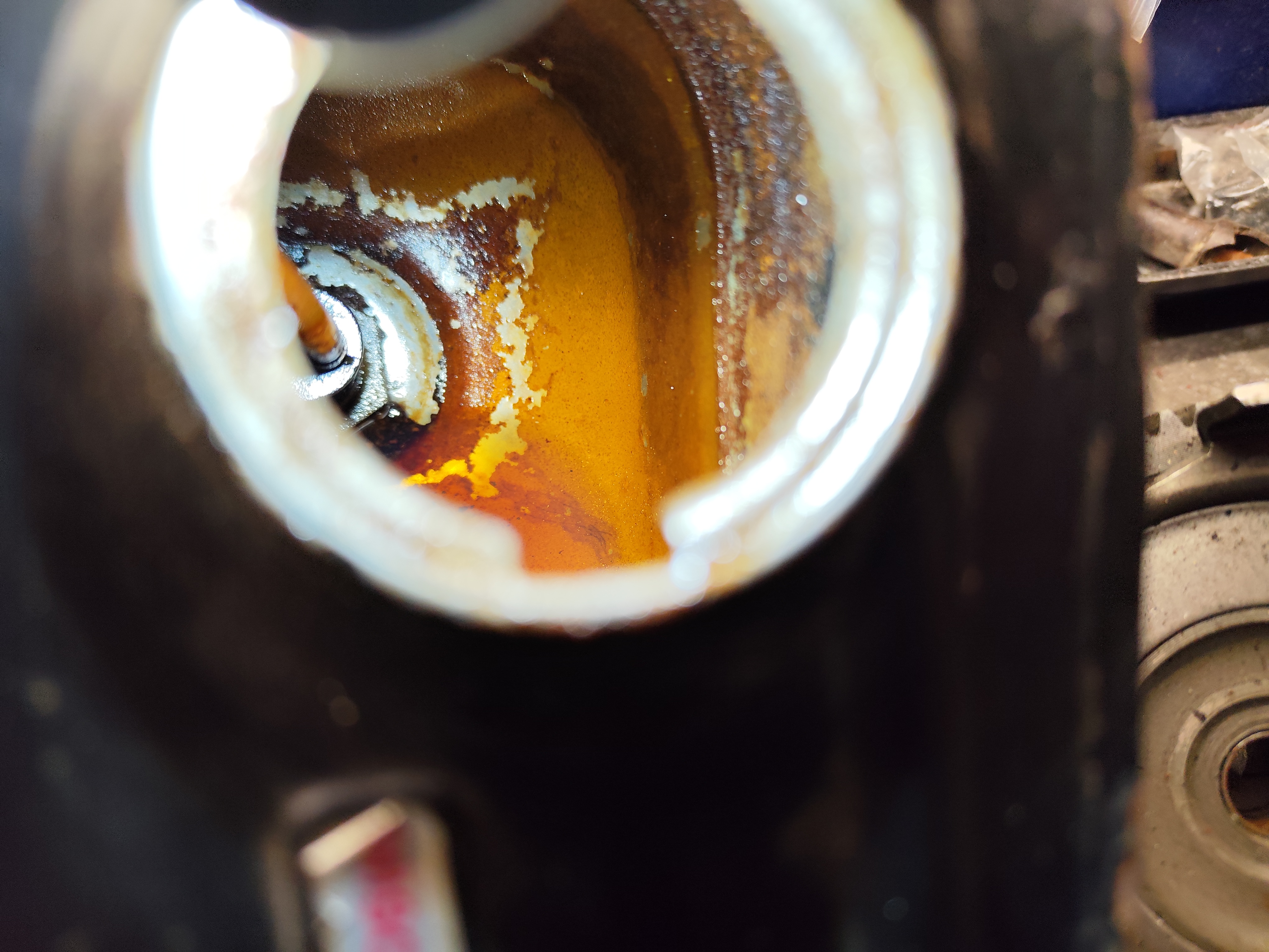

    Moin
    Der Tank entrostet grad.
    Lasse das mal bis morgen stehen und mal schauen wie der dann innen ausschaut.

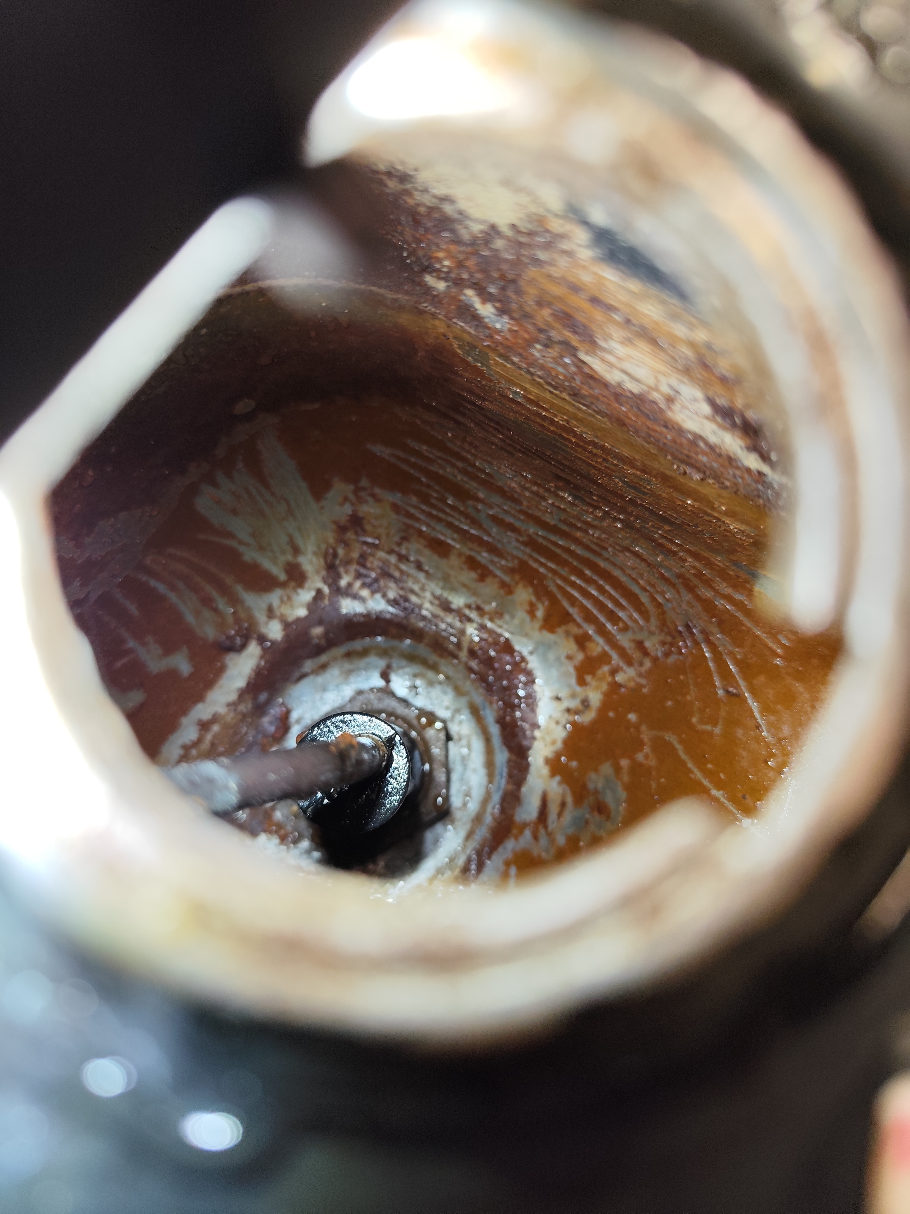

    • January 8, 2025 at 18:22
    • #217
    Moin
    Das Rostio hat wohl mal Frost abbekommen. War unten in der Flasche ein grauer Schleim drin....
    Eigentlich hilft das ganz gut gegen Rost. Jetzt ist der Tank nochmal befüllt. Aber mit ner sportlichen Mischung aus Wasser und Zitronensäure. (Hab da nen 10kg Eimer von... :D)
    Morgen mal schauen wie das aussieht. Haben die ganze Suppe eben aufgekocht im Tank und schön eingewickelt damit die Wärme länger drin bleibt.
    Ich werde berichten
    Gruß Marco

    Im Übrigen ist der Rahmen nun komplett geschweißt, versiegelt und an notwendigen Stellen fein gespachtelt.
    Es fehlt nur noch der Feinschliff.
    Lackiert wird aber erst, wenn alle Anbauteile da sind.
