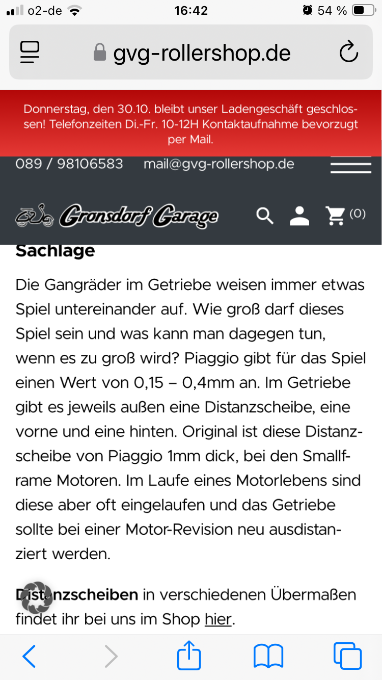

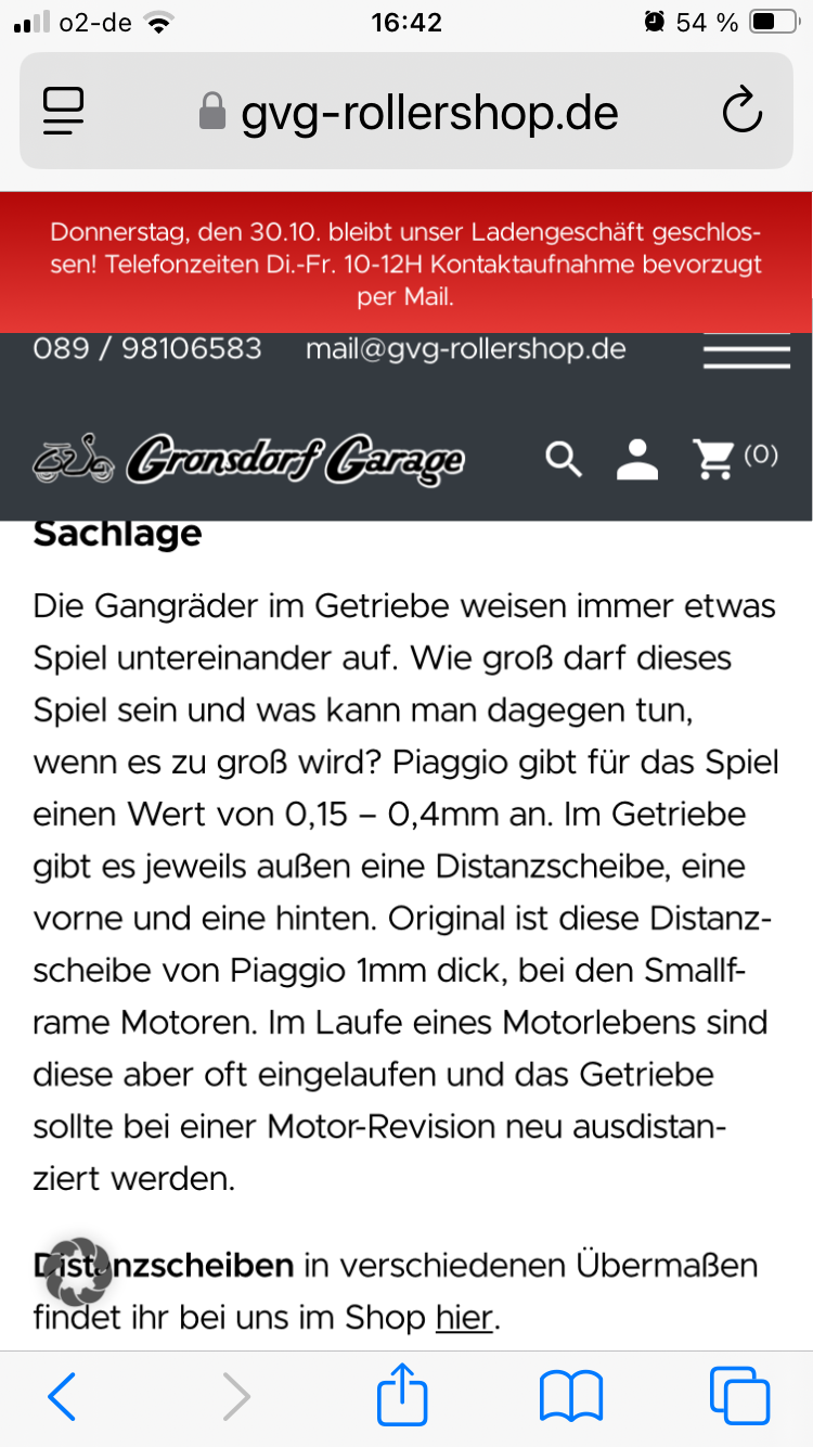

    Zitat von biene1909
    Merkliches Spiel oder Laufgeräusche hab ich jetzt nicht feststellen können.
    Muss mich korrigieren. Nachdem ich die Zahnräder abgenommen habe, das Lager wieder zurück an seinen Bestimmungsort mit Hilfe des alten Lagers gebracht und die Welle mittels Radnabe mit der Mutter eingezogen habe (bis Anschlag Lager), sodann die Zahnräder wieder montiert habe, ist Spiel der gesamten Einheit feststellbar und an einer Stelle ein Schleifgeräusch hörbar. Sobald ich die Radnabe montiere (dadurch wird die Welle anscheinend etwas besser zentriert und ausgerichtet), wird das Schleifgeräusch leiser und weniger und es verschwindet, wenn ich die Welle auf der Seite der Zahnräder etwas in Richtung Kurbelwelle drücke. Was mich auch noch verwundert ist, nachdem ich die beiden Motorhälften mal zusammengesteckt und mit zwei Muttern etwas zusammengezogen habe, war wieder die Schwergängigkeit der Hauptwelle da. Sie lies sich nur noch mit der Radnabe drehen?
