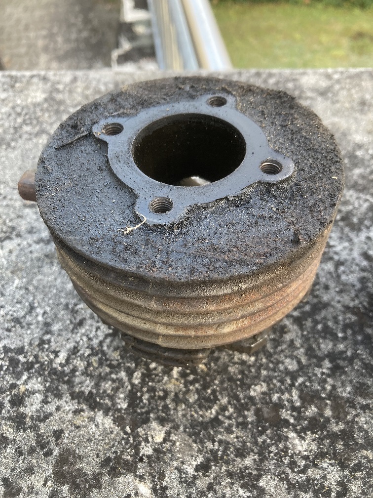

    ich bin durch Zufall an eine PK50XL2 aus einem Nachlass gekommen. Optisch schöner Zustand, keine 10000 Km gelaufen aber teilzerlegter Motor. Vergaser hab ich raus, mach ihn sauber und setz ihn mit neuem Dichtsatz wieder zusammen. Bevor ich den Motor wieder zusammen setze, nachstehend ein paar Fotos mit der Bitte um eure Meinung, reinigen oder ersetzen? Danke vorab schon mal!

    Hi, wenn die Teile technisch in Ordnung sind, sprich die Lauffläche des Zylinders ohne Beschädigungen ist, würde ich die Teile auf alle Fälle aufbereiten; in Benzin oder Diesel einlegen und säubern und mit neuen Kolbenringen monieren.
    Originalteile würde ich immer Repro vorziehen!!

    • September 20, 2024 at 18:18
    Nach dem Kolbenausbau ergab sich dieses Bild. Sieht für mich aus wie festgelaufen. Ich denke es wird ein neues Zylinderset. Gibt`s Empfehlungen für den Einbau oder von welchen man die Finger lassen sollte? Sollte es ein Kolbenfresser gewesen sein, was wäre vor dem Zusammenbau noch zu überprüfen, was könnte noch gelitten haben?

    • September 20, 2024 at 19:02
    Wie schaut der Zylinder aus?

    • September 20, 2024 at 19:25
    Kurbelwelle bzw. deren Lager prüfen.
    Schmierung bzw. Vergaser prüfen, eventuell zu wenig Schmierung bzw. falsche Vergaserdüsen.

    • September 20, 2024 at 19:35
    Kann man die Kurbelwelle bzw. deren Lager im eingebauten Zustand überhaupt überprüfen, wenn ja, wie? Wie kann ich die Schmierung überprüfen? Vergaser bin ich grad am zerlegen und reinigen, das Sieb war komplett zu, den Rest muss ich mir erst noch anschauen. Der Zylinder hat auch eine Beschädigung, zwar nicht so groß wie der Kolben, aber einen Treffer!

    • September 20, 2024 at 20:11
    Lager und Kurbelwelle würde ich bei einem unbekannten Motor grundsätzlich ausbauen und prüfen.
    Prüfung im eingebauten Zustand halte ich nicht für zielführend und aussagekräftig.
