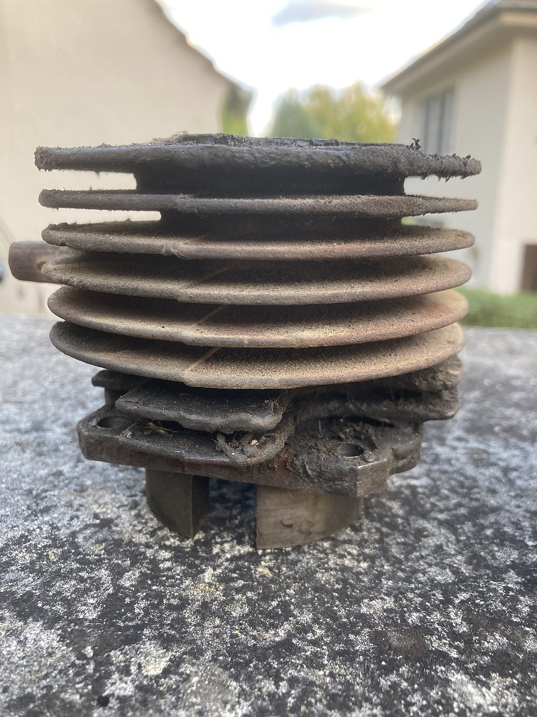

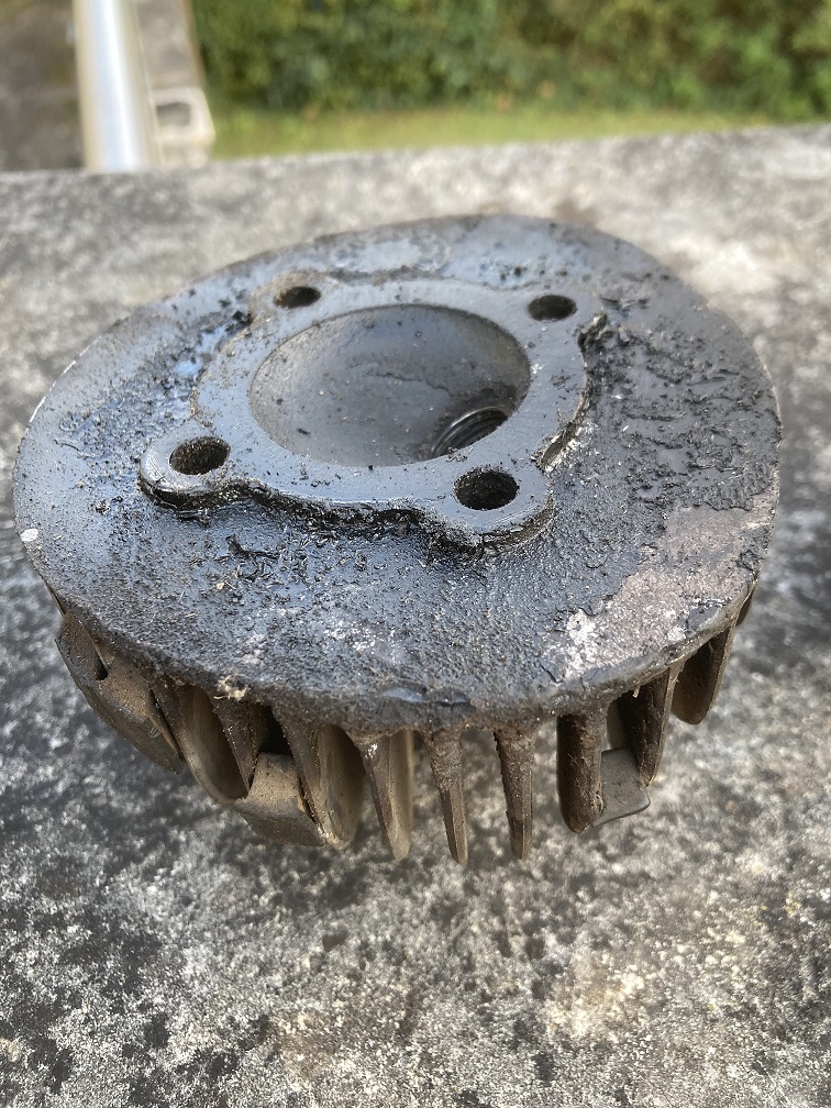

    ich bin durch Zufall an eine PK50XL2 aus einem Nachlass gekommen. Optisch schöner Zustand, keine 10000 Km gelaufen aber teilzerlegter Motor. Vergaser hab ich raus, mach ihn sauber und setz ihn mit neuem Dichtsatz wieder zusammen. Bevor ich den Motor wieder zusammen setze, nachstehend ein paar Fotos mit der Bitte um eure Meinung, reinigen oder ersetzen? Danke vorab schon mal!

    Hi, wenn die Teile technisch in Ordnung sind, sprich die Lauffläche des Zylinders ohne Beschädigungen ist, würde ich die Teile auf alle Fälle aufbereiten; in Benzin oder Diesel einlegen und säubern und mit neuen Kolbenringen monieren.
    Originalteile würde ich immer Repro vorziehen!!
    3,007
    31,250
    5,628
    • September 15, 2024 at 19:21
    Dem schließe ich mich an.

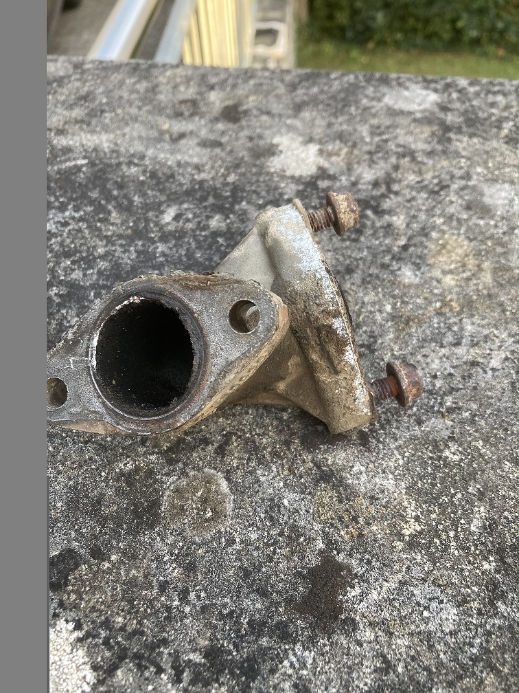

    Danke für die Rückmeldung. Gilt das auch für den Krümmer? Das Gewinde der Bolzen sieht mit nicht mehr sehr vertrauenswürdig aus.

    Moin
    Jau,warum nicht?!
    Ist ein Alu Krümmer. Wenn die Stehbolzen beide fest sind und die Gewinde heile immer wieder rein damit.
    Gruß Marco
    546
    27,996
    5,432
    • September 16, 2024 at 10:00
    Im Zweifelsfall mal eben mit einem Gewindeschneider drüber um den Dreck rauszuschneiden, Wenn nicht vorhanden hilft wahrscheinlich eine Drahtbürste fast genauso gut.

    Was hat das bei dem Krümmer mit den unterschiedlichen Abmessungen auf sich und wo wird gemessen, damit ich die richtigen Teile bestellen kann.
    1,992
    6,037
    770
    Oberbayern
    • September 16, 2024 at 19:48
    Da gibts normalerweise nur einerlei von der Grösse her. Was es noch gibt, ist einer aus Stahlrohr mit aufgeschweissten Flanschen und gefälligeren Winkel und Durchmesser

    Ich finde für die Pk50 XL2 welche mit 51mm und welche mit 52mm Lochabstand, beide mit 6mm Bolzen - das meinte ich mit unterschiedlichen Abmessungen.
    1,992
    6,037
    770
    Oberbayern
    • September 17, 2024 at 06:23
    Das sollte nichts ausmachen, der Auspuff selbst hat ja immer größere Bohrungen oder Langlöcher, so dass der 1mm keine Rolle spielt

    Der hier ist der richtige: https://roller-aus-blech.com/index.php?main…products_id=547
    Es gibt sonst noch einen Alukrümmer für PK 125.
