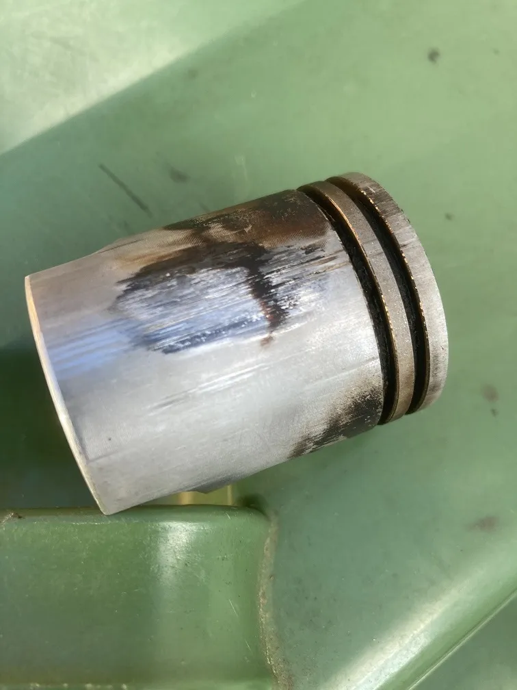

    Nach dem Kolbenausbau ergab sich dieses Bild. Sieht für mich aus wie festgelaufen. Ich denke es wird ein neues Zylinderset. Gibt`s Empfehlungen für den Einbau oder von welchen man die Finger lassen sollte? Sollte es ein Kolbenfresser gewesen sein, was wäre vor dem Zusammenbau noch zu überprüfen, was könnte noch gelitten haben?
    2,181
    6,421
    809
    Oberbayern
    • September 20, 2024 at 19:02
    Wie schaut der Zylinder aus?
  • Christian97
    1,067
    3,292
    413
    • September 20, 2024 at 19:25
    Kurbelwelle bzw. deren Lager prüfen.
    Schmierung bzw. Vergaser prüfen, eventuell zu wenig Schmierung bzw. falsche Vergaserdüsen.
    Herzliche Grüße
    Christian

    • September 20, 2024 at 19:35
    Kann man die Kurbelwelle bzw. deren Lager im eingebauten Zustand überhaupt überprüfen, wenn ja, wie? Wie kann ich die Schmierung überprüfen? Vergaser bin ich grad am zerlegen und reinigen, das Sieb war komplett zu, den Rest muss ich mir erst noch anschauen. Der Zylinder hat auch eine Beschädigung, zwar nicht so groß wie der Kolben, aber einen Treffer!
  • Christian97
    1,067
    3,292
    413
    • September 20, 2024 at 20:11
    Lager und Kurbelwelle würde ich bei einem unbekannten Motor grundsätzlich ausbauen und prüfen.
    Prüfung im eingebauten Zustand halte ich nicht für zielführend und aussagekräftig.
    Herzliche Grüße
    Christian
