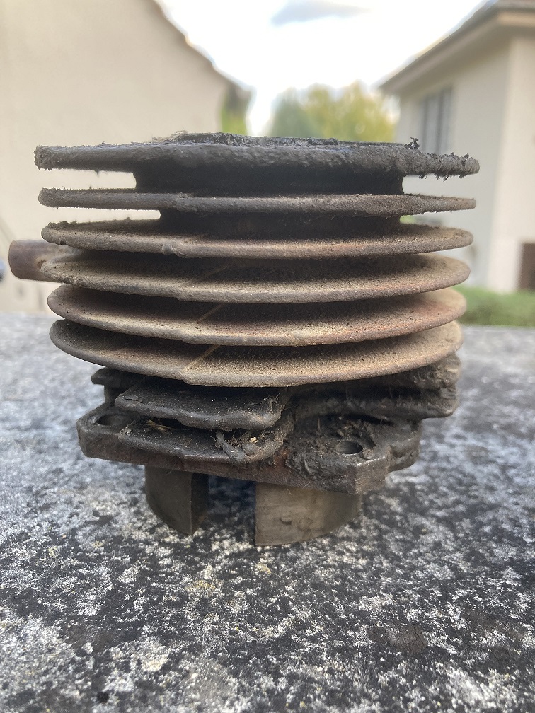

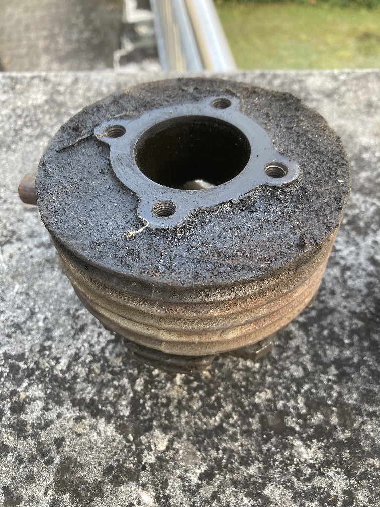

    ich bin durch Zufall an eine PK50XL2 aus einem Nachlass gekommen. Optisch schöner Zustand, keine 10000 Km gelaufen aber teilzerlegter Motor. Vergaser hab ich raus, mach ihn sauber und setz ihn mit neuem Dichtsatz wieder zusammen. Bevor ich den Motor wieder zusammen setze, nachstehend ein paar Fotos mit der Bitte um eure Meinung, reinigen oder ersetzen? Danke vorab schon mal!

    • September 15, 2024 at 15:04
    Hi, wenn die Teile technisch in Ordnung sind, sprich die Lauffläche des Zylinders ohne Beschädigungen ist, würde ich die Teile auf alle Fälle aufbereiten; in Benzin oder Diesel einlegen und säubern und mit neuen Kolbenringen monieren.
    Originalteile würde ich immer Repro vorziehen!!

    • September 15, 2024 at 19:21
    Dem schließe ich mich an.

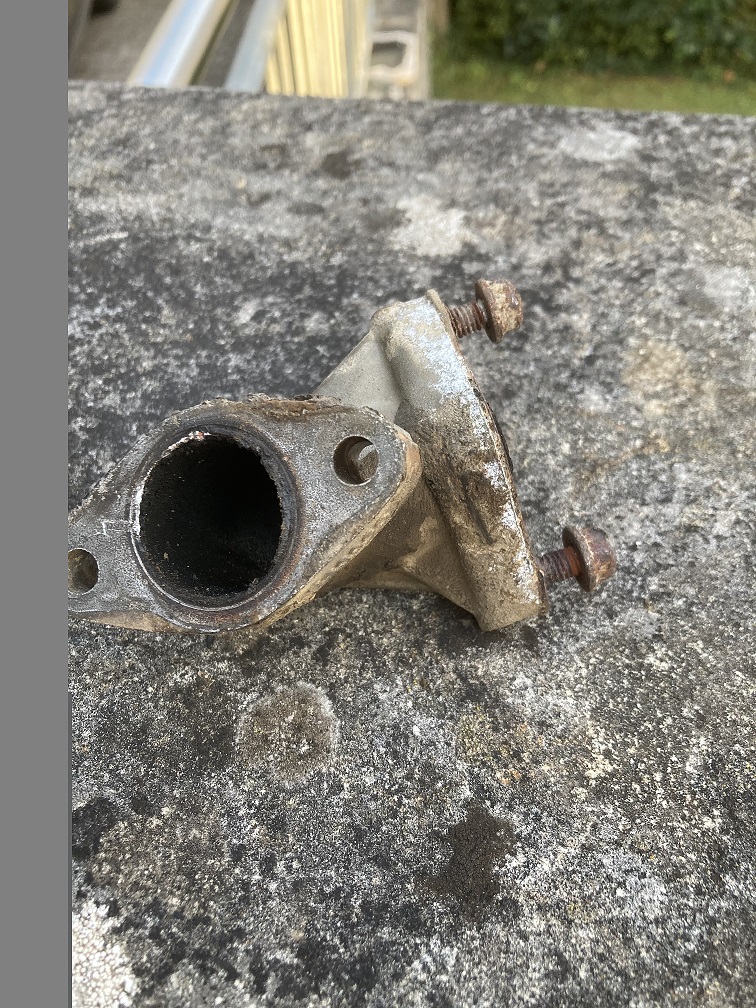

    Danke für die Rückmeldung. Gilt das auch für den Krümmer? Das Gewinde der Bolzen sieht mit nicht mehr sehr vertrauenswürdig aus.

    Moin
    Jau,warum nicht?!
    Ist ein Alu Krümmer. Wenn die Stehbolzen beide fest sind und die Gewinde heile immer wieder rein damit.

    • September 16, 2024 at 10:00
    Im Zweifelsfall mal eben mit einem Gewindeschneider drüber um den Dreck rauszuschneiden, Wenn nicht vorhanden hilft wahrscheinlich eine Drahtbürste fast genauso gut.

    • September 16, 2024 at 19:04
    Was hat das bei dem Krümmer mit den unterschiedlichen Abmessungen auf sich und wo wird gemessen, damit ich die richtigen Teile bestellen kann.

    • September 16, 2024 at 19:48
    Da gibts normalerweise nur einerlei von der Grösse her. Was es noch gibt, ist einer aus Stahlrohr mit aufgeschweissten Flanschen und gefälligeren Winkel und Durchmesser

    • September 17, 2024 at 00:15
    Ich finde für die Pk50 XL2 welche mit 51mm und welche mit 52mm Lochabstand, beide mit 6mm Bolzen - das meinte ich mit unterschiedlichen Abmessungen.

    • September 17, 2024 at 06:23
    Das sollte nichts ausmachen, der Auspuff selbst hat ja immer größere Bohrungen oder Langlöcher, so dass der 1mm keine Rolle spielt

    • September 19, 2024 at 08:44
    Der hier ist der richtige: https://roller-aus-blech.com/index.php?main…products_id=547
    Es gibt sonst noch einen Alukrümmer für PK 125.
    Ist beim Zylinder denn überhaupt der Kolben dabei?
    Falls ja, dann saubermachen und einbauen.
    Falls nein, dann sollte der Zustand des Zylinders wirklich gut sein, damit sich das lohnt.
