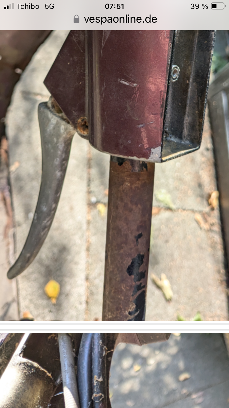

    Sind das am Lenker tatsächlich Durchrostungen oder täuschen die Bilder und an den Stellen ist das Rohr nur dunkel?

    Hier ist eine kleine Sandstrahlkabine eine super Sache. Vieles, was man vorher nicht richtig sauber bekommen hat, blitzt da ratz fatz wieder.
    Deinen Thread habe ich gestern abend studiert und bin an einigen Stellen neidisch geworden. Eine eigene Kabine fürs Sandstrahlen wäre sicherlich super, Wird bei mir leider zeitnah aber nichts, wegen der Platzlimitierungen einer Mietswohnung. Und was den Platz auf der Terasse angeht gibt es jetzt schon Unstimmigkeiten mit der Madame :-3
    Durchrostungen sind da keine. Der eine Lenker ist aber wirklich arg angerostet. Werde da im ersten Schritt mal mit einer Messingbürste beigehen und schauen, obs was bringt. Sonst "einfach" ersetzen?

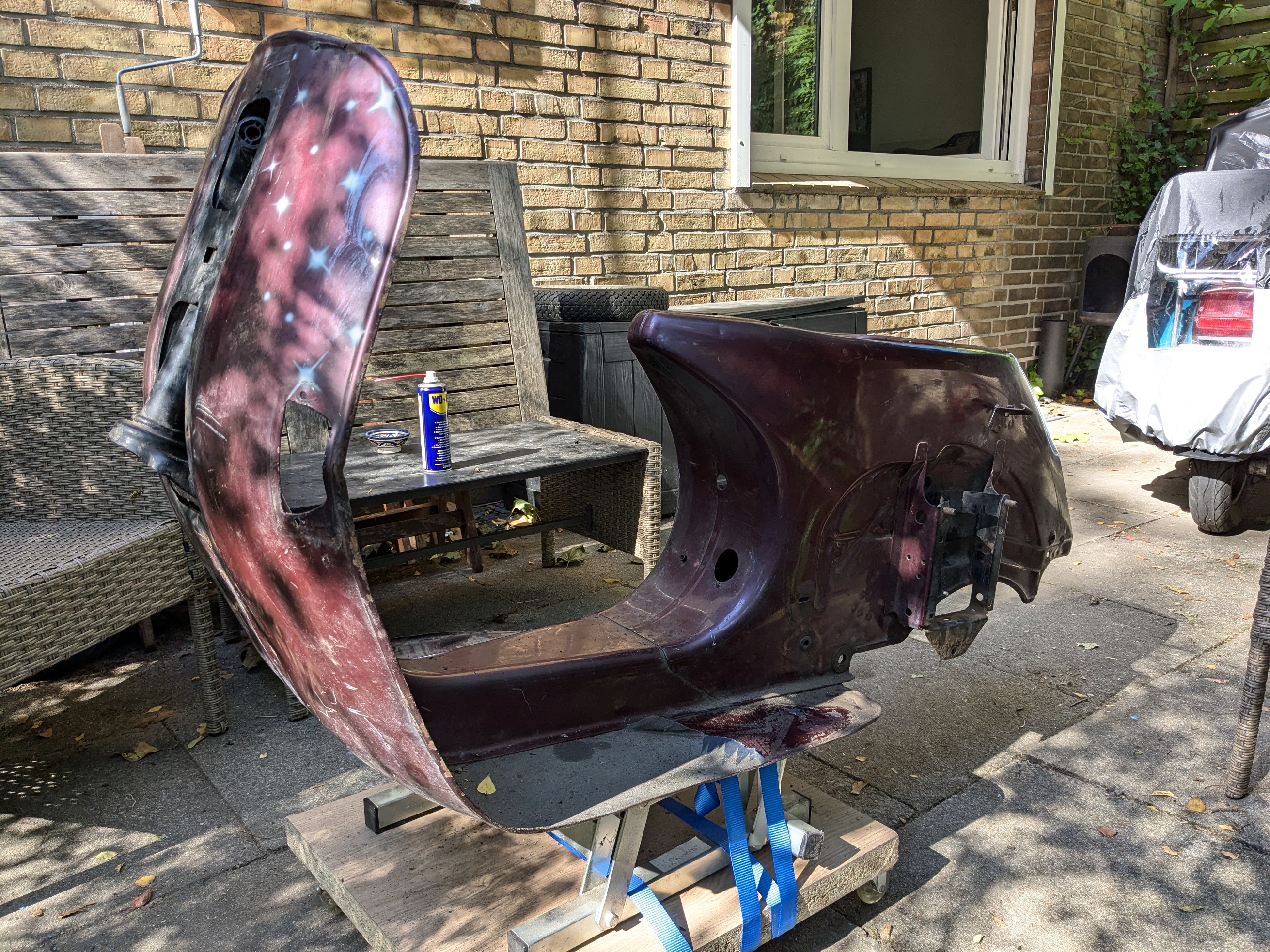

    Lagebericht:
    Der Rahmen ist jetzt (bis auf eine Schraube, die gar nicht will) nackig. Die Sicherungen für die Seitenhauben haben ein bisschen Schwierigkeiten gemacht aber sind jetzt raus und sicher verstaut.
    Neue Fotos sind angehängt. Da ich für die Einschätzung des Rahmens Volkers Expertise zu Rate ziehen möchte, werde ich mir in den kommenden Tagen die restlichen Einzelteile (nicht Motor) anschauen und hier ein paar Bilder hochladen. Mal schauen, was ihr dazu sagt und was ich noch verwerten kann.
    Schöne Grüße
    Misha
    PS: Wer über meine selbstgemachte Behelfshebebühne lacht ist ganz böse :D

    • September 23, 2024 at 05:34
    Zitat von Chee
    Hatte überlegt mit dem nackten Rahmen in der Selbstbedienungswaschanlage einen möglichst wasserarmen Sprühgang mit "viel" Druck zu nehmen, weil der Kärcher gerade anderweitig vergriffen ist. Wäre das eine Option oder wirklich nur den Hochdruckreiniger nehmen?
    Hi, dass es sauber wird brauchst du aber VIEL Wasser und nicht wenig;
    SB-Waschbox würd ich versuchen, vor allem gerät dort das Dreck-Ölgemisch, dass du abwäscht, nicht in die Kanalisation.
    Besorg dir dafür einen guten Motorradreiniger und sprüh die ganzen zu reinigenden Teile nach dem 1. Waschgang ein und lass es einwirken, anschließend abspülen, evtl mit einem Reinigungspinsel nachhelfen.
    Mit den HDR wirst zu Hause weniger erfolgreich sein, es sei denn, du schließt diesen ans Warmwasser an.

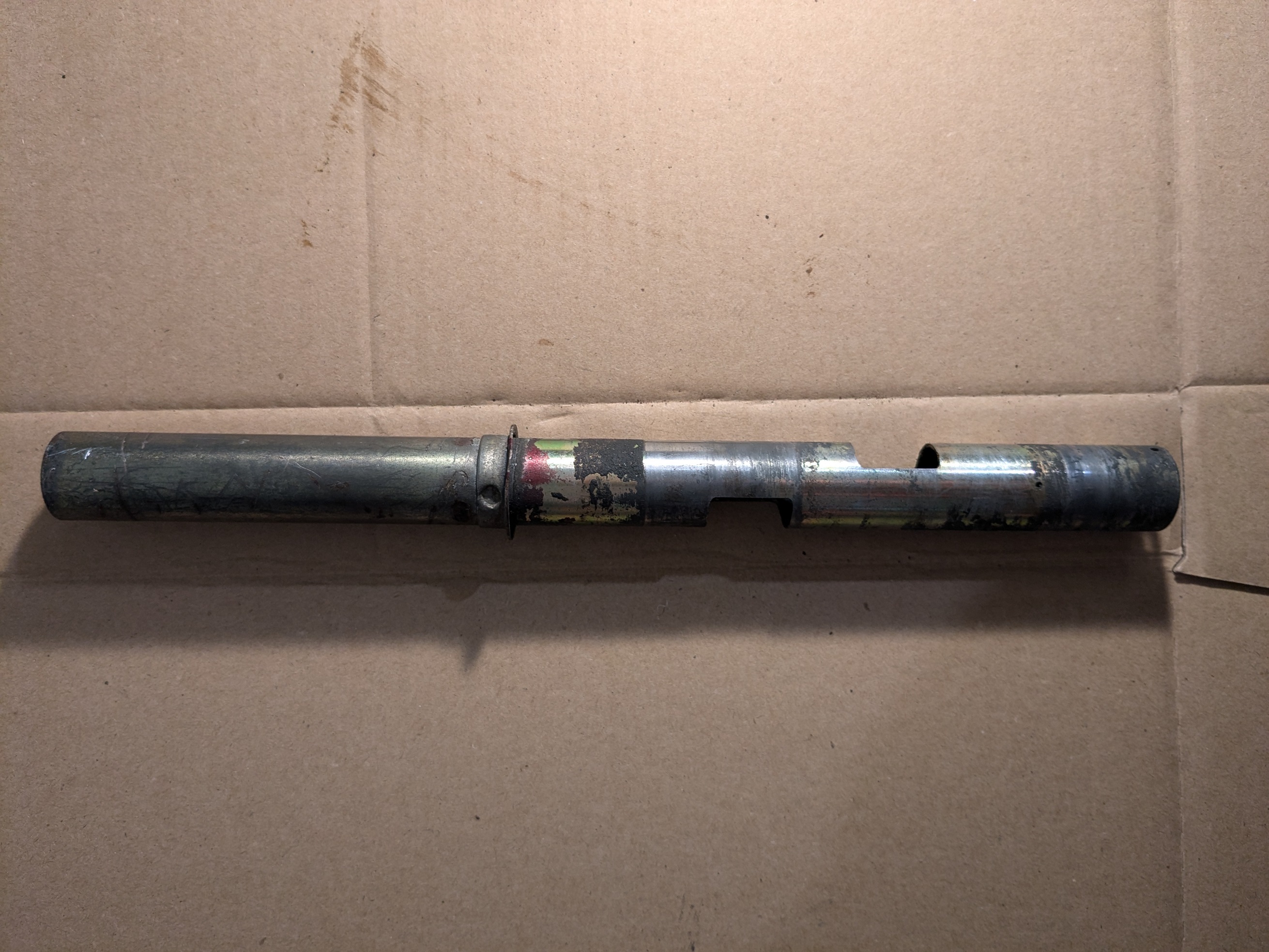

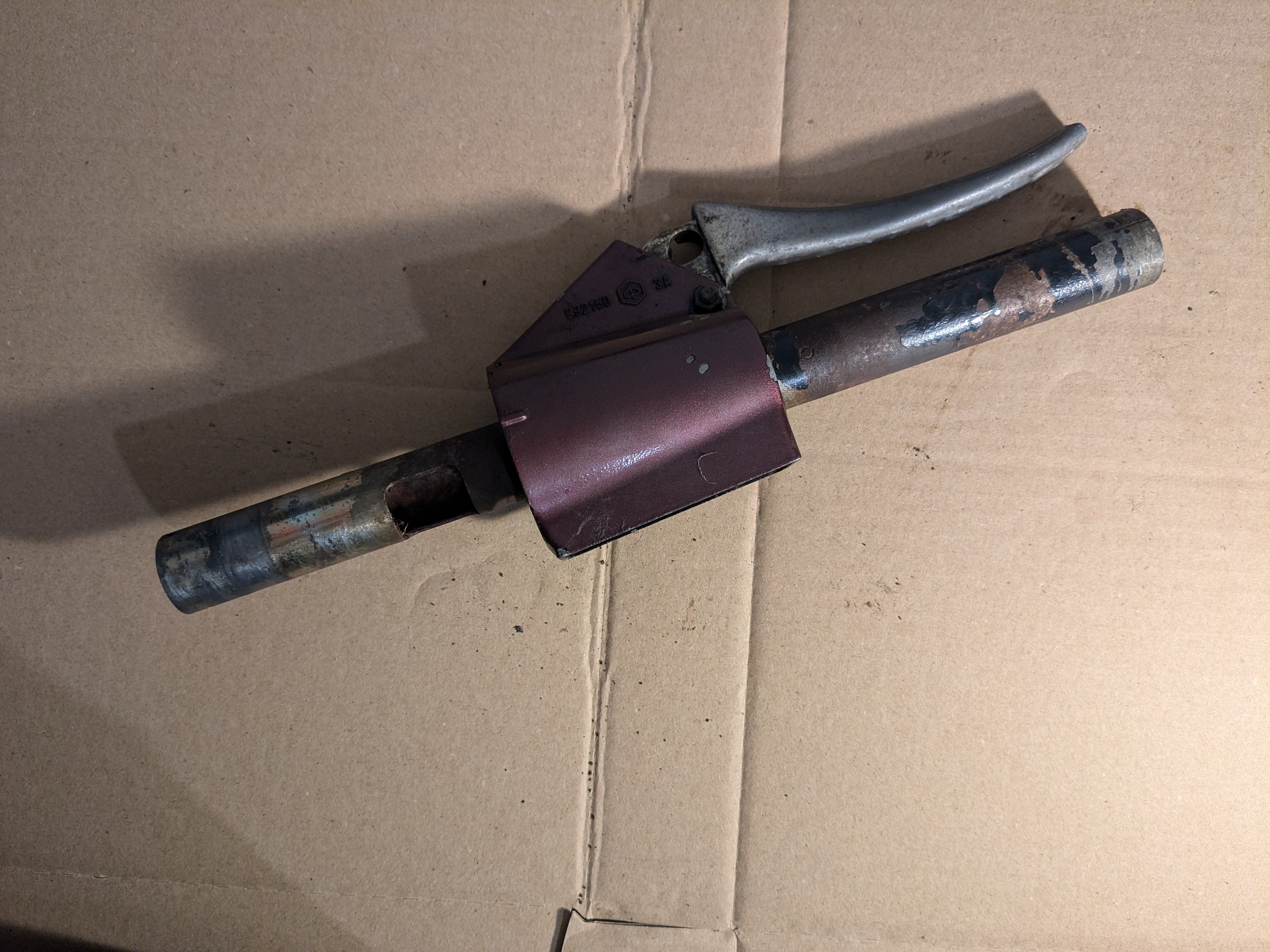

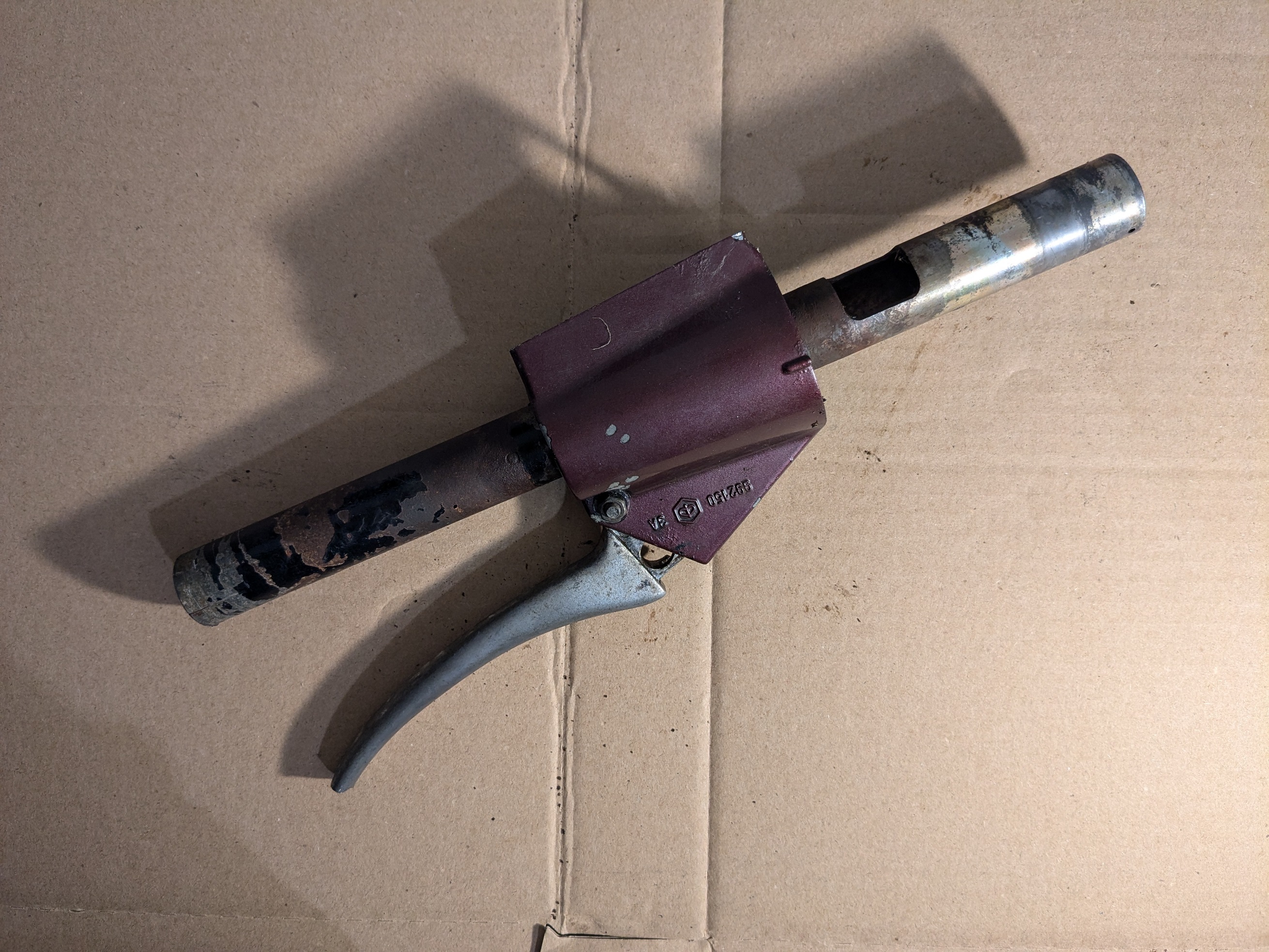

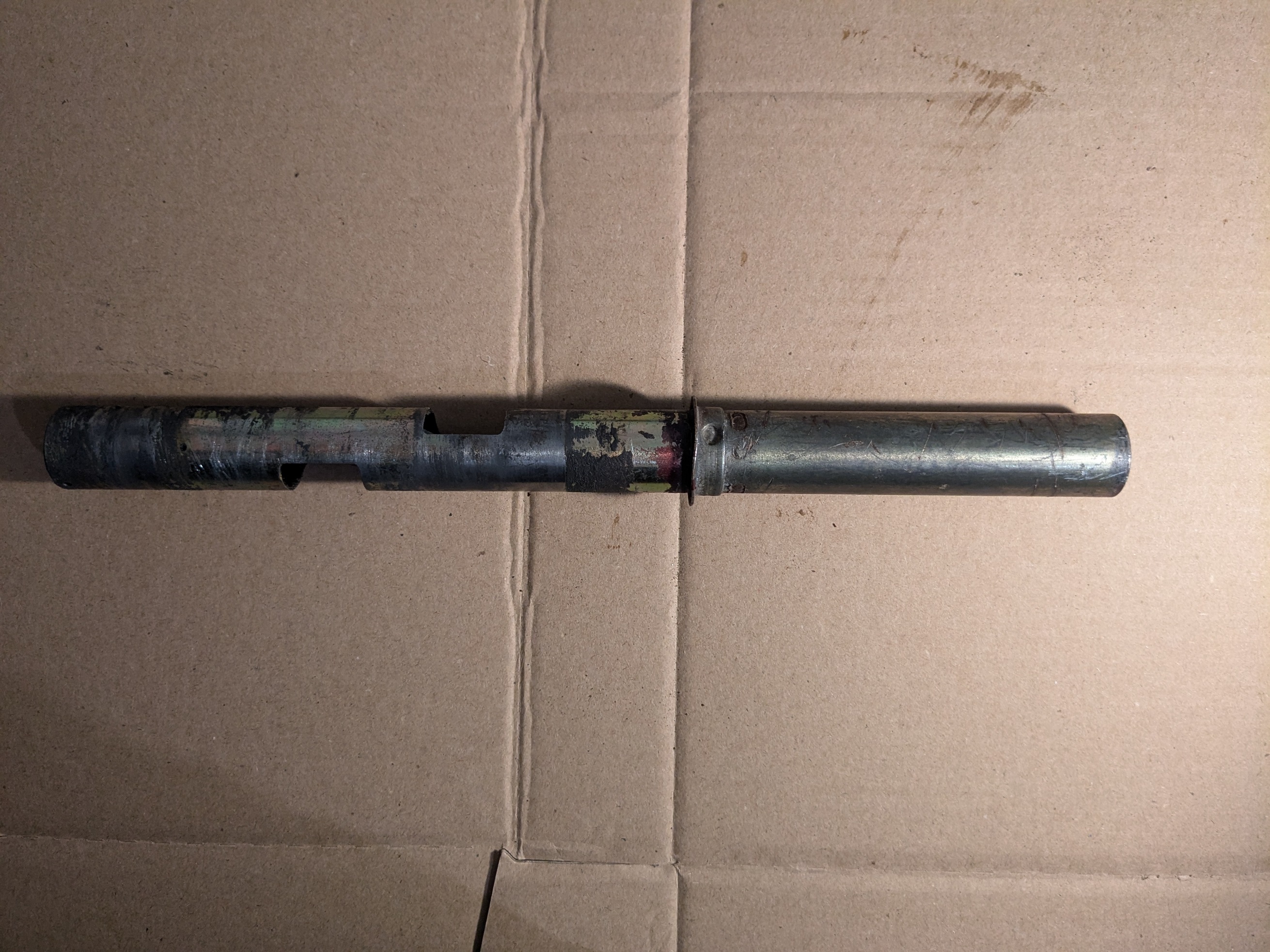

    • September 23, 2024 at 10:01
    Guten Morgen,
    nein das ist nicht der O-Lack.....Orginal war sie wohl Schwarz...
    Natürlich gehts in der waschbox auch...die Isolierung wird furchtbar brösseln..alle versuche haben mit gesagt, das geht am besten..auch wenn sauerei gibt..aber raus muss es... sonnst wirst du immer ärger haben mit dem zeug am Luftfilter vom Vergaser..
    Das Schalt und Gasrohr solltest Du ersetzen, durch gute..neu oder Gebraucht...die Dinger bei Dir sind Gefährlich.... findest Du bei kleinanzeigen...

    der Rahmen wartet jetzt auf den Motorradreiniger, Zeit und passendes Wetter. Um nicht ganz untätig zu sein, möchte ich euch die Einzelteile zeigen. Vielleicht ist einiges davon ja wiederverwertbar.
    Da der ein oder andere sich schon kritisch zu Schalt- und Gasrohr geäußert hat, genau die Teile als zum Start.
    Wie schlimm sind die wirklich? Könnt ihr anhand dieser Bilder etwas beurteilen oder lässt mein fotografisches Geschick zu wünschen übrig?
    Ich habe die noch nicht bearbeitet - keine Metallwolle, keine Messingbürste, nichts. Würde, wenn es sich denn überhaupt noch lohnt, die Tage versuchen die noch irgendwie in Schuss zu kriegen.
    Dankeschön und beste Grüße
