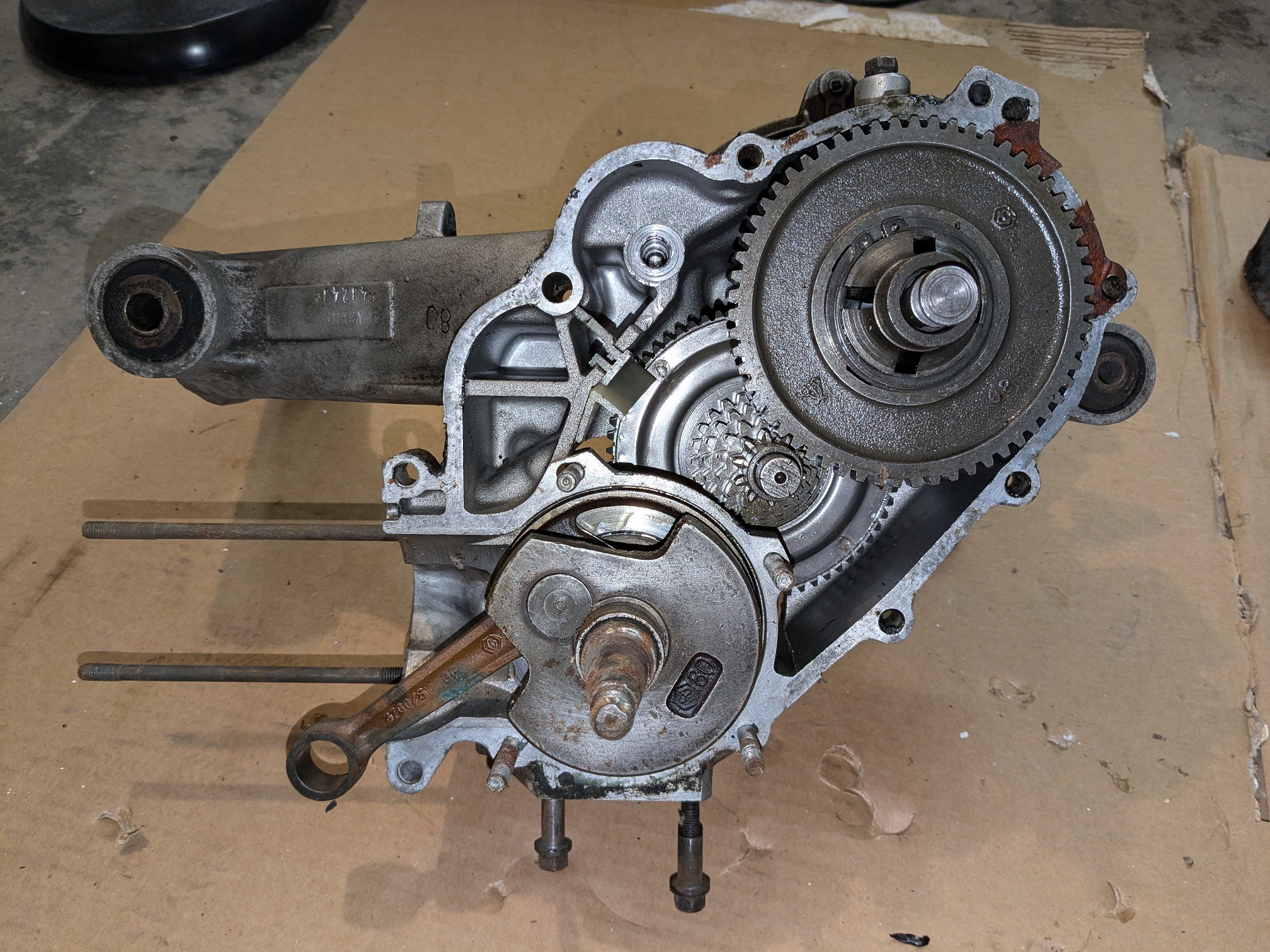

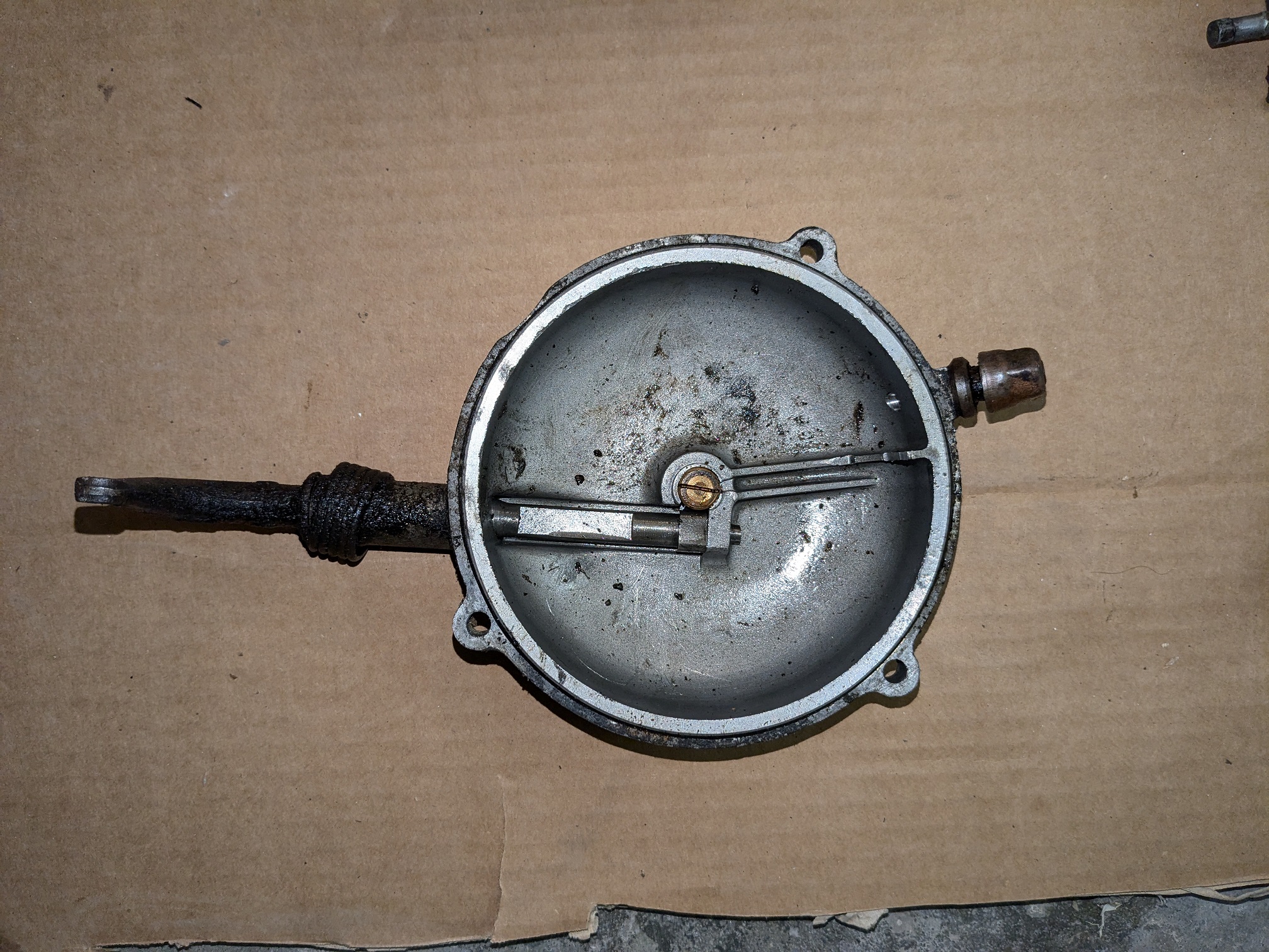

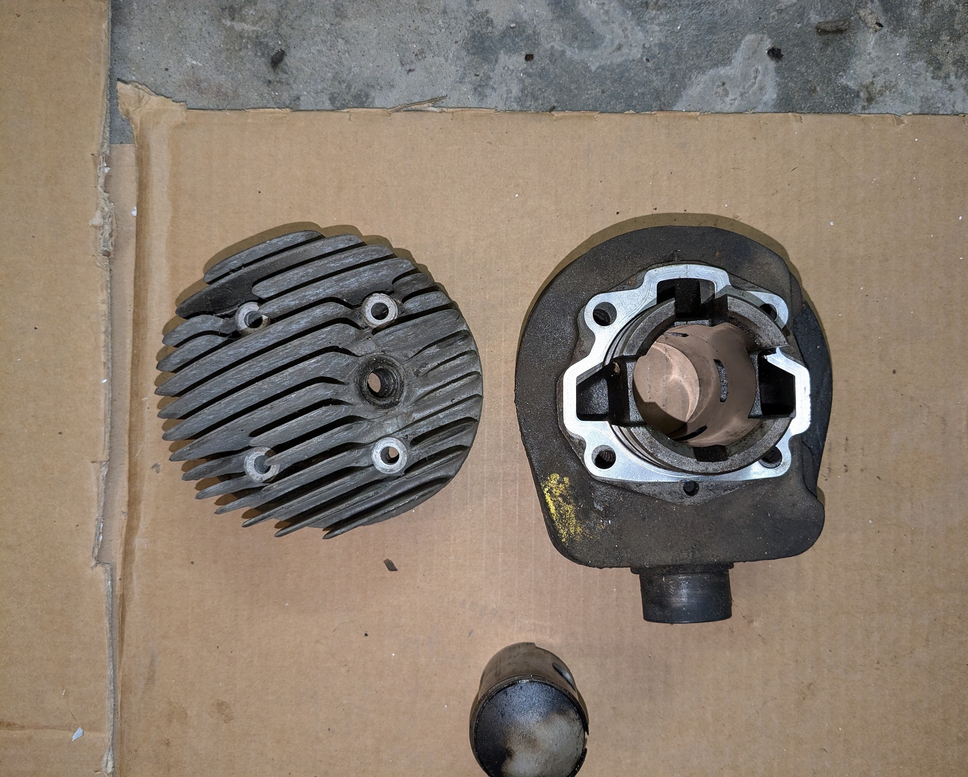

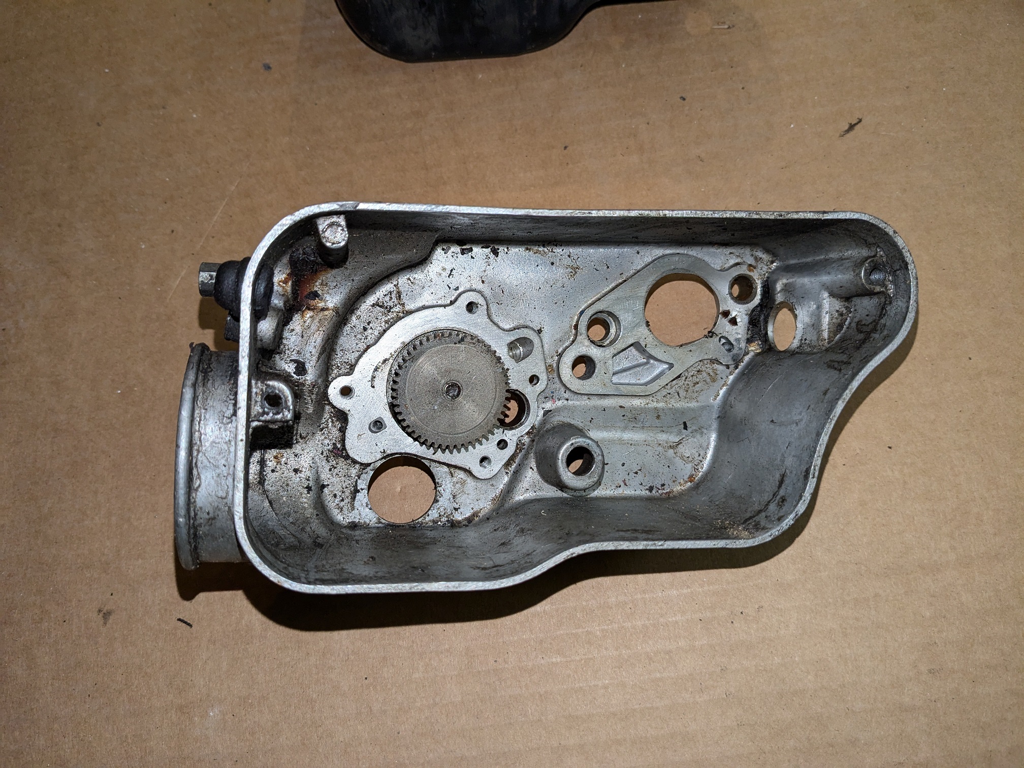

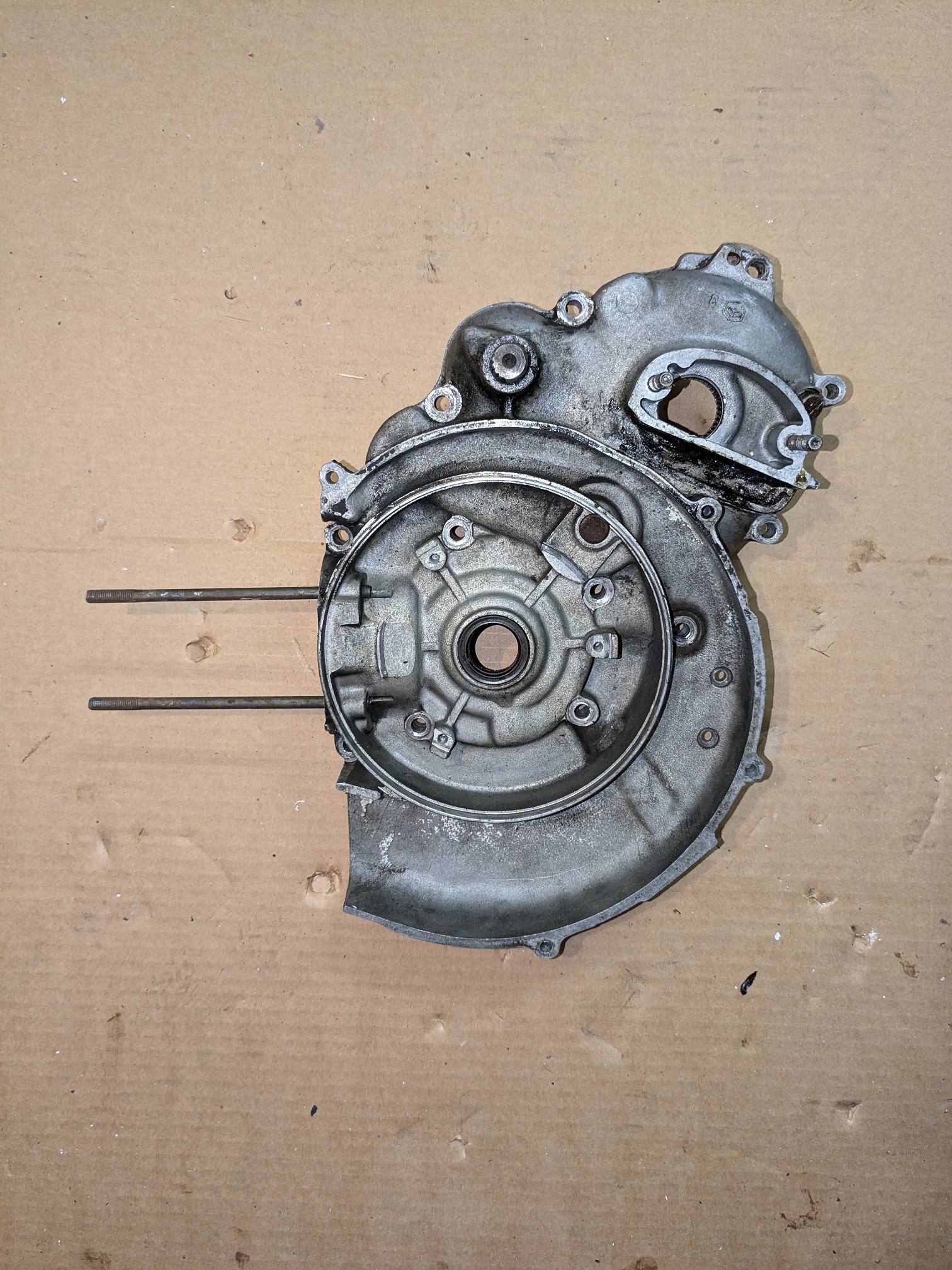

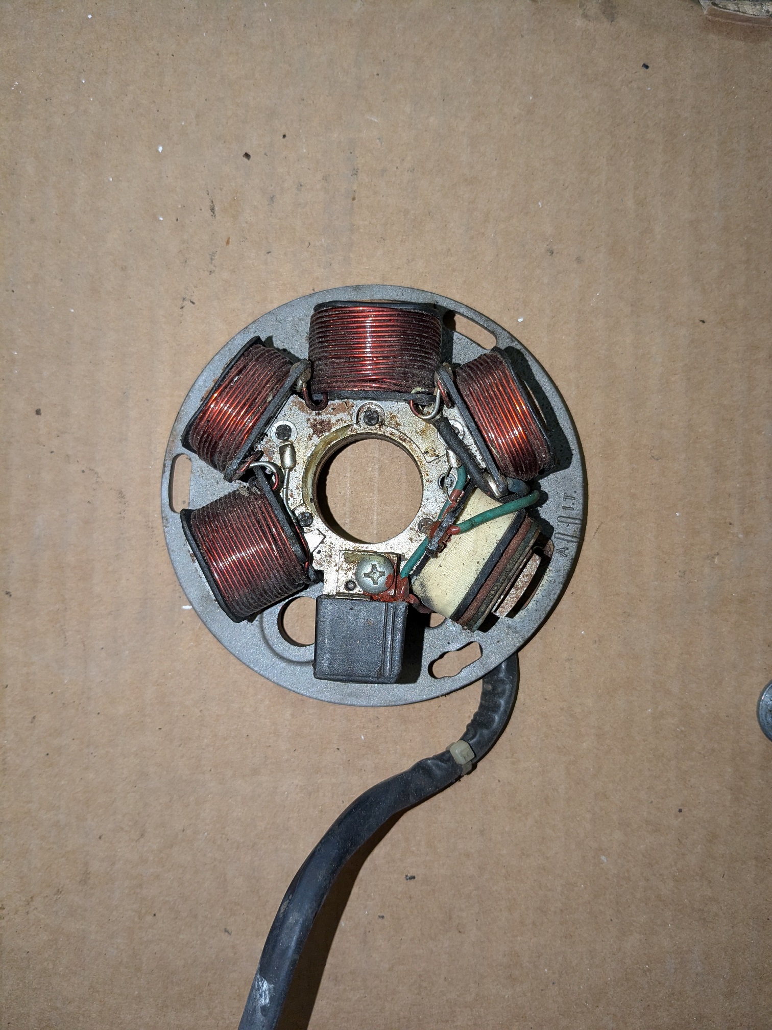

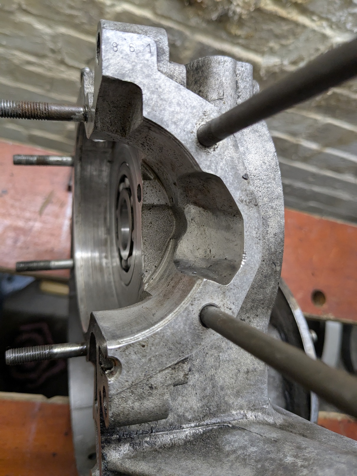

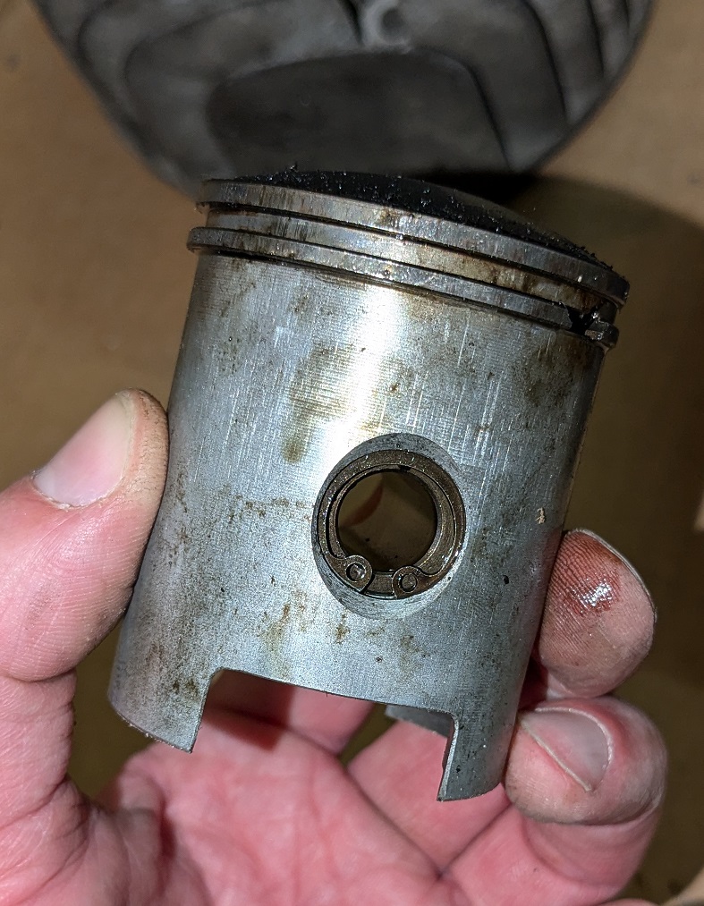

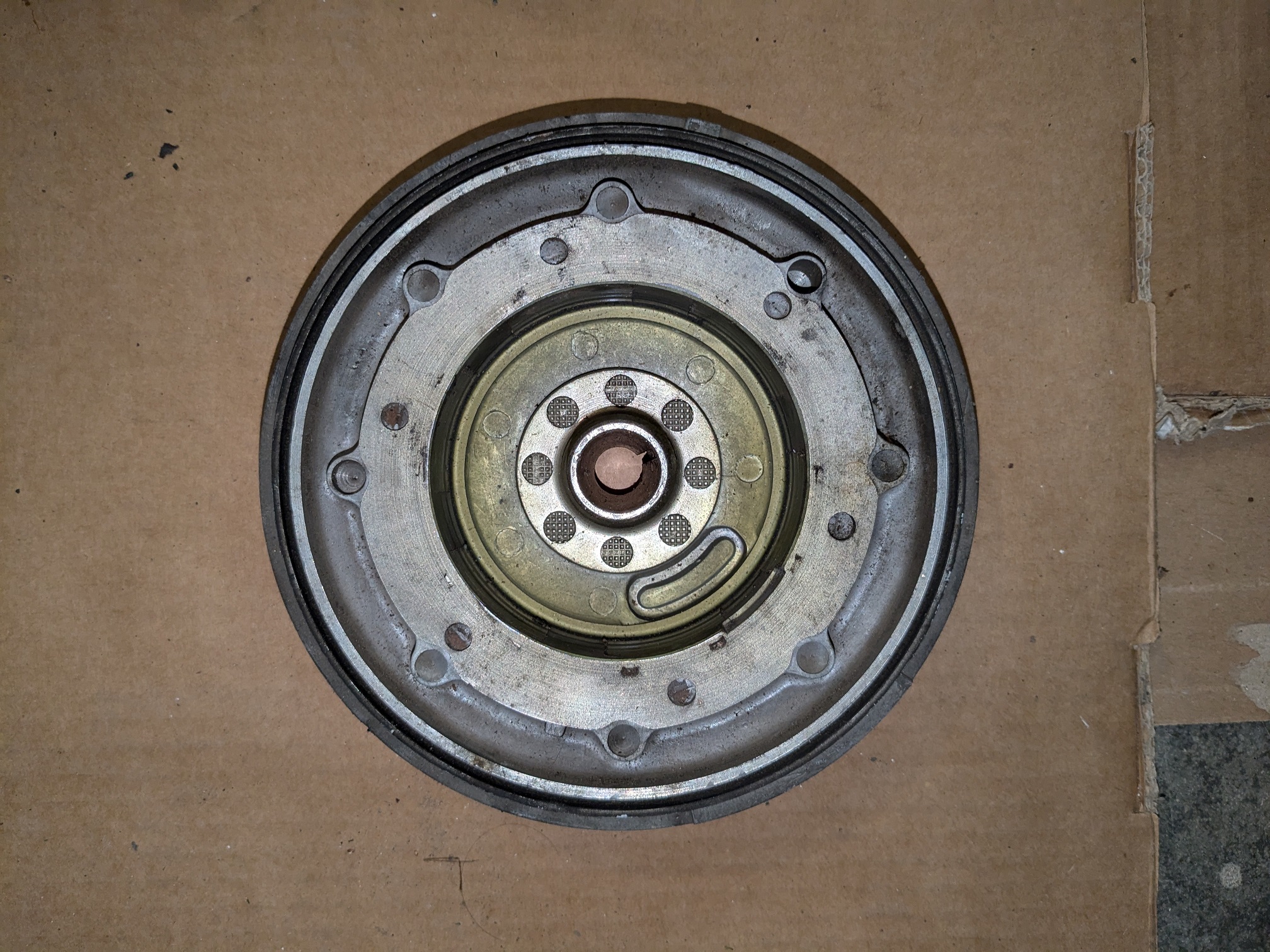

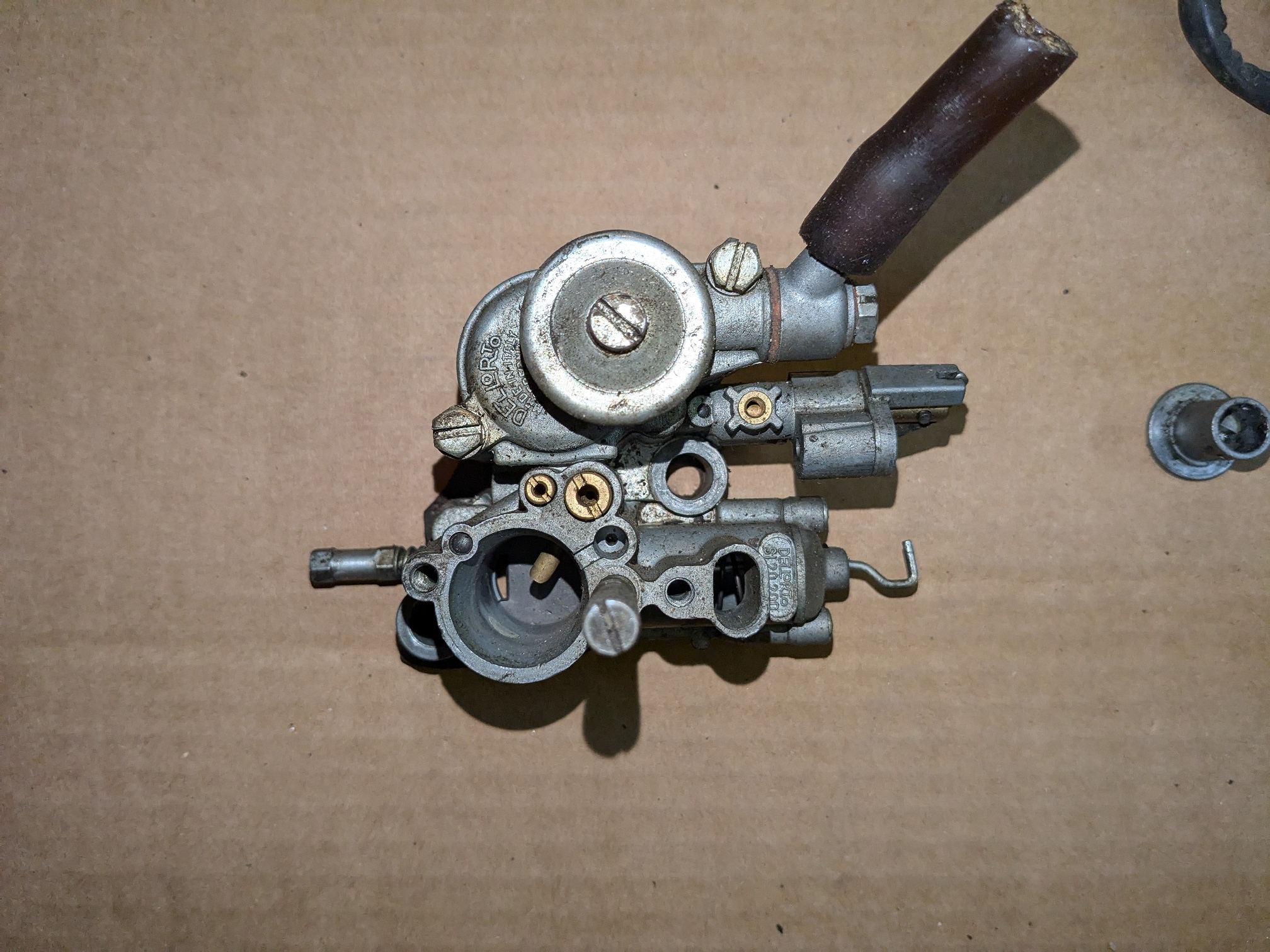

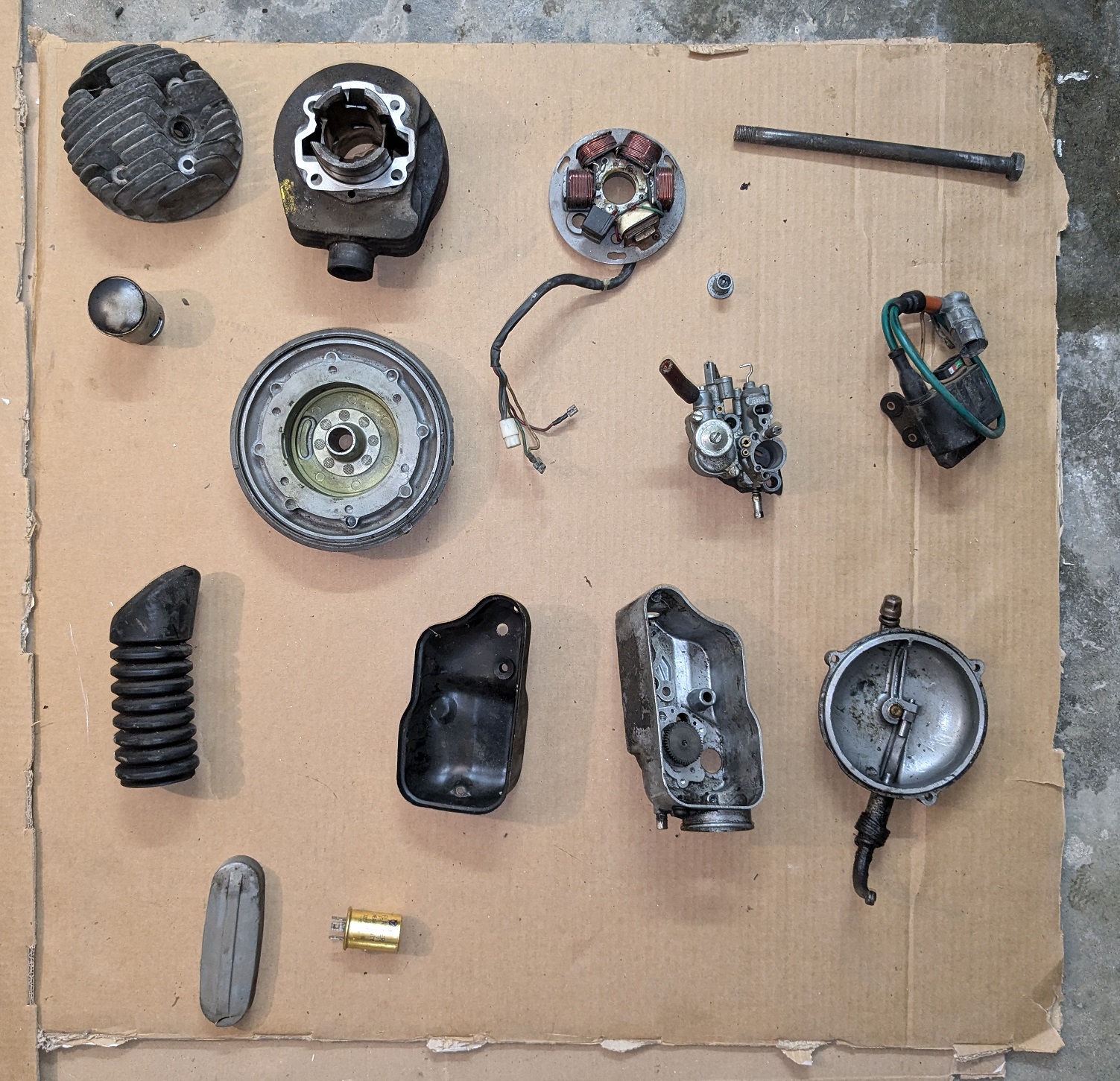

    Weitergehts mit dem Motor!
    Ich habe heute mal ein paar Fotos für euch geschossen, um hier Meinungen und Einschätzungen abzugreifen. Es handelt sich scheinbar um einen orginalen PX80 Motor, den ich teilzerlegt mitbekommen habe. Dabei ist eine Motorhälfte noch zusammengebaut, ein Teil der Teile liegt lose vor und dann hab ich noch losen "Kleinstkram"
    Sieht auf den Fotos irgendeines der Teile besonders Besorgnis erregend aus?
    Was wäre hier das empfohlene Vorgehen? Die noch zusammengebaute Seite auseinandernehmen? Alles ordentlich reinigen (Ultraschallbad notwendig?). Würde davon ausgehen, dass einige Verschleißteile auch weg müssen.
    Vielen Dank und schöne Grüße

    Ja, würde das ganze schon komplett zerlegen, Lager und Dichtungen/ SiRi’s sollen/müssen ja eh alle neu.
    Ins Ultraschall würd ich den vorher komplett zerlegten Vergaser geben und mit neuen Dichtsatz wieder zusammen setzen.
    Die Gehäuseteile und den Rest würd ich mit einem Reinigungspinselund diversen Bürsten in Benzin oder Diesel penibel genau reinigen. Als Behältnis hierfür hab ich einen grossen Kanister aus Kunststoff aufgeschnitten.

    ja klar, komplett Zerlegen... wie Tom sagt,
    Lager Sirri müssen eh neu, Silent kannst auch gleich tauschen,.. und wenn schon dabei bist,
    neue welle... 57 Hub...Zylinder je nachdem wo es hingehn soll.. sip hat einen neuen 125er... nat kannst auch aufspindeln und auf 177 gehn.. org. 80 waere suizid heutzutage

    Den 125er Conversion-Zylinder kann man, wie den 135er DR auch, schon ganz druckvoll aufbauen. Das ist am Ende auch alles eine Frage der Perspektive.
    Wenn ich mich, von einem 221er Malossi Sport aus kommend auf einen der beiden zitierten Zylinder setze, habe ich immer Mangelerscheinungen 🤷🏼‍♂️. Da ist die 177er-Variante mit dem am Fuß abgedrehten Polini schon eine andere Hausnummer.
    Dein Motor ist auf. Er ist zu revidieren und die Welle muss sowieso neu gemacht werden, so wie sie aussieht. Die Dichtfläche ist verrostet.
    Deshalb würde ich direkt zu einer Langhubwelle und dem 177er greifen. In Verbindung mit einem 24er Si und einem Sip Road werden das elegante 16-17PS und man kann sich bei Tempo 100, wenn gut übersetzt, nebenher die Nägel feilen. Das sind meine Erfahrungen.

    Vielen Dank für die vielen Hinweise und Details! Ich nehme dann mal die zweite Hälfte auseinander und reinige die Teile.
    Was die Leistung des 80. Motors angeht, sagte Volker, dass es einen 122 ccm Zylinder gäbe, der recht einfach einzubauen sei und schonmal eine gute Steigerung bringt. Zu viel Budget nur in den Motor pumpen möchte ich gerade nur ungern, da noch viele Teile ersetzt werden müssen und ich einige Arbeiten nicht selber durchführen kann - also auch gegen Geld ertauschen muss kaffee-)
    Über 125 ccm kann ich nicht, weil nur B96 statt Motorradführerschein - zumindest jetzt.
    Besten Dank und schöne Grüße

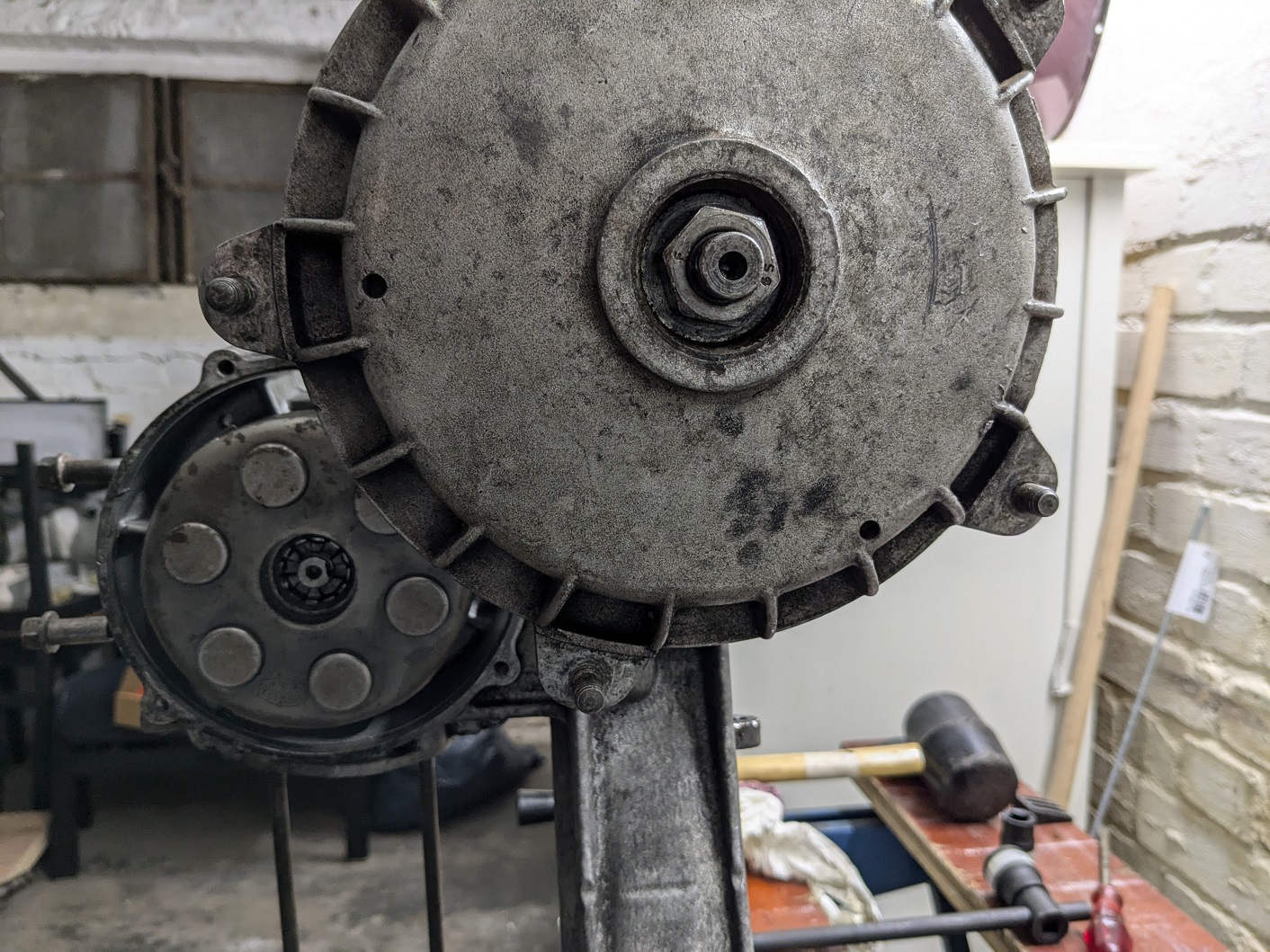

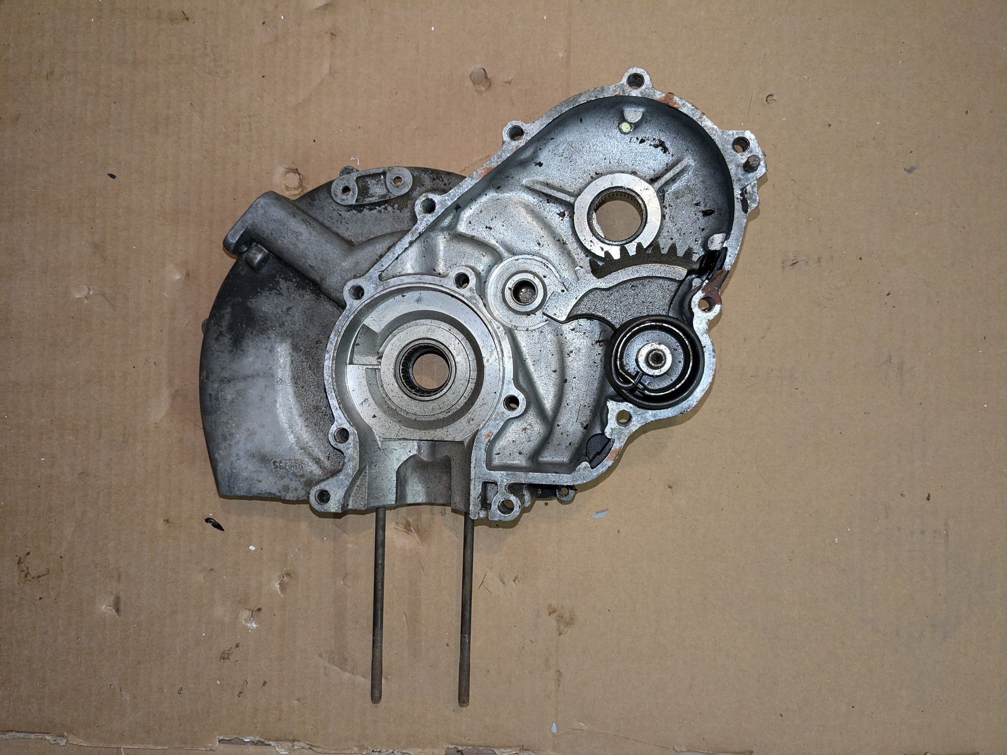

    In letzter Zeit war leider einiges los, ein Gro der Verwandschaft hat sich entschieden einfach mal krank zu sein und auch noch Urlaub nicht auf Balkonien, sondern in Krankenhausien zu machen. Da gibts dann keine Ruhe, um etwas zu schrauben.
    Habe mich die Tage an der zweiten Motorhälfte versucht und das ein oder andere Teil auch abbekommen. Schwierigkeiten machen mit die hintere Bremse und die Kupplung. Da bekomme ich die Muttern einfach nicht gedreht, weil die Teile an sich mitdrehen.
    Die beiden Bösewichte wollen einfach nicht. Ich habe geschaut was das Internet an Tipps hergibt, für die Bremse heißt es meistens abmachen, wenn Motor im Rahmen und/oder auch das Rad noch dran ist. Hilft mir herzlich wenig.
    Für die Kronenmutter habe ich bei SIP einen Schlüssel bestellt, der sitzt aber nicht so gut und hilft auch nicht so richtig, weil die Kupplung dreht.
    Habt ihr irgendwelche praktischen Hausmannstipps?
    Danke und guten Start ins Wochenende~

    Hi Chee,
    für die Kupplung gibt es ein spezielles Haltewerkzeug. Du kannst natürlich auch etwas selbst bauen.
    Bei der Bremstrommel kannst du ein Rad montieren, dann ist der Hebel langer zum festhalten. Wenn es alleine nicht funktioniert, dann frage jemand (wenn alle wieder gesund sind), ob er das Rad gegenhalten kann und du drehst die Schraube auf.
    Empfehlenswert ist auch immer ein Schlagschrauber. Damit bekommst du auch so manche Schrauben leichter auf.

    Hee Chee...ja..is was drann...Bremstrommel Arretieren mit Rad..also Felge MIT Reifen...ist schon fest....Schlagschrauber geht auch...
    für die Kupllung gibt es genau drei Werkzeuge,,, das erstmal wichtigste das ich dir empfehle...den Kuplungshalter..

    Bei der Kronnenmutter musst Du unbedingt absolut PLAN sein, wenn sie schief anlegst, gehn die Zähne Kaputt, und dann wird es tricky... aufbohren und Mutter sprengen... nicht mal eben schnell...und schwierig ohne was nicht gleich Kaputt zu machen..... ps.die Kronenmuttern verbaue ich garnichtmehr erst...da gibts besseres.. zb Mutter M10x1,25 mm, Variomatik/Kupplung/Polrad H 10,0mm SW 14mm Titan schwarz eloxiert mit Bund | SIP-Scootershop

    Nimm den Motorblock mit zur nächsten Autowerkstatt oder Tanke und lass die Mutter mit einem Schlagschrauber öffnen…

    Hallo Chee,
    es gibt auf für die Bremstrommeln Werkzeug...
    https://www.kleinanzeigen.de/s-anzeige/vespa-bremstrommelhalter-px-80-200-vba-vbb-vnb-rally-v50-et3-pv/2361818890-306-6591
    Aber es geht natürlich auch wie oben bereits beschrieben mit Schlagschrauber oder Reifen.
