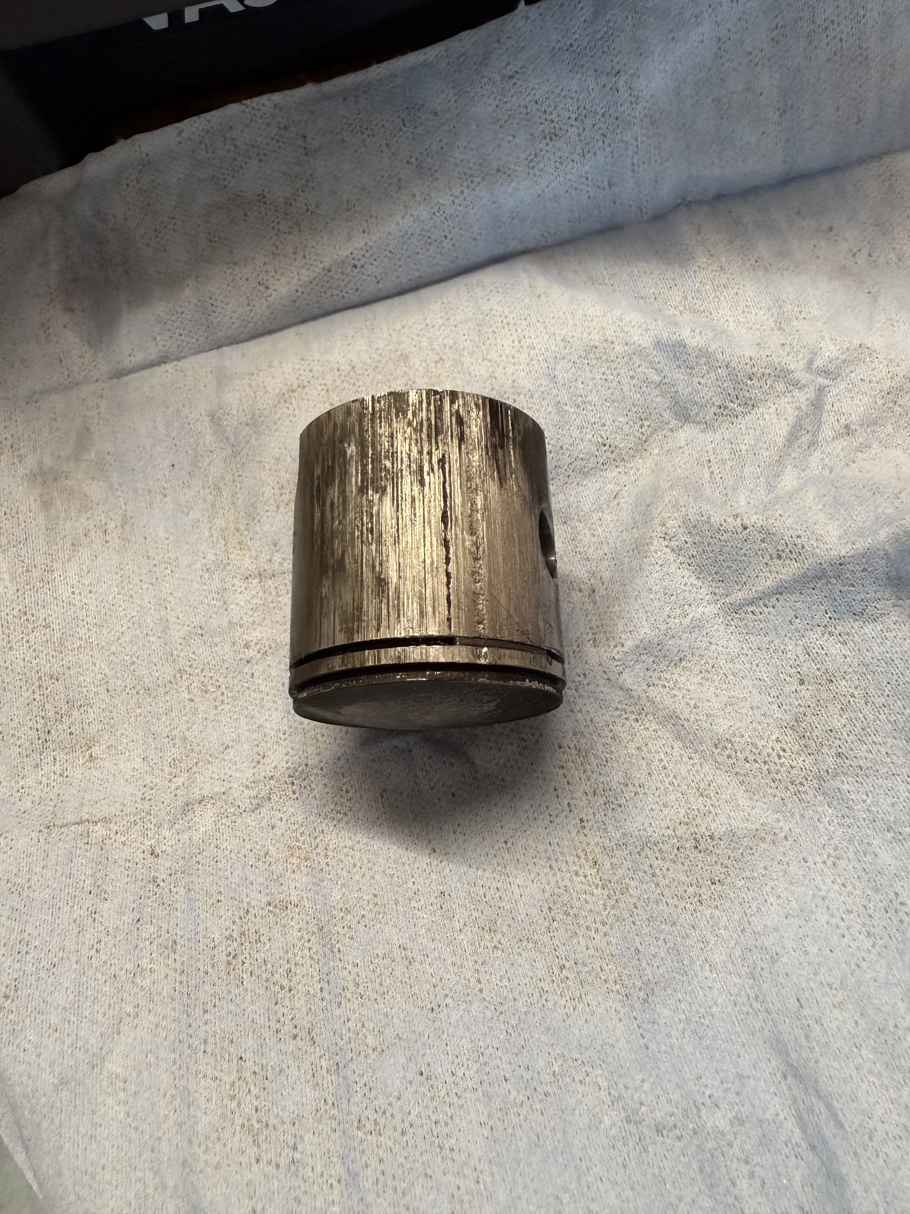

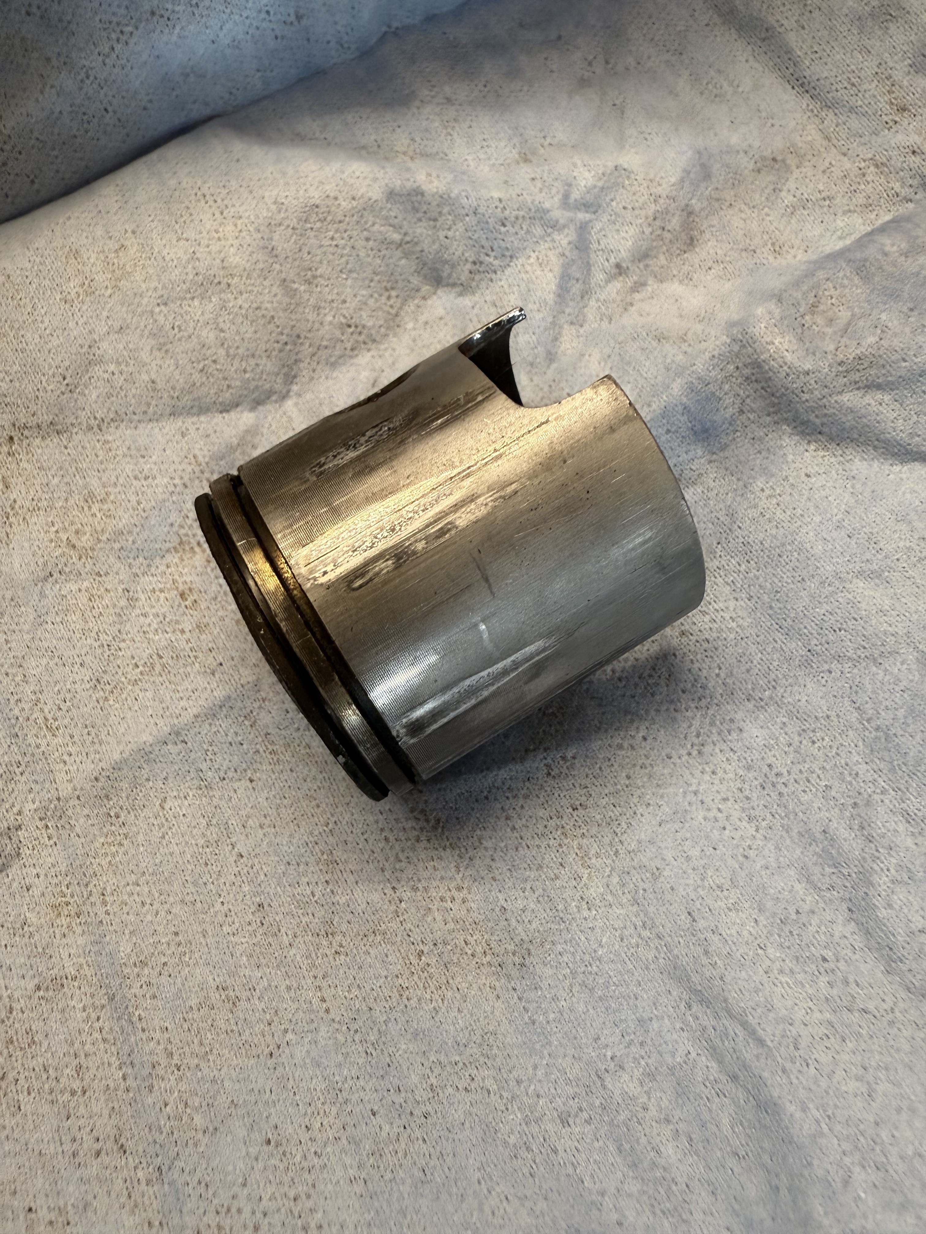

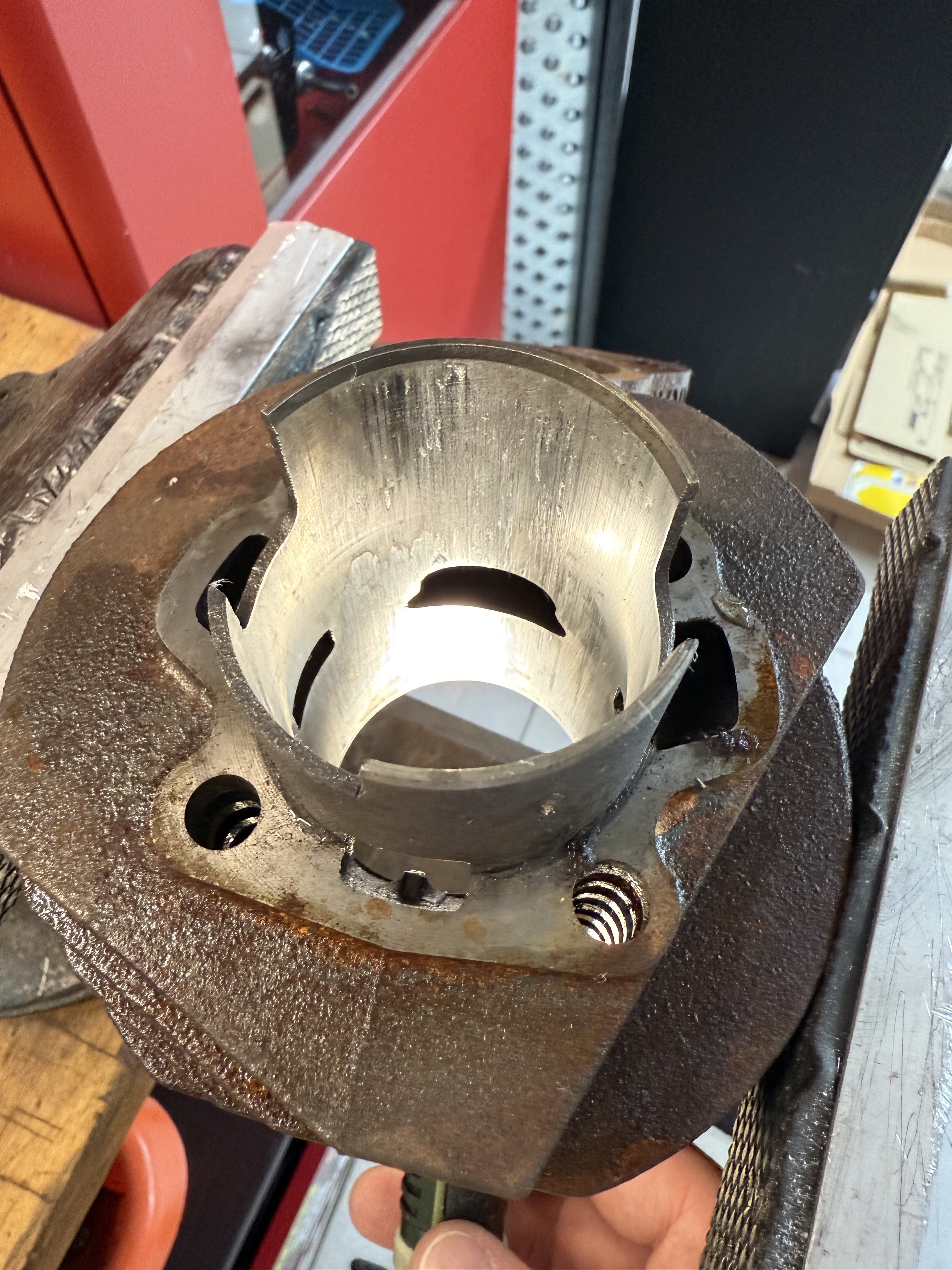

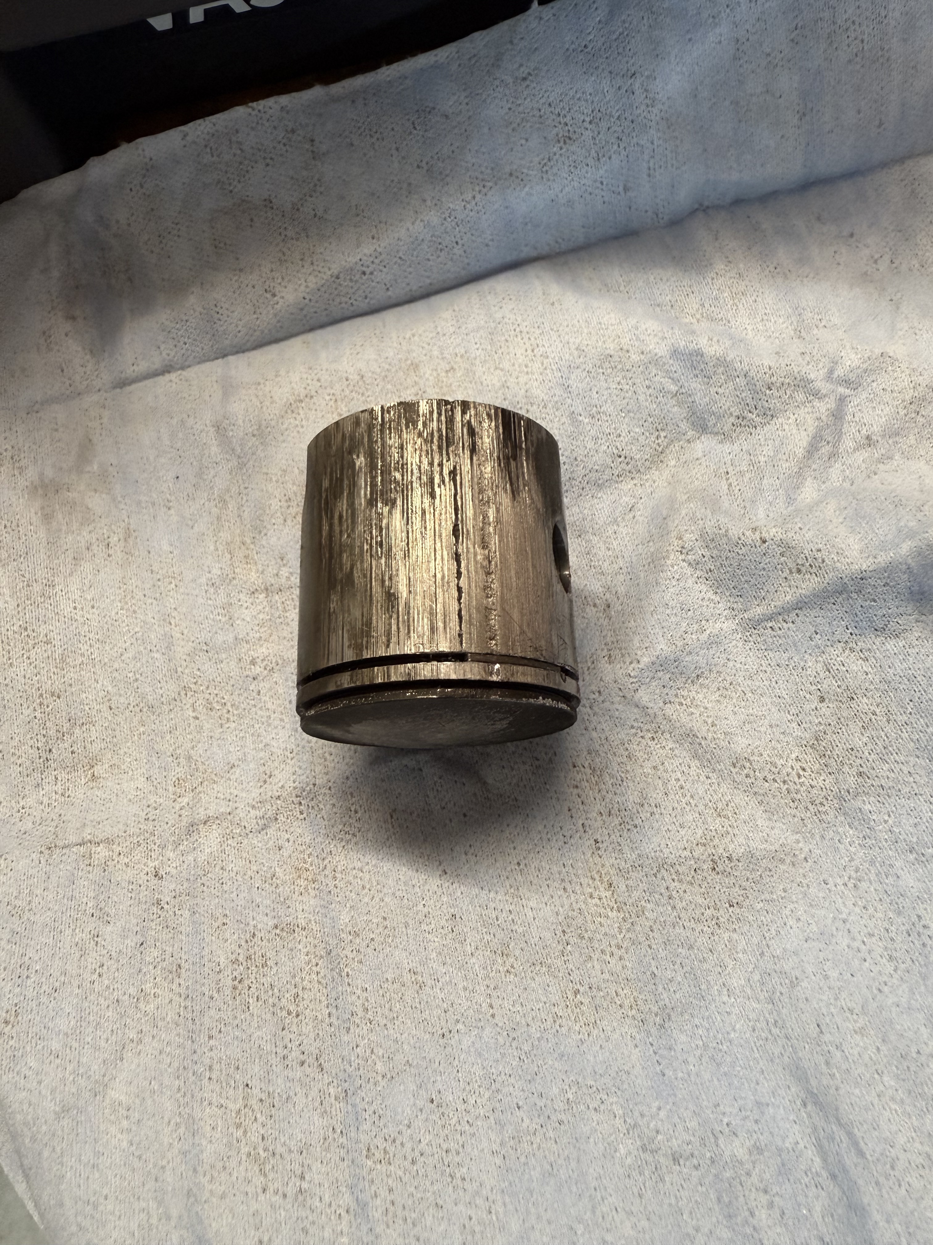

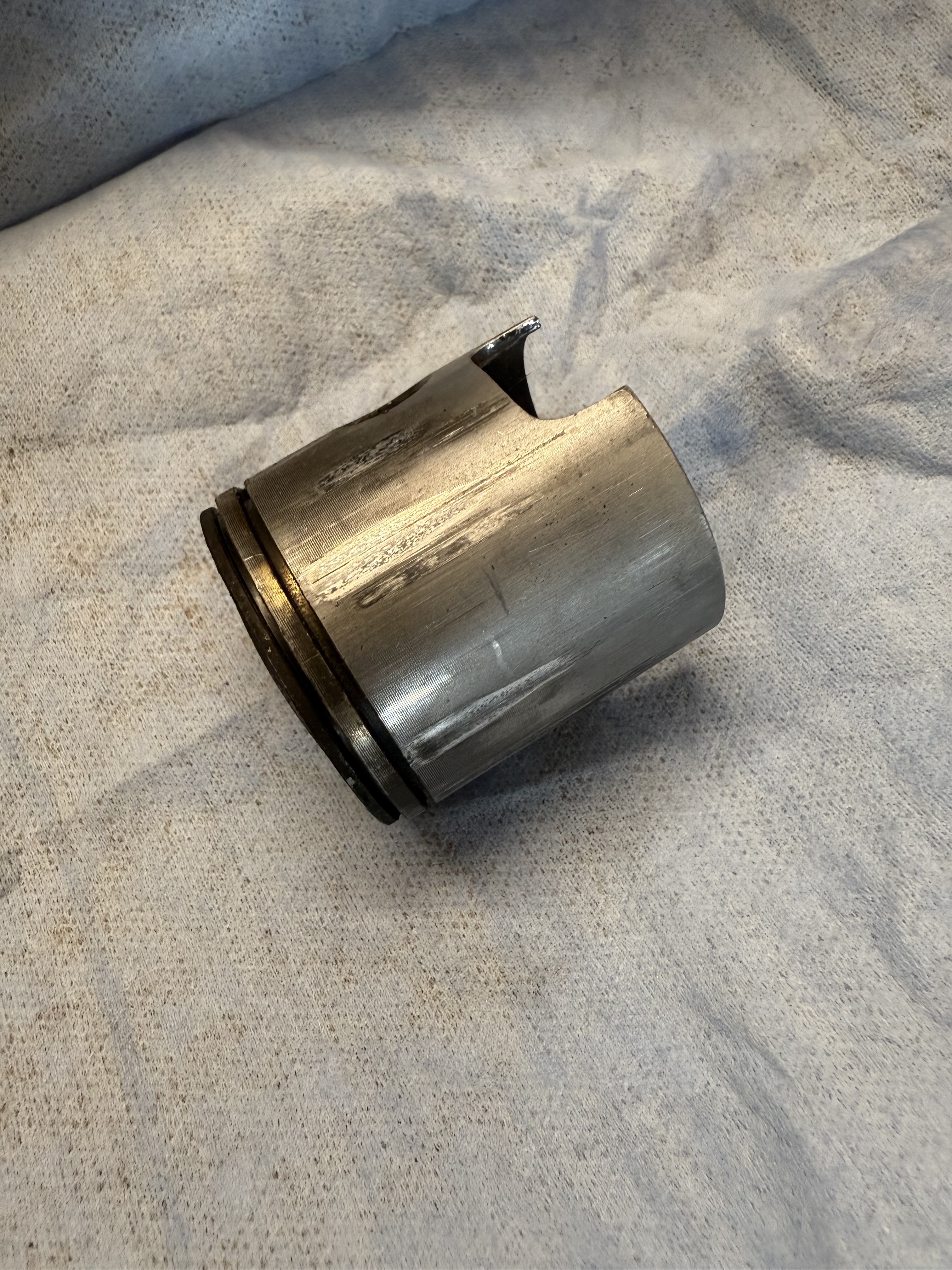

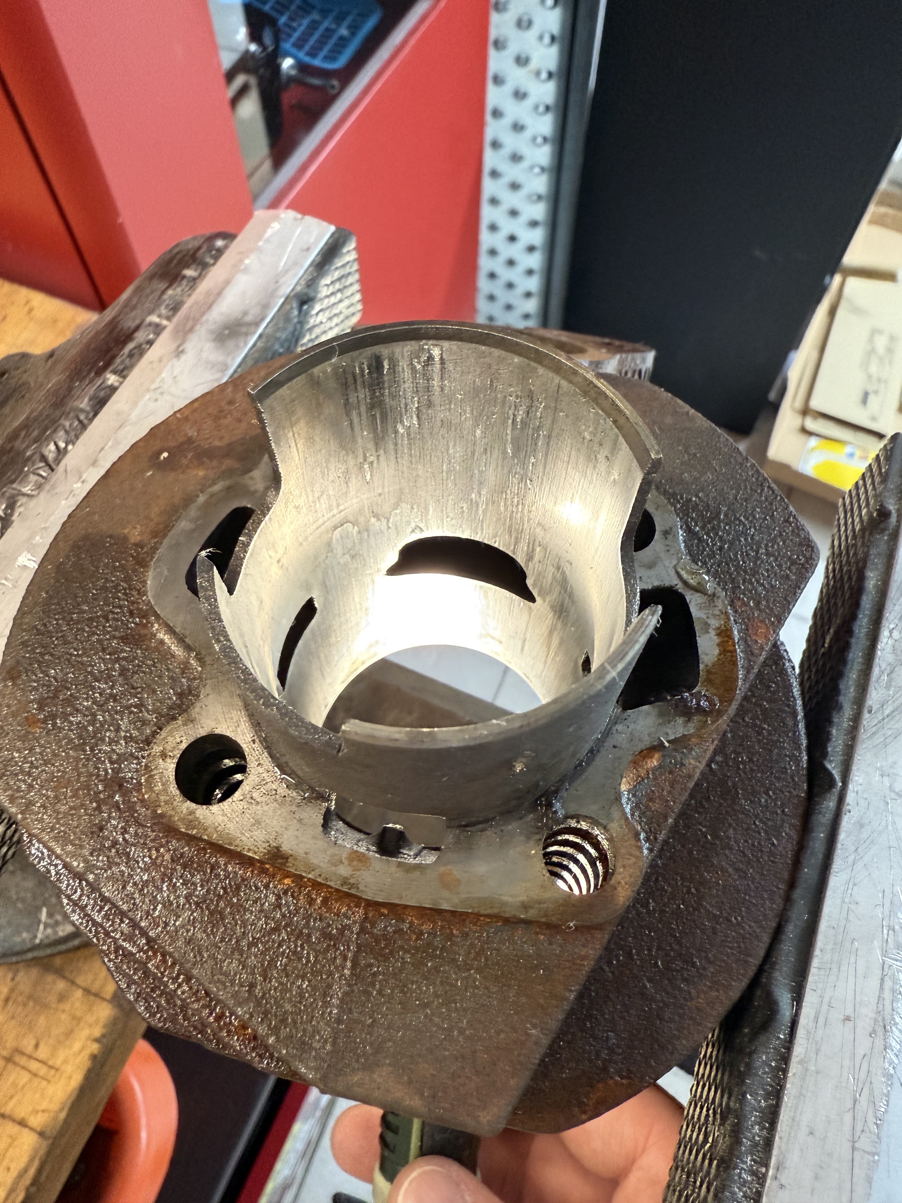

Pinasco 75er gefressen. Kolben ist Schrott, Ringe knallfest, gebrochen.

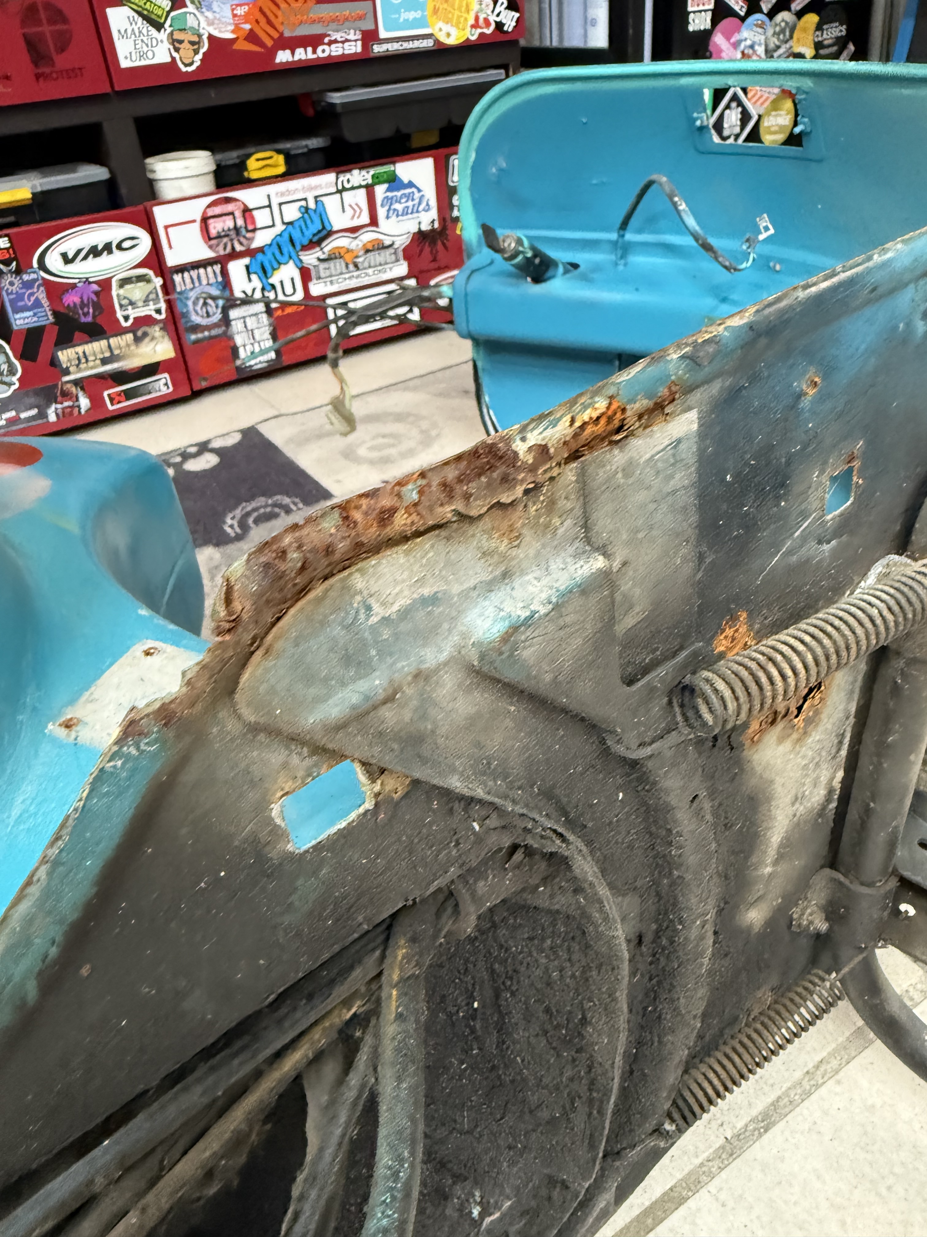

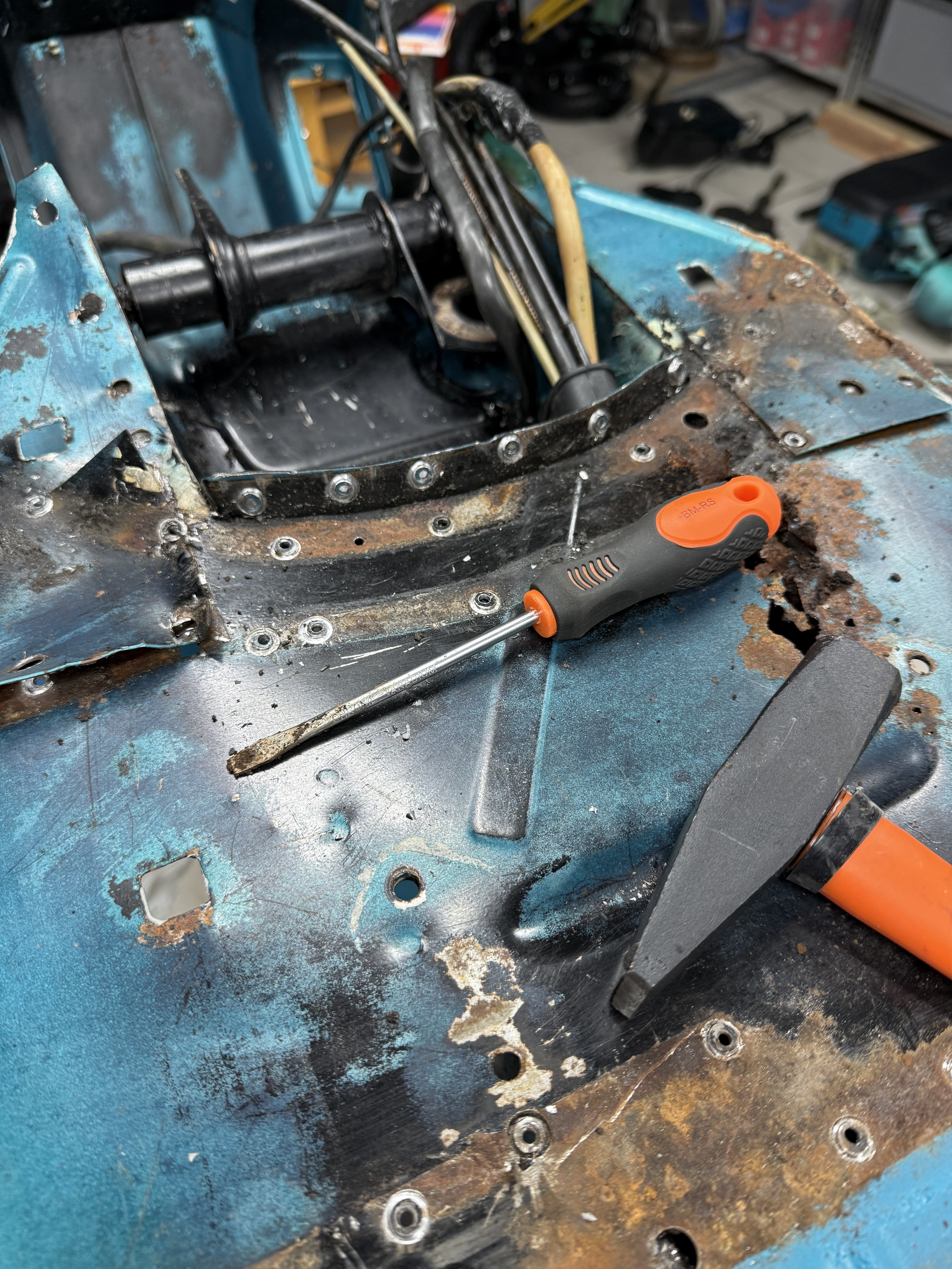

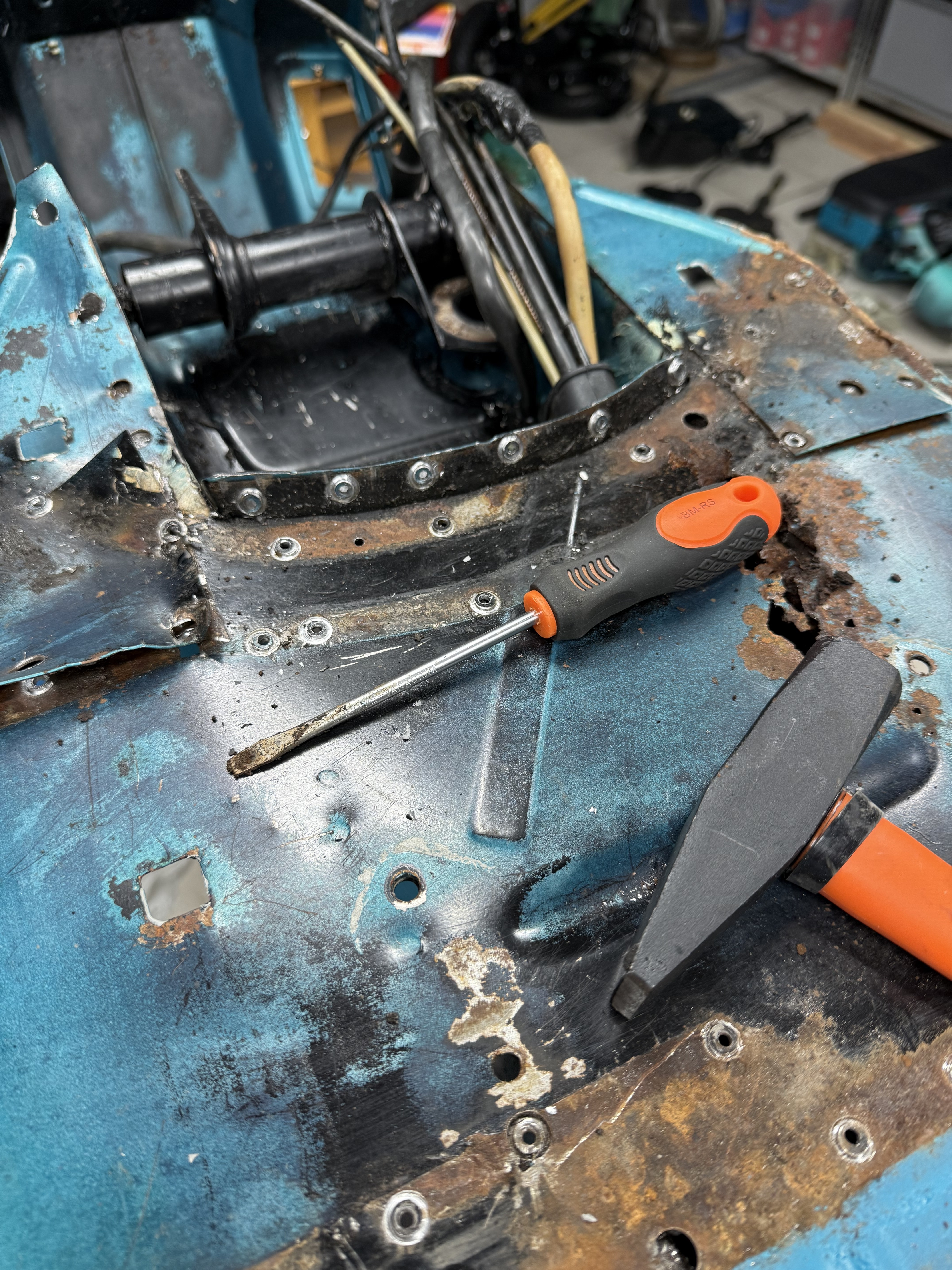

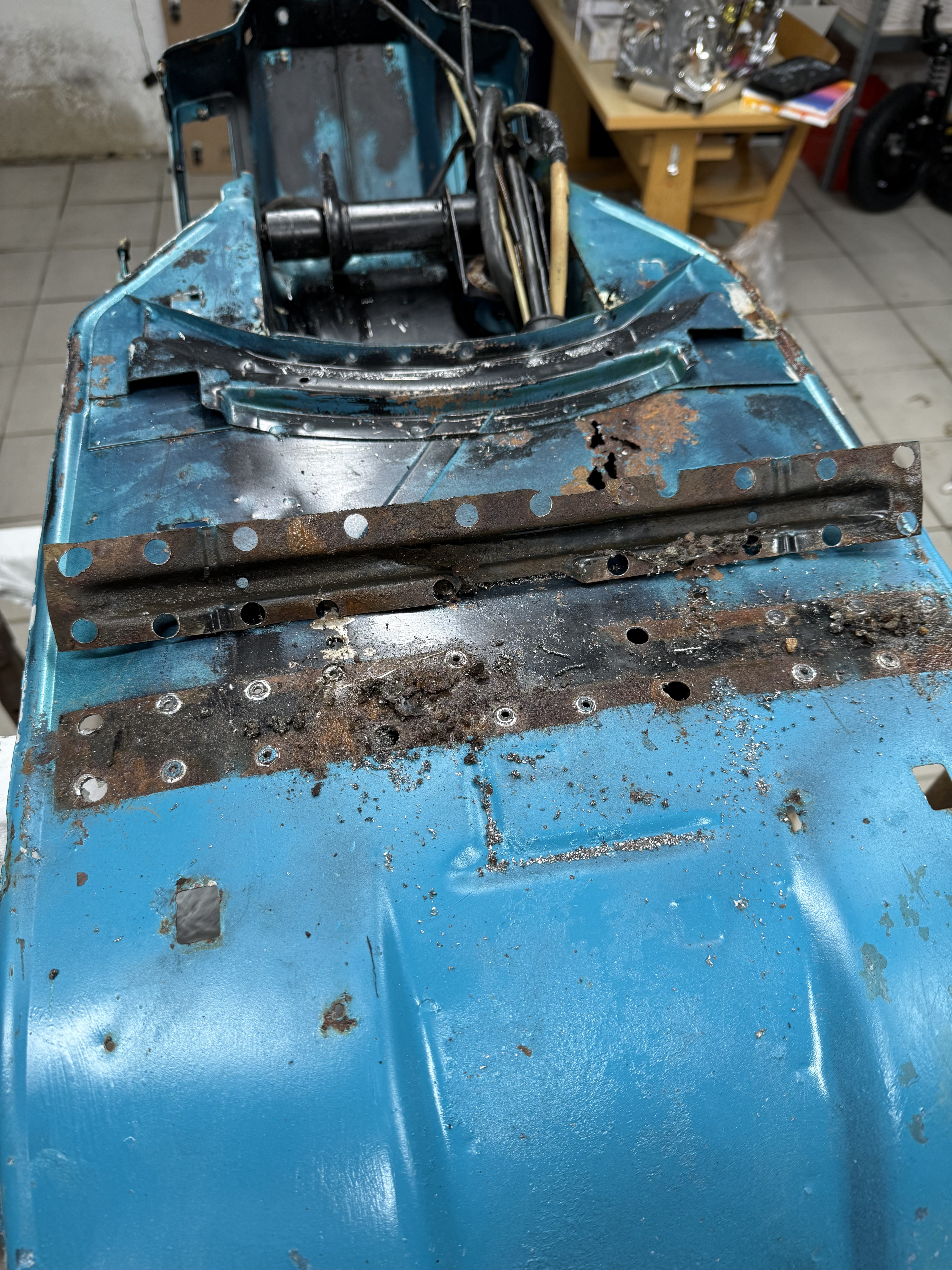

Wie bekomme ich den Tank raus? Ich mag da nix kaputt machen. Scheint was mit dem Sprithahnhebel zu klemmen, aber der Kopf fehlt eh.

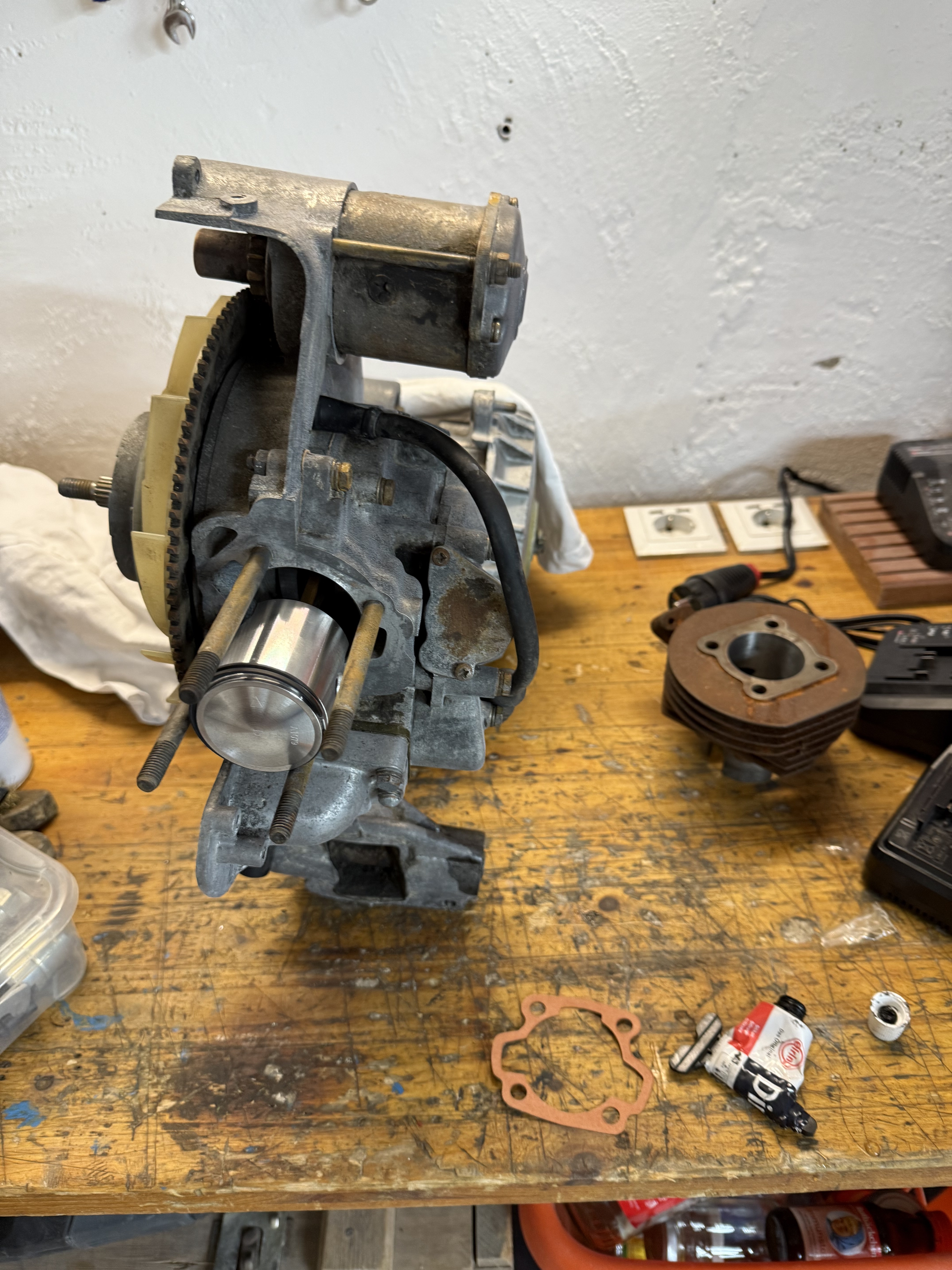

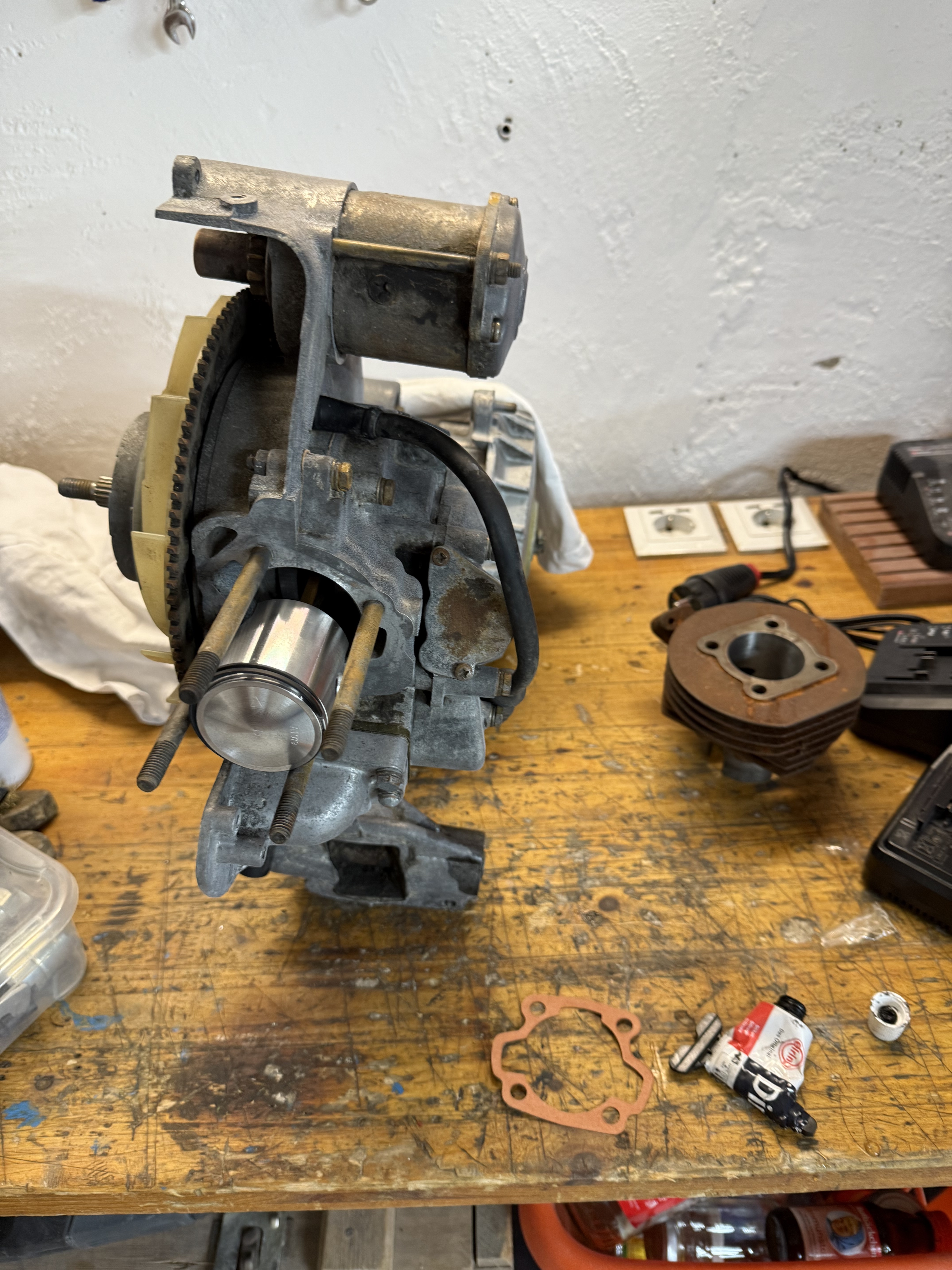

Motor ist seit 30min draußen.
Ich würde einer ersten Idee nach die Ölgeschichte totlegen wollen und Gemisch tanken, da ich den Zustand der Kiste nicht kenne und den erstmal nur flott machen mag. Reicht es, das Ölrohr am Gaser zu verschließen, oder muss man da mehr machen?

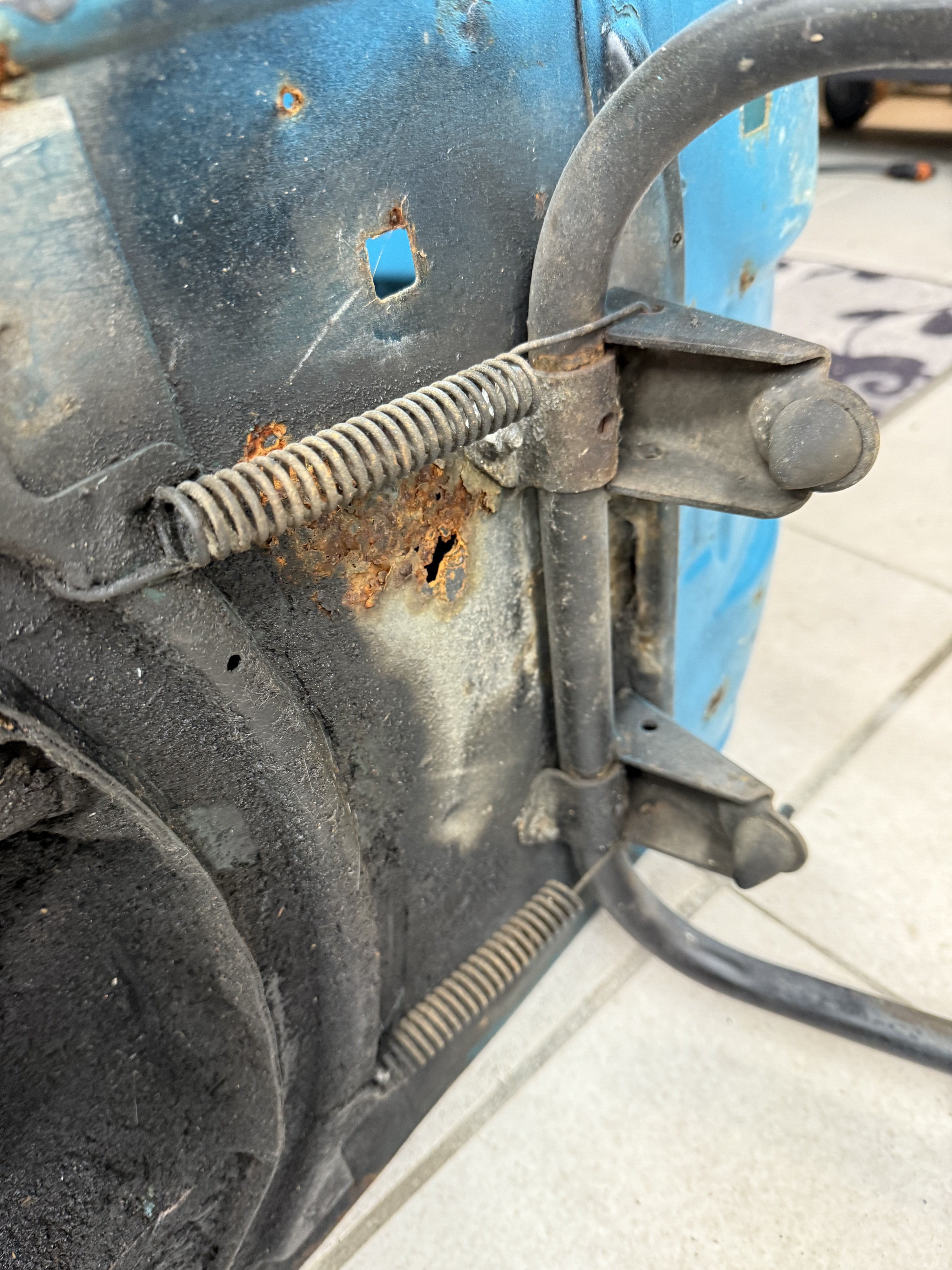

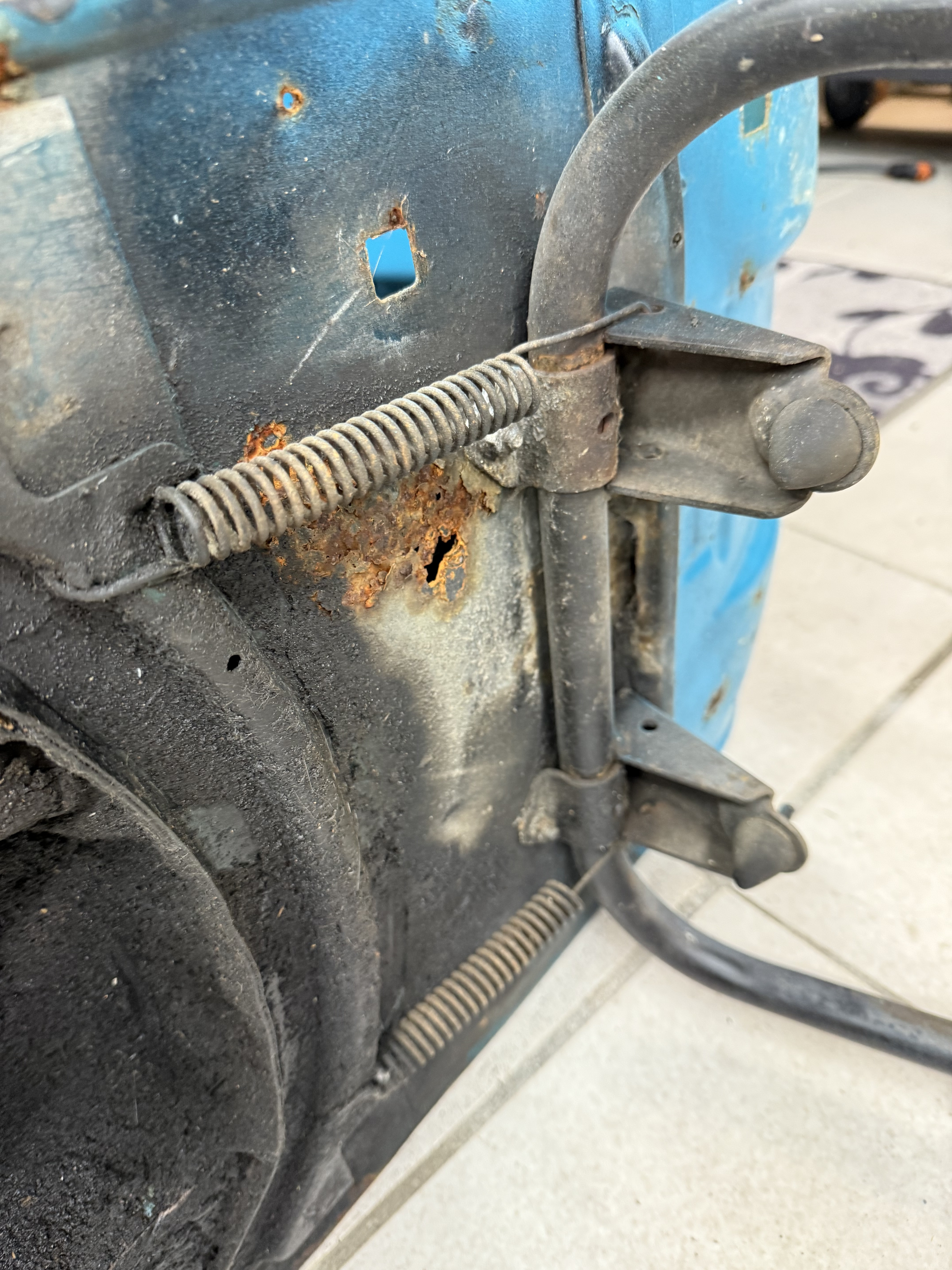

Bekomme ich diesen einen starren Zug (Leerlauf/Fahren?) noch als ETeil? Der war kurz vor ab und beim Ausbau ist der auch gebrochen.
Polradabzieher muss ich noch ordern und dann mal sehen, was noch so anfällt.
Ich verspreche, in den nächsten Tagen viel zu lesen. Der defekte Pinasco wird wohl auch nem gebrauchten originalen Zylinder weichen. Idealerweise läuft das dann wieder original für kleinere Touren ums Dorf und zum Bäcker, da bleiben die anderen beiden (PK 50 XL und PX 187) stehen.
