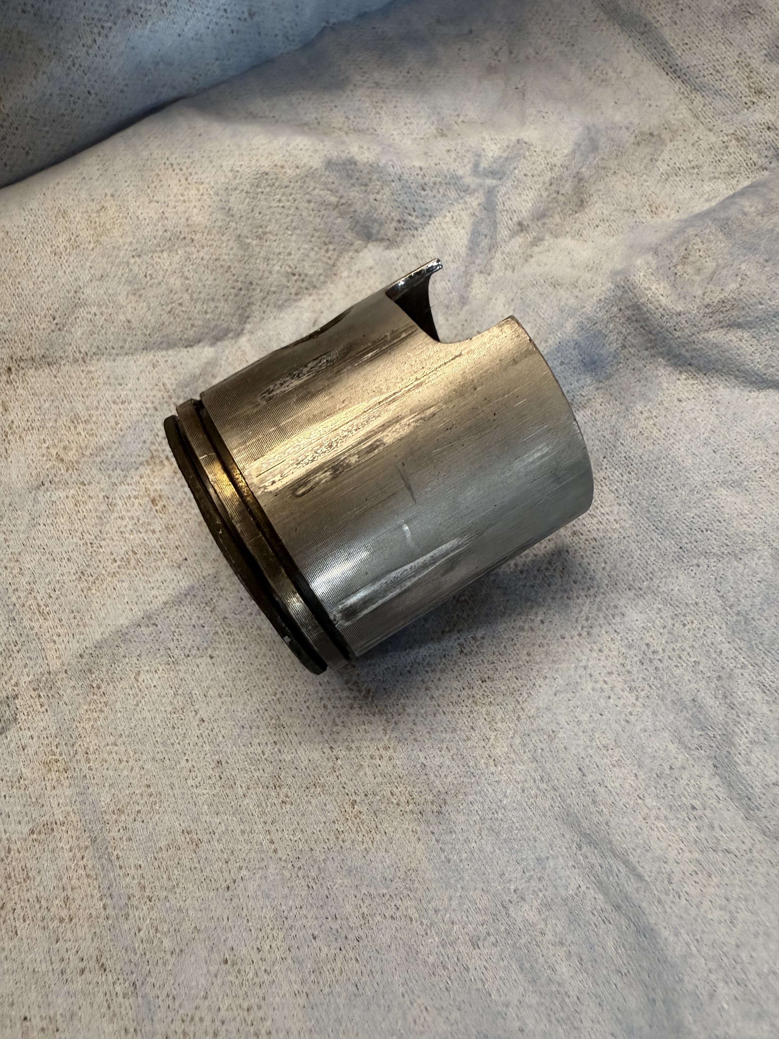

    Pinasco 75er gefressen. Kolben ist Schrott, Ringe knallfest, gebrochen.

    Bei dem Pinasco versuchen das Alu vom Guss zu trennen und ihn mit einem neuen Kreuzschliff zu retten. Ansonsten nimmt sich preislich ein neuer Pinasco nicht viel zu einem guten original.

  • Übeltäter gefunden.
    Die Schraubernasen beim Vorgänger sind den Pinasco mit originaler Bedüsung gefahren. Da wundern mich die massiven Klemmer am Kolben auch nicht mehr.

  • Hab dann mal umdisponiert.
    Die Tochter ist dann auf die Schalt PK verplant, die bleibt original.

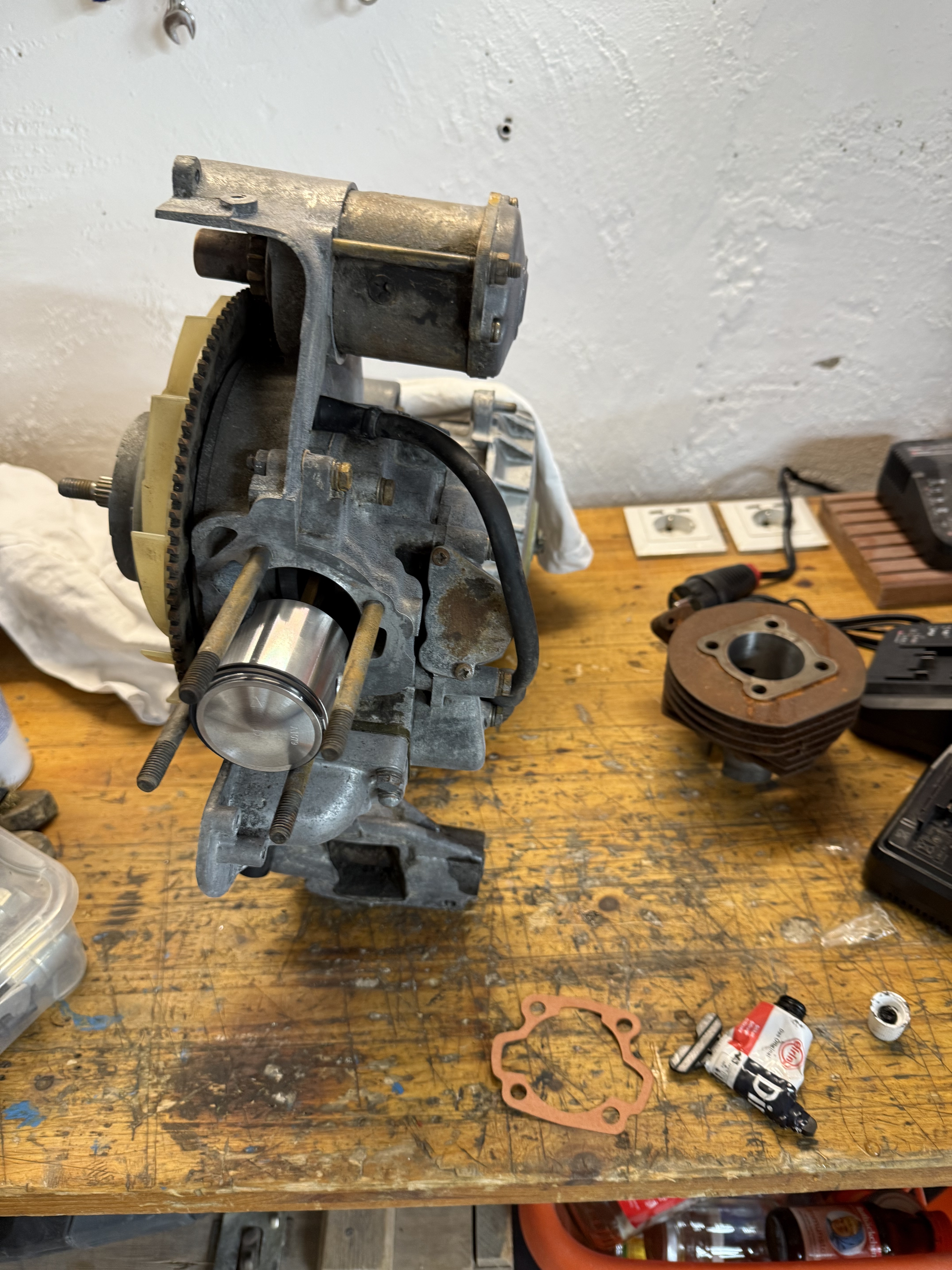

    Der 75er konnte gerettet werden und hat nen neuen Kolben. Den Ölbrocken hab ich mal gereinigt und schraube den mal durch ohne zu spalten, KuWe sieht super aus, Simmeringe wird der Drucktest am Ende zeigen. Aktuell iss aber zu heiß und Le Mans läuft im TV, Dichtmasse muss eh ablüften bevor finales Drehmoment kommt.
    Ich war schon kurz verwundert, als meine frisch bereit gelegten M7 Schrauben nicht passten. So lerne ich auch wieder was dazu.

  • Bevor du den Zylinder montierst, entgrate bitte die Überströmer und den Auslass.

    Wegen der halben Sache am Kurbelgehäuse.
    Dir muss klar sein daß es sich um einen Membranmotor handelt. Er wird dir eine Undichtigkeit nicht verzeihen.
    Der Aufwand wäre minimal gewesen.
    Eventuell Kosten danach, erheblich.
    Gruß Mario
  • Den Hinweis auf den Drucktest hast Du gesehen?
    Ich nehme seit 3 Jahren keinen Motor mehr in Betrieb, der nicht dicht ist. Und mit dicht, meine ich Druckbeaufschlagung mit minimalstem Druckverlust oder besser stehender Nadel am Manometer über 10-20 min. Sollte sich Druckverlust zeigen, wird das abgestellt. Dann aber über den Winter, ich hab für den Sommer noch ne PX für nen Kumpel zu machen (Herzensangelegenheit) und die PK für die Tochter.

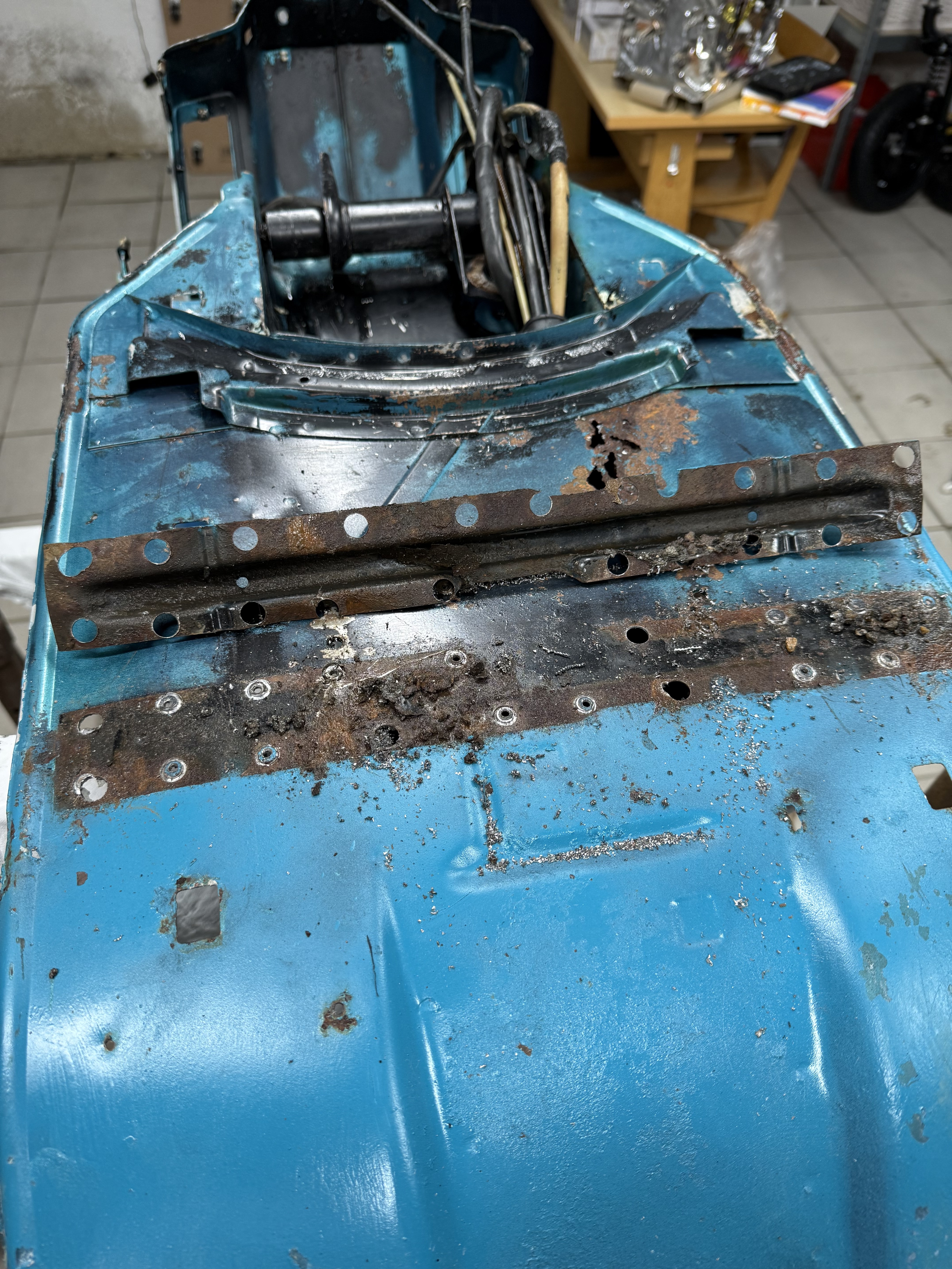

  • Ok, schneller Check der Karosserie…mööööp.
    Also zerlegen und 2 Bleche einschweißen.
    Alles im Rahmen und machbar, aber verzögert den Aufbau. Bei bereinigtem Anschaffungspreis von 290 eur inkl Spritkosten für Abholung aber immernoch ok.

    Gestern Abend ging es aber am eigenen (Familien-) Roller weiter. Motor ist soweit fertig, dafür der Rahmen jetzt in fast alle Einzelteile zerlegt.
    Einerseits komme ich so auch an jeden letzten Dreck von 30 Jahren Misshandlung ran, andererseits gab es dann doch die fast erwartbaren Probleme.
    Kosmetische Dinge wie Rost an der Lenksäule sind eher oberflächliche Dinge
    Aber: Beinschild braucht nen Teilersatz im Fußbereich, da werde ich später mal anfangen, die Schweißpunkte aufzubohren. Da gibt es leider zuviel Brösel zum einfachen Beiflicken.
    Gerade regnet es aber und die Drecksarbeiten mach ich nicht gern im Keller.
    Die Stoßdämpferaufnahne hat auch gelitten, das übliche mittige Rostnest zwischen den Blechen, nach oben durchgebrochen, da muss ich also auch ran. Wird doch was länger.

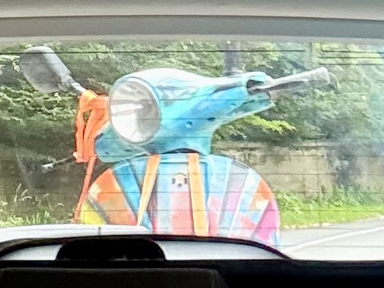

    Kleiner Teaser…
    Graffiti / Street Art, Kölnern könnte die Kiste vom Vorbesitzer bekannt sein.

  • Hier fängt die Teilzerlegung an.

  • Kleinigkeit vielleicht:
    Solltest du das gesamte Beinschild demontieren kümmere dich vorher darum den Mitteltunnel zu stabilisieren. Der ist ohne Beinschild extrem instabil und wackelt rum wie ein Lämmerschwanz.

    Jepp, danke!
    Ich plane nur einen Teilersatz unten, um möglichst viel vom Graffiti zu erhalten. Soviel wie sinnvoll und nötig, aber nicht einen Millimeter mehr. Später wird dann wieder bei lackiert, durch das Graffiti muss ich zum Glück keinen Lack 100% angleichen. Zum Style passend ggf. Griptape oder dann doch Fußleisten aus der PX Restekiste.
    Tunnelproblem kenne ich von der PK meiner Tochter. Da haben wir nen Unfallrahmen gerettet, der am Ende vermutlich gerader als ab Werk ist, aber der Weg dahin war nicht so ganz einfach. Die Kiste ist gerade beim Lackierer und bekommt nen kompletten neu aufgebauten Lack. Das möchte ich aber bei der Automatik nicht, da soll die Kunst weitestgehend erhalten bleiben.
