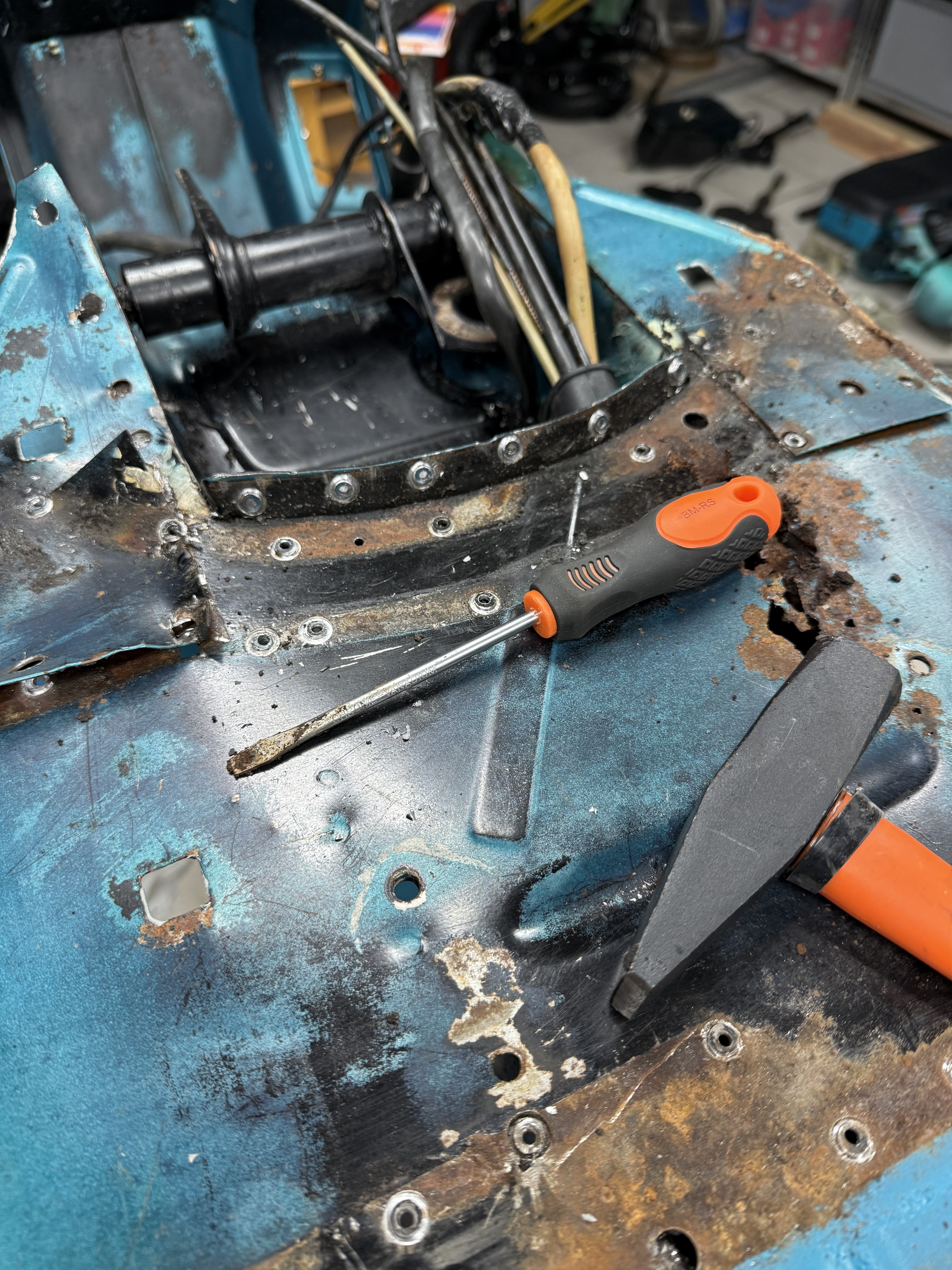

    • June 16, 2025 at 13:09
    Ok, schneller Check der Karosserie…mööööp.
    Also zerlegen und 2 Bleche einschweißen.
    Alles im Rahmen und machbar, aber verzögert den Aufbau. Bei bereinigtem Anschaffungspreis von 290 eur inkl Spritkosten für Abholung aber immernoch ok.
    Ich berichte weiter und mache irgendwann auch Bilder, aber das „Lack“-Design des Fahrzeugs ist furchtbar speziell und bleibt noch etwas unter Verschluss

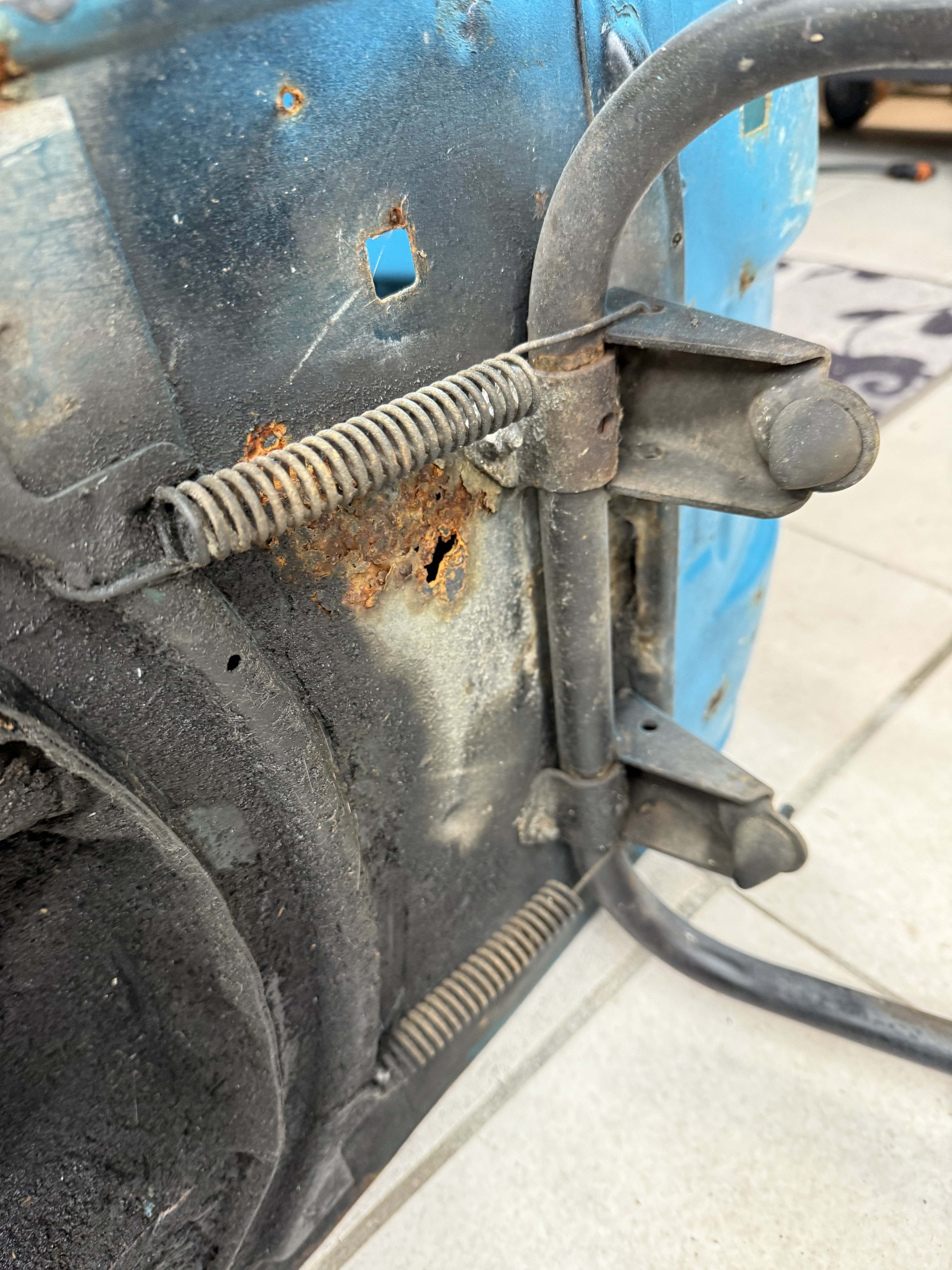

    Paar Tage waren Pause aufgrund der beiden frisch lackierten Roller von der Tochter und nem Kumpel. Da musste ich erstmal lange Bestelllisten machen, damit die Kiste vom Kumpel bis Mitte August fertig werden kann.
    Gestern Abend ging es aber am eigenen (Familien-) Roller weiter. Motor ist soweit fertig, dafür der Rahmen jetzt in fast alle Einzelteile zerlegt.
    Einerseits komme ich so auch an jeden letzten Dreck von 30 Jahren Misshandlung ran, andererseits gab es dann doch die fast erwartbaren Probleme.
    Kosmetische Dinge wie Rost an der Lenksäule sind eher oberflächliche Dinge
    Aber: Beinschild braucht nen Teilersatz im Fußbereich, da werde ich später mal anfangen, die Schweißpunkte aufzubohren. Da gibt es leider zuviel Brösel zum einfachen Beiflicken.
    Gerade regnet es aber und die Drecksarbeiten mach ich nicht gern im Keller.
    Die Stoßdämpferaufnahne hat auch gelitten, das übliche mittige Rostnest zwischen den Blechen, nach oben durchgebrochen, da muss ich also auch ran. Wird doch was länger.
    Dennoch besteht die Anweisung meiner beiden Frauen, den „Lack“ zu erhalten. Und ne bunte Karre sollte jeder haben.

    Hier fängt die Teilzerlegung an.
    Schweißgerät endlich mal bestellt, lerne ich das auch mal wieder (Grundkenntnisse aus den 90ern) vom Vater, der sich schon freut, weil er es früher (60/70er Jahre) mal beruflich gemacht hat.

    Kleinigkeit vielleicht:
    Solltest du das gesamte Beinschild demontieren kümmere dich vorher darum den Mitteltunnel zu stabilisieren. Der ist ohne Beinschild extrem instabil und wackelt rum wie ein Lämmerschwanz.
    Jepp, danke!
    Ich plane nur einen Teilersatz unten, um möglichst viel vom Graffiti zu erhalten. Soviel wie sinnvoll und nötig, aber nicht einen Millimeter mehr. Später wird dann wieder bei lackiert, durch das Graffiti muss ich zum Glück keinen Lack 100% angleichen. Zum Style passend ggf. Griptape oder dann doch Fußleisten aus der PX Restekiste.
    Tunnelproblem kenne ich von der PK meiner Tochter. Da haben wir nen Unfallrahmen gerettet, der am Ende vermutlich gerader als ab Werk ist, aber der Weg dahin war nicht so ganz einfach. Die Kiste ist gerade beim Lackierer und bekommt nen kompletten neu aufgebauten Lack. Das möchte ich aber bei der Automatik nicht, da soll die Kunst weitestgehend erhalten bleiben.
