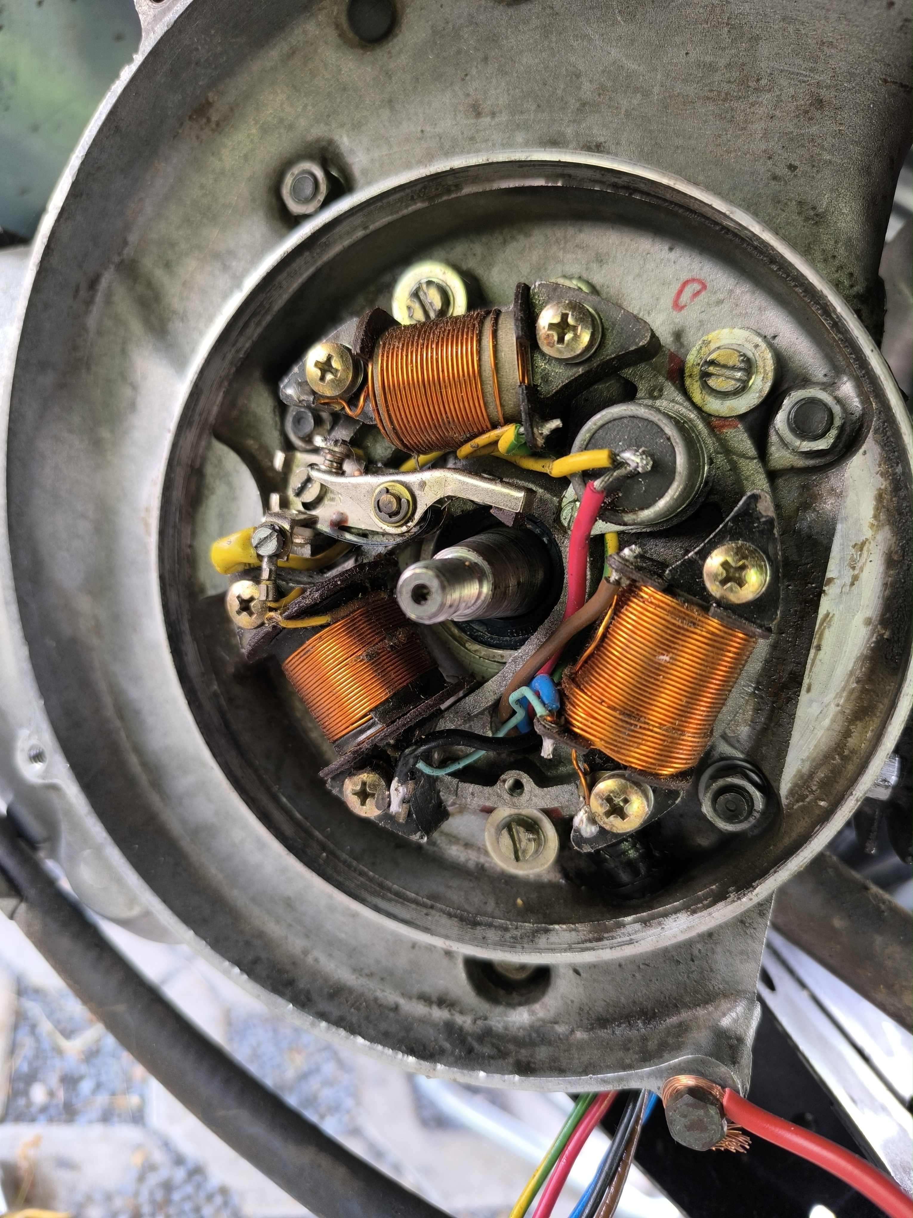

    Hallo Zusammen đŸ™‹đŸŒ
    Suche einen Schaltplan fĂŒr 6V Unterbrecher.
    3 Spulen mit Blinker ohne Batterie.
    Gerne von allen Modellen was anbieten.
    Habe gerade eine verbastelte Ape von 80 hier.
    Hier stimmen scheinbar einige MasseanschlĂŒsse nicht.
    Gruß Mario

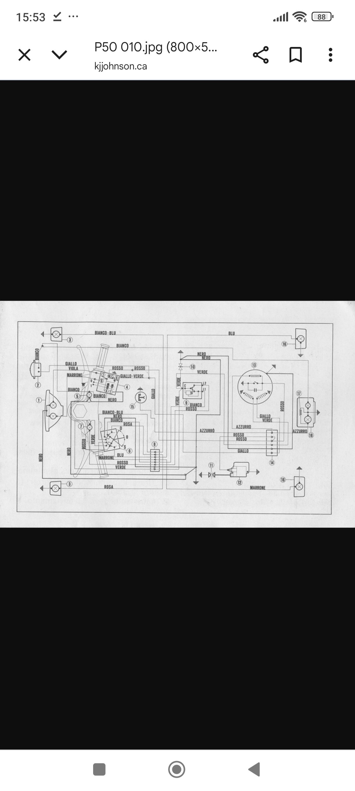

    Sorry. Ich sehe gerade, dass ich den falschen erwischt habe. Die deutsche Primavera mĂŒsste genau den haben, den Du suchst.

    Ist eine Ape P50 TL3T von 1980 ohne nichts. Nur mit Blinker.
    Die aber sogar ohne Blinkerrelaise.

    • July 11, 2025 at 07:10
    Danke!
    Der von der Primavera passt glaube am besten.
    Da hab ich auch schon einen Verdacht.
    Heute mal schauen.
    ZĂŒndfunke will keiner kommen.
    Dazu ĂŒberall 12V Birnen drinnen.
    Spulen und Kondensator laut Messung OK.
    Unterbrecher arbeitet auch.
    Nur der Funke bzw Erregerspule wird nicht freigegeben. Als wÀre irgendwo durch eine falsche Masse der Kill aktiv.

    • August 3, 2025 at 23:46
    Ja, der Plan der deutschen PV mĂŒsste dem am nĂ€chsten kommen. Schnarre und Blinker.
    Handstart 3T ist praktisch wie die VorgÀnger.
    Aber das es kein Blinkrelais geben soll, kann ich mir nicht vorstellen. Was soll den da das Ein/Aus fĂŒr den Blinker machen?
    Selbst die 1T hat eins, siehe auf einer der ersten Seiten:
    manuale-stazioni-servizio-ape-50-TL1.pdf
    Schnarre wird glaub in Reihe geschaltet mit dem Licht, wenn man auf den Hupknopf drĂŒckt, irgendwie so, wenn ich es noch recht weiß.
    Eine Spule fĂŒr Licht und Schnarre, eine fĂŒr Blinker und eine fĂŒr ZĂŒndung.
    Die ersten Api hatten auch nur ein RĂŒcklicht, also eine Vespa mit Blinker.
    Schau mal nach dem Bremslichtschalter und dem Bremslicht. Eventuell ist da diese besondere Schaltung aktiv, die dir die ZĂŒndung killt, wenn der Bremslichtschalter (Öffner) nicht angeschlossen ist und die Bremslichtbirne kaputt.

    Hallo Paddy.
    Habe es hinbekommen.
    War einiges Falsch. Blinkerrelais war gut versteckt und defekt.
    Kabelbaum falsch und falsch belegt.
    Alle Birnen 12V. Aber ZĂŒndung 6V.
    Usw.....
    Gruß Mario

    Diese Seite kenne ich, da bin ich vor Jahren mal drauf gelandet! Leider aus den Augen verloren.
    Bei dem hat es einen Haufen Dokumente.
    Gleich bei den Favoriten gespeichert!
    FĂŒr die anderen Interessierten:
    K.J. JOHNSON | Bayfield, Ontario, Canada | Piaggio Apes - P501 - P601
    Vielen Dank!
