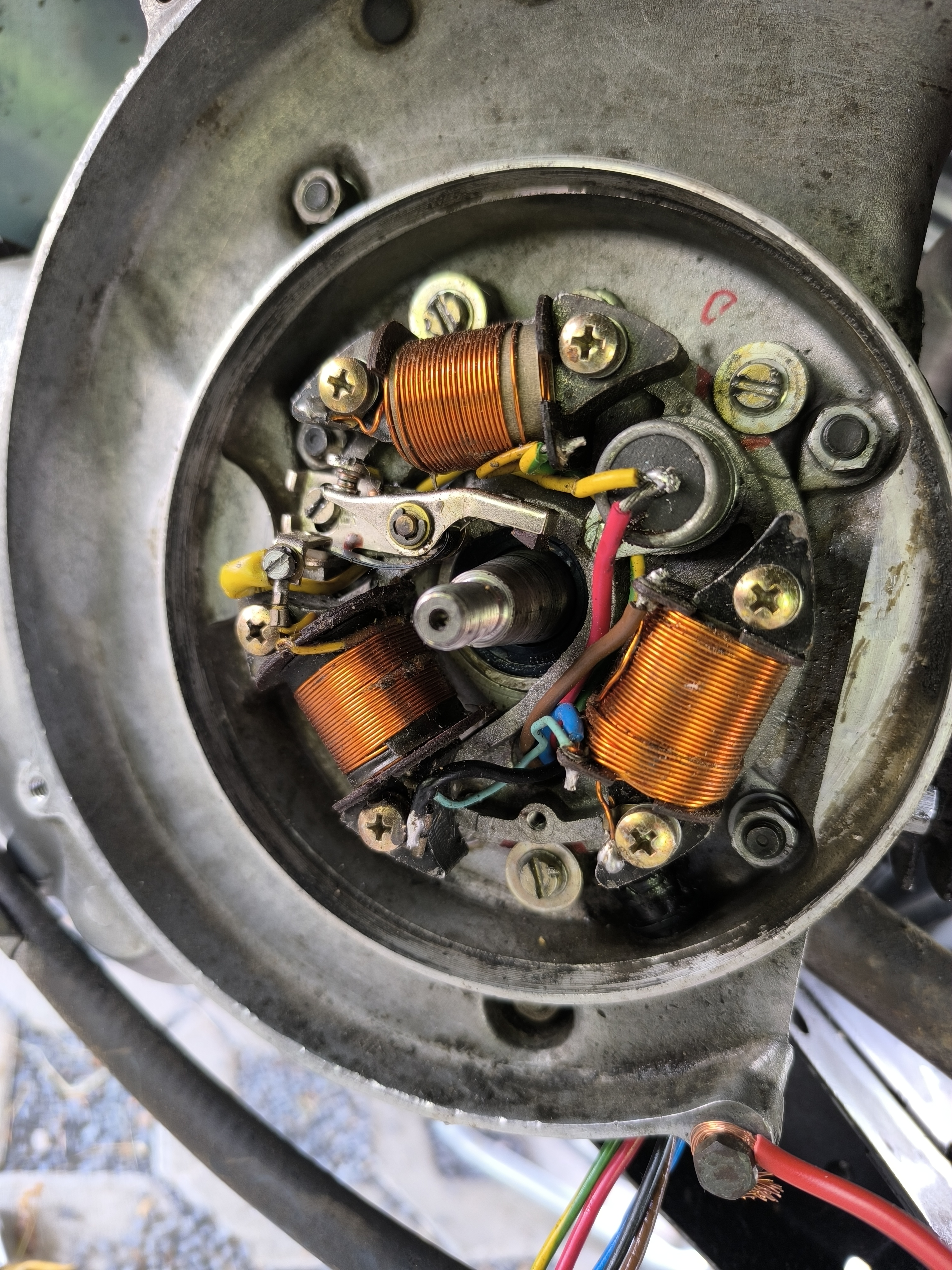

    Hallo Zusammen đŸ™‹đŸŒ
    Suche einen Schaltplan fĂŒr 6V Unterbrecher.
    3 Spulen mit Blinker ohne Batterie.
    Gerne von allen Modellen was anbieten.
    Habe gerade eine verbastelte Ape von 80 hier.
    Hier stimmen scheinbar einige MasseanschlĂŒsse nicht.
    Gruß Mario

    • July 11, 2025 at 07:10
    Danke!
    Der von der Primavera passt glaube am besten.
    Da hab ich auch schon einen Verdacht.
    Heute mal schauen.
    ZĂŒndfunke will keiner kommen.
    Dazu ĂŒberall 12V Birnen drinnen.
    Spulen und Kondensator laut Messung OK.
    Unterbrecher arbeitet auch.
    Nur der Funke bzw Erregerspule wird nicht freigegeben. Als wÀre irgendwo durch eine falsche Masse der Kill aktiv.

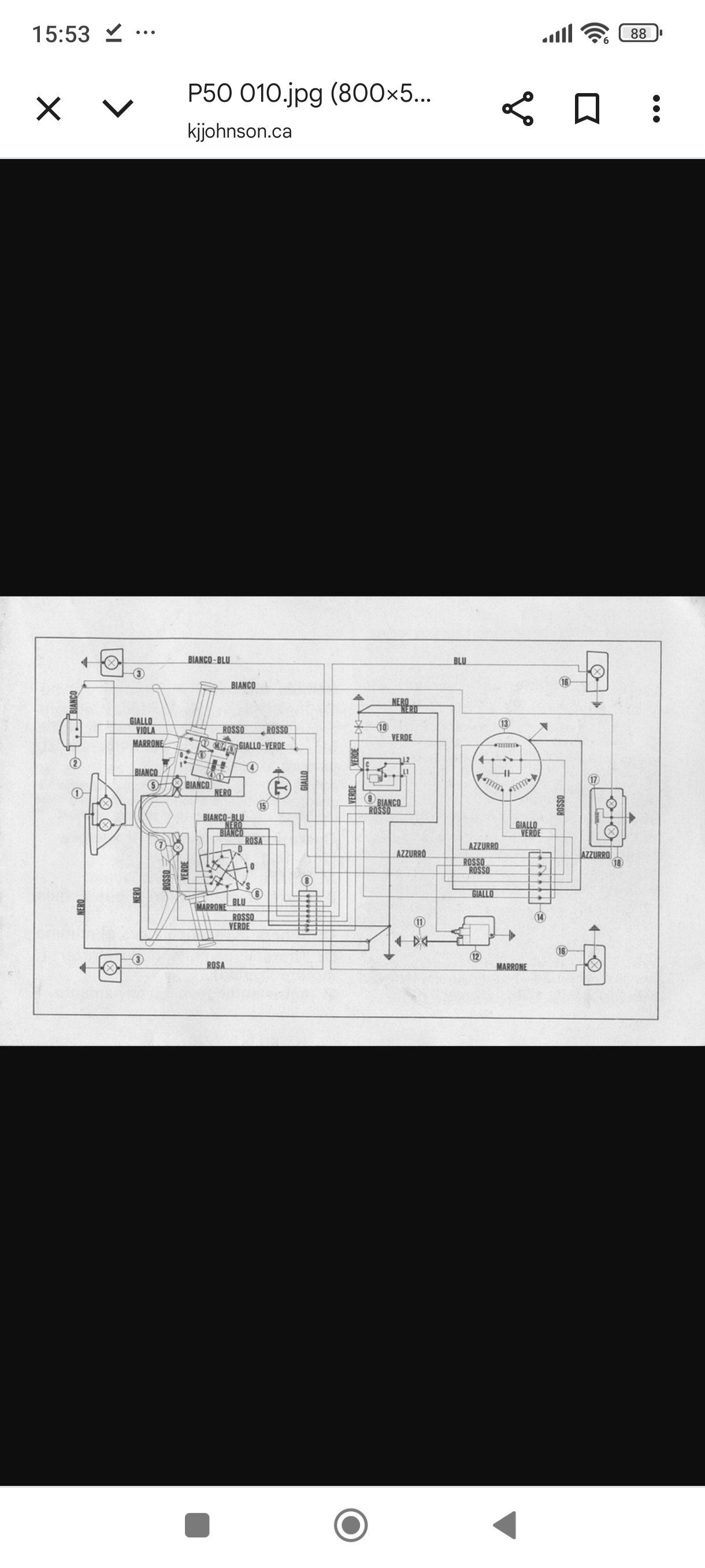

    Hallo Paddy.
    Habe es hinbekommen.
    War einiges Falsch. Blinkerrelais war gut versteckt und defekt.
    Kabelbaum falsch und falsch belegt.
    Alle Birnen 12V. Aber ZĂŒndung 6V.
    Usw.....
    Gruß Mario

    Diese Seite kenne ich, da bin ich vor Jahren mal drauf gelandet! Leider aus den Augen verloren.
    Bei dem hat es einen Haufen Dokumente.
    Gleich bei den Favoriten gespeichert!
    FĂŒr die anderen Interessierten:
    K.J. JOHNSON | Bayfield, Ontario, Canada | Piaggio Apes - P501 - P601
    Vielen Dank!
