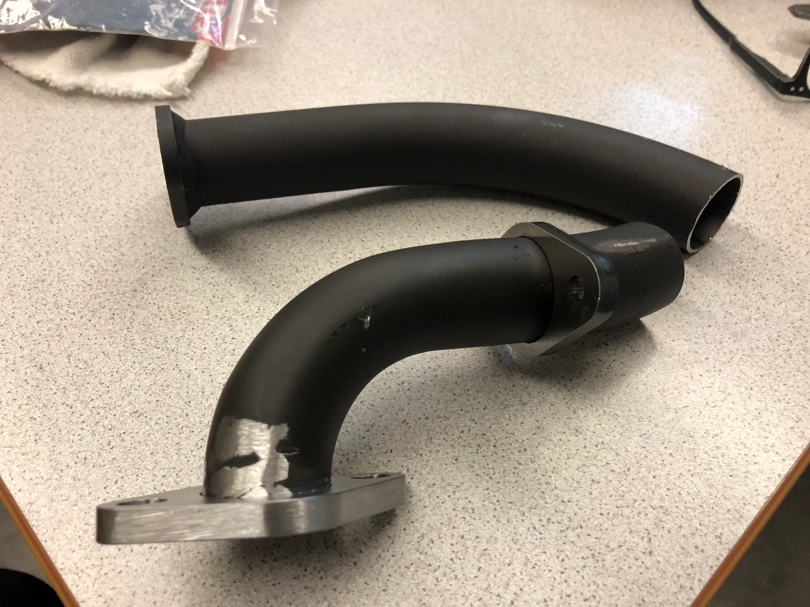

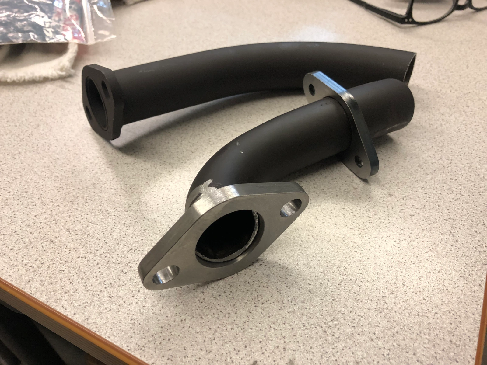

    So, heute abend habe ich nicht viel gemacht. Ich habe heute die beiden angefertigten Flansche mitgenommen und den neulich bestellten sogenannten "Big Bore Krümmer", der als Spender für meine noch anzufertigenden Krümmer dienen soll.
    Ich habe mal den Bereich, den ich brauchen werde, mit etwas Zugabe abgesägt und von dem angeschweißten Flansch befreit. So wie jetzt die neuen Flansche grob draufgesteckt sind wird er ungefähr werden:
    Noch etwas zu lang, aber so ungefähr. Der Rest, der dahinter liegt, bleibt zum Basteln.

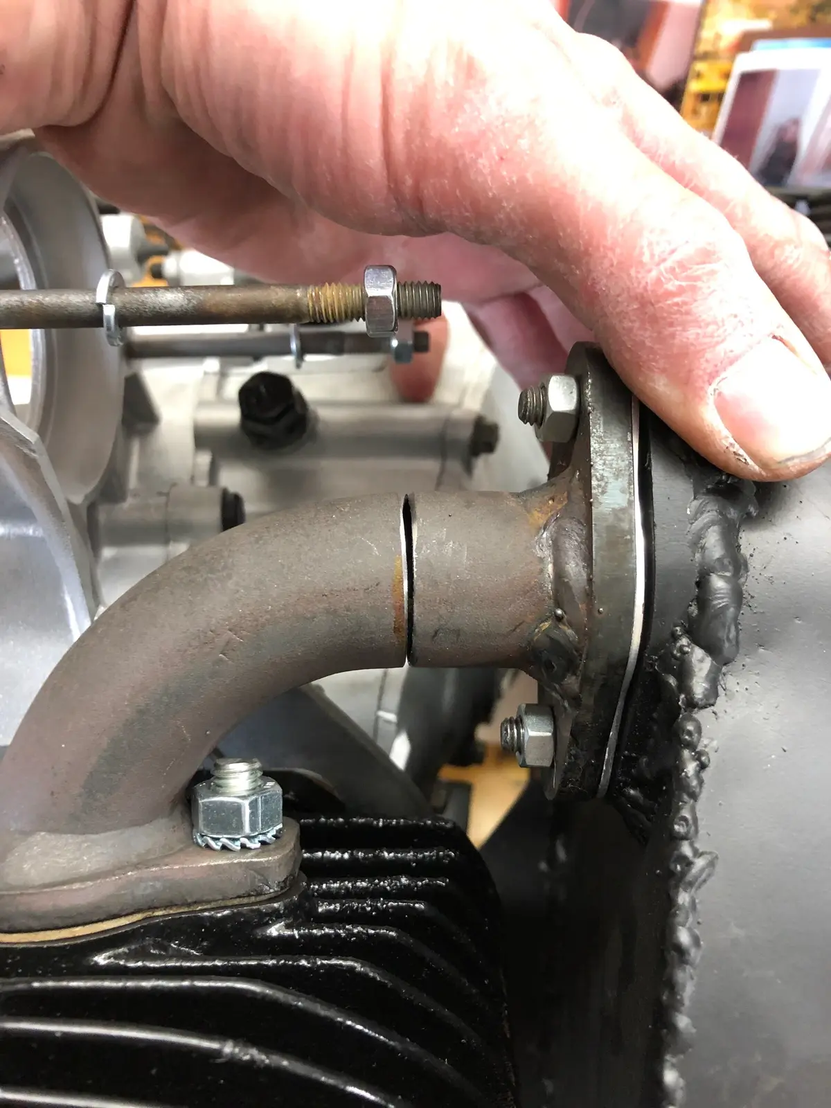

    Das in dem folgenden Bild zeigt, wie der aktuelle geworden ist vor fünf Jahren. Da war damals schon eine Anpassung notwendig, als ich von Kurzhub auf den 130er DR umgestiegen bin.
    Mit dem 135er Polini plus das um 8 mm längere Pleuel brauch es halt nun wieder einen neuen.

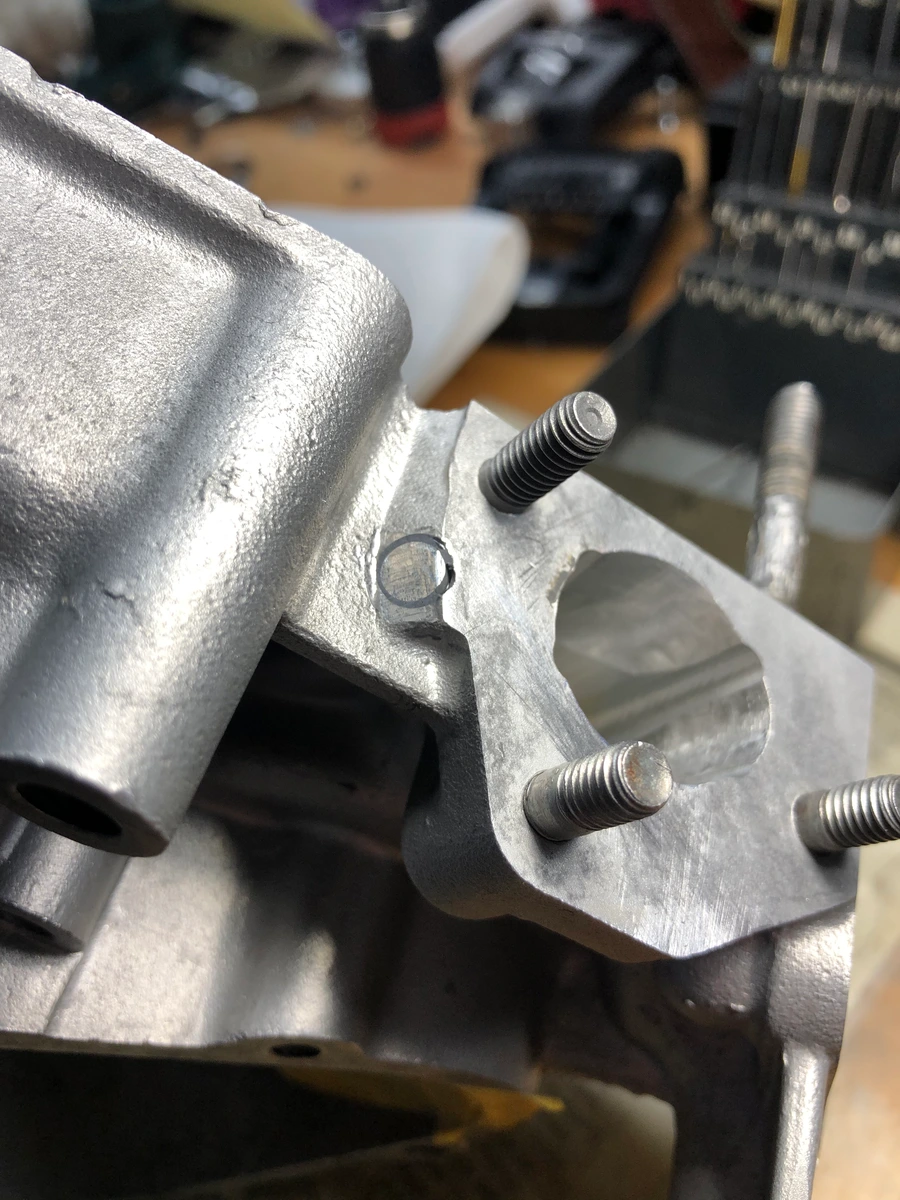

    Ihr erinnert euch an die Ape-spezifische Ölsabberausfräsung im Einlaß, die ich mit einem Alustopfen verschlossen habe, damit der Einlaß eine ungestörte Geometrie hat? Fantine als alter Ape-Schrauber mit Sicherheit.
    Die hatte ja noch ein Messingröhrchen, das ich als erstes entfernt hatte. Mein Schlußritual war, die Bohrung für das Messingröhrchen mit Alu abzustopfen. Komplett bescheuert und technisch völlig unnötig, aber ich wollte es einfach und hatte es mir fest vorgenommen.

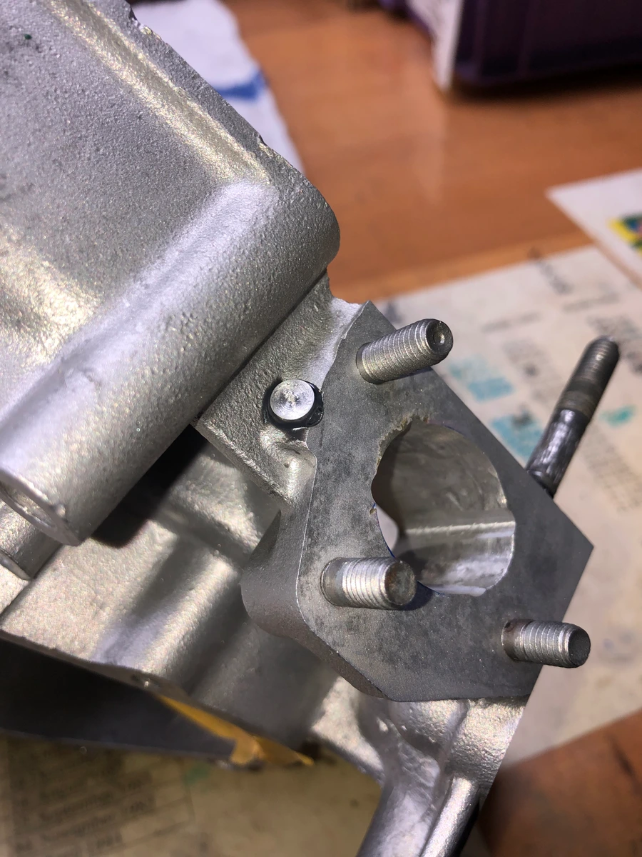

    Alustopfen gedreht und eingeklebt:
    Halbe Stunde bei 80 Grad aushärten und anschließen überfräsen:
    Total dämlich, das kann man nicht mal sehen, dazu muß man sich quasi unter die Ape legen...lmao
    Aber egal, das hat mich total entspannt, das zu tun....klatschen-)
