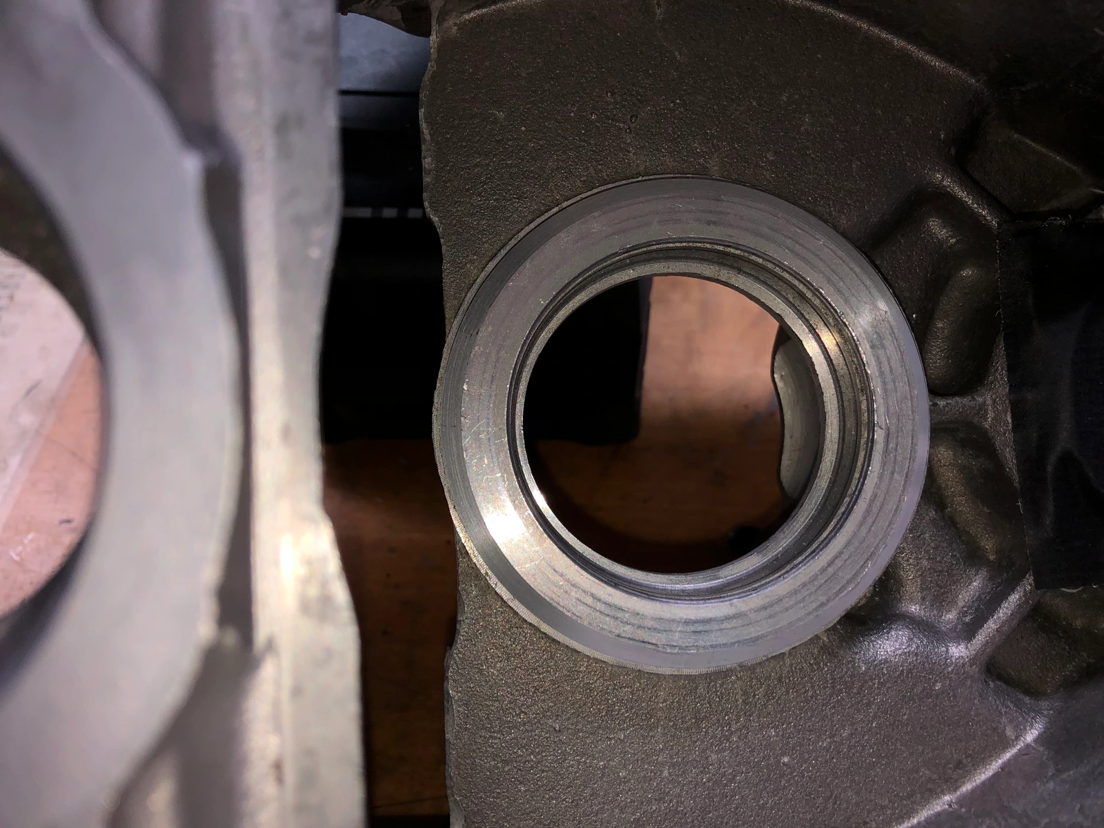

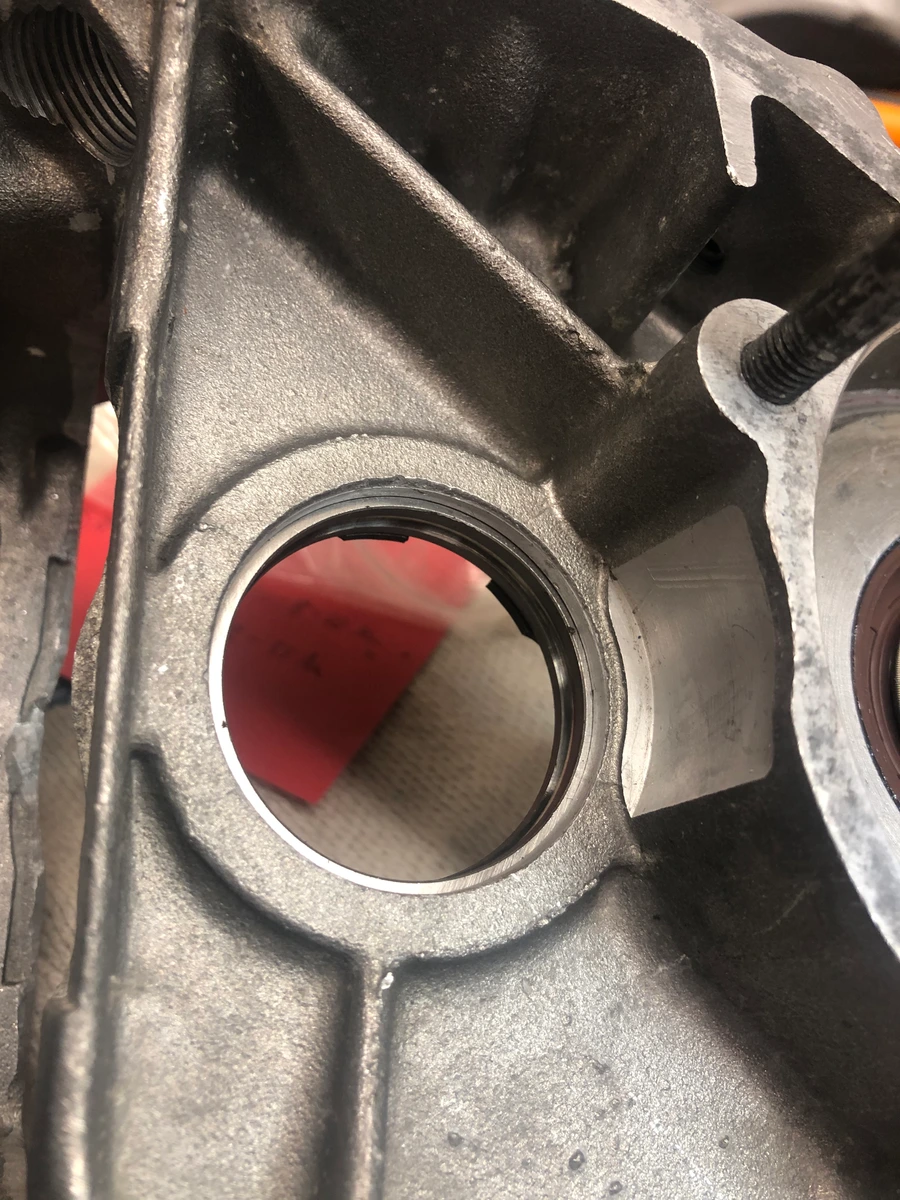

    Ihr erinnert euch an die Ape-spezifische Ölsabberausfräsung im Einlaß, die ich mit einem Alustopfen verschlossen habe, damit der Einlaß eine ungestörte Geometrie hat? Fantine als alter Ape-Schrauber mit Sicherheit.
    Die hatte ja noch ein Messingröhrchen, das ich als erstes entfernt hatte. Mein Schlußritual war, die Bohrung für das Messingröhrchen mit Alu abzustopfen. Komplett bescheuert und technisch völlig unnötig, aber ich wollte es einfach und hatte es mir fest vorgenommen.
    Alustopfen gedreht und eingeklebt:
    Halbe Stunde bei 80 Grad aushärten und anschließen überfräsen:
    Total dämlich, das kann man nicht mal sehen, dazu muß man sich quasi unter die Ape legen...lmao
    Aber egal, das hat mich total entspannt, das zu tun....klatschen-)

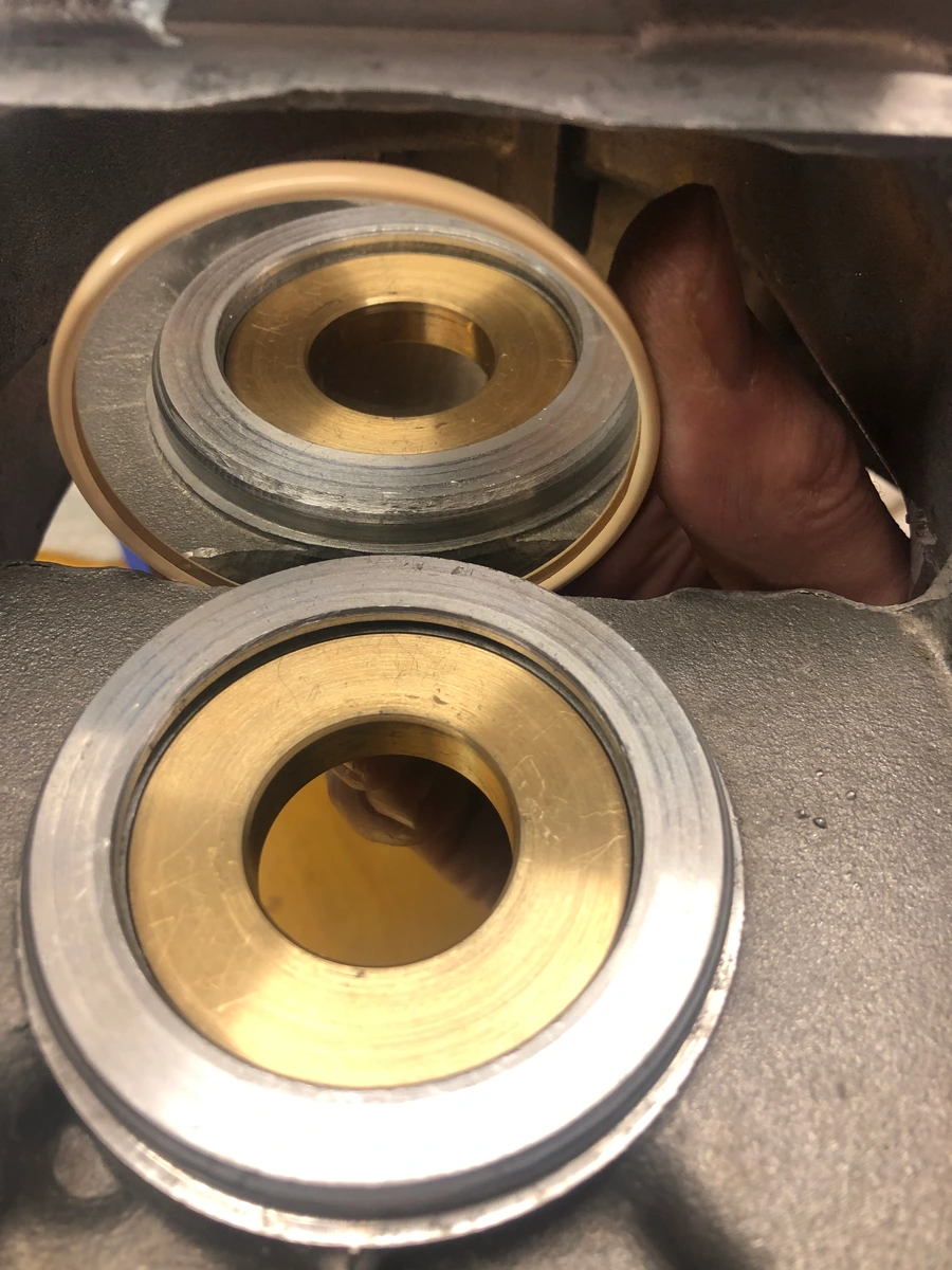

    Neue Dichtmasse ist diese Woche gekommen. Ich mache den Wedi in der Sondergröße in die Primärseite und will dann "kurz" den Primärkorb montieren.

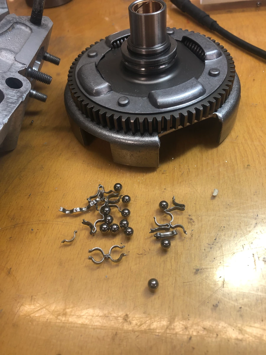

    Lager warm gemacht und der geht trotzdem kaum rein. Gesteckt ist er schon, also habe ich den Innenring von der anderen Seite unterlegt und den Korb eingepresst. Ich dachte schon, bei der Überdeckung legst du am besten eine Zettel ins Getriebe zur Erinnerung, daß wenn du jemals den Korb wieder raus machen mußt, am besten das Lager zerlegst, weil du sonst die Aluschulter rausstanzt...^^
    Naja, Primärkorb am Anschlag und es streift etwas...:+5
    Ganz komisches Geräusch...Mit dem Messingdummy war nie etwas und ich hatte den Korb wirklich oft genug drin. Aber wir wissen ja, ein richtiges Lager hat im Vergleich zu meinen Dummys gerne mit Lagerluft und 5 Hundertstel weniger in der Breite in Summe ein Zehntel mehr in der axialen Position.

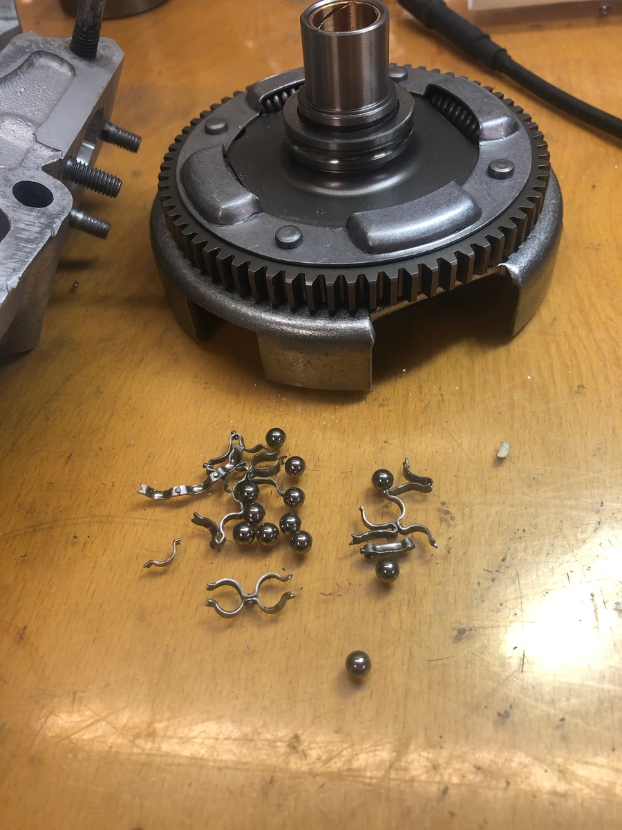

    Zuerst habe ich versucht, mit etwas Wärme den Korb wieder raus zu kriegen, aber die Überdeckung war einfach zu groß.

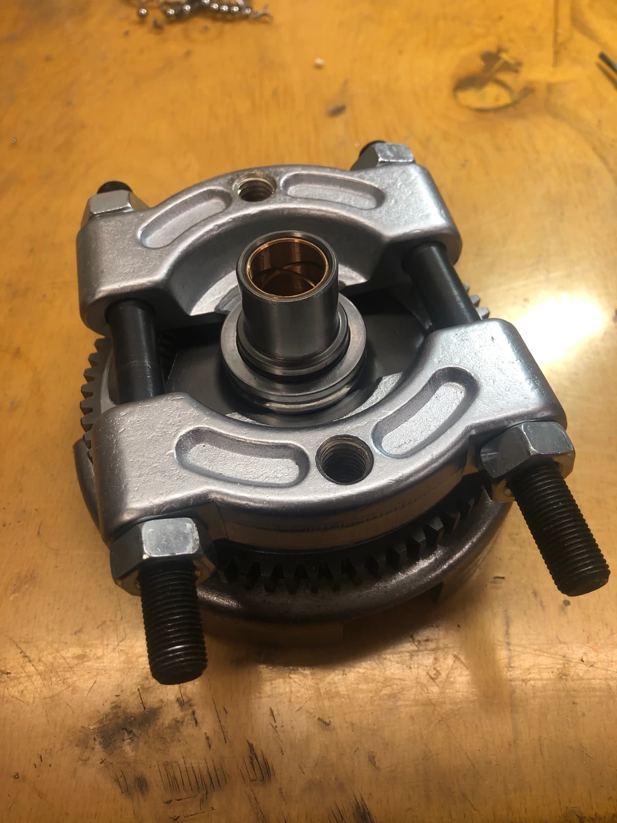

    Tja, dann halt den Käfig zerlegt, damit ich den Korb wieder raus nehmen konnte:
    Innenring noch drin:

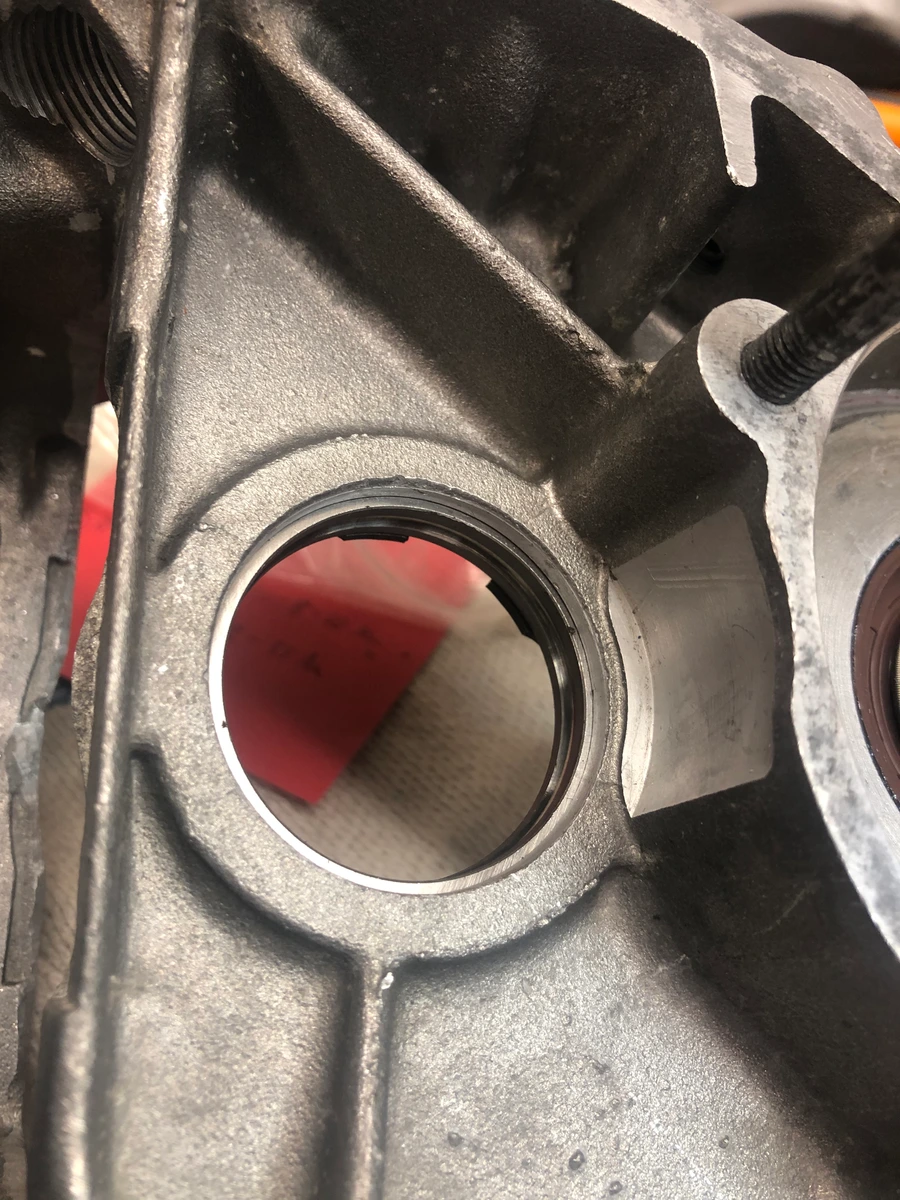

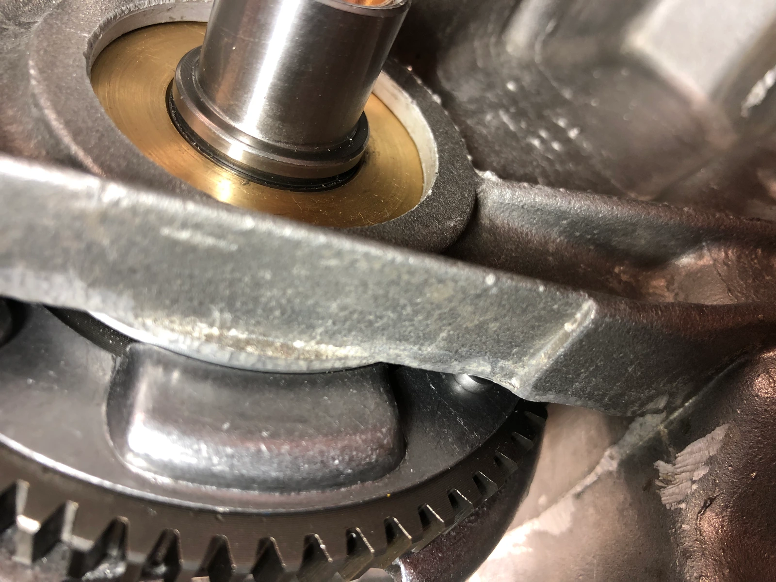

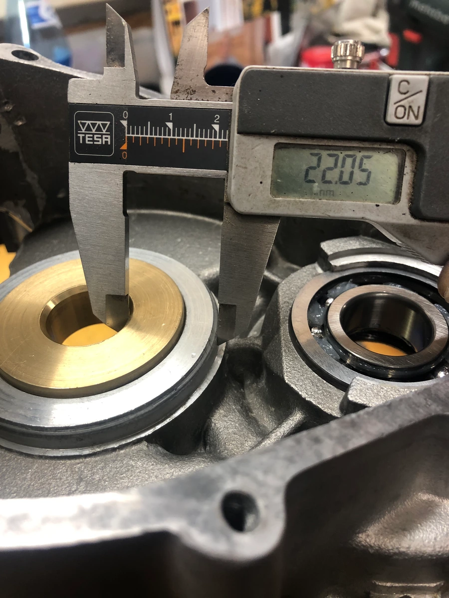

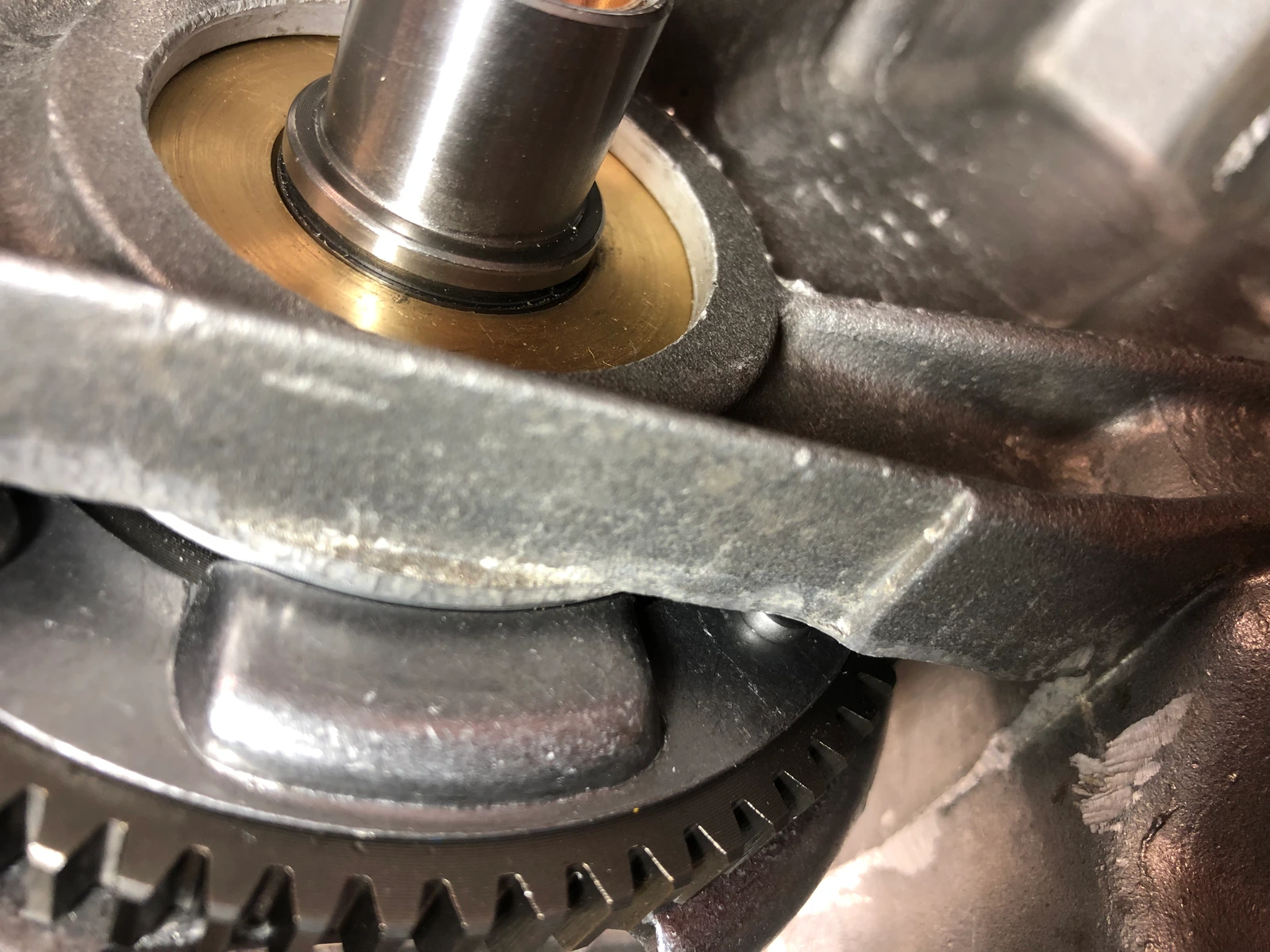

    Dann schau ich mal nach, wo das gestreift hat, siehe da:
    Außen an der Fase des Primärsitzes. Die entsprechende Stelle dazu am Primärkorb:

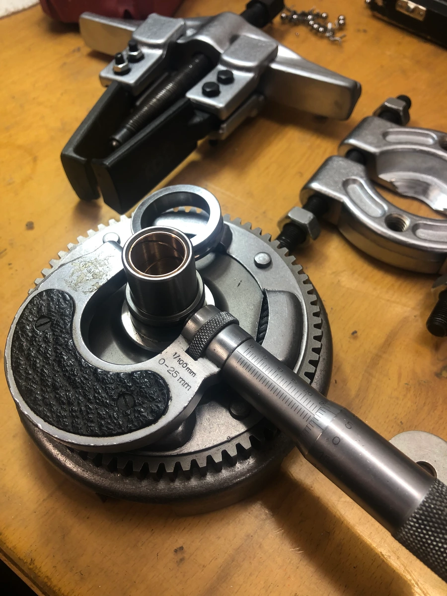

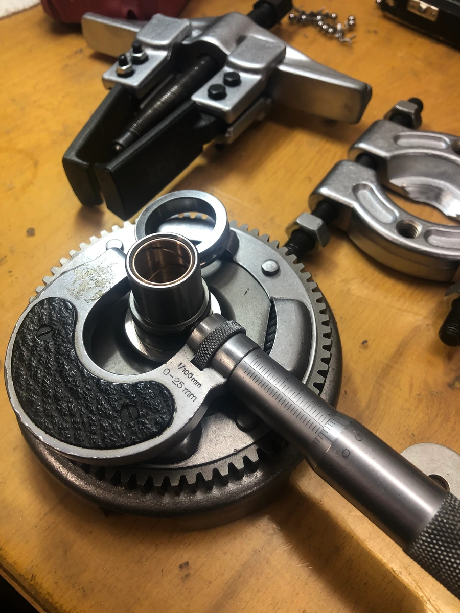

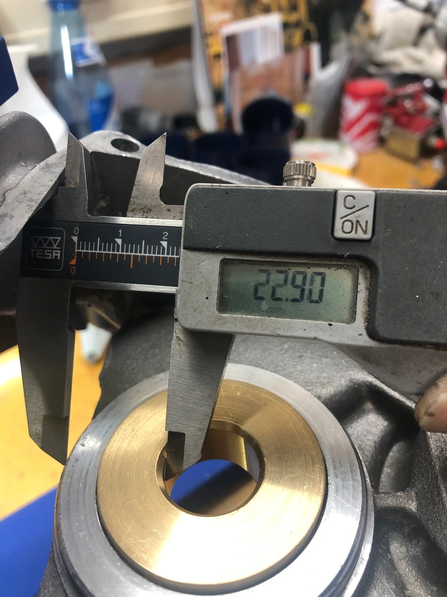

    Dann mal den Innenring runter:

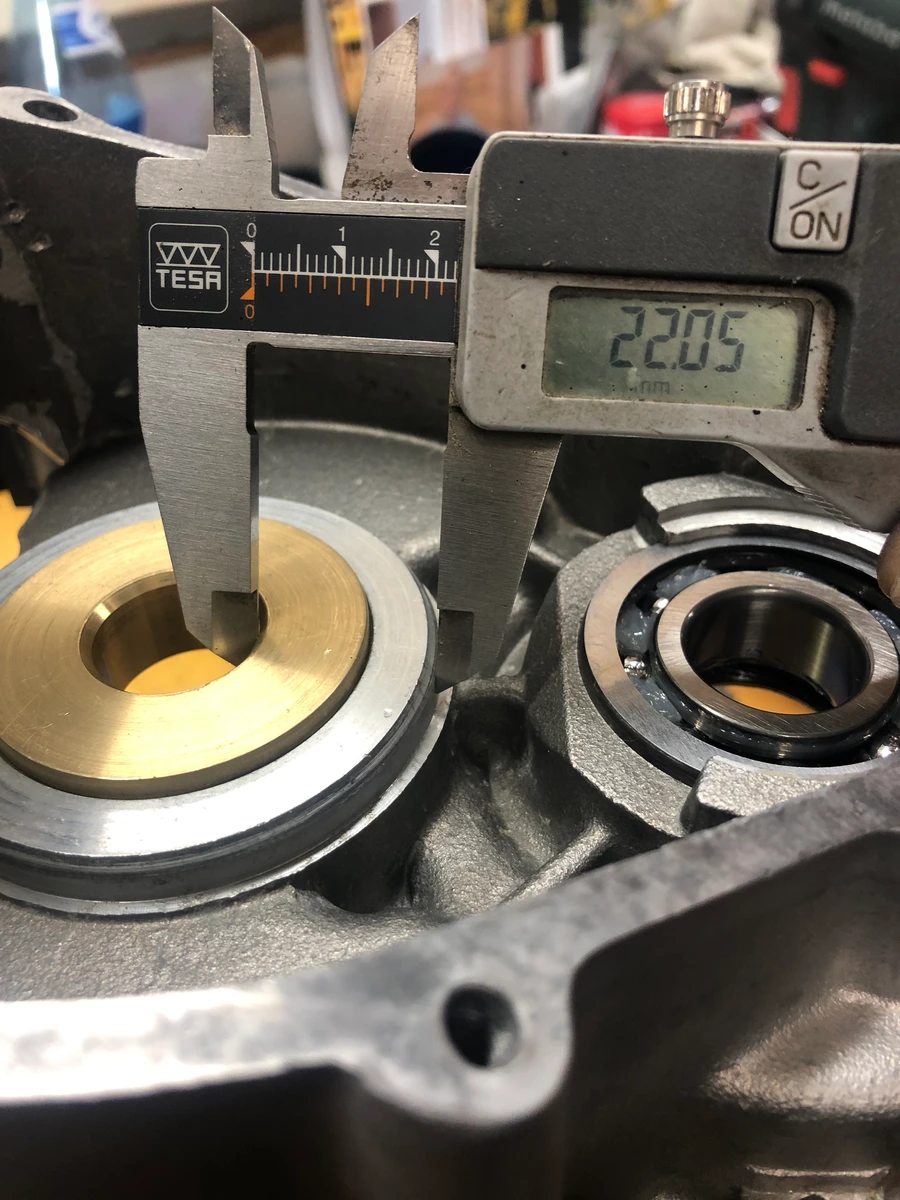

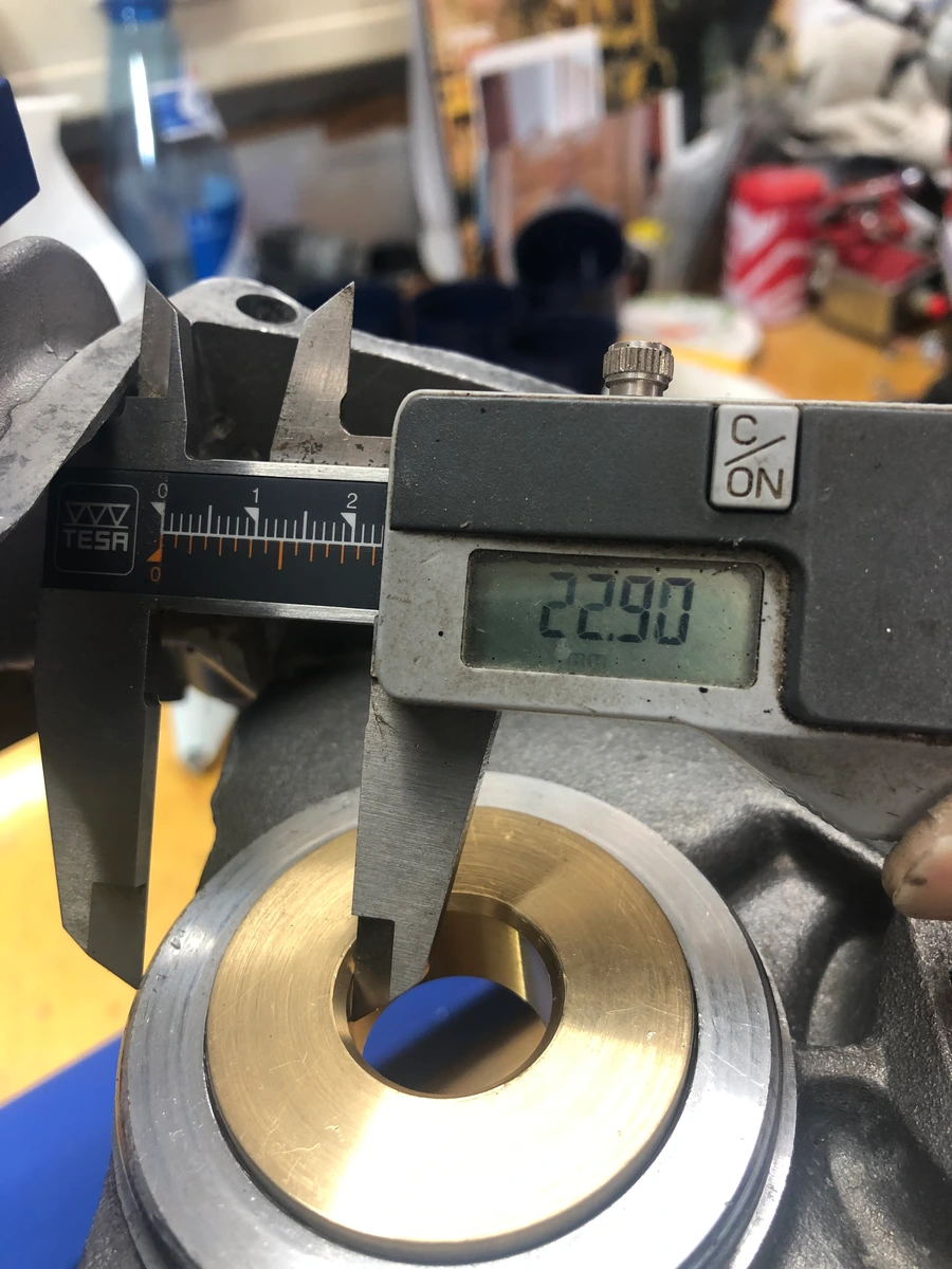

    Und gemessen:
    Tatsächlich hat die Lagerstelle eineinhalb Hundertstel Übermaß, macht also zwei Hundertstel Überdeckung. Kein Wunder ging das so schwer ins Lager. Normalerweise kenne ich das mit max. einem Hundertstel Überdeckung...

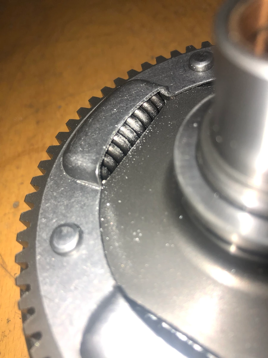

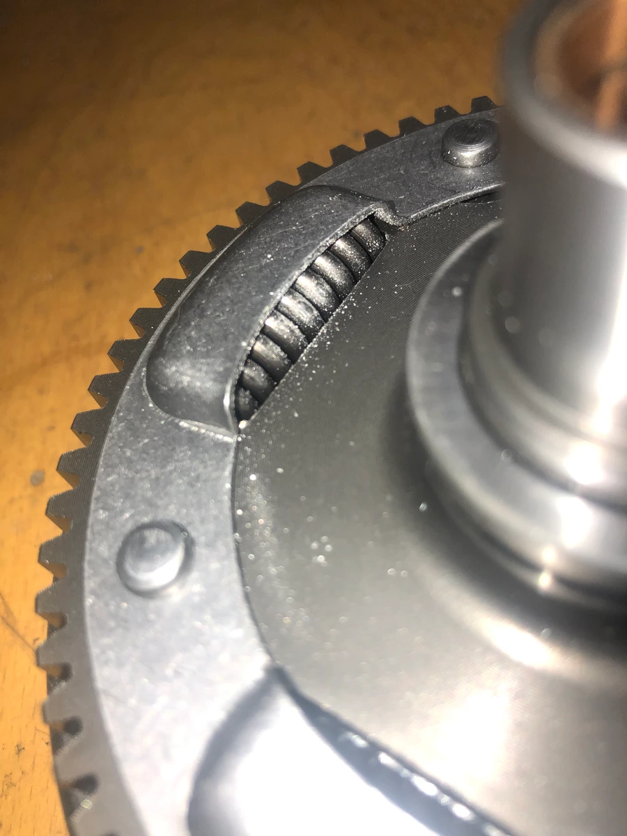

    Hier nochmal mit einem Spiegel die Schleifspuren der Ruckdämpferfeder durch einen Spiegel betrachtet:
    Ich fragte mich, warum streift das nur an einer Stelle? Die Federn selber sind natürlich nicht genau radial positioniert und eine wird immer die sein, die radial am weitesten nach innen ragt.
    Aber warum streift die nur an einer Stelle? Tja, dann sah das irgendwie komisch aus, irgendwie exzentrisch. Also mal einen Dummy rein und gemessen, so gut es ging, weil es etwas eng ist für die Schieblehre. Die mit der Uhr konnte ich garnicht verwenden, also die kleinere Digitale:
    Alder, die Außenkontur ist ca. einen halben Millimeter exzentrisch zum Lagersitz bearbeitet! Macht knapp einen Millimeter an Wandungsunterschied...
    Klar, diese Geometrie hat ja nur die Funktion, Platz für den Primärkorb zu schaffen, aber haben die Vögel in Pontedera für dieses Detail das Gehäuse per Auge gespannt? Klar muß es dort nur frei sein, aber so fürstlich Platz hat es halt auch nicht für die Komponenten.
    Da hätte die Aufspannvorrichtung ruhig aufs Zehntel genau sein können, das wäre ja auch kein wirklicher Aufwand gewesen...

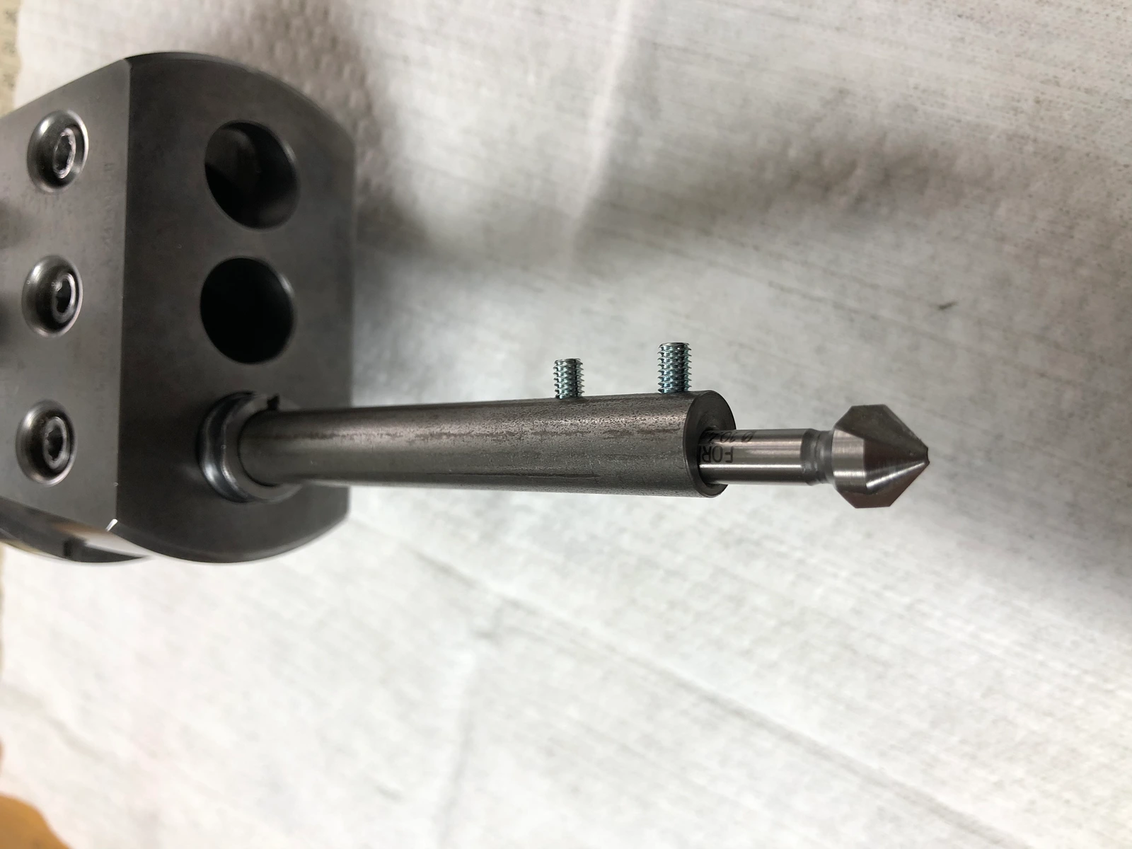

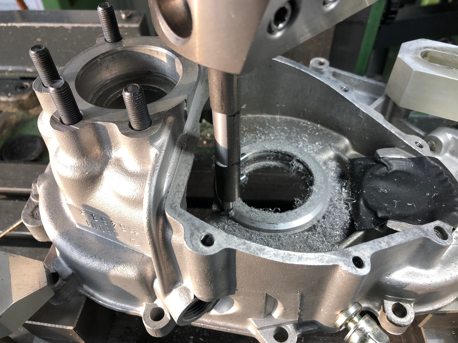

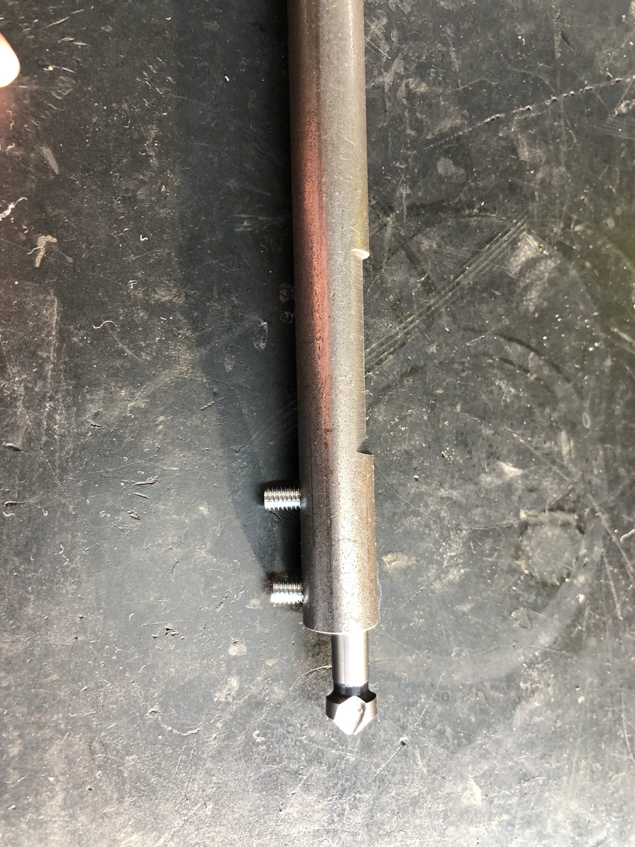

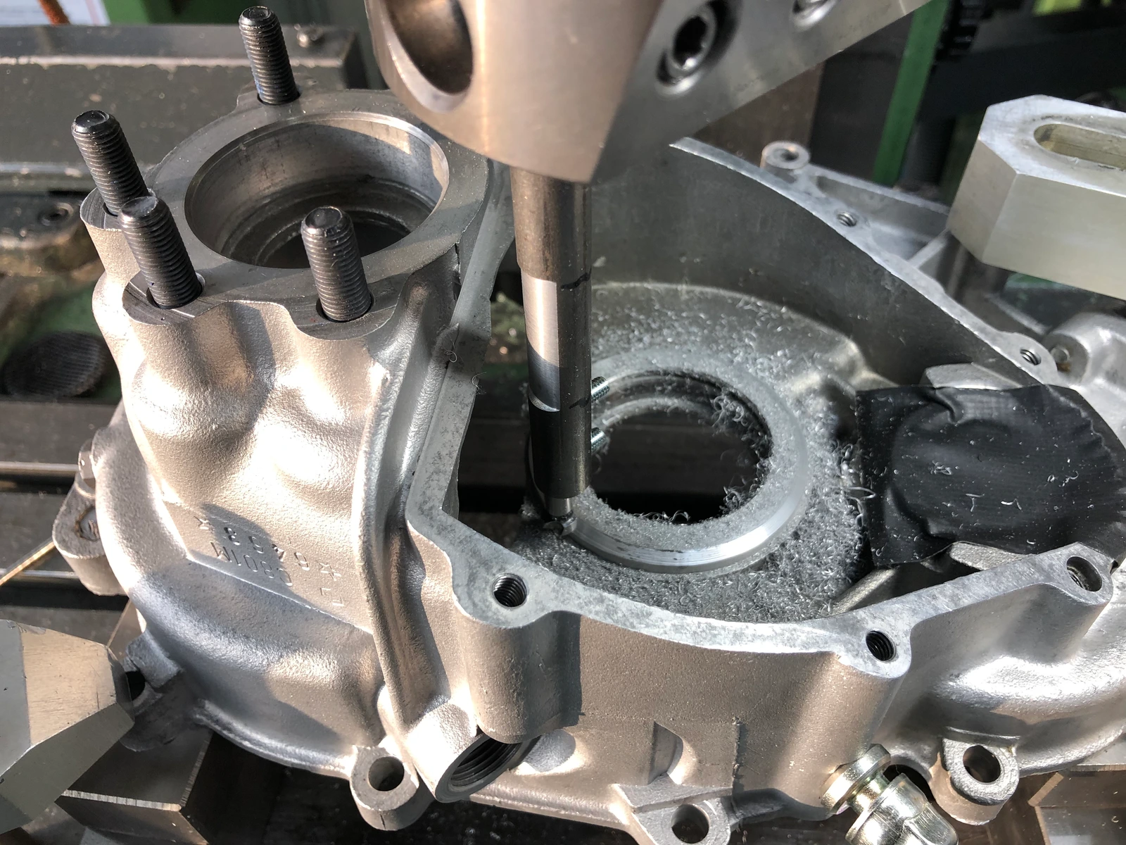

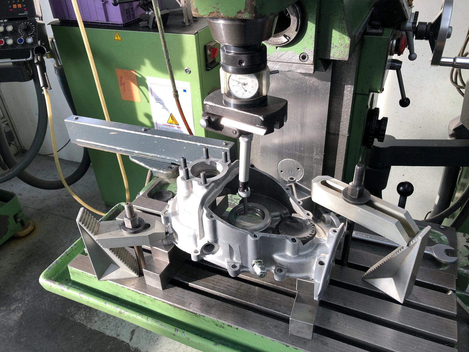

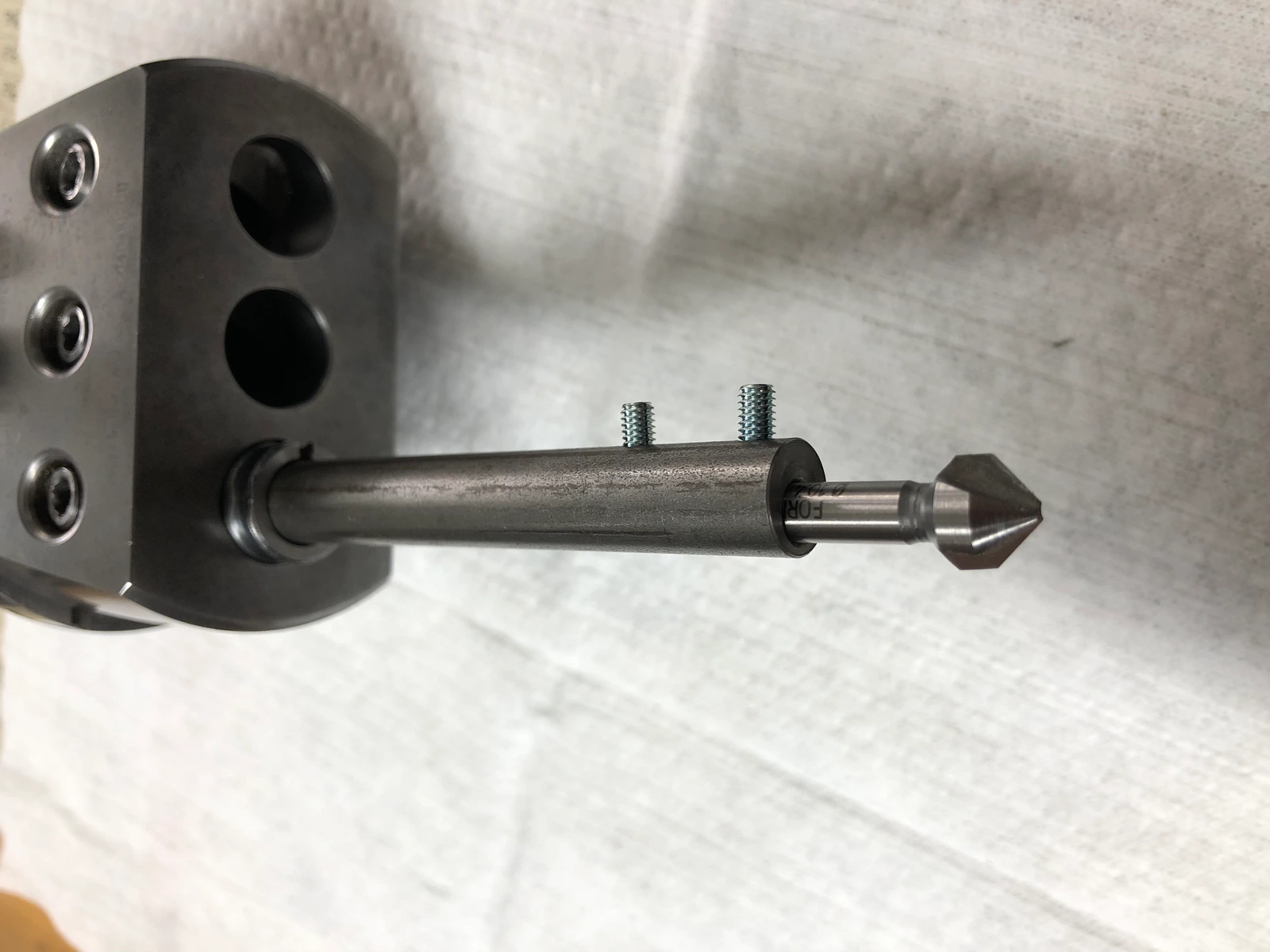

    So, jetzt wird es lustig. Ich habe alles abgesucht und nix gefunden, womit man an den Durchmesser bzw. viel wichtiger die Fase rankommt, ohne oberhalb am Rand der Öffnung für den Kupplungsdeckel hängen zu bleiben.
    Ich mußte mir selber etwas bauen. Ich habe dann ein 12er Rundmaterial in den Teilapparat gespannt, zwei M4 Gewinde gebohrt und dann von oben 1,5 mm exzentrisch eine 6er Passung gerieben, damit ich einen Senker in den Ausdrehkopf spannen kann:
    Wenn man den Senker so eindreht, daß eine Schneide richtig zu der Fase positioniert ist, kann man ihn als Drehstahl mißbrauchen. Dann das Gehäuse aufgespannt und den Lagersitz aufgefangen. Ich mußte noch nie die Verlängerung dafür verwenden, aber ohne wäre das Auffanggerät am Gehäuse und an den Bolzen hängen geblieben:
    Dann mal rein und schnell gemerkt, daß es nicht reicht. Mein 12er Rundmaterial blieb an der Öffnung für den Kupplungsdeckel hängen, wenn ich den Ausdrehkopf auf den entsprechenden Radius gestellt habe.
    Also an der Drehbank einen Backen des Futters um einen Gang versetzt, meinen Spezialhalter in dem Bereich, wo es klemmte, exzentrisch abgedreht:
    Dann ging es gerade so. Wenn man außen mit dem Ausdrehkopf dreht, muß man die Maschine auf Linkslauf stellen. Ich bin aber ehrlich, ich hatte nicht die Eier, die Fräsmaschine laufen zu lassen. Ich habe die Maschine auf Leerlauf gestellt und die Spindel mit dem Spannschlüssel von Hand gedreht und immer ganz wenig zugestellt. Mein Halter ging in dem exzentrisch abgedrehten Bereich auf ein Zehntel oder so am Gehäuse vorbei.

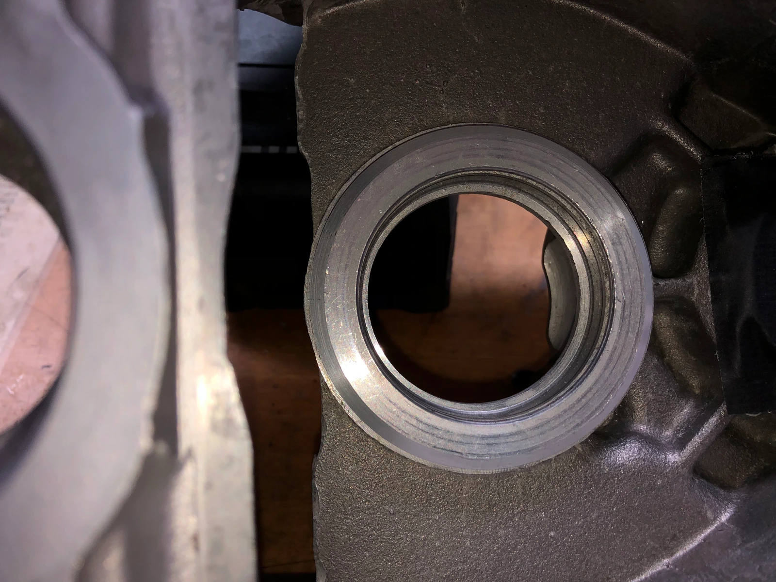

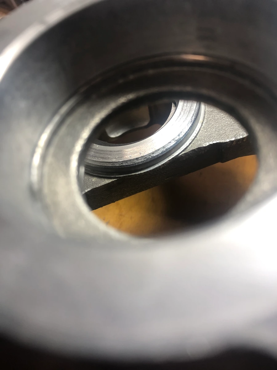

    Ich weiß nicht, ob man es sieht, aber dadurch, daß meine neue, größere Fase nun zentrisch zum Lagersitz läuft, ist sie nun in Richtung Hauptwelle (dort hat die Ruckdämpferfeder gestreift) breiter:
    Aber wie es nun so ist, sind die Federn jetzt frei, aber der restliche Zylindrische Teil von dieser Außengeometrie des Lagersitzes ist halt weiterhin exzentrisch.

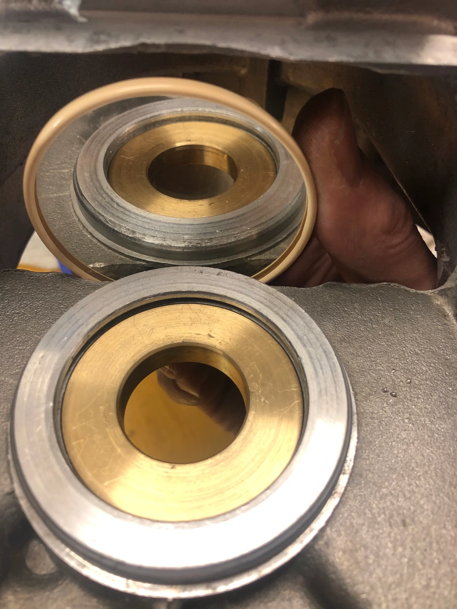

    Zuhause wieder den Dummy eingesetzt und den Primärkorb zur Probe:
    Das auf den Korb genietete Halteblech für die Federn ist nicht ganz mittig und an der engsten Tasche ist halt gerade mal ein Zehntel Luft oder so.
    Große Klasse...||

    Ich muß das vielleicht nochmal versuchen zu erklären. Die komplette bearbeitete zylindrische Außengeometrie des Lagersitzes, die letztlich gewährleisten soll, daß die topfförmige Geometrie des Primärkorbes nicht am Gehäuse streift, haben die Helden in Pontedera einen halben Millimeter exzentrisch zum Lagersitz bearbeitet.
    Dadurch ist die äußere Zylinderwand des Lagersitzes (letztlich seine Umfassung) außermittig zum Primärlager und somit zum Primärkorb.
    Da reicht jetzt jede kleinste Abweichung des Primärkorbes, daß er am Gehäuse streift.
    Als ich die Primär wieder demontiert hatte, habe ich die Stelle sehr gut identifizieren können, wo die Feder gestreift hat, nämlich an der Fase.
    Diese Fase habe ich mit der etwas bastlerischen Aktion jetzt erstens konzentrisch nachbearbeitet und zweites etwas vergrößert.
    Da ich aber mit meinem selber gebauten Drehwerkzeug nur die 45 Grad Geometrie entsprechend konzentrisch nachsetzen konnte, aber den kleinen zylindrischen Anteil nicht, der halt noch falsch gefertigt blieb, haben jetzt zwar die Federn genug Platz, aber das Blech am Primärkorb steht quasi am äußersten Punkt der außermittigen Geometrie am Gehäuse noch an.
    Und genau diesen letzten zylindrischen Rest der falsch bearbeiteten Geometrie muß ich nun auch noch konzentrisch zum Lagersitz nachbearbeiten.

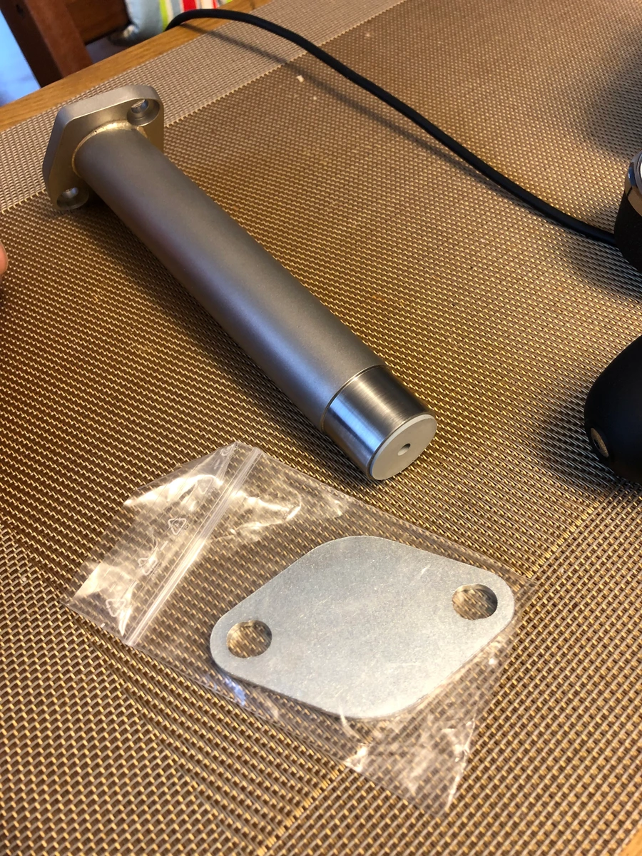

    SC-Päckchen ist da. Neues Primärlager und ein Satz Kupplungsdeckelschrauben. Und nachdem der Brötchengeber meiner lieben Frau partout kein Blutdruckmeßgerät entbehren kann, mußte ich halt bei SC was in den Warenkorb legen.

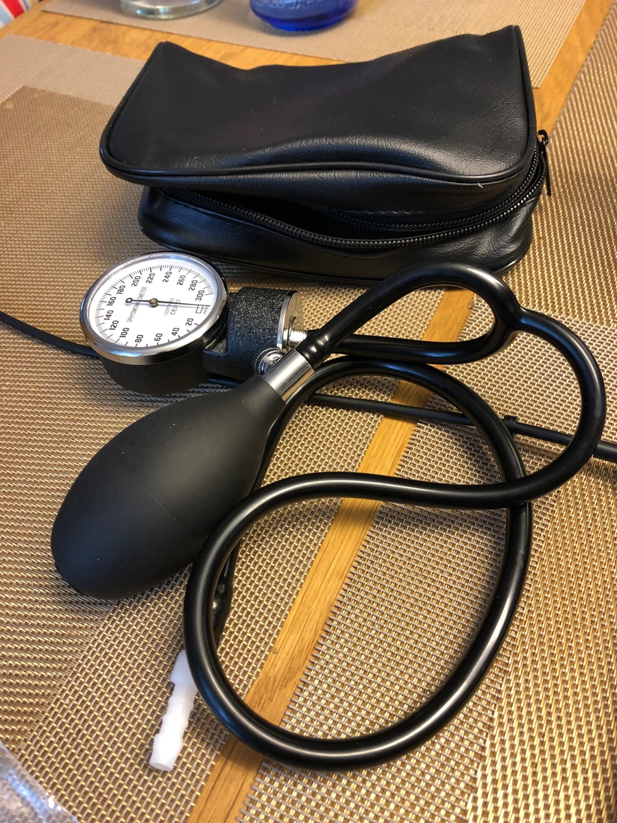

    Ich habe ja versprochen, den Motor abzudrücken. Mich interessiert das jetzt auch:
    Das Ding hat glaube ich 40 Euro oder so gekostet, das kann man schonmal anschaffen. Leider war der Paddy zu doof, bei der Auswahl des Korkens sich daran zu erinnern (man hätte ja auch einfach 6 Stufen runter in den Stall gehen können und messen...), wie große er den ASS tatsächlich gemacht hat:
    Der Korken verschwindet im ASS....lmao
    Das der Flansch noch etwas nachbearbeitet werden muß an den Löchern war ja klar bei dem Riesenauslaß des Polini, aber den Korken gab es auch eine Nummer größer...
    Naja, mal schauen, ob die Labormaus im Geschäft mir da einen größeren Korken ausleihen kann.
    Bin gespannt, ob das dann bei mir auch dicht ist.
