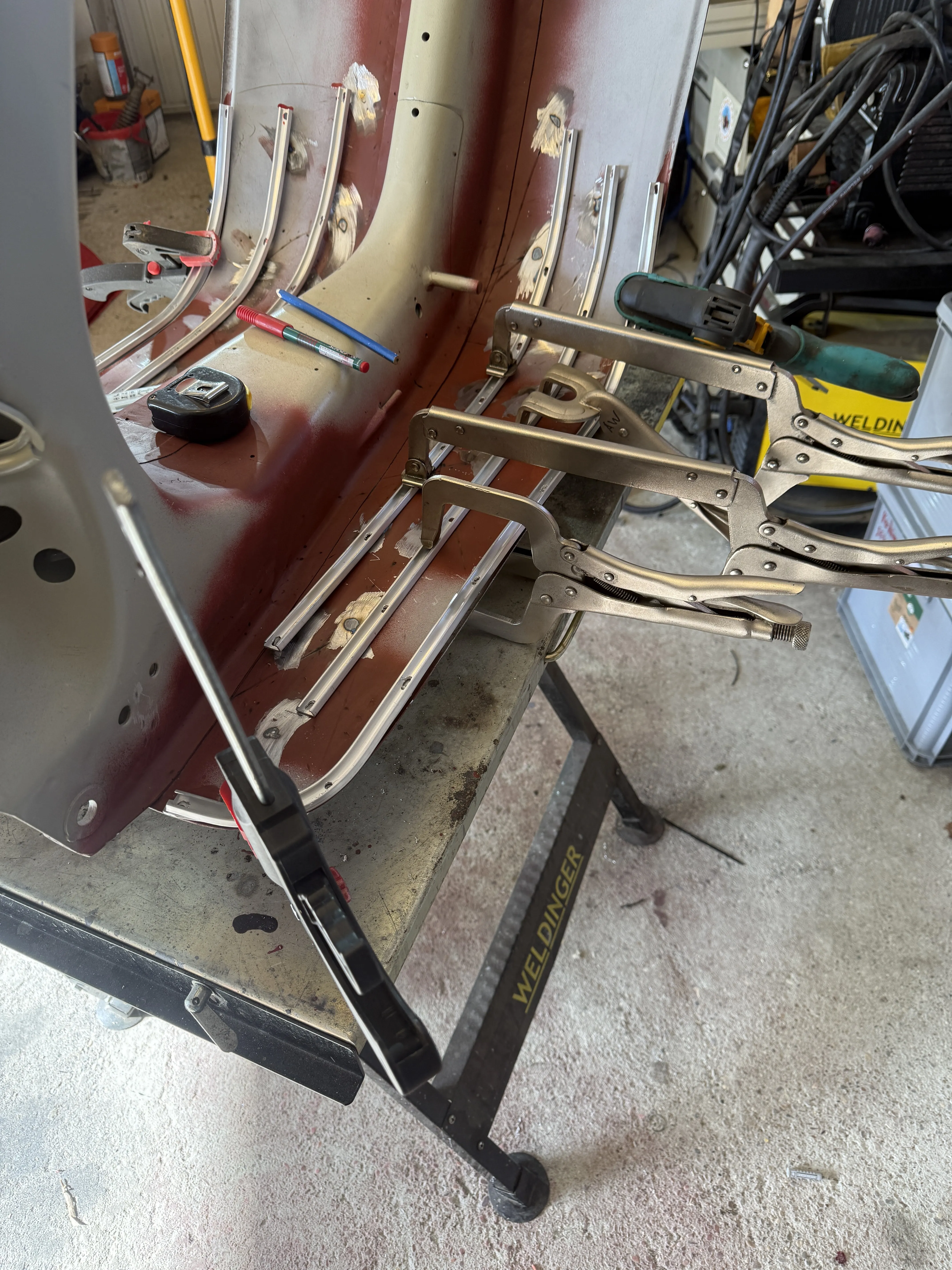

    Letztens beim Anpassen der Trittleisten hab ich es für das einzig Logische gehalten, die Trittleisten vorne weiter zu spreizen, da da ja mehr Platz ist 🥳 . Als hätte ich noch nie ein Trittbrett einer Vespa gesehen 🙄.
    Naja, irgendwann bin ich doch mal auf die Idee gekommen, darüber nachzudenken 🤔. Dann zu dem Schluss gekommen, dass ich mich hinterher dann doch darüber ärgere 😣.
    Also heute die Löcher wieder zugeschweisst und dann die Trittleisten parallel ausgerichtet und neue Löcher gebohrt.
    So kann man sich auch beschäftigen…

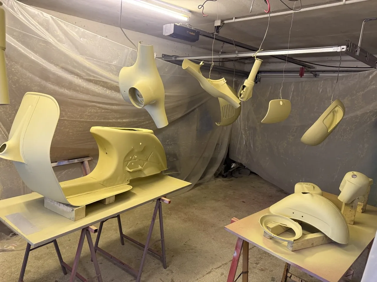

    Heute hab ich mal die Bude geheizt und ein bisschen grundiert und gefüllert.
    Morgen wird geschliffen und dann der endgültige Lack drauf.
    Wenn ich das morgen alles noch mal nen bisschen anders hinstelle, hat der Fussboden bald wieder seine originale Farbe und das Rot von der PX ist nicht mehr zu sehen.

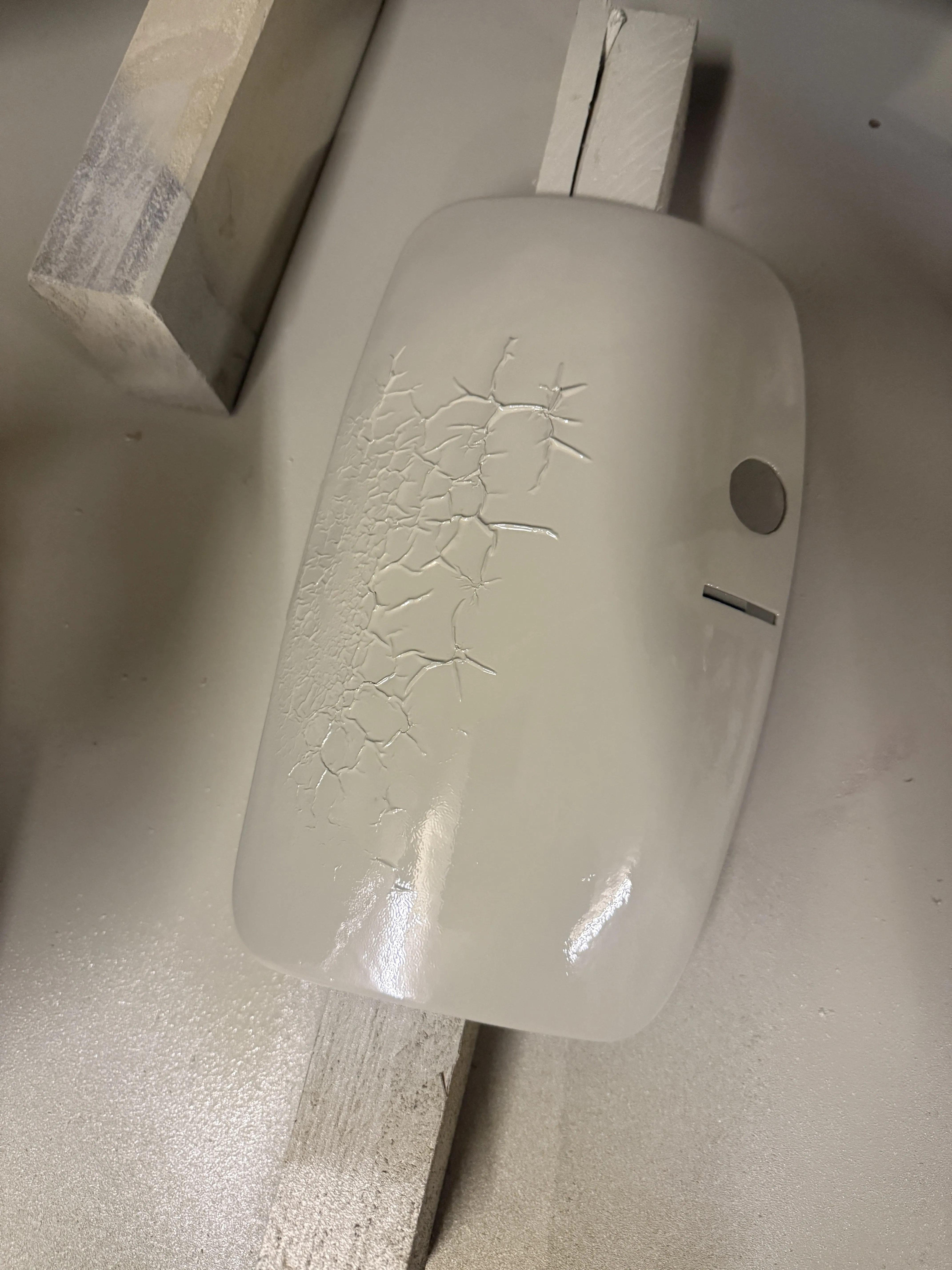

    Heute stundenlang geschliffen, dann sauber gemacht und entfettet. Dann den Wasserbasislack drauf und sogleich löst sich der Füller an einigen Stellen großflächig ab 😣.
    War das gleiche Farbsystem was ich auch bei der V 50 benutzt habe. Warum es diesmal nicht funktioniert hat, keine Ahnung.

    Entfettet womit und vielleicht zu gründlich, so dass wieder der Grund angelöst wurde?
    Mein Lackierer Kumpel kommt am WE, ich frag den mal…
  • bjwgeseke
    741
    2,976
    438
    Geseke
    • November 6, 2025 at 16:09
    • #29
    Mit Silikonentferner. Das aber schon 1.5h vor dem Basislack. Da war noch nichts passiert.

    Hast du nach dem Schleifen irgendeine Nitroverdünnung zum Reinigen genommen?
    Eigentlich kann das nur vom Wasserlack nicht passieren.
    War der spritzfertig angemischt, oder hast du da ( eventuell auch vom Lacklieferanten falsch mitgegeben ) noch " etwas " hinzugefügt?

    Nee, habe das nur mit dem Silikonentferner abgewischt. Der Lack war spritzfertig. Man kann den laut Beschriftung verdünnen, habe ich aber nicht gemacht.
    Es löst sich auch nicht überall ab. Der Hauptrahmen scheint zum Glück ok. An den Kleinteilen an verschiedenen Ecken. Erklären kann ich mir das auch nicht.
    An der Lüfterhaube konnte ich das großflächig abziehen.

    Dann könnte die Temperatur nicht gestimmt haben und eventuell hast du zu viel Lack auf einmal, ohne zwischendurch ablüften zu lassen, genommen.

    Wenn die Grundierung auf der Haube geschliffen war, dann sieht sie auf dem Foto jetzt nach leicht aufgequollen aus. Ich hab da nicht wirklich viel Ahnung aber da scheint genau zwischen den beiden Schichten was passiert zu sein.

    Von der Farbe her sieht es aus als hätte sich der Füller von der Grundierung abgelöst.
    Nach dem Trocknen ist das jetzt so weit fest und ich kann weiter nichts abziehen.
    Werde das morgen noch mal ein bisschen anschleifen und dann noch mal Lack drauf. Mal gucken was passiert.
    Alles in allem ist jetzt nüchtern betrachtet nicht so viel versaut wie ich vorhin dachte.
    Aber richtig schönen glatten Lack bekomme ich trotz aller Schleiferei nicht hin. Mit nem Excenter schleife ich ratz fatz durch, per Hand passiert nicht viel.
    Na ja, was soll‘s. Für Farben und Lacke bin ich sowieso nicht geboren. Das macht eigentlich meine Frau. Aber sie macht das nur im Haus.
    Vielleicht muss ich die Vespa das nächste mal zum Lacken einfach ins Wohnzimmer stellen.

    Sind denn Grundierung und der Decklack vom Hersteller/Anbieter passend füreinander gekennzeichnet?
    Ich hatte in der Vergangenheit schonmal das Problem, das sich Blasen bildeten oder nach dem kompletten Abtrocknen Risse bildeten wie bei alten Ölgemälden.
    Laut Verkäufer seien beide Lacke passend, auf das Fax mit meiner Beschreibung und Angabe der Produktbezeichnungen (das war noch vor dem Internet) wusste ich, daß die Grundierung nicht zum Decklack passte. Im feuchten Zustand hat der Decklack etwas angelöst und dann mit mit der weichen Schicht reagiert.
    Ich musste das komplette Auto wieder bis aufs Blech vorbereiten.
    Gruß Jürgen

    Bei der Grundierung steht bei kann mit lösemittelhaltigen Lacken und Lacken auf Wasserbasis überlackiert werden. Ist auch derselbe Hersteller.

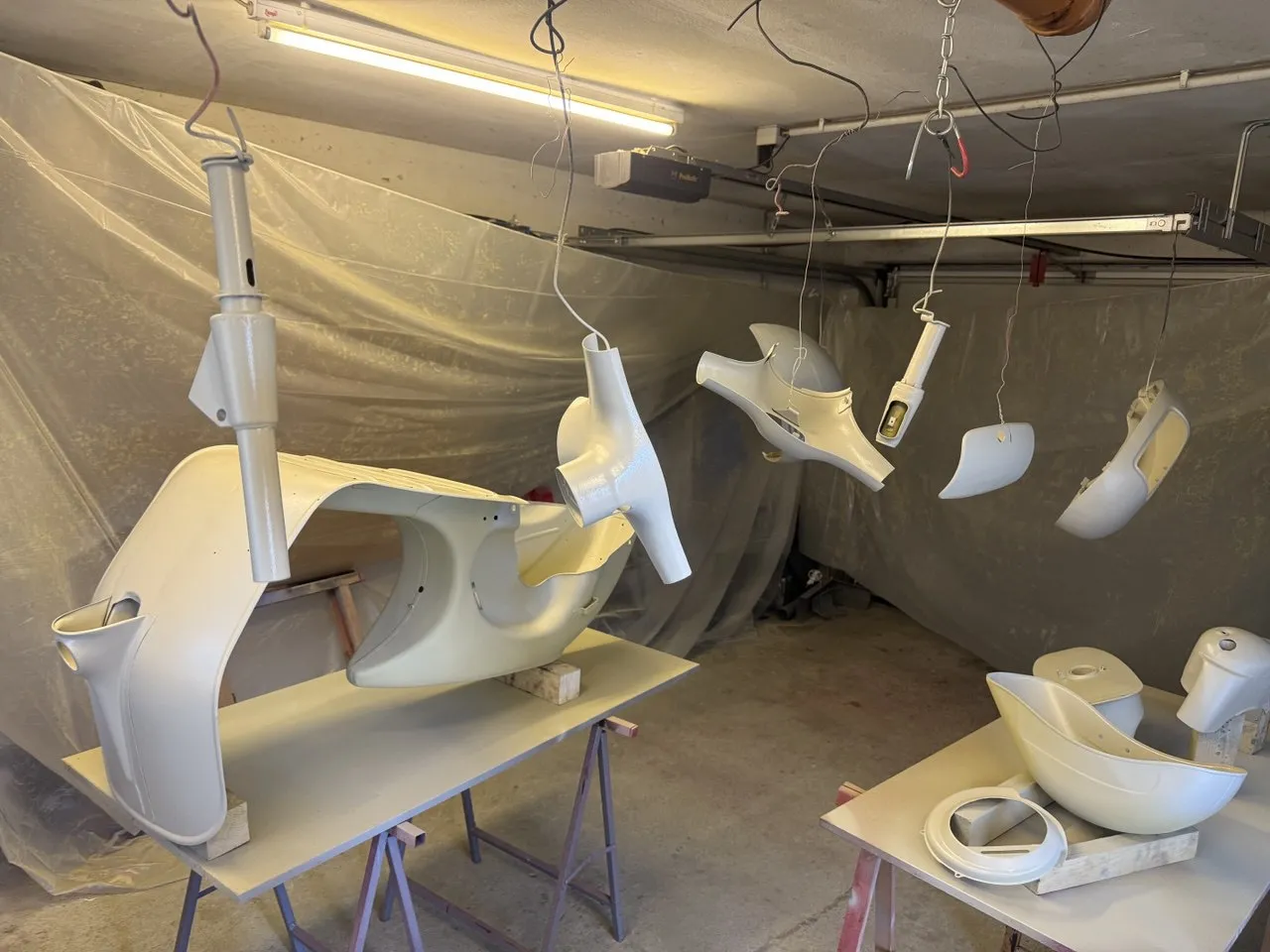

    Gerade neuer Versuch.
    Da scheint sich was grundlegend nicht zu vertragen. Komisch nur, dass am Rahmen alles problemlos haftet.
    Werden mal den Lackhersteller damit konfrontieren.

    Das Lenkerunterteil und der Deckel sind nicht aus Stahl? ist das ein Aluminium oder Zinkdruckguß?
    Ich frage mich, ob evtl. Einschlüsse mit dem Lack reagieren. Dann sollte das Problem mit einer ersten Sperrgrundirung in den Griff zu bekommen sein. Seltsam erscheint es schon, diese Reaktion ist nicht vollflächig.
    Leider kann ich nur raten und keinen zielführenden Rat geben.
    Gruß Jürgen
