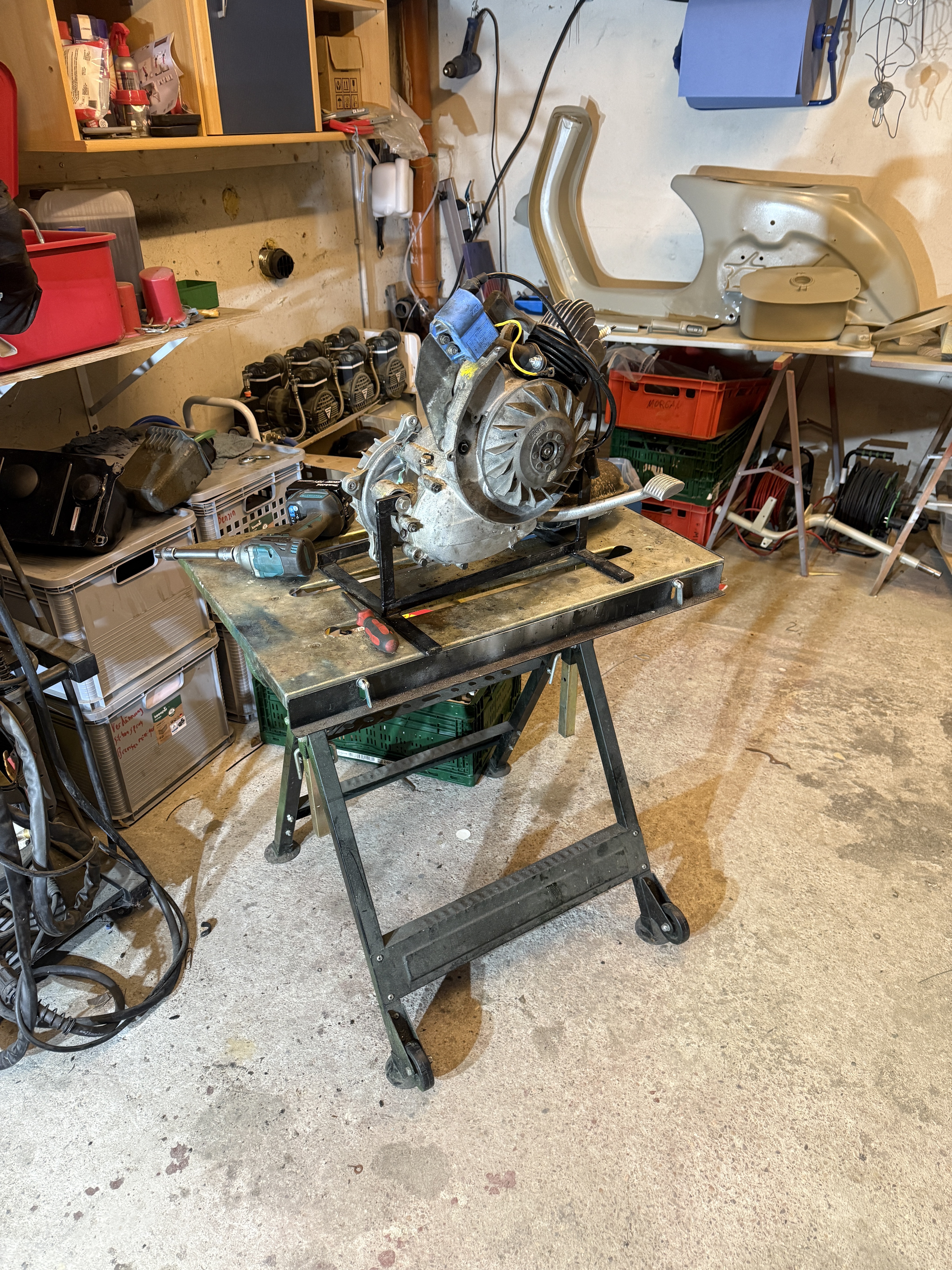

  • Es lässt mir keine Ruhe. Motor ist wieder draußen.

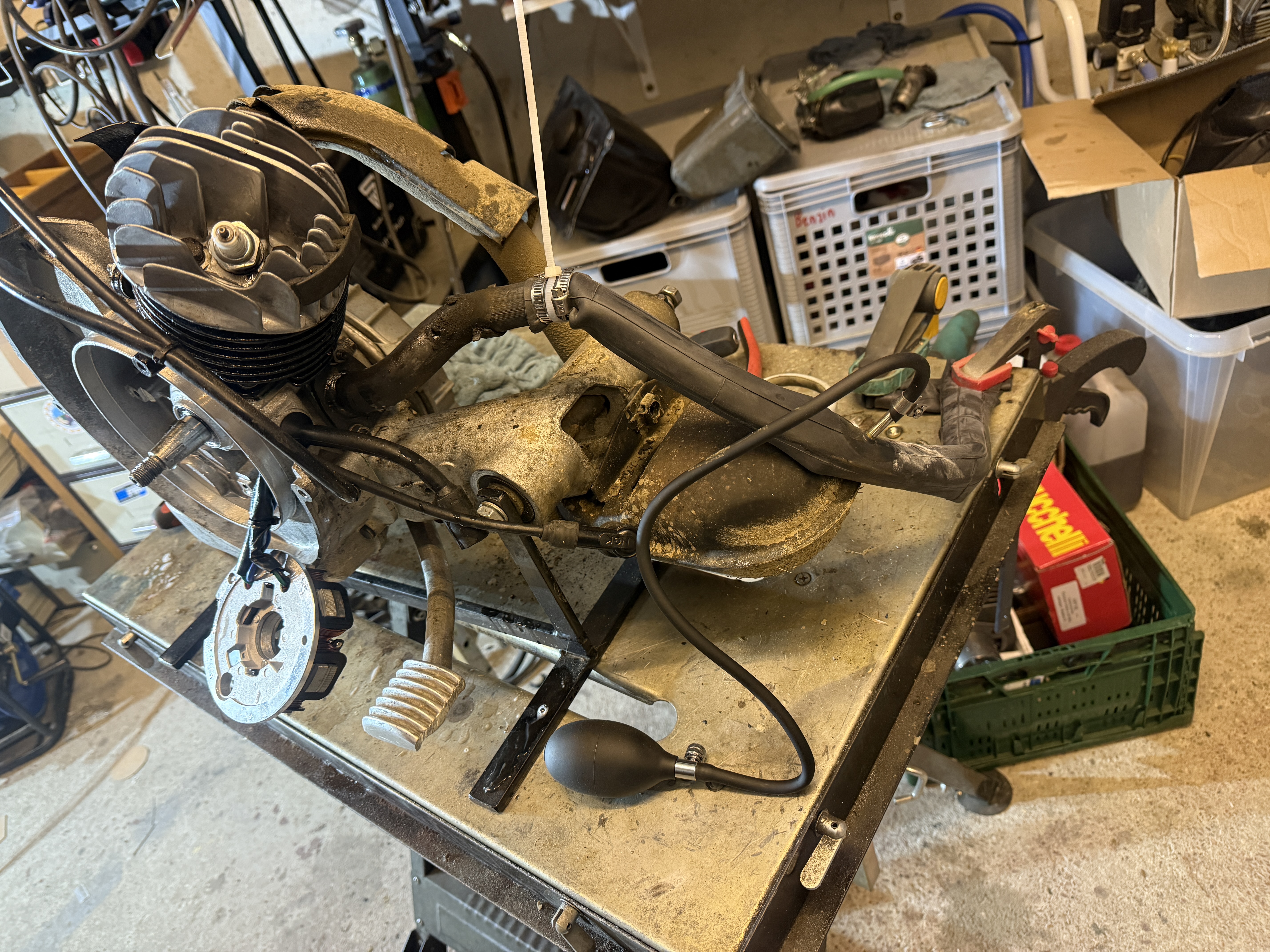

    Mit den Teilen, die ich hier hatte, hab ich mir dann doch schon was zum Abdrücken basteln können. Hab zwar so keine Druckanzeige, weil das blöde Bludruckmessgerät zwei separate Schläuche hat, aber egal.

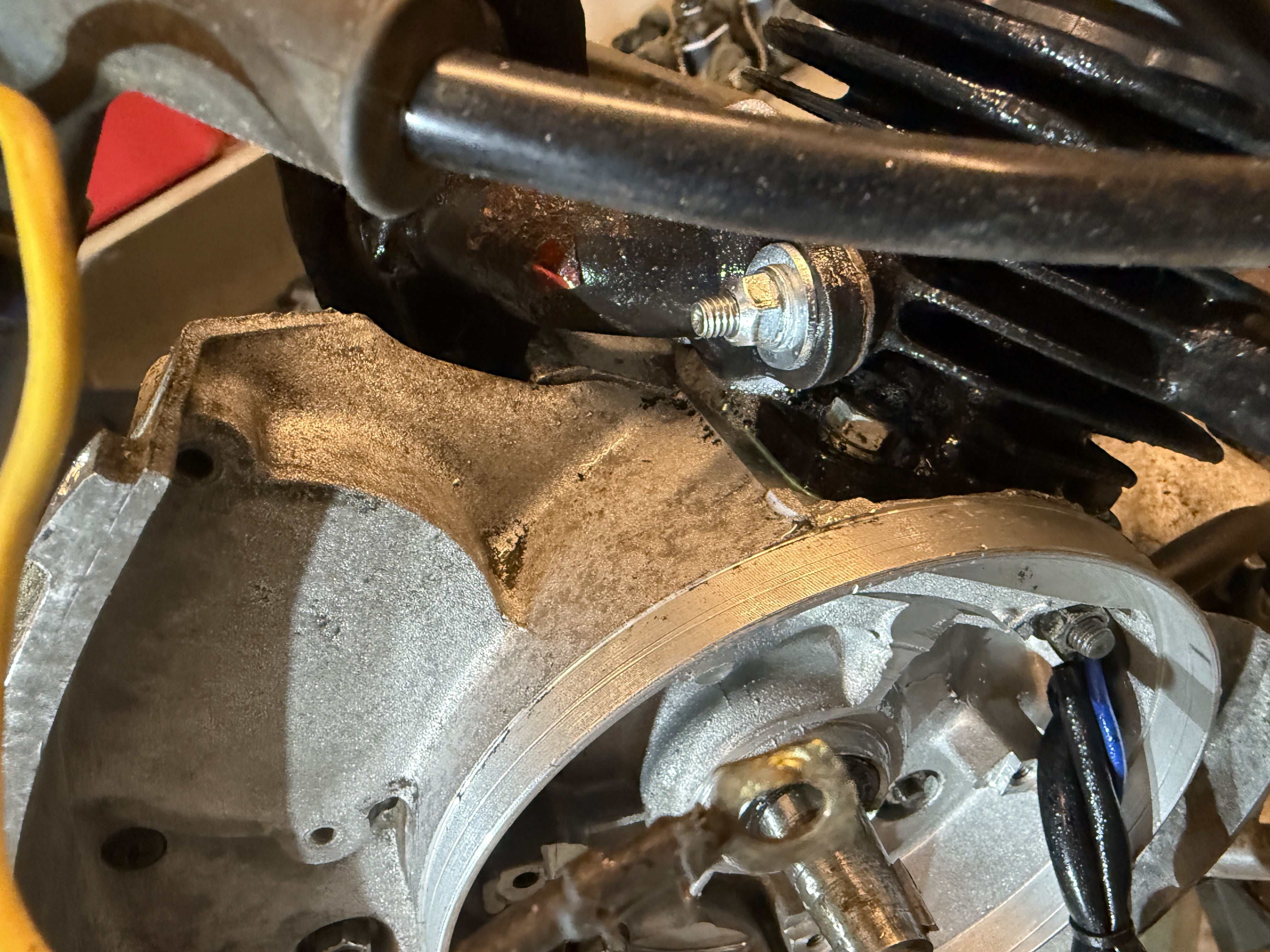

    Hab dann mal ein bisschen aufgepumpt, da hört man schon was zischen. Bei Absprühen blubbert es am Zylinderfuss auf Höhe Krümmer. Bin mir allerdings nicht sicher ob es wirklich aus dem Zylinderfuss kommt oder aus dem Krümmer. Hatte jetzt keine Zeit mehr weiter zu testen. Alles andere war unauffällig.
    Mache sonst die Tage noch mal Schlauch zum Abdichten zwischen Zylinder und Auslass. Aktuell hab ich hinter dem Krümmer dicht gemacht.
  • So, das ganze jetzt mal direkt am Auslass abgedichtet. Jetzt kommt keine Luft mehr. Kam also aus dem Übergang Auslass - Krümmer.
    Ansaugstutzen ist dicht. Zylinderfuss dicht. Simmerring LIMA auch. Was kann nun noch sein? Das Problem muss ja dann irgendo am Vergaser oder doch an dessen Abdichtung zum Ansaugstutzen liegen oder?
