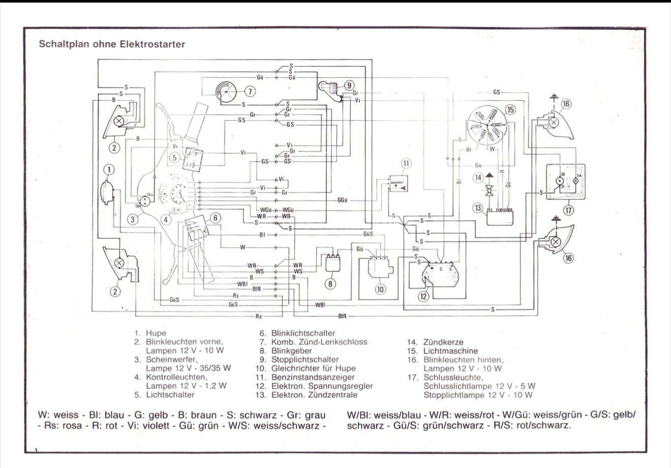

    Von wegen so einfach geht das. Jetzt geht das Licht vorne gar nicht mehr. Hinten leuchtet. Birne ist in Ordnung, Kontrollleuchte im Armaturenbrett geht auch. Lenker aufgeschraubt. Das lila Kabel hat Durchgang zur Masse. Dann unten am Multistecker die Verbindung getrennt. Im Lenkerbereich scheint das lila Kabel ok, am Gegenpart unten wieder Durchgang zur Masse.
    Wäre ja auch zu langweilig sonst.
    Muss mir gleich mal den Schaltplan einverleiben, wo das defekt sein könnte.

    Werde morgen erst mal am Bremsschalter weitergucken. Vielleicht ist da der Stecker abgefallen.
    Den Schaltplan verstehe ich nicht so ganz mit dem zweiten am Multistecker endenden Violett. Und die Klemmenbezeichnungen am Rücklicht passen auch nicht.
