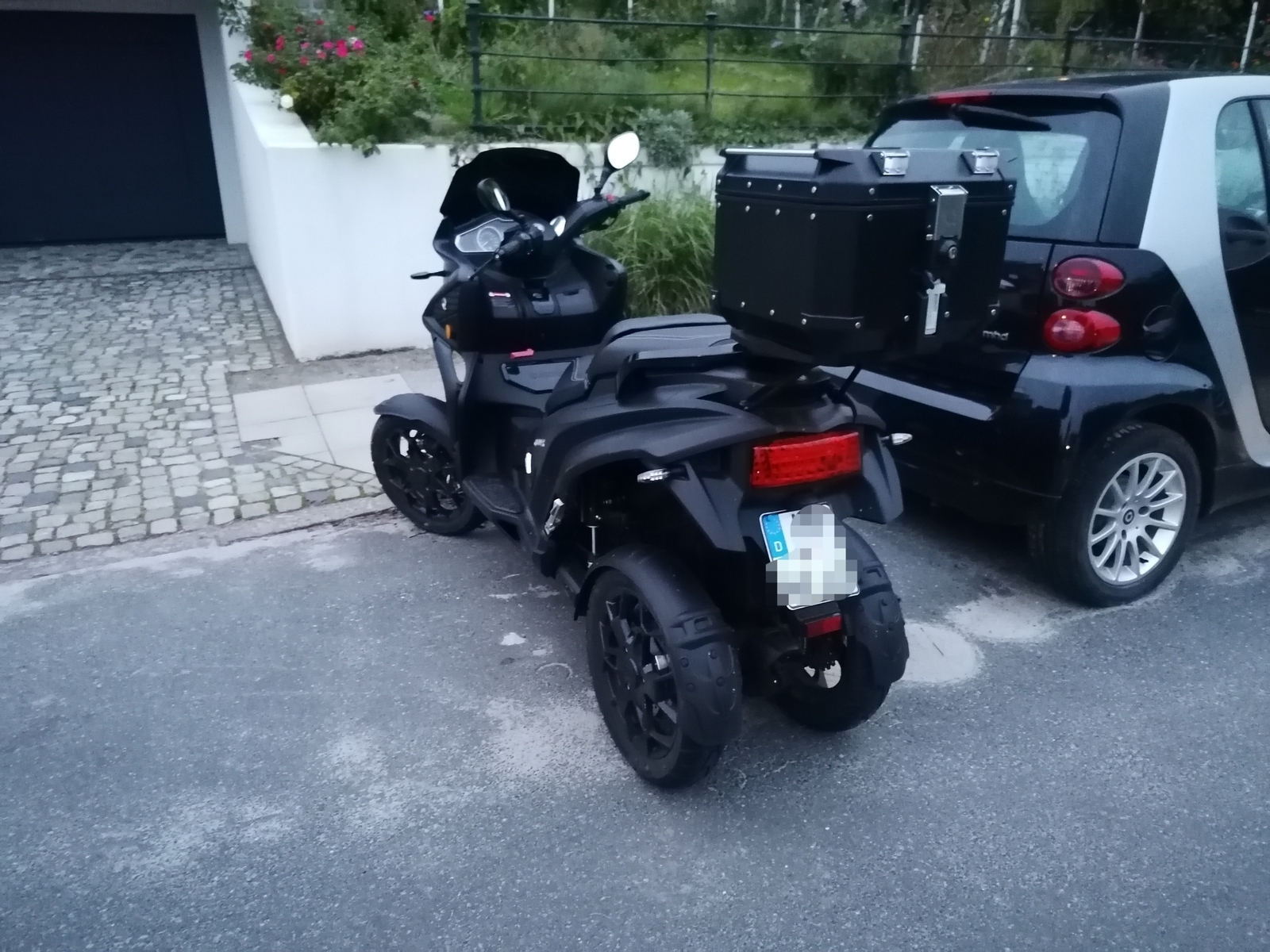

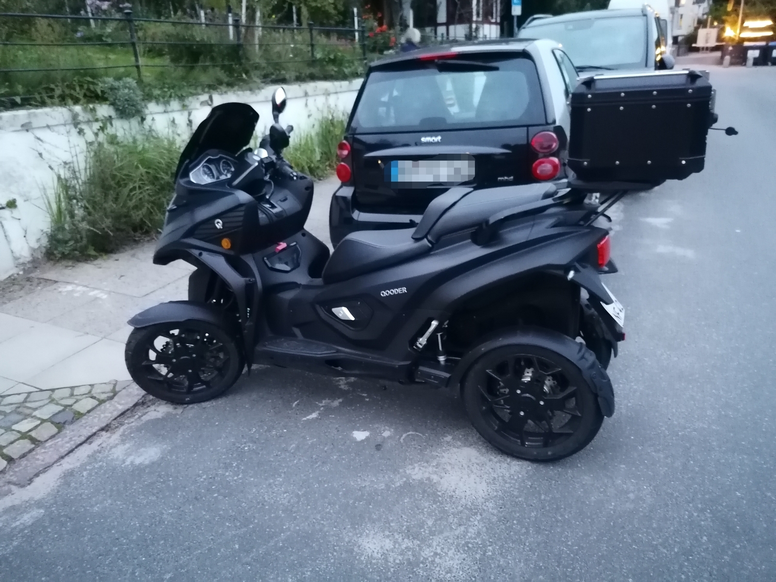

  • vespacruiser81
    157
    5,052
    895
    20
    • September 19, 2021 at 23:11
    • #2,458
    ein quad für die engen Gässchen ligurischer hafenstädte
    Ist das nicht ein Trid?
