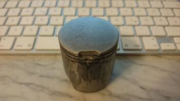

    Kapott :(

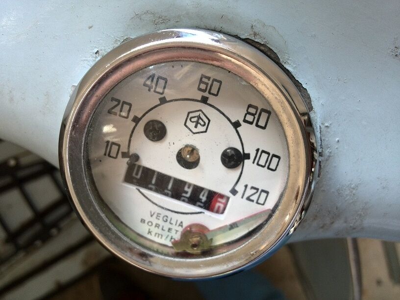

    War zwar von ner ZIP damals aber sieht trotzdem toll aus :D
    Hab es mit vollgas sogar noch an mein Ziel geschafft

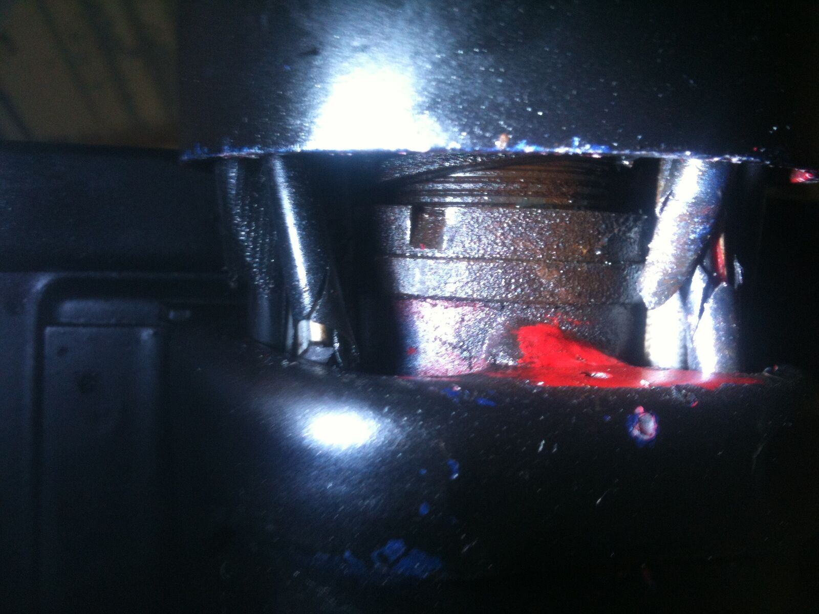

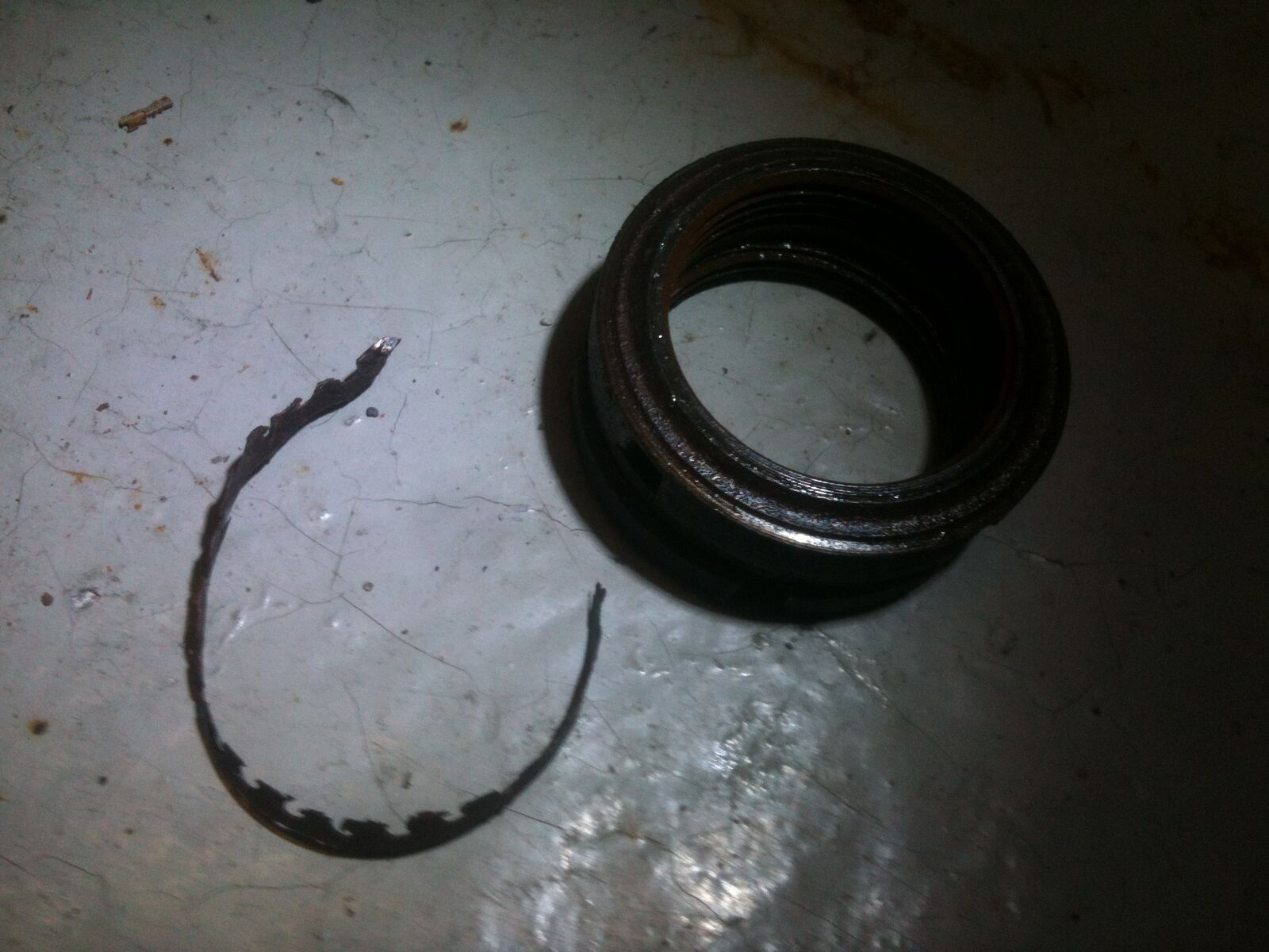

    Ich durfte gestern ein lenkkopflager an einer pk tauschen. Der gute mann ist normal gefahren und auf einmal konnte er nicht mehr lenken und hat sich lang gemacht. Der grund war das das komplette oberste lager weg war. Vom korb war noch etwas da.die kontermutter konnte man so von hand hochdrehen .Sowas habe ich noch nie gesehen

    Bei mir sah der der Korb genauso aus. Den hats völlig zerrieben. Als ich die Mutter vom Lenkkopf gelöst habe, haben mir alle (rechtlichen) Kugeln entgegen.

    letzte woche genau so ein lager aus einer pk geholt. bis zum ausbau lief die auch noch. mir sind die meisten bbs in den tunnel abgehauen. dann durfte ich gleich die fußbremse ausbauen und alle kugeln da rausfummeln, weil die völlig blockiert wurde. stell dich auch auf sowas ein.
    wollte ich eigentlich posten, aber du warst schneller.

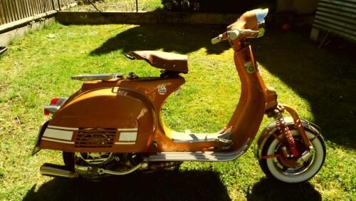

    hedgebang: Abgesehen vom Gayrally, der Gepäckbrücke und der Farbe rot am Bitubo find ichs jetzt nich so schlimm!!! ^^

    Warum tut man sowas und will dann noch 900€ dafür :-1 ich glaub manche Leute nehmen die falschen Drogen :-4

    Ja die hab ich auch schon bestaunt. Meine 7 Jahre alte Tochter würde die aber mit Sicherheit ganz toll finden :D

    2-)2-) Ich würde da Sandstrahlen empfehlen , allerdings bleibt dann nix mehr von dem Plastik über ...

    geiler eimer :thumbup:
