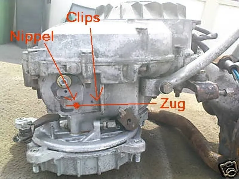

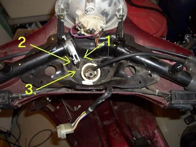

    • January 20, 2009 at 17:06
    Hi, das ist simpel, auf dem ersten Bild (Lenker) an der Stelle (Pfeil) den Clip abmachen und den Bolzen heraus nehmen. Dann auf dem Bild 2 Den Nippel los schrauben. An der Stelle "Clip" den Clips entfernen. Den Zug vom Motor lösen, und den Zug aus dem Nippel herausziehen. Aus dem neuen Zug den Draht heraus ziehen. Den alten Draht richten und die neue Hülle darauf schieben. Der neue Zug lieg dann direkt an dem Alten. Den Clip im Lenker welcher den Zug hält, entfernen und den Zug aus dem Lenker heraus drücken. Dann den Zug vorsichtig nach vorne heraus ziehen UNTER GLEIZEITIGEM NACHSCHIEBEN des neuen Zuges. Wenn der oben angekommen ist, den Clip im Lenker und den Clip am Motor anbringen. Den neue Draht von oben in die Hülle schieben.
    klaus
