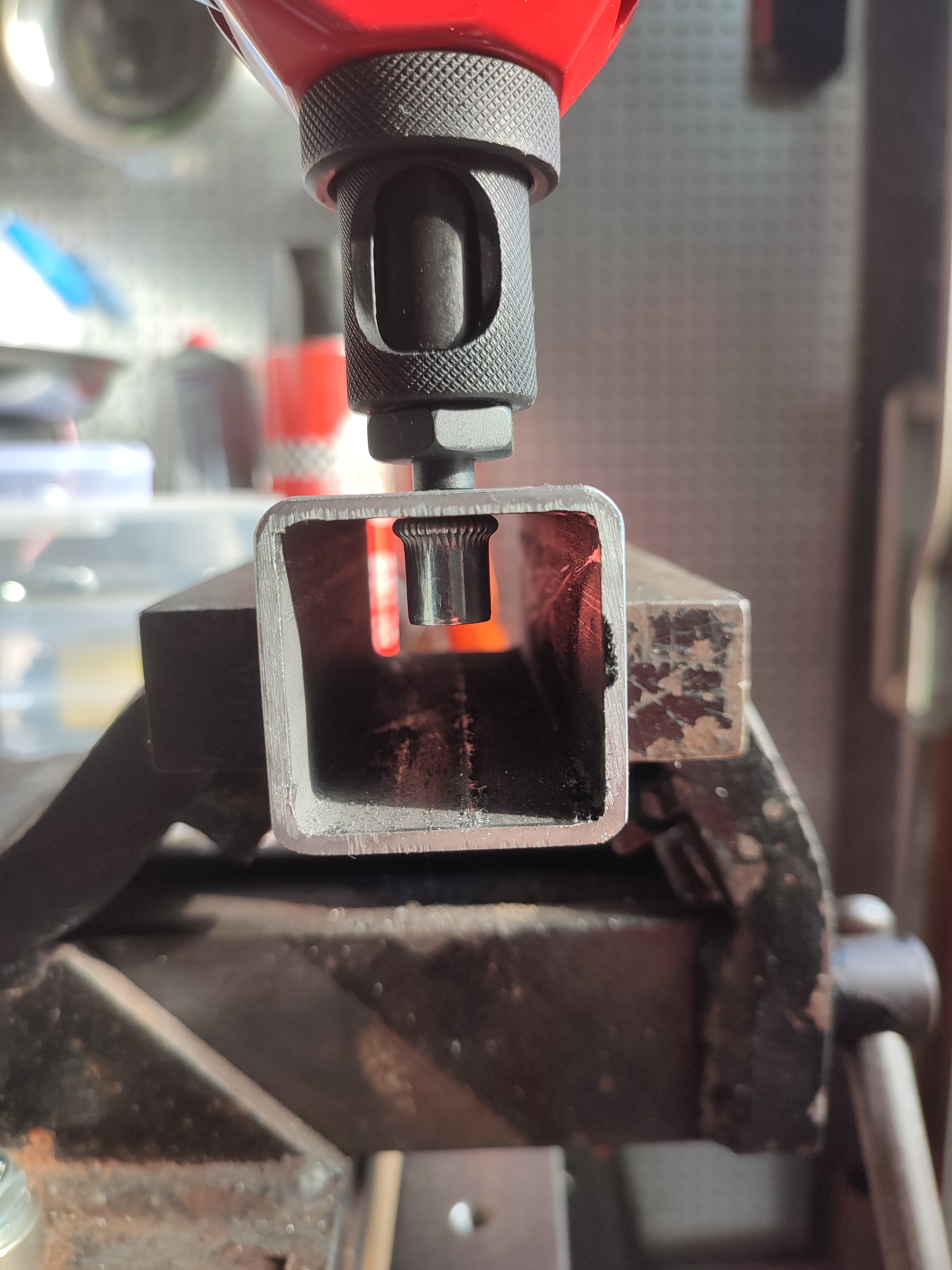

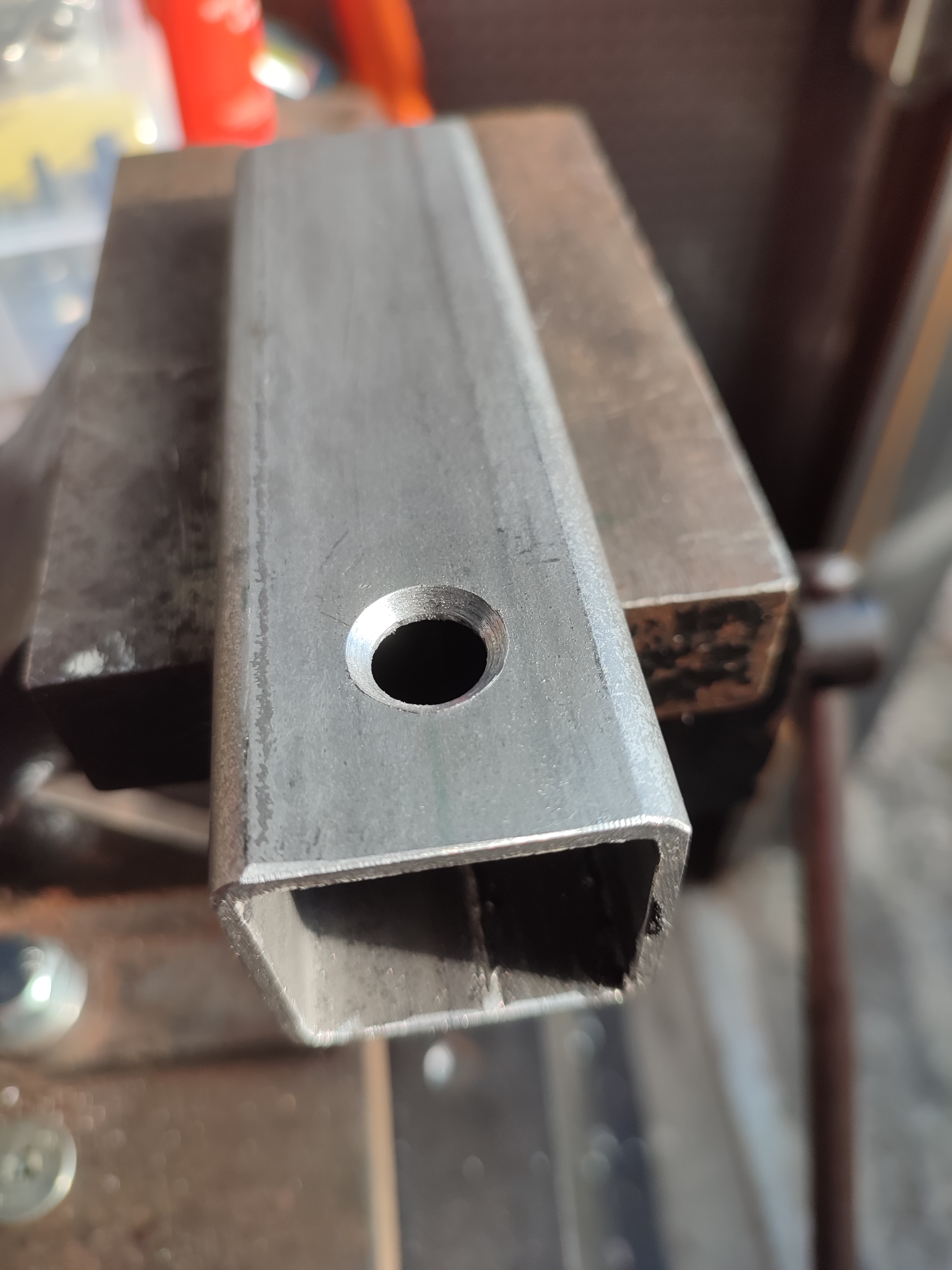

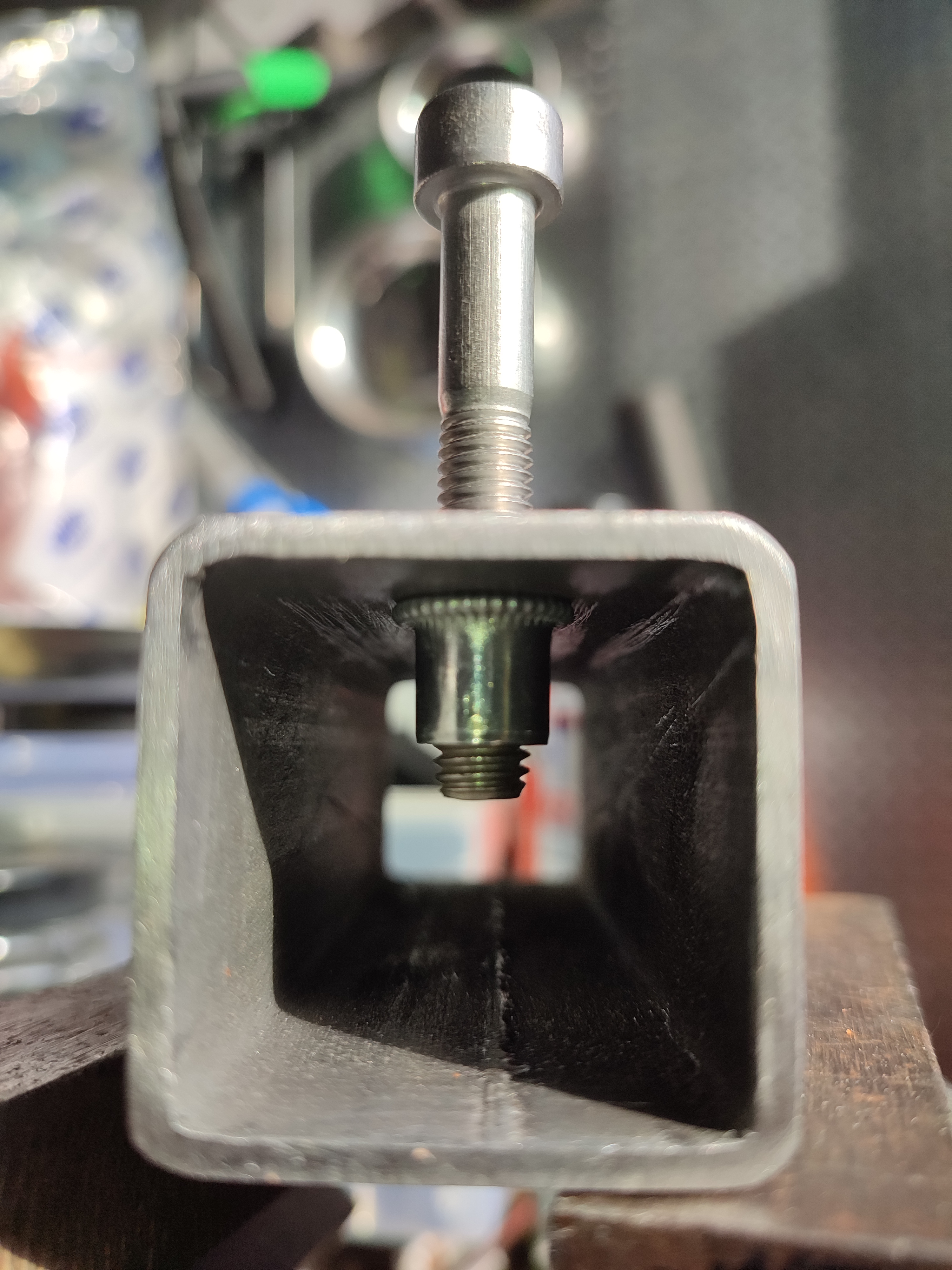

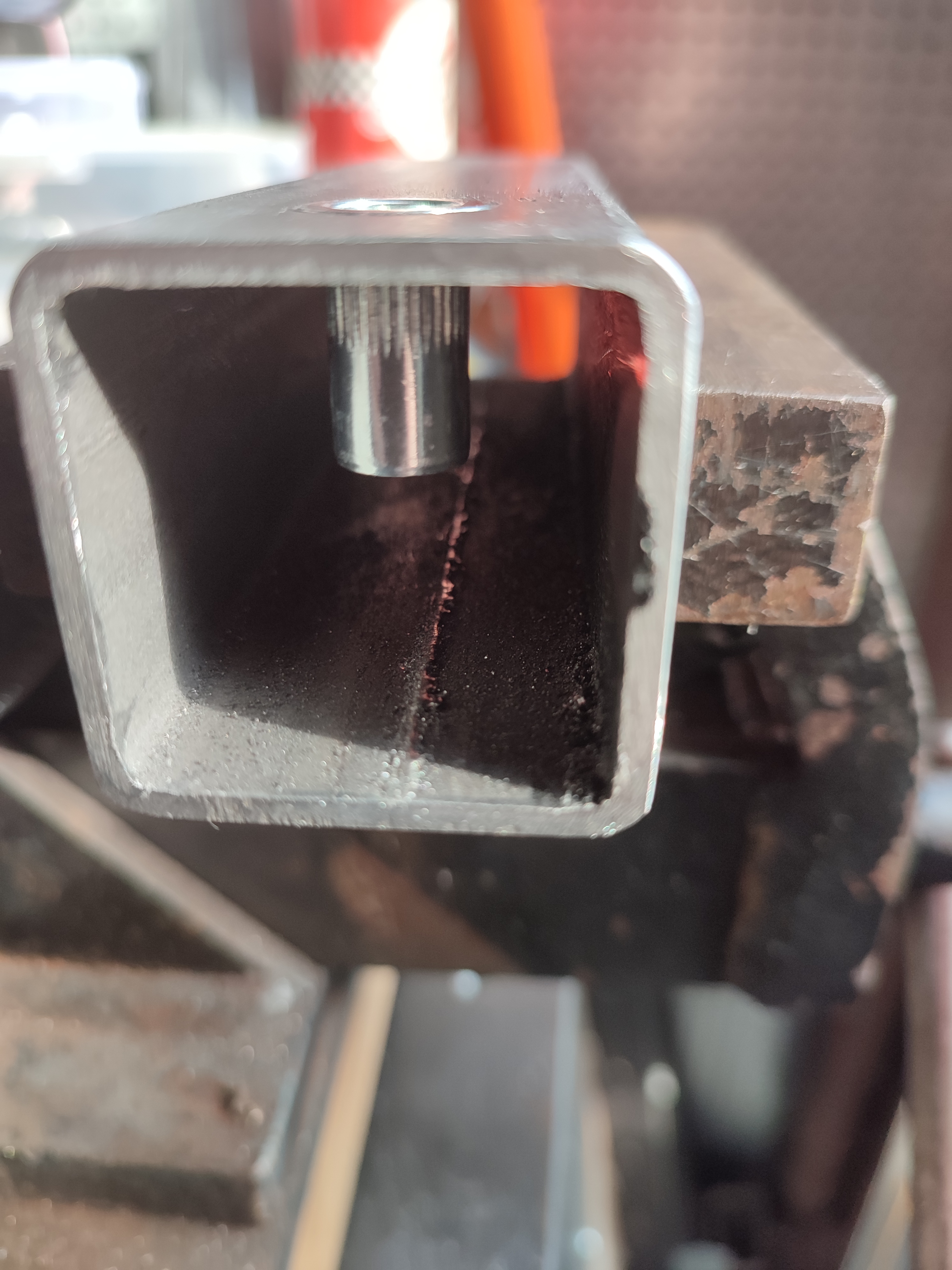

    Hab heute mal im Garten pulverbeschichtet...
    Zuerst Bauteil vorbereitet für den Masseanschluss...gebohrt und entgratet
    Senknietmuttern M8 eingebaut
    ...dann bepulvert mit Sprühpiste bzw. Druckluft und Elektrostatik
    Ofen im Garten vorgeheizt auf 190°C
    und dann 20 Minuten rein damit
    Bin zufrieden für den ersten Versuch :-2
    Herzliche Grüße
    Christian
    3 Mal editiert, zuletzt von Christian97 (September 4, 2024 at 13:33)
