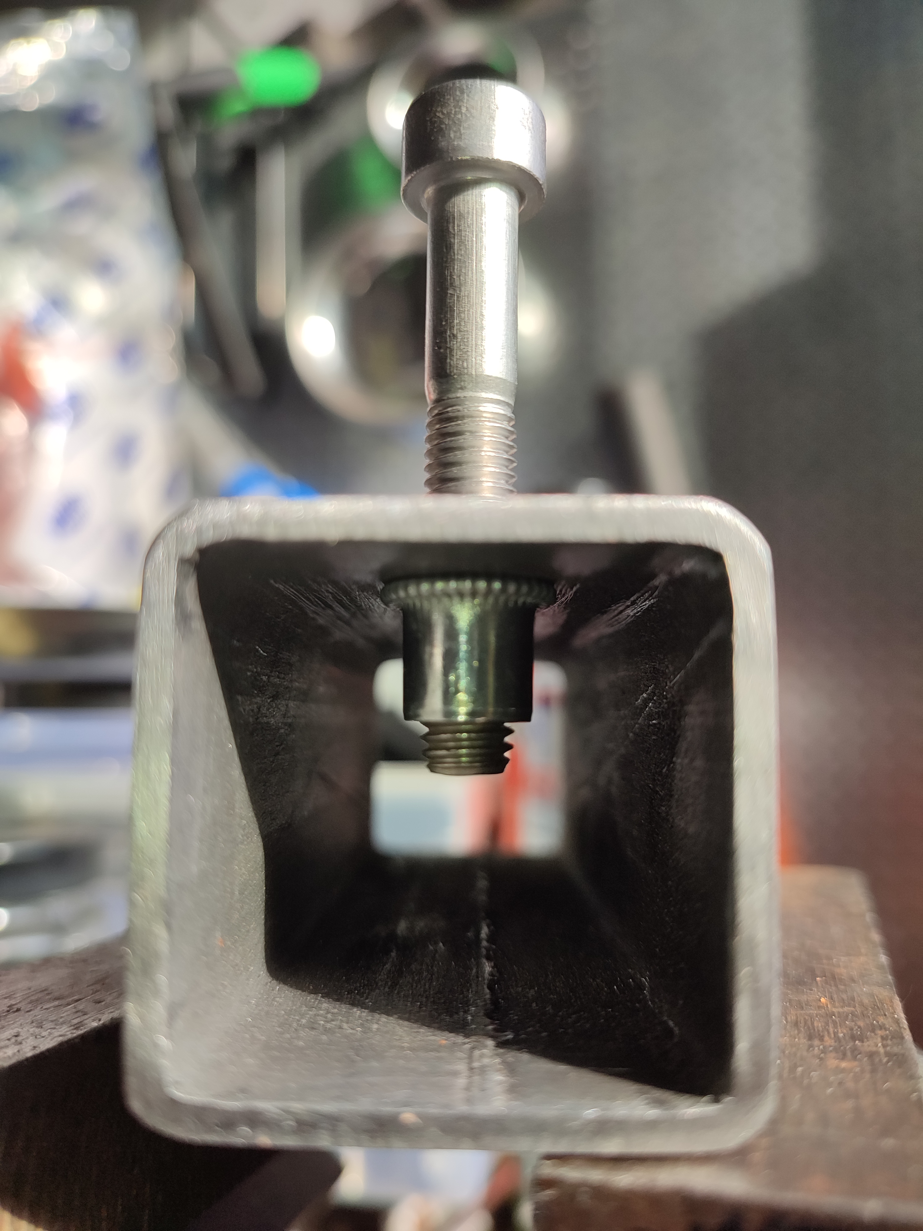

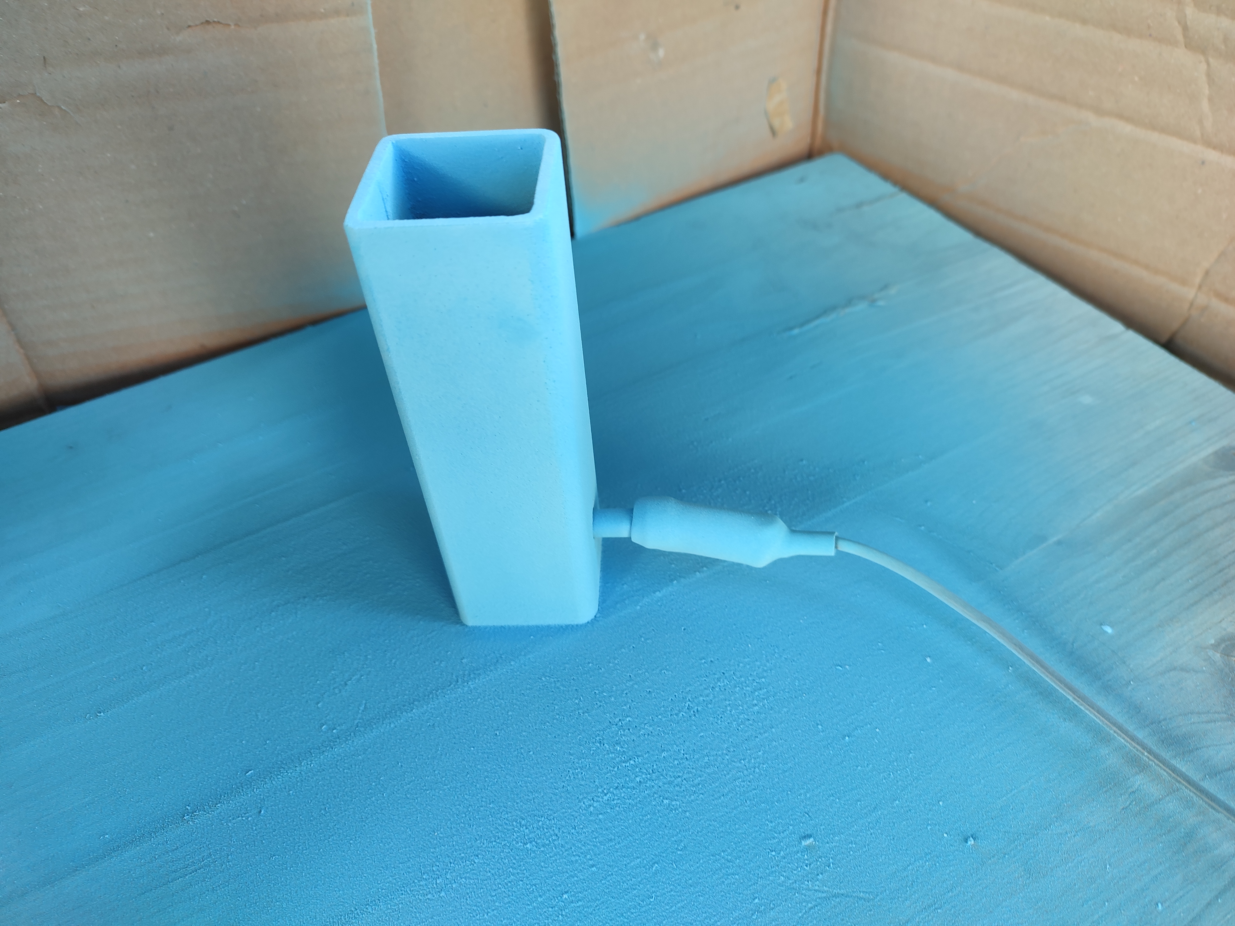

    Hab heute mal im Garten pulverbeschichtet...
    Zuerst Bauteil vorbereitet für den Masseanschluss...gebohrt und entgratet
    Senknietmuttern M8 eingebaut
    ...dann bepulvert mit Sprühpiste bzw. Druckluft und Elektrostatik
    Ofen im Garten vorgeheizt auf 190°C
    und dann 20 Minuten rein damit
    Bin zufrieden für den ersten Versuch :-2

    Das blaue Teil war nur ein Test.
    Herzliche Grüße
    Christian :-2

    Farben habe ich aktuell nur blau, schwarz und weiß.
    Der Ofen begrenzt die Bauteilgröße.
    Moin, deine Senknietmutter ist aus welchem Material? Leitfähig? Frage für einen Freund.

    Hallo aarwespe,
    hier die Daten des Herstellers:
    Herzliche Grüße
    Christian
