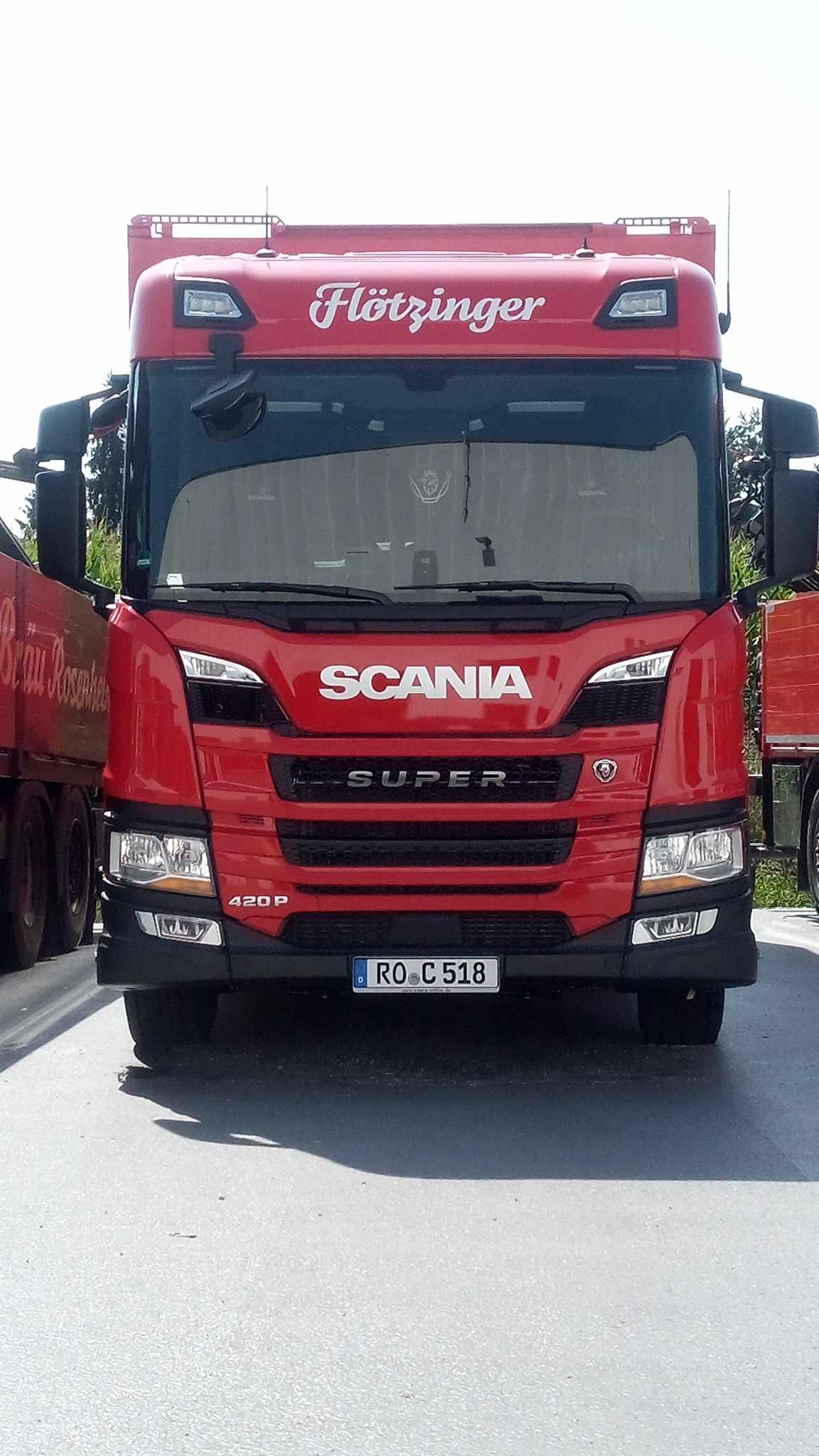

    Gib dem Kind viele Namen..... unter Kollegen bleibt der eine...die Funktion bleibt eig diesselbe...
    Fällt das unter Neuanschaffung...wenn der Chef Zahlt?? Kagge..heute mein neues Auto angeschaut--Gross..Rot..Drei Achsen..vorne steht Super drauf....naja...den Grill darfst nicht anfassen,..billiges Plastik... Automatik auch noch....und soviel elektroklimbim..das er im Armaturenbrett einen Hauptschalter hat, beim Abstellen die Battierie abzuklemmen....aaaalter..das fällt ja fast unter Aufreger der Woche

    Du fährst beim Flötzinger 🤩👍

    kann man da Arbeit mit nachhause nehmen? :-2

    LKW Fahrer im Homeoffice, das wäre doch mal eine Alternative, lecker Essen, keine Staus mehr…

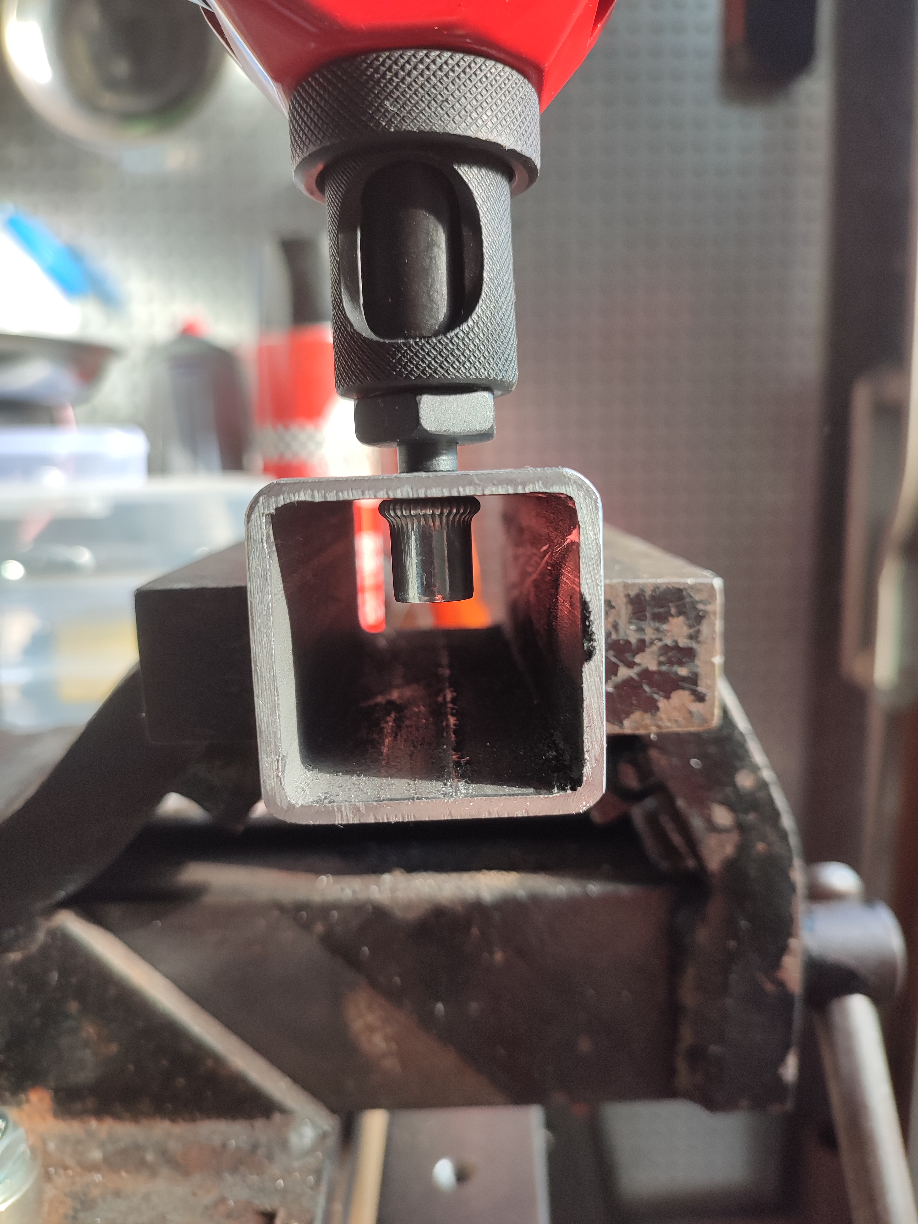

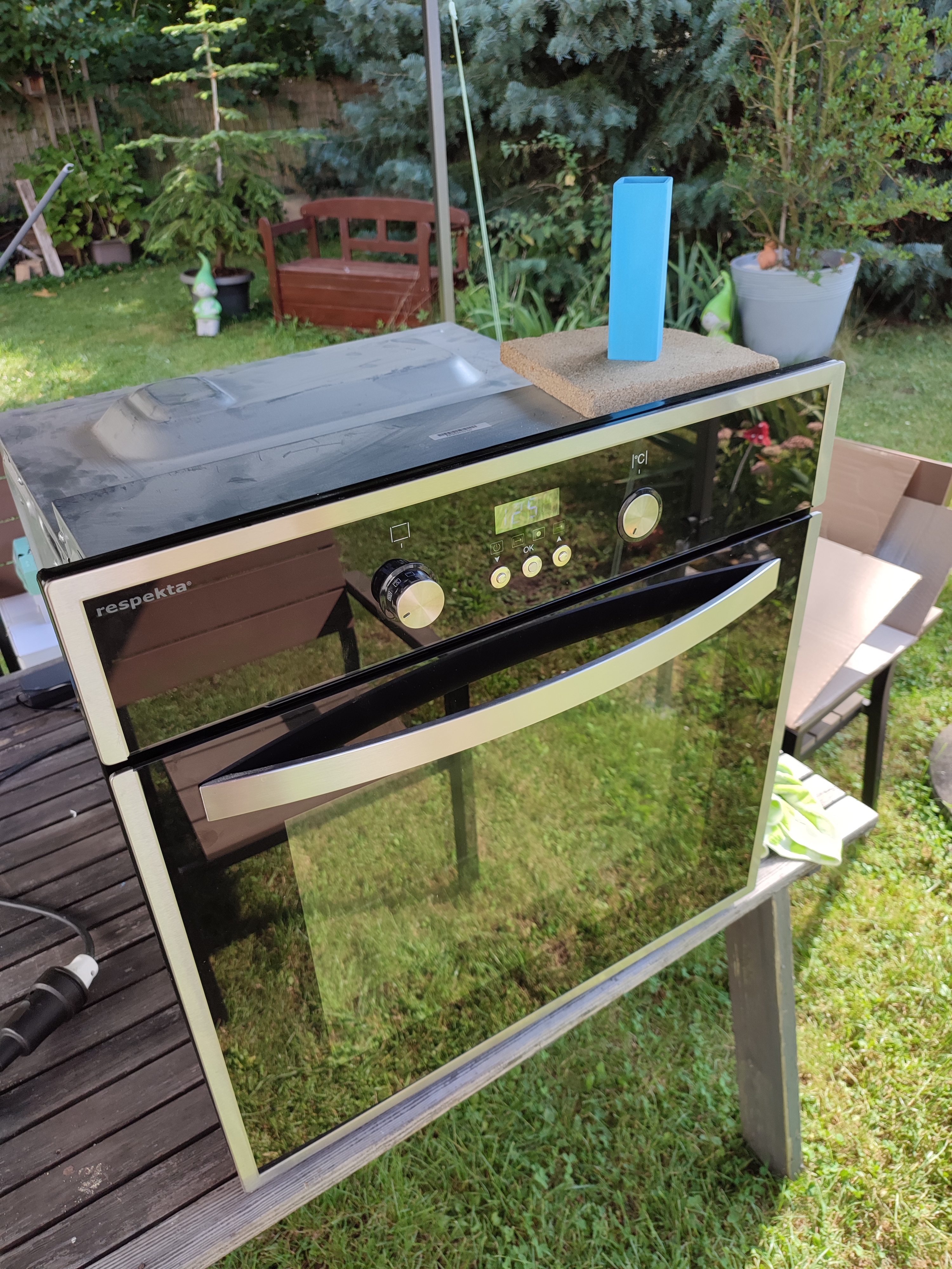

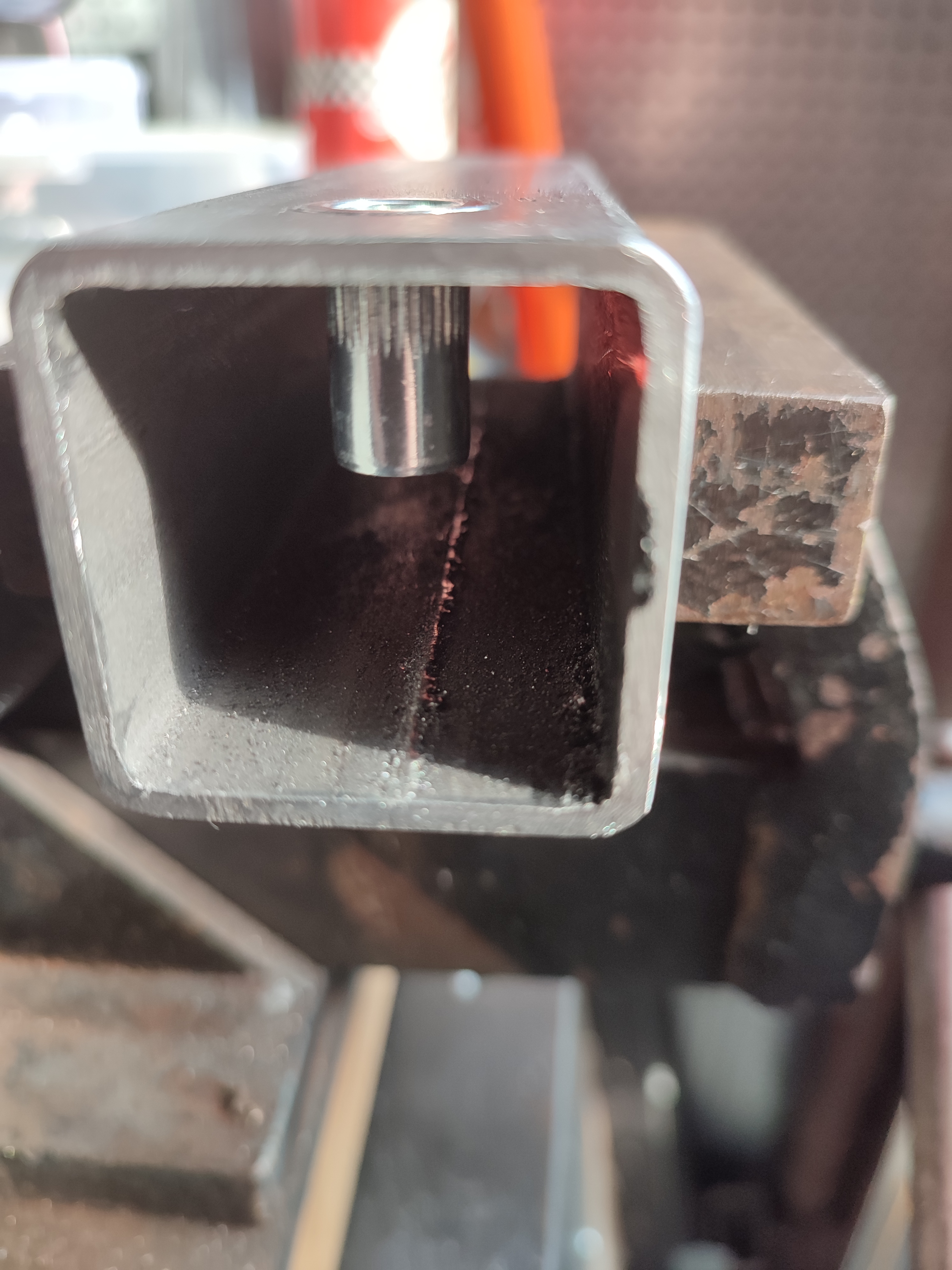

    Hab heute mal im Garten pulverbeschichtet...
    Zuerst Bauteil vorbereitet für den Masseanschluss...gebohrt und entgratet
    Senknietmuttern M8 eingebaut
    ...dann bepulvert mit Sprühpiste bzw. Druckluft und Elektrostatik
    Ofen im Garten vorgeheizt auf 190°C
    und dann 20 Minuten rein damit
    Bin zufrieden für den ersten Versuch :-2

    Was für Farben hast du im Angebot?
    Wie groß dürfen die Bauteile maximal sein? :D
    Respekt. Finde es immer wieder erstaunlich was du dir alles baust

    Das blaue Teil war nur ein Test.

    Farben habe ich aktuell nur blau, schwarz und weiß.
    Der Ofen begrenzt die Bauteilgröße.

    17 Zoll-Felgen möglich?

    kommt auf Deinen Backofen an^^

    Moin, deine Senknietmutter ist aus welchem Material? Leitfähig? Frage für einen Freund.

    Hallo aarwespe,
    hier die Daten des Herstellers:

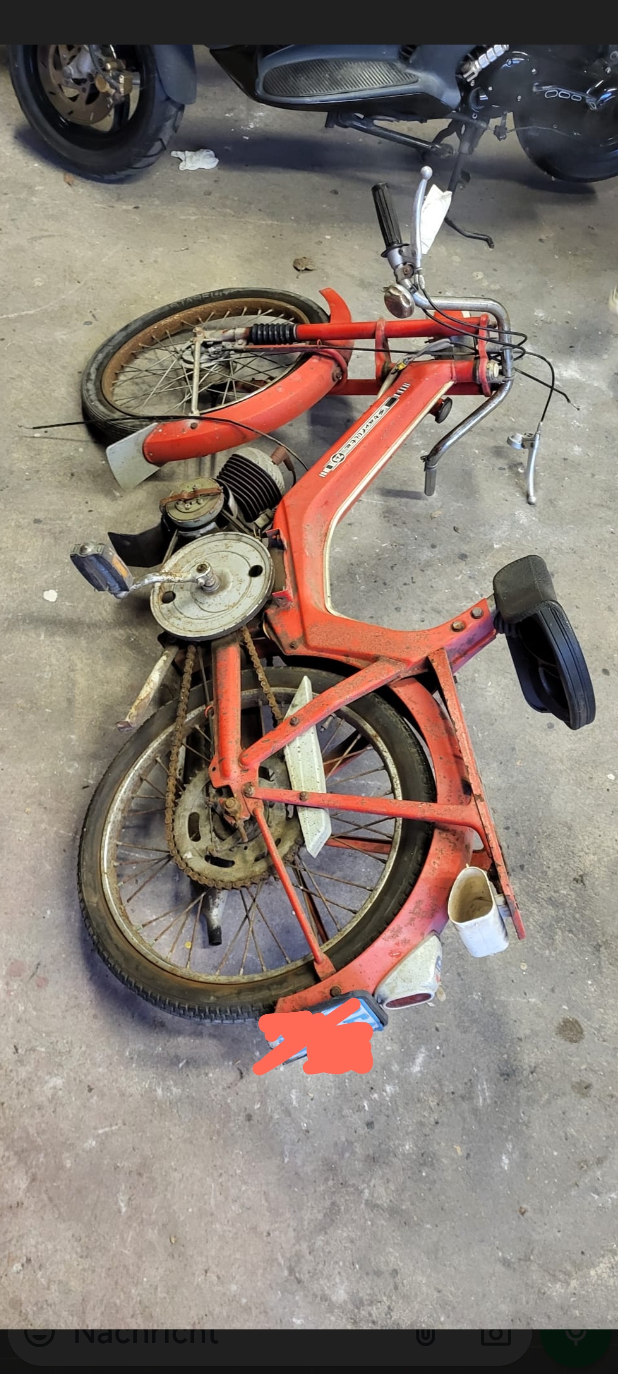

    Moin
    Heute blind auf den Weg in den Urlaub gekauft. Nen Kumpel hatte mich angeschrieben ob Interesse besteht. Eigentlich nicht aber der Preis passte
    Zustand unbekannt. BJ auch.
    Dafür das ich nie ne Mofa haben wollte habe ich jetzt schon ganz viele 😁
