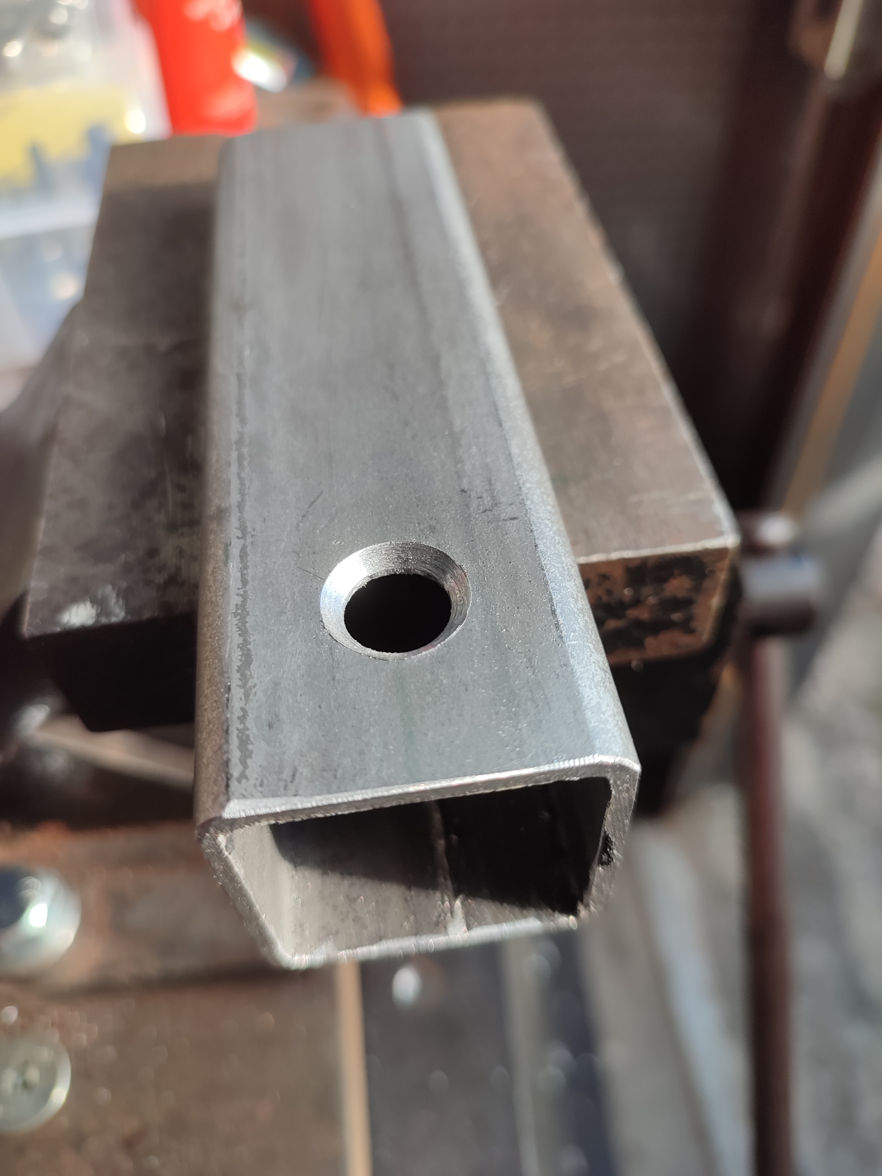

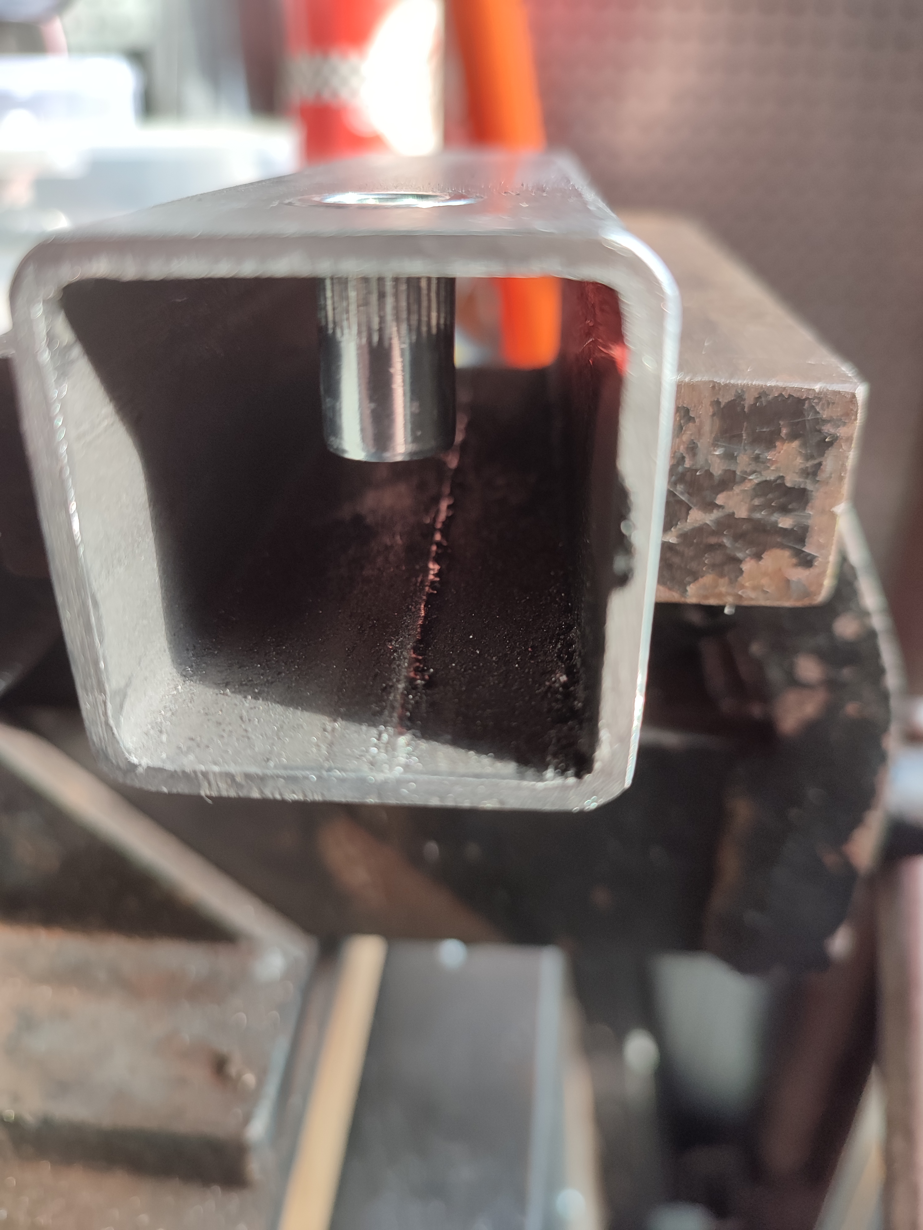

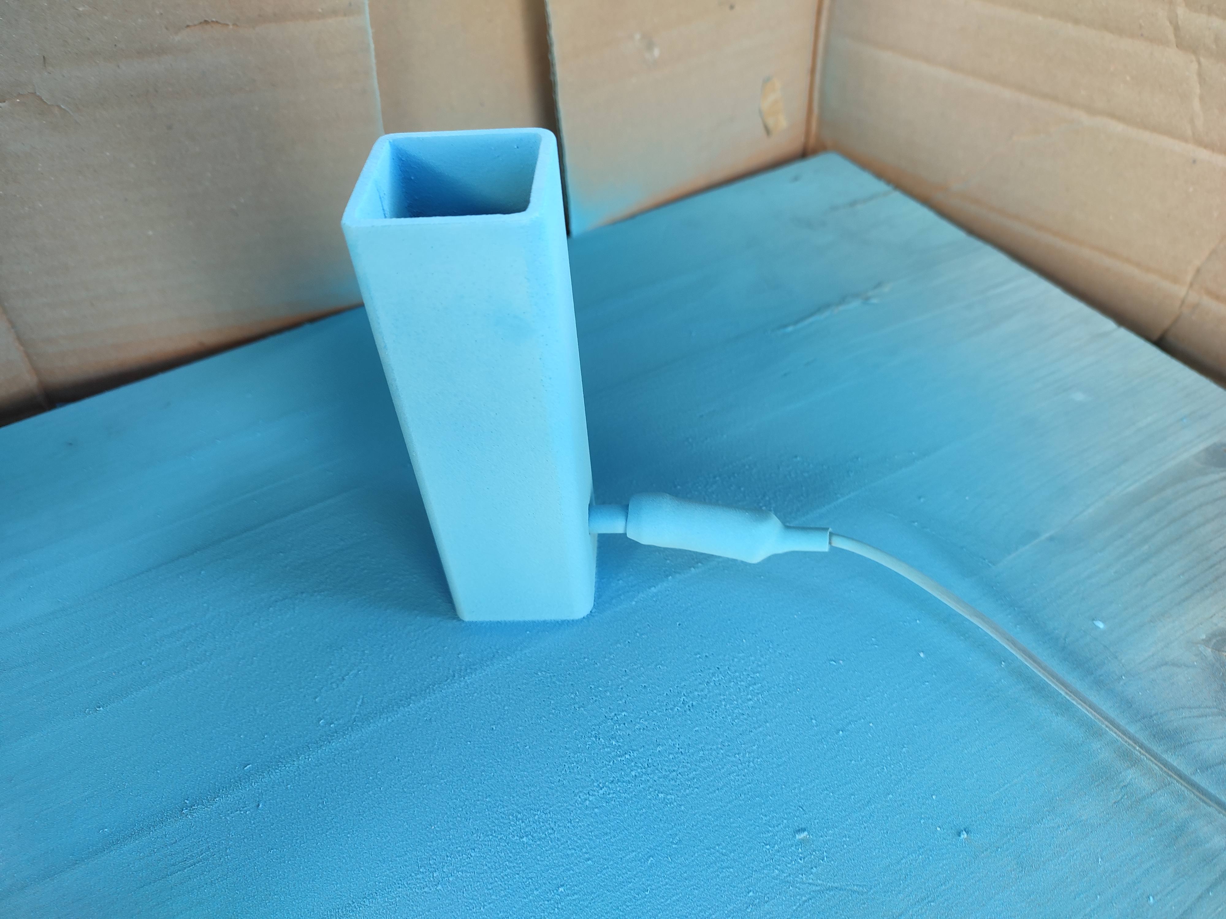

    Hab heute mal im Garten pulverbeschichtet...
    Zuerst Bauteil vorbereitet für den Masseanschluss...gebohrt und entgratet
    Senknietmuttern M8 eingebaut
    ...dann bepulvert mit Sprühpiste bzw. Druckluft und Elektrostatik
    Ofen im Garten vorgeheizt auf 190°C
    und dann 20 Minuten rein damit
    Bin zufrieden für den ersten Versuch :-2

    Was für Farben hast du im Angebot?
    Wie groß dürfen die Bauteile maximal sein? :D
    Respekt. Finde es immer wieder erstaunlich was du dir alles baust
    Hut ab top-)
    Hut ab top-)
    Creutzfeld
    Farben habe ich aktuell nur blau, schwarz und weiß.
    Der Ofen begrenzt die Bauteilgröße.
    Herzliche Grüße
    Christian :-2

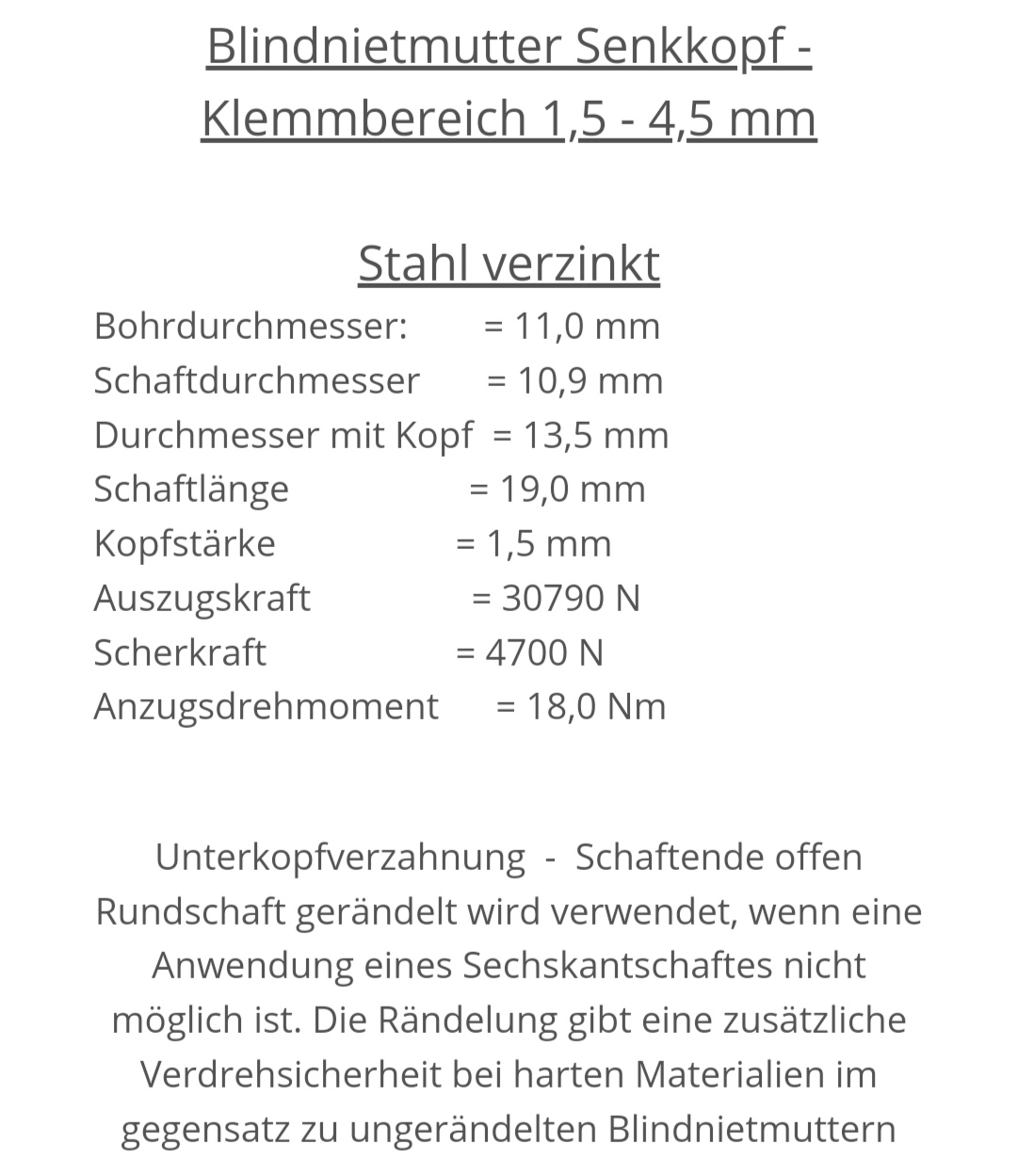

    Moin, deine Senknietmutter ist aus welchem Material? Leitfähig? Frage für einen Freund.
  • Christian97
    955
    3,035
    384
    • September 5, 2024 at 19:32
    • #12,497
    Hallo aarwespe,
    hier die Daten des Herstellers:
    Herzliche Grüße
    Christian
