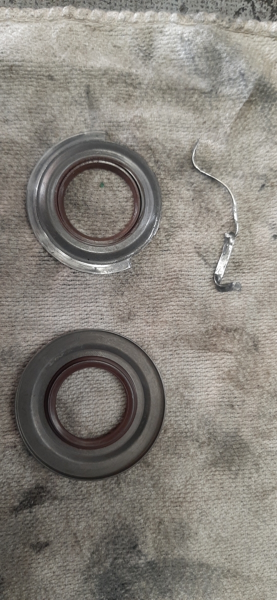

    Aufreger der Woche:
    Simmerring Kurbelwelle Kupplungsseite PX nicht eingeklebt ( hab ich noch nie gemacht... :+4 ).
    Resultat: das meiste Getriebeöl wurde verbrannt und gegen Gemisch getauscht.
    Vergleichsbild:
    Aufgefallen ist der Defekt durch schlechten Motorlauf...

    • October 29, 2022 at 19:46
    • #14,924
    Wie jetzt =O !? Du hast das noch nie gemacht.. den Tausch oder das vorher einkleben? Wenn ich ehrlich bin, manchmal mache ich es bei getunten Motoren, wenn alles orischinal, dann nicht :saint: ...
    4,219
    21,984
    3,536
    • October 29, 2022 at 19:54
    • #14,925
    Ich klebe sie mit Loctite 638 ein. Ansonsten ist das Risiko recht groß, dass er wandert.
    3,233
    31,973
    5,727
    • October 29, 2022 at 20:36
    • #14,926
    Den Tausch unzählige Male, das Verkleben bisher nicht. Aber ab jetzt mache ich es bei Metallringen immer, ich schwöre ...

    • October 29, 2022 at 21:10
    • #14,927
    Ich auch.
    Bei weitgehend original ohne Verkleben.

    • November 6, 2022 at 11:45
    • #14,928
    Meine Largeframe-Kumpels schwören auf Verstemmen mit Körner
