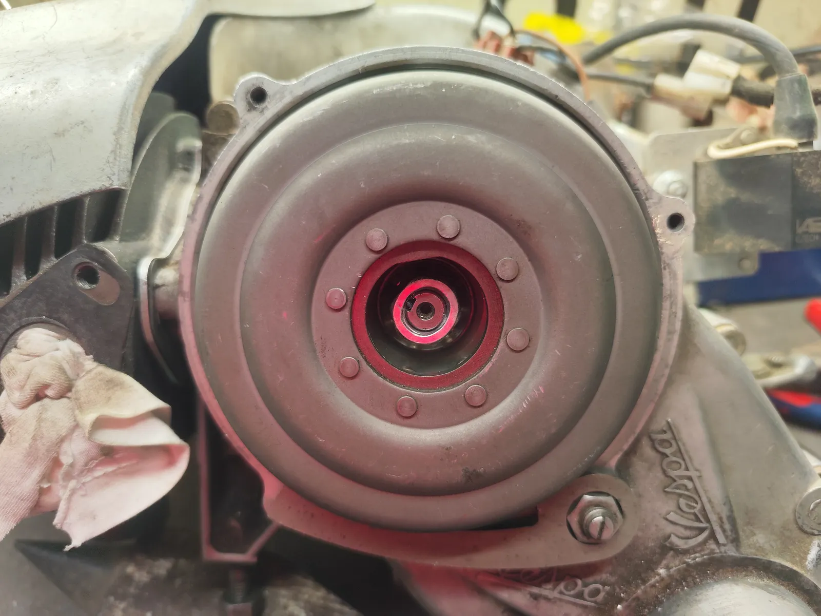

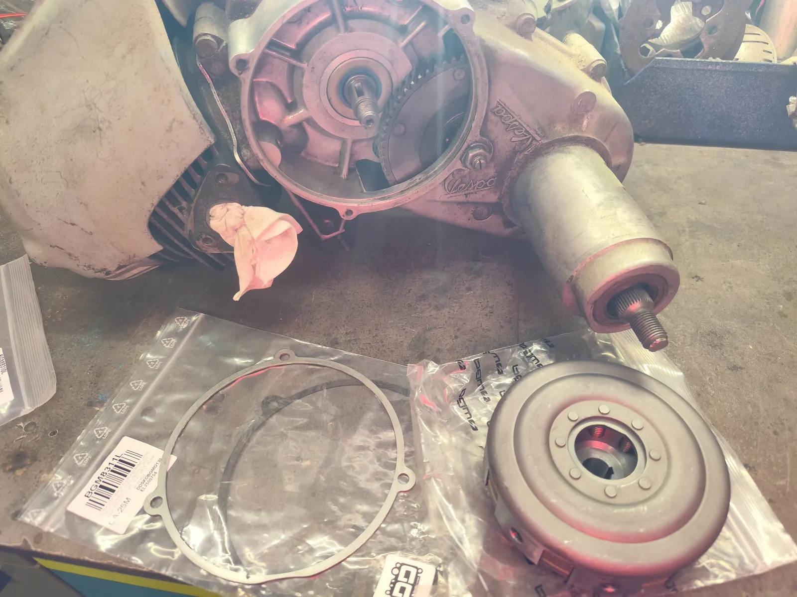

    PHBL 24 und BGM Kupplung.
    Der Kupplungsdeckel ist undicht und der Gaser läuft im unteren Drehzahlbereich scheiße. Stottert und kommt nicht auf Touren. Also mit der Bedüsung spielen. Weiß nur nicht ob höher oder tiefer. Obere Drehzahl passt. Da zieht sie gut durch.
