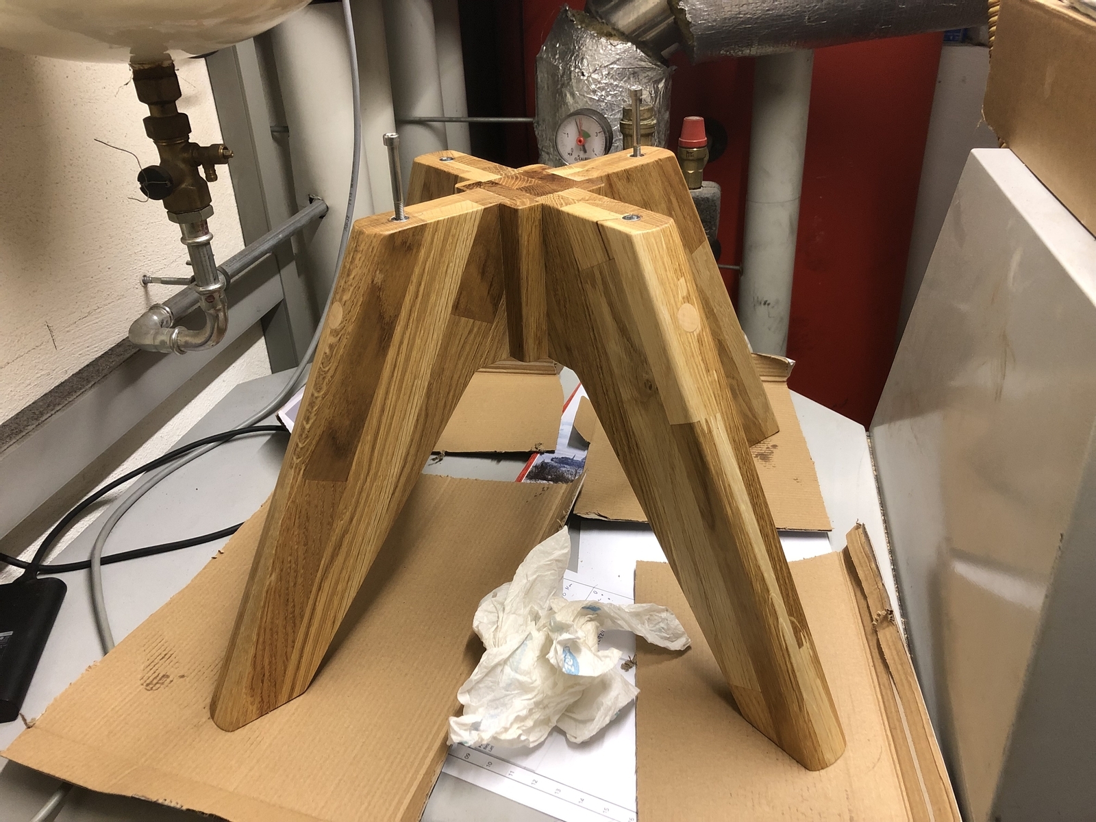

    Soo,
    fertig geschliffen. Jetzt bohre ich die Rampa-Muffen oben und unten ab, damit der Drehteller und das Verstärkungskreuz aus VA befestigt werden kann und dann wird das erste mal mit Hartöl behandelt.
    Herrlich! klatschen-)

    Gewindemuffen an der kleinen Säulenbohrmaschine gebohrt und zum Anpfiff das erste mal geölt.
    Öl wieder abgenommen, jetzt darf das mal einziehen und hier auf dem Ökofen trocknen.
    Keilgezinkte "Möbelbauplatten" (daraus kann man eigentlich keine Möbel bauen....) mag ich eigentlich nicht sonderlich, aber für den Fuß ist das OK.
    Soweit bin ich zufrieden. Wenn jetzt noch Union gewinnt, dann paßt der Samstag... klatschen-)
    Morgen noch das VA-Kreuz etwas größer bohren auf der Fräsmaschine (Bohrungen für die Muffen sind in der Eiche leicht verlaufen und die 6,2er Bohrungen sind zu genau), dann wird montiert.
    Gruß Paddy.

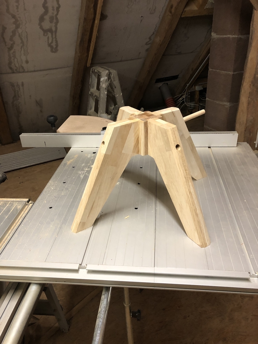

    Hah,
    sieht fast so aus wie im CAD am Samstag noch als Entwurf!
    Die Leimfuge ist gepreßt mit 6x140er Spax plus Unterlegscheibe in der 16 mm Senkung.
    Die Senkungen muß dann halt noch mit Rundstäben abstopfen und verschleifen.
    Jetzt muß ich noch die metrischen Gewindehülsen setzen, alles schön rund und glatt verschleifen und ölen.
    Hat Spaß gemacht, ich freu mich!... klatschen-)
    Gruß Paddy.
    Womit leimst du damit das Holz an allen Stellen einzieht!?
