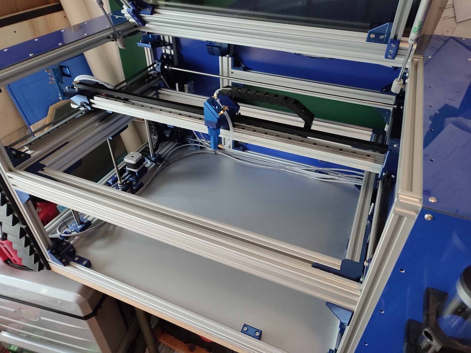

    Freu mich darüber, dass "der Burner" sich Mal bewegt...selbstbauen dauert immer so lange :tues
    aber die Achsen verfahren schon Mal yohman-)

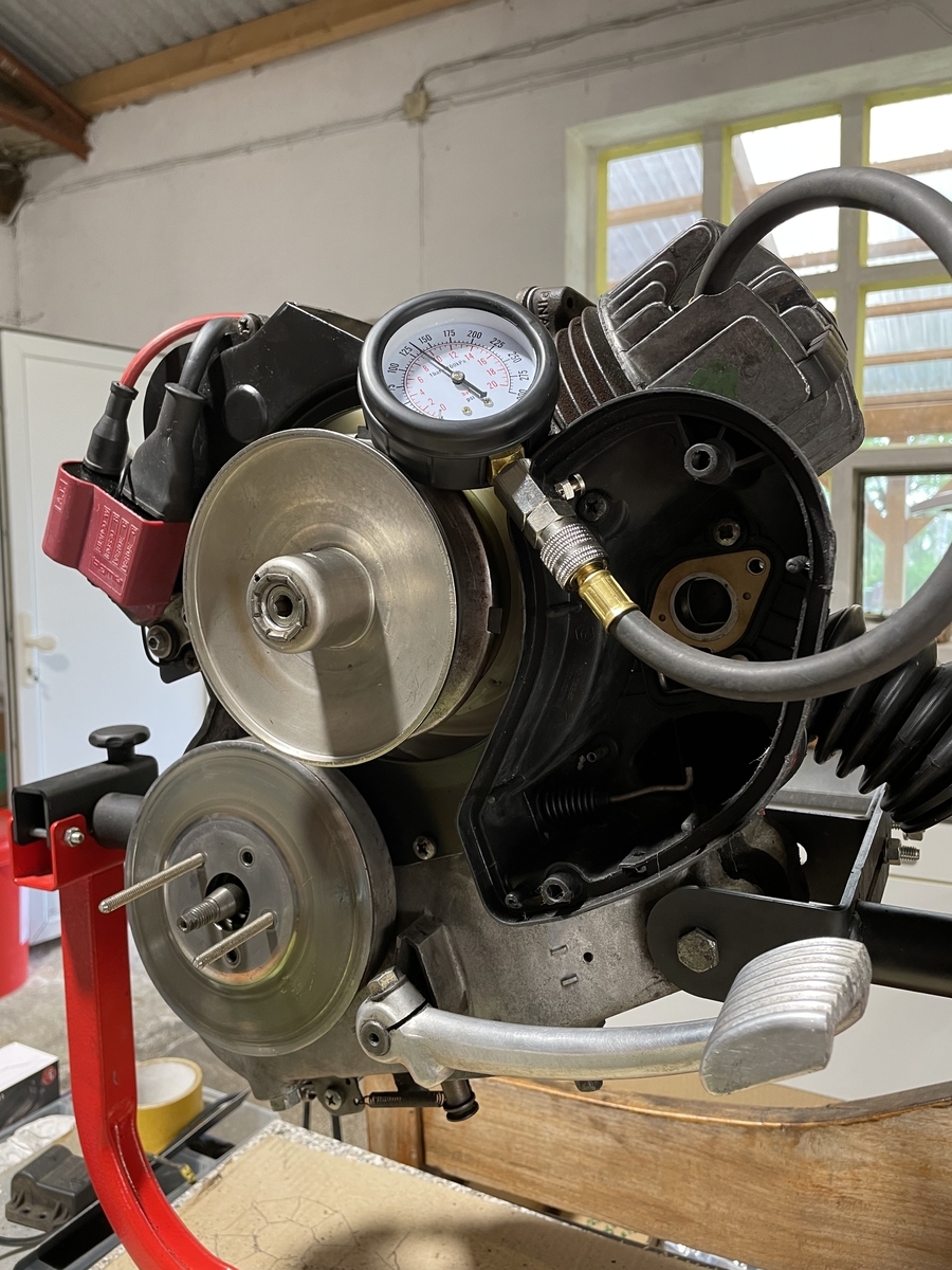

    Ich freue mich gerade darüber, dass ich endlich den Motor der PK 50 s automatica fertig habe.
    Irgendwie werde ich auch noch herausfinden, wie man den Keilriemen aufzieht ohne Quetschungen 😂
    Jetzt freue ich mich auf den Einbau und Probelauf 🤩

    Obere Scheiben auseinander spreitzen, Keilriemen einlegen, unten in die offene Seite ( wie abgebildet ) legen, Zentralmutter aufschrauben und gut festziehen, 2, besser 3 Hilfsgewindestücke einschrauben, äussere Scheibe auflegen, Federscheibe drauflegen, Abstandshülen lose einlegen, Spannstück auflegen, Muttern und Scheiben auf die 2, oder 3 Gewindestücke schrauben, festziehen, bis die richtigen 2 Schrauben greifen, diese festziehen, nach und nach die Hilfsgewinde lösen und gegen die richtigen Schrauben tauschen, fertig.

    Nach etwas Laufzeit hat der mit original Zylinderkopf über 10bar.
    Mit dem Keilriemen ist etwas gefummel. Zumindest die ersten paar mal.
    Brauchst 3 Schrauben die ca 10mm längeres Gewinde haben wie die original die den Ring vor der Tellerfeder halten.
    Aber auf keinen Fall mit Gewalt auf Anschlag schrauben. Dann zerdrückst du unten das Dichtblech vom Freilauf wo der Wellendichtring drinnen ist.
    Dann kommt da Getriebeöl rausgespritzt beim Fahren.
