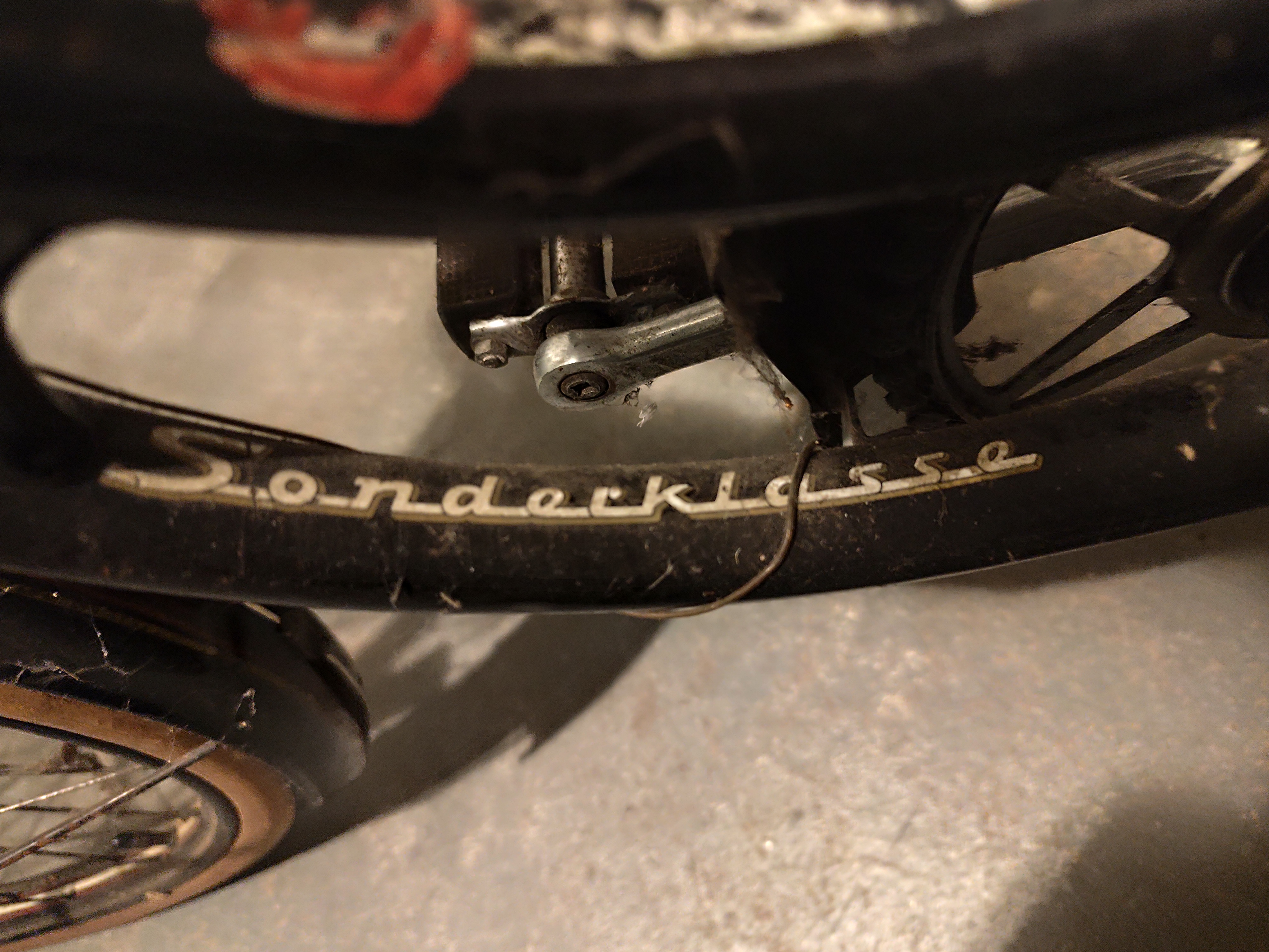

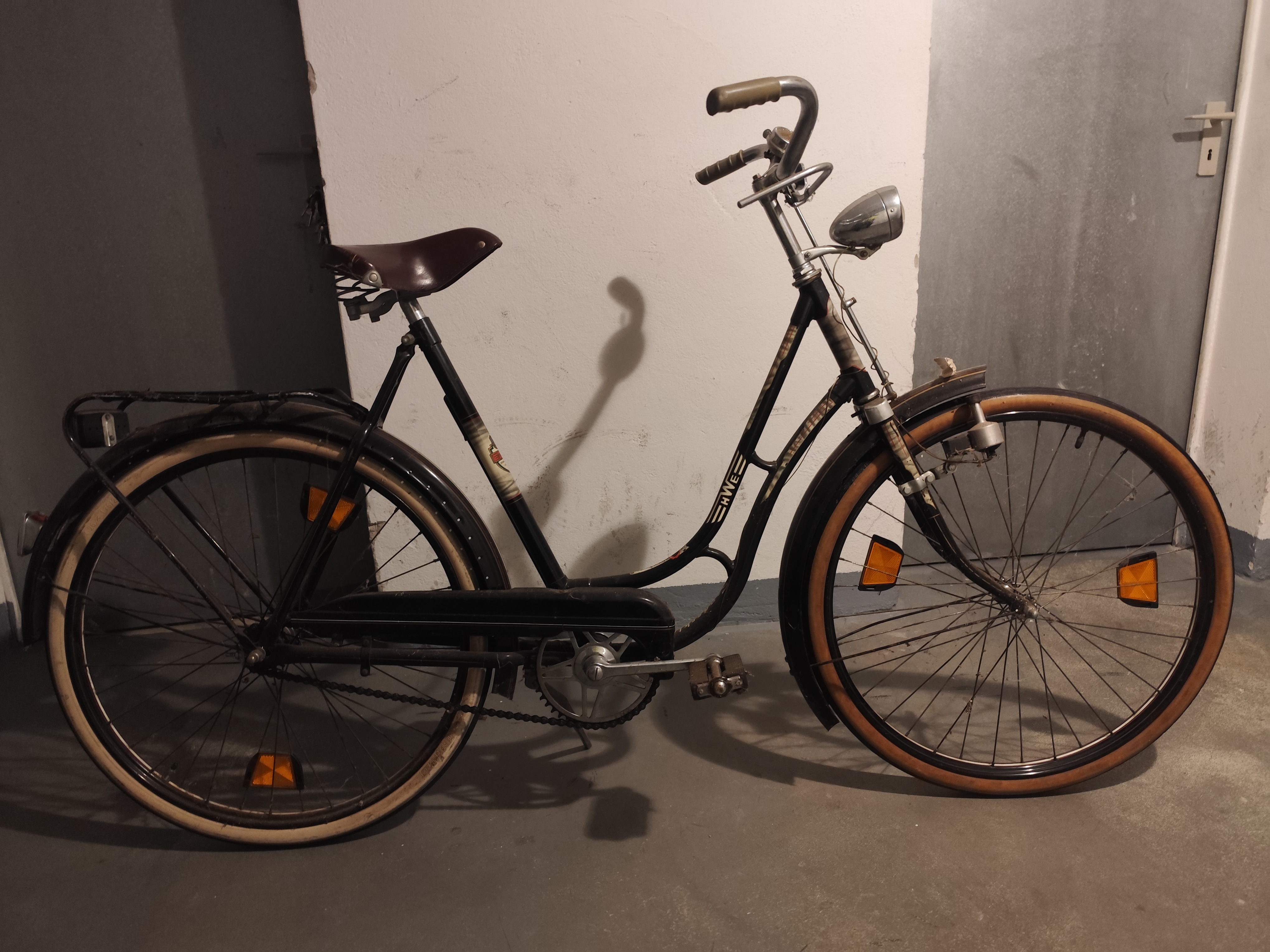

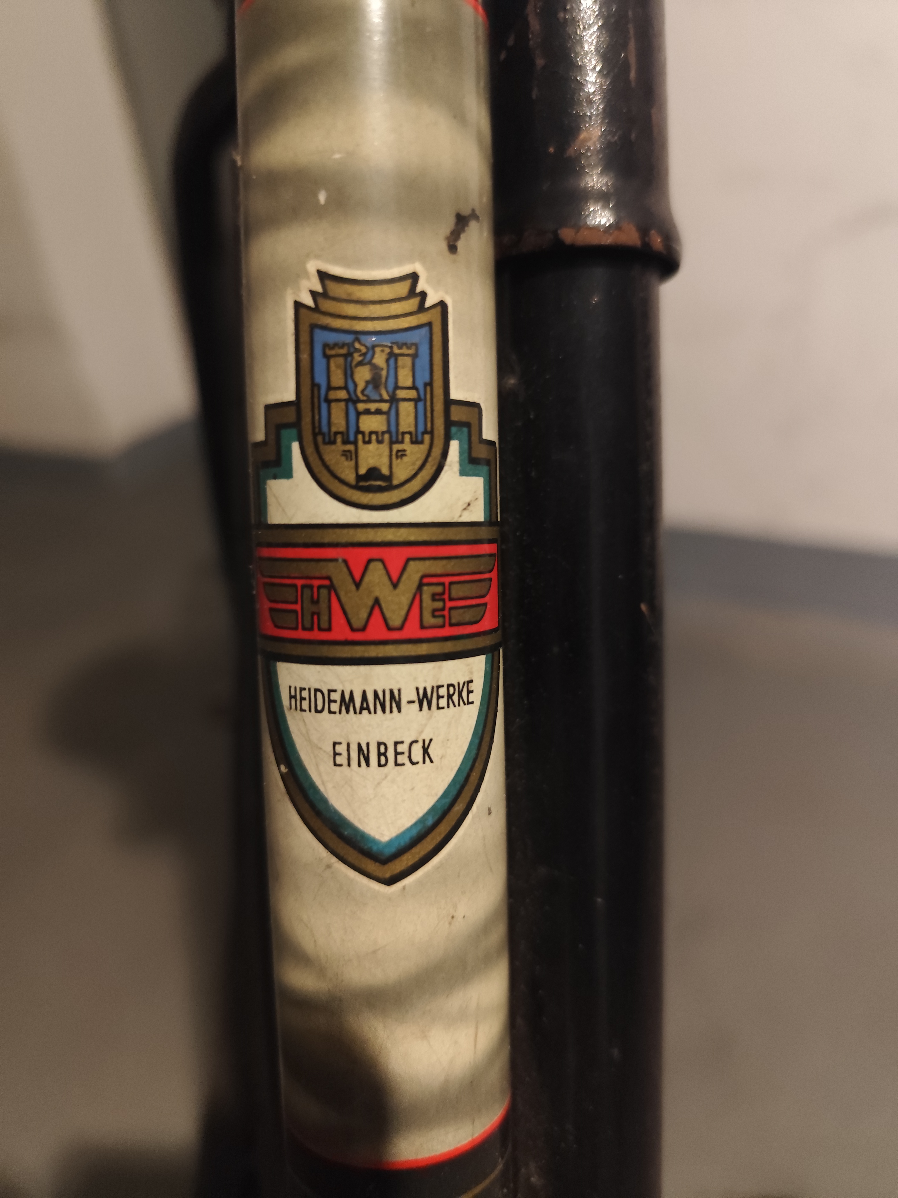

    Habe ich schonmal erwähnt das Sperrmüll toll ist...:D
    Das stand grad bei mir gegenüber beim Sperrmüll bei. Luft aufgepumpt und gut ist. Funktioniert soweit alles. Neue Mäntel drauf und gut ist. Leider nur 26".
    Aber vollständig...
    Zu schade zum weg werfen finde ich.
    Morgen mit zur Werkstatt nehmen und mal durch schauen.

    O-Lack!

    Moin
    Gewaschen sieht das noch besser aus. Allerdings greift die Narbe nicht. Die muss ich mal zerlegen. Deswegen wurde das auch bestimmt weg gestellt. Aber der Zustand überzeugt. Muss mal den Rentner hier aufem Hof fragen ob er das haben möchte. Den haben sie letztens sein abgeschlossenes Miele Fahrrad gestohlen.
    Gottlos vor der Kirche als er im Gottesdienst saß.
    Jetzt fährt er mit so'n neuen Rad rum. Das passt nicht...

    • #19,429
    Solange das keine Nabenschaltung ist, ist das zerlegen und wieder zusammenfriemeln überschaubar. Ich bin immer den einfachsten Weg dabei gegangen. Einfach auf der Ritzelseite mit Caramba/Mos2-Oel behandeln. Nicht zu sehr fluten, dann greift die Rücktrittbremse nicht mehr… Verharztes Fett klebt die Freilauf Sperrklinken fest. Mit dem Caramba Zeugs löst sich das Fett wieder. Häufig ist das ein Standschaden.

    • #19,430
    Ah,OK. Danke. Gut zu wissen. Probiere ich mal aus bevor ich es Samstag zerlege.

    • #19,433
    Externer Inhalt youtu.be
    Läuft das Fahrrad. Habe nix dran gemacht gehabt. Bin zum Kumpel damit rüber gerollt und dabei getreten. Ins leere. Auf einmal packte es wieder. Habe nachher mal etwas Rostlöser dran gespritzt.
