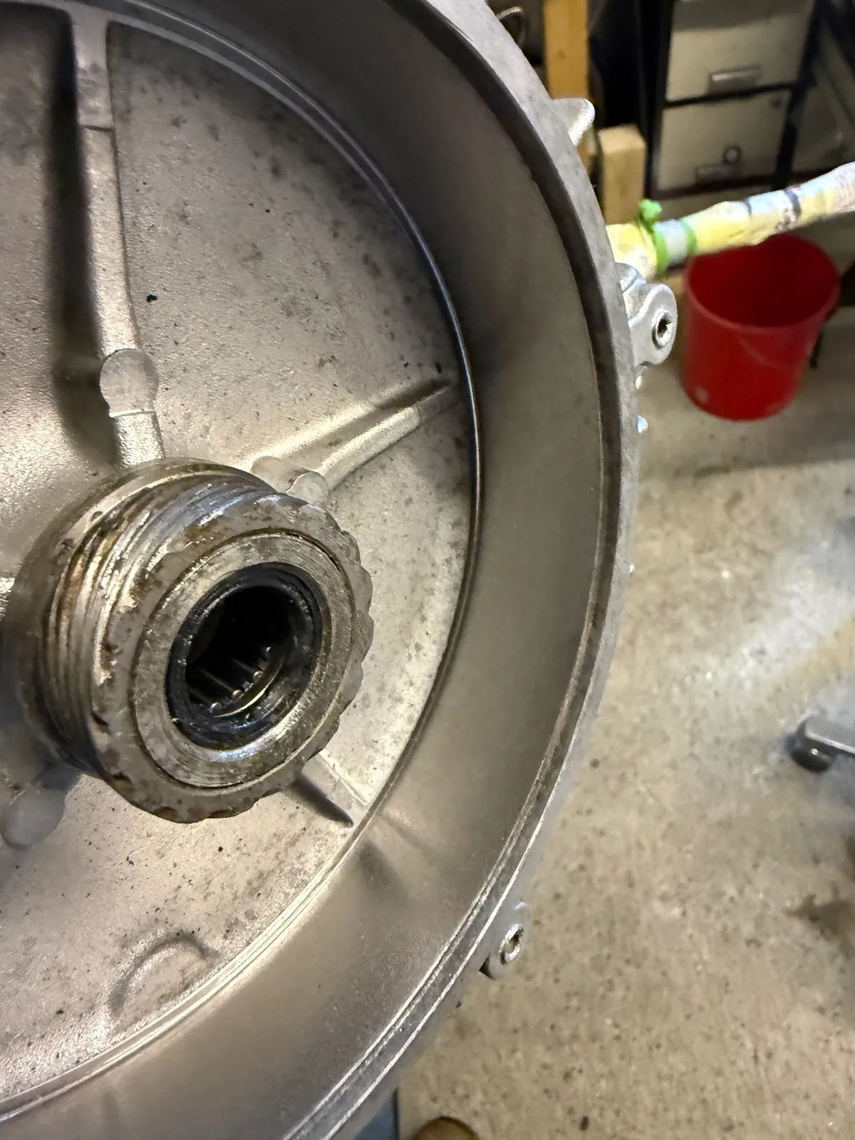

Habe gerade meine Bremstrommel zurückbekommen. Habe ich von Stefan Teutrine ausdrehen lassen. Mit DHL Laufzeit hin und her in 1 Woche zurückbekommen👍. Werde ich morgen in die PX alt wieder einbauen.
schaut sehr cool aus! Idealer Weise könnte man jetzt noch die Bremsbacken auf den neuen Trommel-Innendurchmesser anpassen, dann steht das Rad bei Bedarf. Aber wer will das vorne schon...
Hab ich vor Jahre auch schon mal gemacht wo ich noch die Möglichkeiten hatte.
Hab dann auch solche Kanäle rein geschliffen und die NewFrame belege verbaut. Dadurch wurde der Staub immer wieder abgeführt.
Bilder sind von 2013. Hab ich locker 12Jahre so gefahren bis vor ca 1 Jahr. (Motor ausgebaut weil Block gerissen)

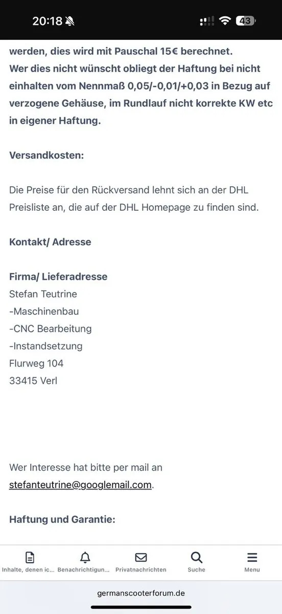

Hast du da mal einen Kontakt? Danke.
Wozu macht man das? "Nur" da was ezio geschrieben hat?
Damit man eine schöne gleichmäßige Fläche hat wo der Bremsbelag abliegt und die Vespa so hoffentlich besser bremst.
Ich drehe Bremstrommel auch gerne aus, wenn die mal in die Jahre gekommen sind und Riefen haben ggf. sich ungleich abgenutzt haben.
Man muß halt etwas Sorgfalt walten lassen beim Spannen, daß das auch konzentrisch läuft danach.
Die Nuten von ezio_auditore würde ich mich jetzt nicht trauen, wobei ich das jetzt nicht mal wirklich begründen könnte, warum nicht.
Wahrscheinlich weil mir das Material an der Trommel zu kostbar wäre und es ja Beläge mit solchen Nuten gibt, wenn man sowas will.
Gibt es dafür Beispiele an anderen Trommelbremsen als Stand der Technik, daß solche Nuten in die Trommel eingearbeitet sind anstatt in die Beläge?
Das wäre interessant.
Gruß Paddy.
Ich meine, das gibt es so nicht. Aber ein Kollege hatte mal die Idee, und ich hatte das damals umgesetzt. Ich weiß gar nicht mehr genau, was wir uns dabei gedacht hatten. Ich glaube, die Idee war, dass sich die Bremsbacken dadurch schneller einschleifen.
Auch wenn man das vielleicht denkt: Schneller verschlissen sind sie dadurch nicht.
Die Vertiefungen waren auch nur ein paar Zehntel tief. Ich wollte das damals erst mit der Fräse machen, aber das zu programmieren – ohne CAD/CAM – hätte länger gedauert, als es mit einer Diamantschleifkugel per Hand zu machen.
